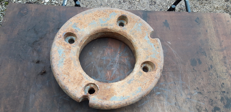

J ai eu la chance d obtenir des masses avant extérieur mon 158.
Ceci va me permettre d alourdir l avant sans abîmer le berceau .

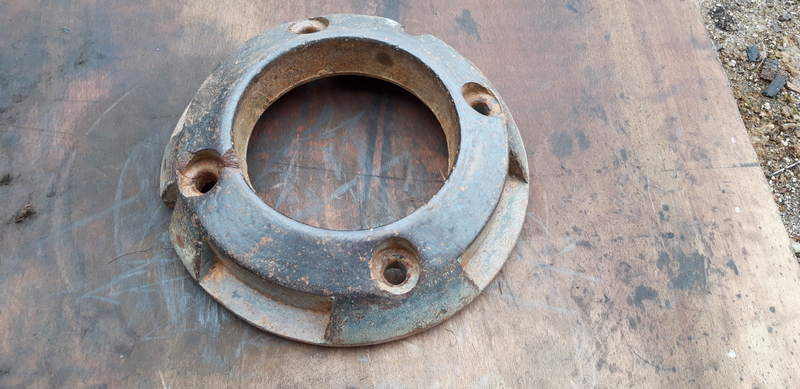

Masses brutes:

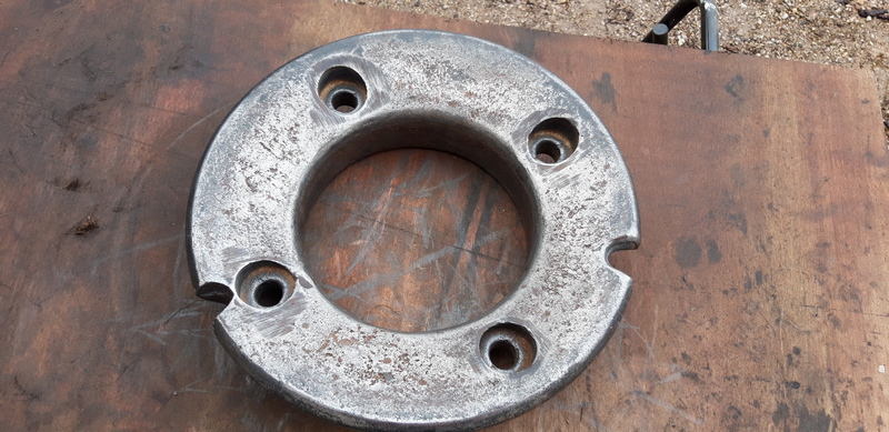

Après ponçage:

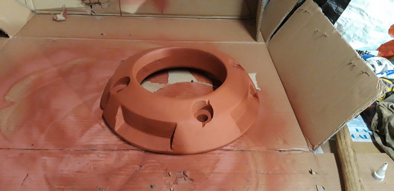

Puis une couche d âpres anti-rouille:

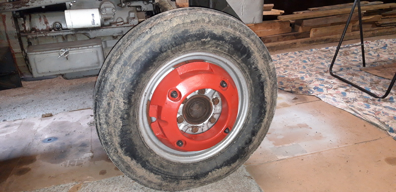

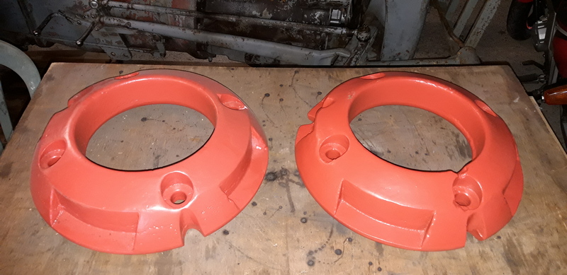

Message par rodolphe » 12 Mars 2022, 12:02
Voici les masses peintes et prêtes à être montées.

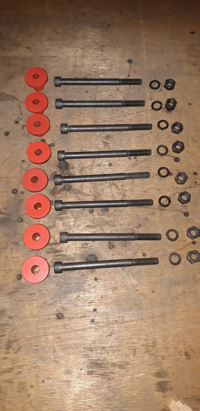

Voici la visseries adaptées pour le montage: vis plus longues car il y a à l intérieur des jantes des masses aussi.En plus fabrications de bagues de centrages pour la visseries.
Et enfin voila le tout monté:

Message par Fabrice ff30 » 12 Mars 2022, 13:49
Bonjour Rodolphe
Superbe remise à neuf.
Tu n auras plus la sensation d une direction trop légère à présent lorsque tu seras très chargé au relevage
Il va falloir mettre un volant plus gros pour arriver à manœuvrer haha
