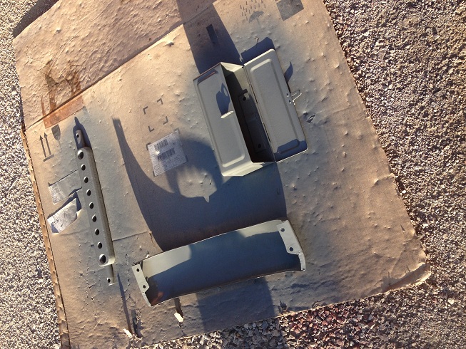

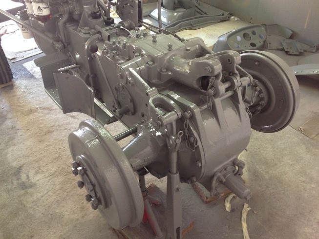

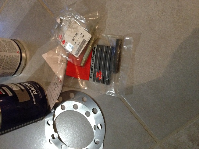

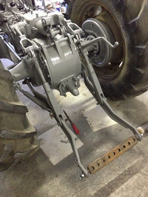

les goujons et qlques autres bricoles en main, j'ai pu continuer le remontage.
si vous cherchez des goujons de ce type spécial vigneron, sachez qu'il n'y en a plus chez MF, ce sont les derniers! (plus livrable sur l'ordi) ils ont même fait les font de tiroirs pour en trouver un 3ième avec l'emballage massey des années 90 yeaaa
ainsi pu passer la couche finale de gris MF.

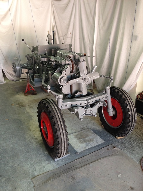

remontage des roues avants. (Jp, je t'ai envoyé les cellophanes par courrier mdrr )

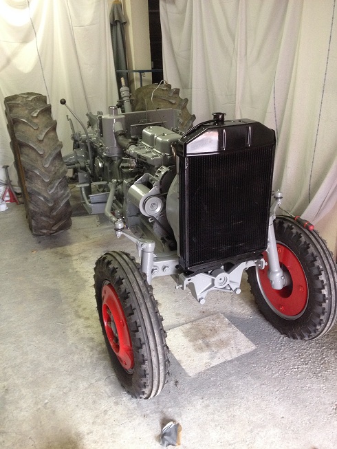

Message par Fabrice ff30 » 30 Sep 2014, 17:16
Bonsoir à vous
le remontage continu, le voici sur ses 4 roues, mais en provisoire, car je souhaite changer les roues arrières.
le voici fait de tout ses niveaux.
voilà fin prêt pour un 1er démarrage prévu demain. vous aurez donc ainsi en plus des images, du son hips

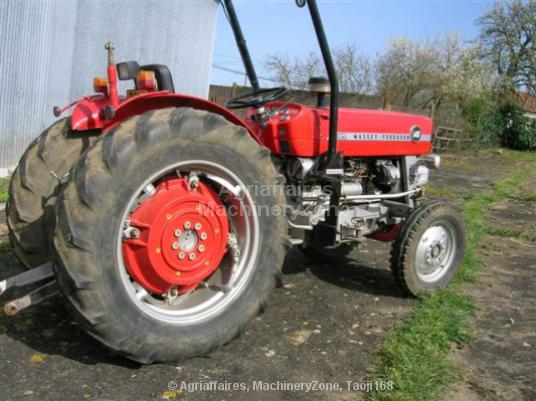

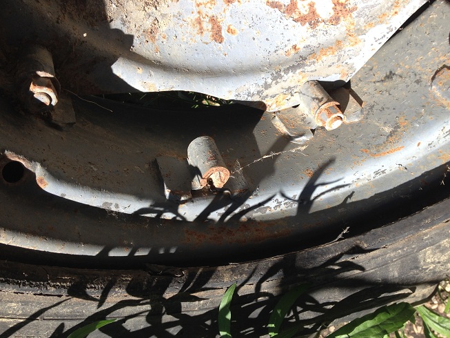

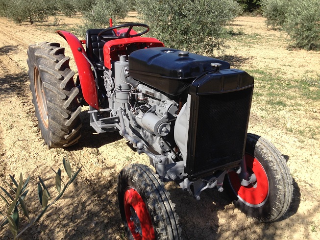

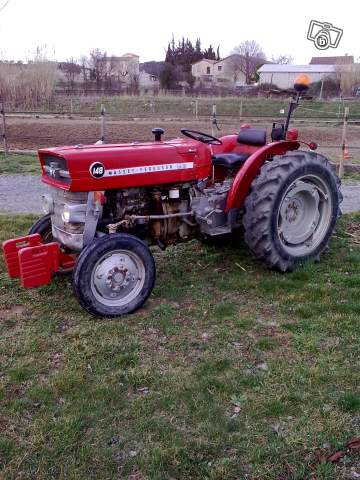

ce tracteur est équipé en jante 24" arrière à double ponté spécifiques aux vignerons 135 et 140. je recherche les mêmes à double ponté mais en 28". comme sur les photos ci-dessous. si qlq'un à cela?
ou bien un autre type de jantes en 28" spécifiques aux vignerons 135 140 et 148 à hélices, également, si qlq'un à cela?

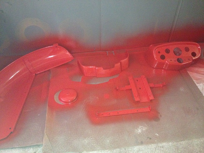

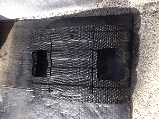

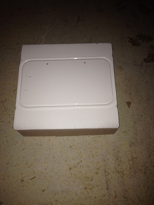

un peu de peinture pour continuer.
de l’apprêt sur qlqs pièces oubliées.
un peu de blanc pour la plaque.
un peu de noir pour nettoyer le blanc.
une première pincée de rouge.

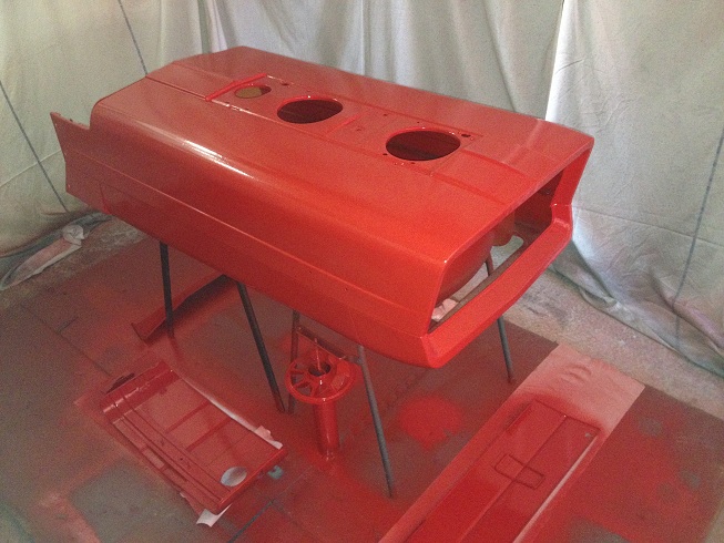

Message par Fabrice ff30 » 04 Oct 2014, 17:46
Bonsoir à tous.
je continue les couches de rouges.

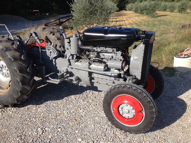

et j'ai remonté le réservoir, une sonde de niveau neuve, car celle d' époque était brisée en morceaux et ça se baladés dans le fond du réservoir.

Message par Alan 202 » 04 Oct 2014, 19:54
Superbe :!: bravo
Très beau rendu la petite touche personnelle du réservoir noir
comme quoi je ne suis pas le seul à marier le noir au gris
