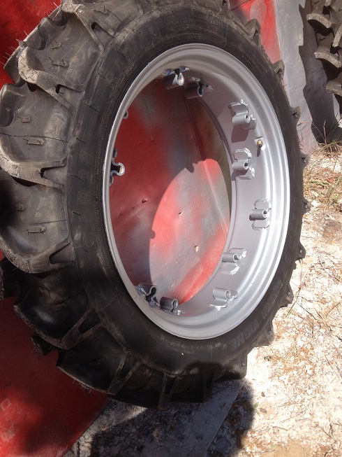

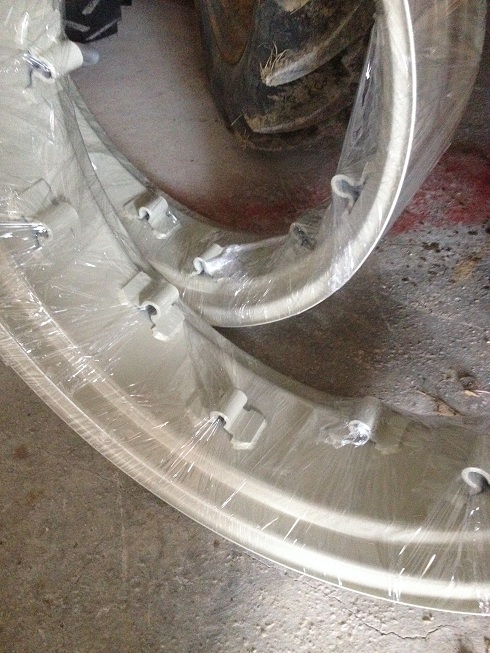

Message par Fabrice ff30 » 01 Déc 2014, 18:42

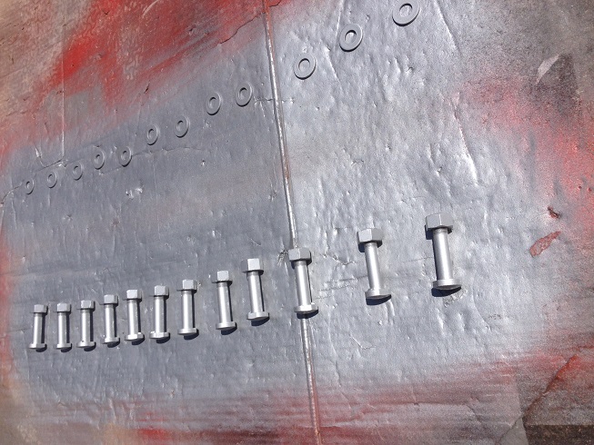

l'aventure continue pour le 140.
après avoir déniché, non loin sans peine mgr , des jantes en 28 à double pontés, les voici de retour après un passage chez le marchant de sable ainsi qu'une couche de laquage en apprêt.
ainsi je pourrai prochainement les peindre à la couleur finale et monter les pneus.

Message par rodolphe » 01 Déc 2014, 19:42
bonsoir fabrice
tres joli jantes ,toutes neuves,comme le 140,il lui fallait au moins cela.
tu n as pas trouve de jantes à voile variable? c est une trouvail MF sensationnelle.

Message par Fabrice ff30 » 02 Déc 2014, 07:55
Bonjour et merci, comme neuve en effet, les gars chez qui je les ais faites préparer sont super.
pour ce qui est des jantes à voile variable, j'en ai trouvé pas mal, mais pour modèle 145-152-158..... mais pas pour le 140 qui possède un petit moyeu comme les 35 37 135 140 148. mais ce n'est pas grave, puisque les voies ne seront pas à modifiées une fois réglées.

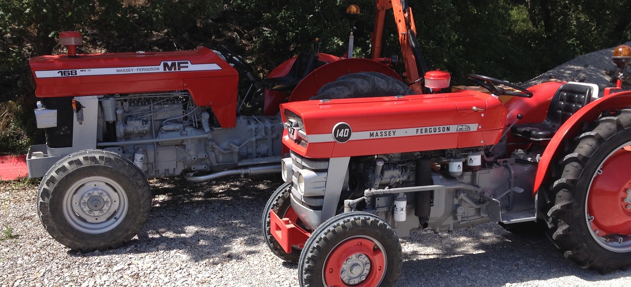

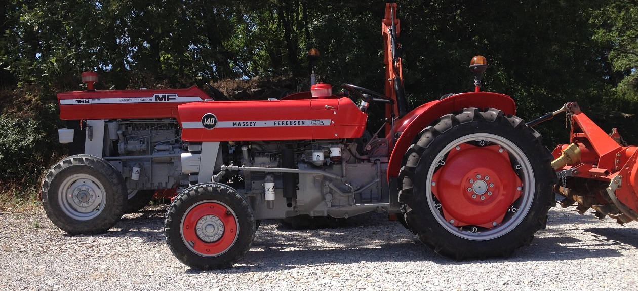

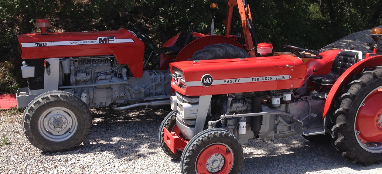

Message par Fabrice ff30 » 21 Juin 2015, 18:21
voici le 140 avec ses nouvelles roues arrières, j 'ai profité de faire une 2 petites photos avant d'aller faire un petit tour de rotavator dans les légumes.

Message par webmaster » 21 Juin 2015, 18:32
t es fou faut pas le salir!!!! mdrr
Re: El Pitchounet - MF 140
Message par rodolphe » 21 Juin 2015, 20:15
magnifique photos de tes 100
bravo pour le travail et surtout pour un superbe resultat

Message par mickael » 22 Juin 2015, 07:13
bravo yesss
c est vrai que c est dommage de le salir !!!!!!!

Message par Fabrice ff30 » 22 Juin 2015, 21:09
mercib
j'ai fait les photos avant... et pas après le rotavator... :oops: autrement vous m'auriez un peu injurié!!!

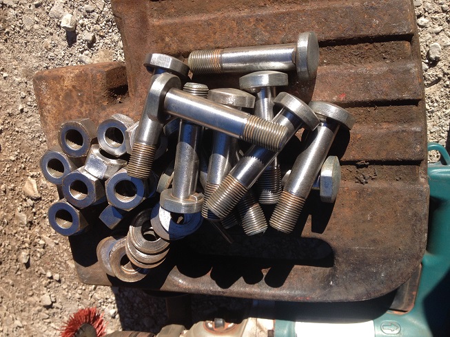

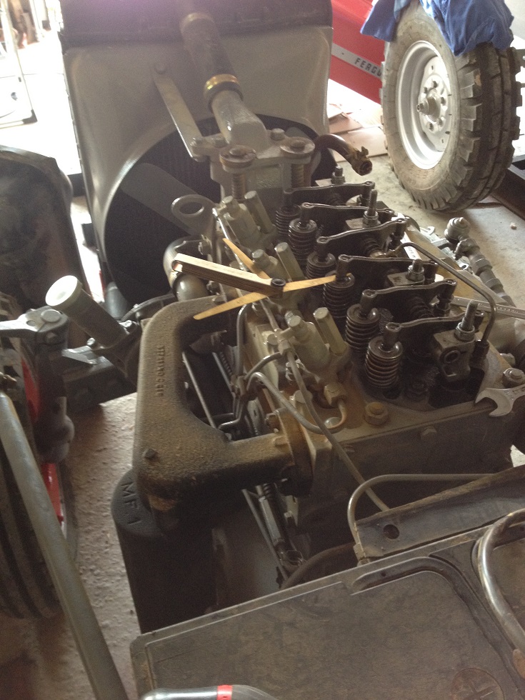

Message par Fabrice ff30 » 10 Avr 2016, 08:02
Bonjour à tous.
petite opération sur le 140 après plusieurs "panne sèche" pour cause de bouchage du pré filtre.
le réservoir, même nettoyé plusieurs fois continu à se désagréger!!
Du coup monte d'un réservoir neuf pour être tranquille.
j'en ai profité pour refaire le réglage des culbuteurs. (0.30 mm)
