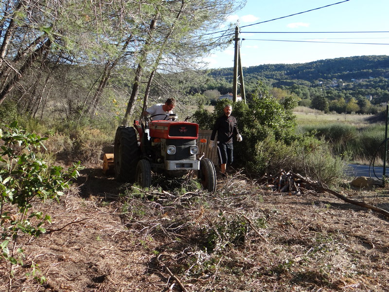

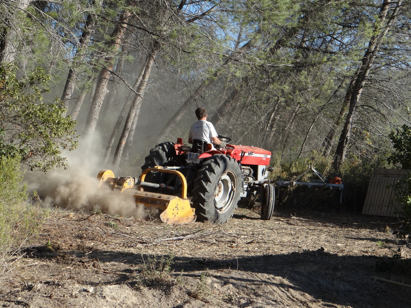

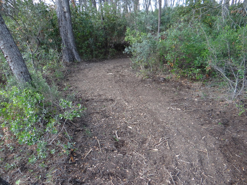

Broyage de branches de pins et de végétaux avec un broyeur Rotoram à axe horizontal munis de fléaux
après 3 passages ,il ne reste qu un tapis de copeaux

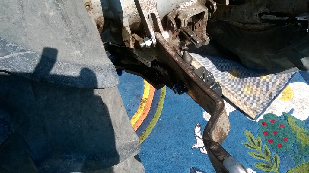

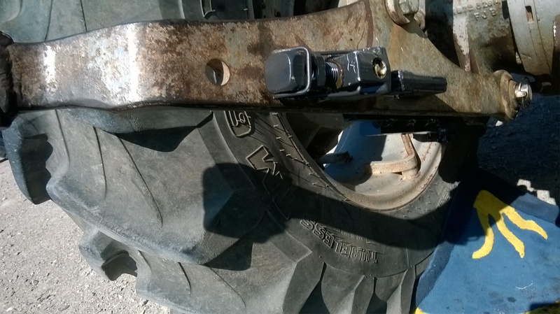

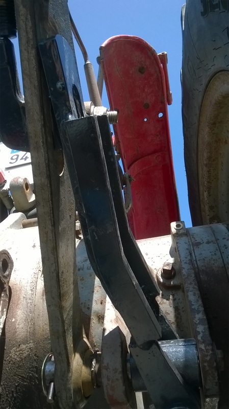

j ai change mes anti-ballants qui étaient très usés ,par des neufs équipés de graisseurs ainsi que des aiguilles de verrouillage des régleurs,ce n était pas du luxe

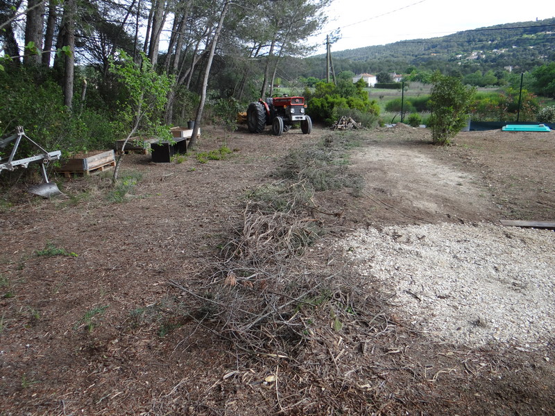

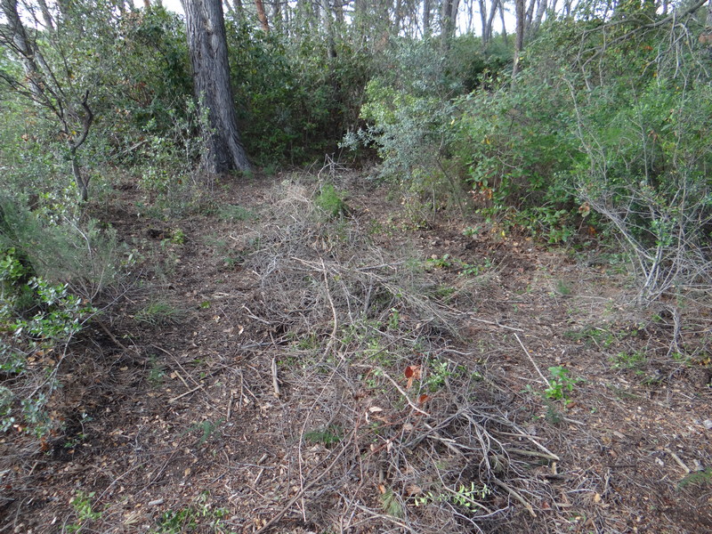

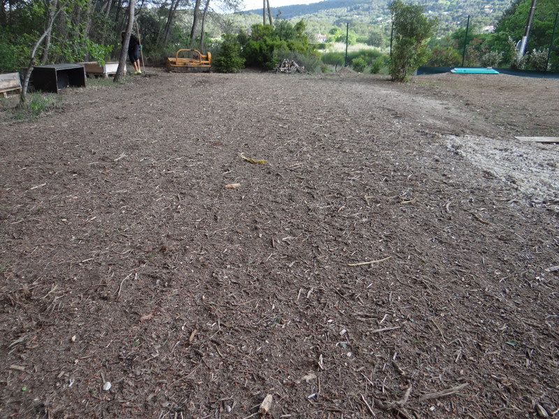

broyage de branche de romarin,de pins et autres vegetaux:
AVANT PASSAGE:
APRES 3 PASSAGES:

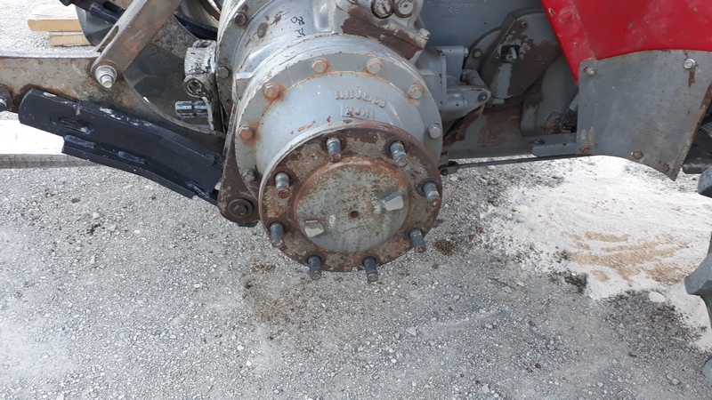

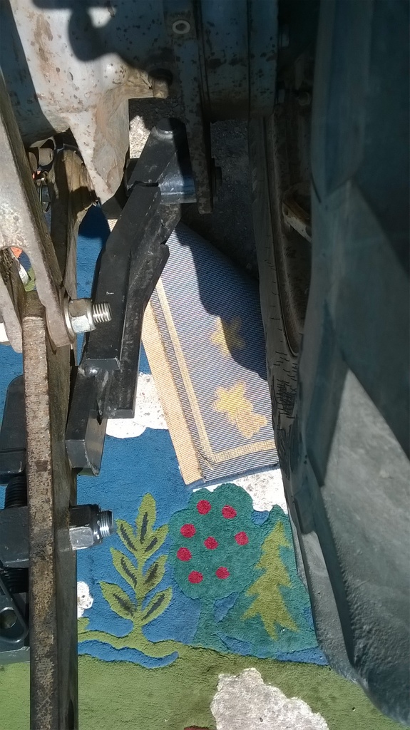

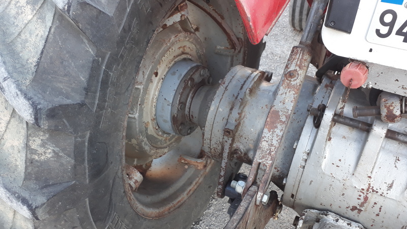

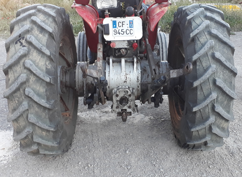

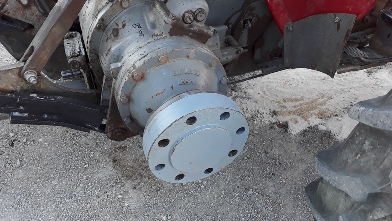

Grace à un généreux membre du forum ,j ai pu équiper mon 158 d écarteurs de roues afin d augmenter la largeur de la voie arrière tout en laissant le réglage d origine au centre de la jante donc de ne pas risque de les abimer.Après le montage d une roue avec son écarteur,il fallu meuler les 2 ergots sur le moyeu afin que les ecarteurs puissent se plaquer à celui-ci.
Le résultat est surprenant puisque le 158 est pratiquement aussi large que lorsque les voiles des jantes sont au maximum de leur possibilité.

Message par Fabrice ff30 » 12 Mai 2019, 18:45
Bonsoir Rodolphe, ça te fait un vigneron bientôt aussi large qu'un étroit avec cet élargisseur de voies :!:
c'est ton timon de remorque qui en sera ravi
Re: MON MF 158 V Mk III
Message par rodolphe » 12 Mai 2019, 19:39
tu as raison Fabrice ;pour manœuvrer avec la baby sera plus aisé et effectivement il est terrriblement large pour un vigneron mdrr

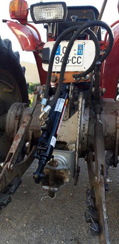

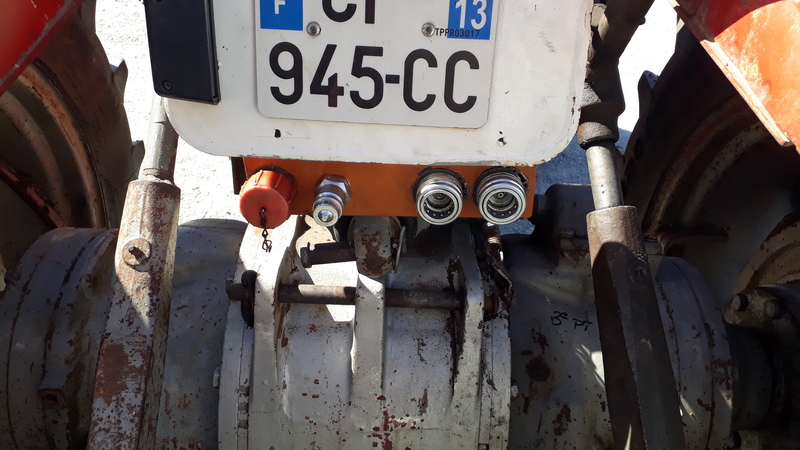

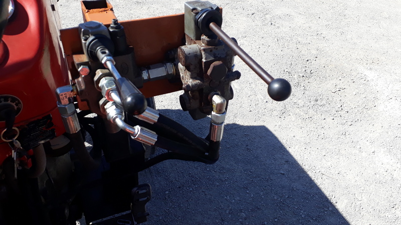

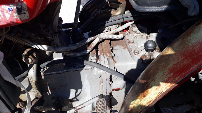

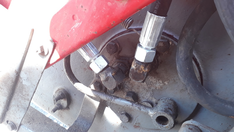

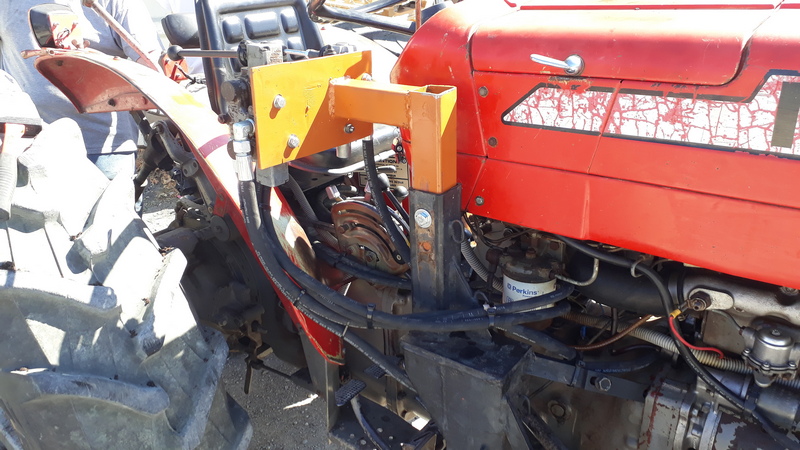

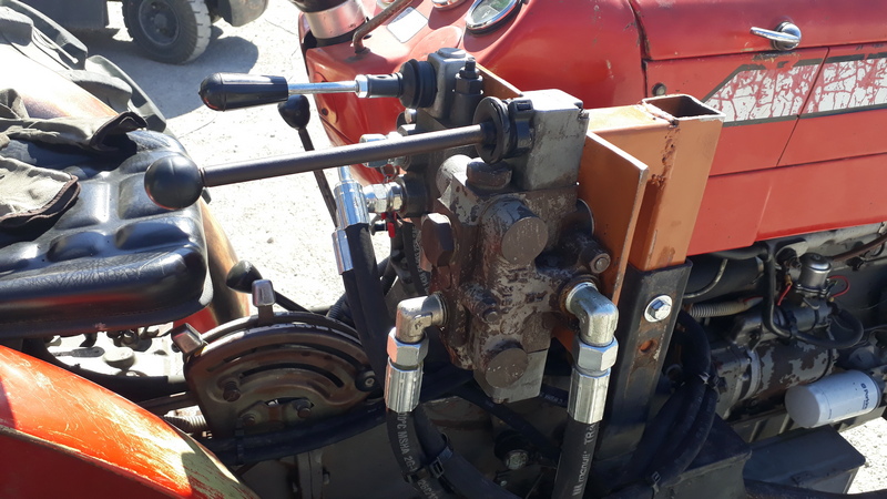

Après de longs palabres et de longs essais ,le 158 V à pu être équiper d un distributeur double effets en supplément au simple effet déjà monter à l acquisition du tracteur.
Vu que c est un modèle vigneron , la place pour alimenter et distribuer l hydraulique est très restreinte.La solution a été de monter les distributeur en série,sur un support en déport ,fixer au bâti de l arceau.Pour la tuyauterie ;tout les espaces ont été utilisé afin de ne pas gêner le fonctionnement et le conducteur.
Une option +1 non négligeable pour pour pouvoir monter plus d outils sur le tracteur.

Message par Fabrice ff30 » 09 Juin 2019, 14:54
Et bien, ça c'est la classe, un double effet, un simple effet... qui je suppose sont sur la pompe auxiliaire, et une prise remorque normale sur le relevage pour la remorque je suppose.
vraiment il ne reste que peu de place pour positionner les jambes des pilotes.... une option supplémentaire serait la bienvenue.... que penserais tu d'une entretoise confort?
Message par rodolphe » 09 Juin 2019, 15:20
Et non Fabrice la prise remorque est sur le premier distributeur,qui alimente le double effets (montage en série);rien n est branche sur le relevage.
La pompe auxiliaire alimente les 2 distributeurs ;

Message par Fabrice ff30 » 10 Juin 2019, 08:12
D'accord, merci pour la précision.
l'important c est avoir de l'huile lol yesss

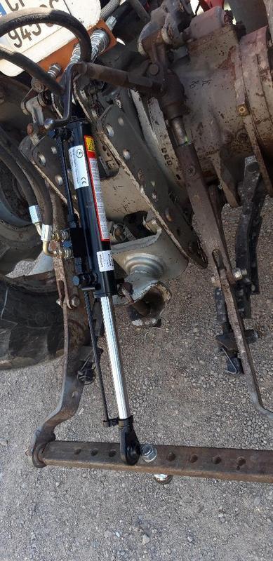

Message par rodolphe » 27 Déc 2019, 09:11

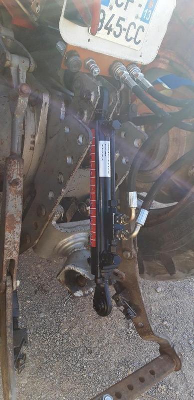

Papa Noël est passe pour le 158
Il a reçu une barre de poussée hydraulique, pour compléter le distributeur double effets.

j'ai bien aimé la vidéo ou tu vas chercher du gravier ,j'ai du faire à peu près 16 km avec toi car j'étais caché dans la remorque
un troisième point hydraulique ça doit être génial surtout pour les outils a bascule ,j'espère que tu nous feras une petite prise de vue en fonctionnement .
c'est quand même gentil un père noël :!:

Message par Fabrice ff30 » 27 Déc 2019, 18:14
Super Rodolphe
cette option de 3ieme point hydraulique, c est vraiment la classe et j'imagine pratique.
Dommage que le père noël ne se soit pas trompé d'adresse!!!!
