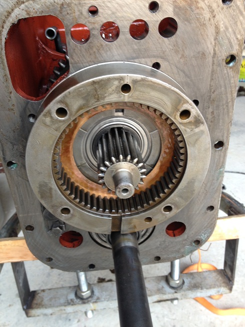

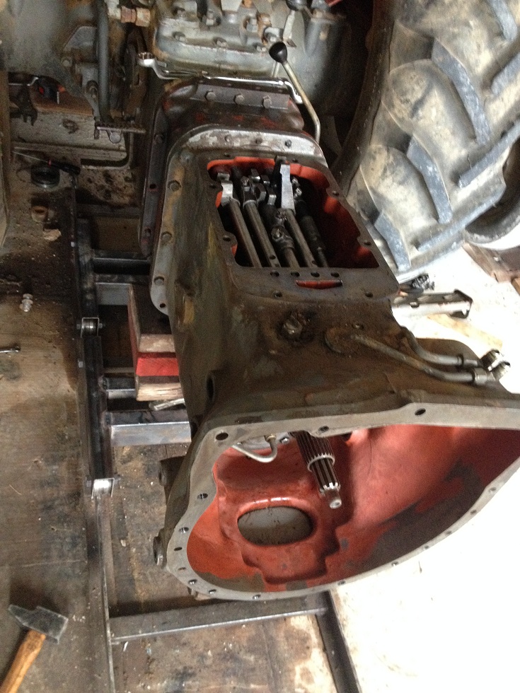

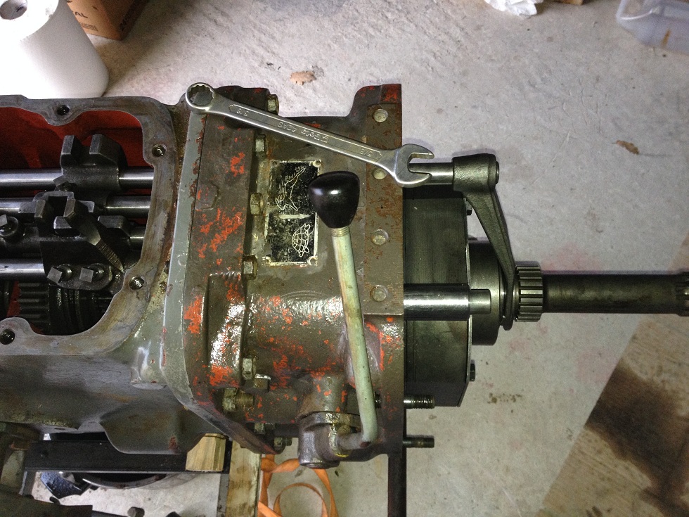

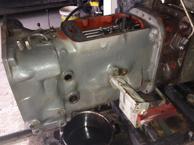

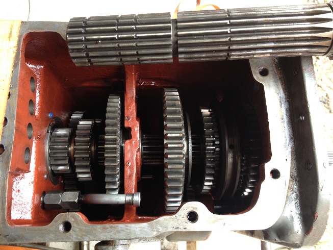

et bien, ça a bien avancé. j'ai pu trouver d'occas un nouvel arbre de boite, ainsi qu'un réducteur lente lui correspondant.
du fait, démontage de la boite à vitesse pour la modifier
retirer le satelite, ça fait apparaitre la couronne et l'arbre du réducteur des lentes d'origine.

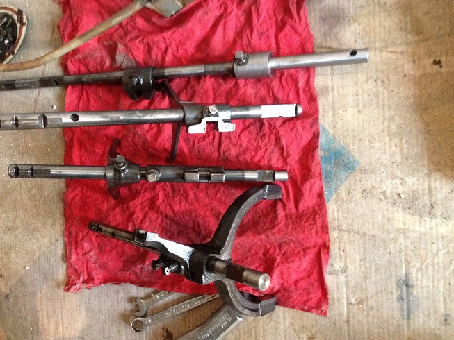

retirer les fourchettes.

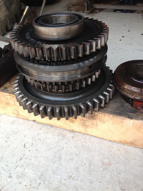

ainsi on peut retirer pignon par pignon en retirant les joncs les uns après les autres et ainsi libérer l'arbre.
voici la lignée des pignons 1-2-3-4 déposée.

voici le joli synchro des vitesses 3-4.

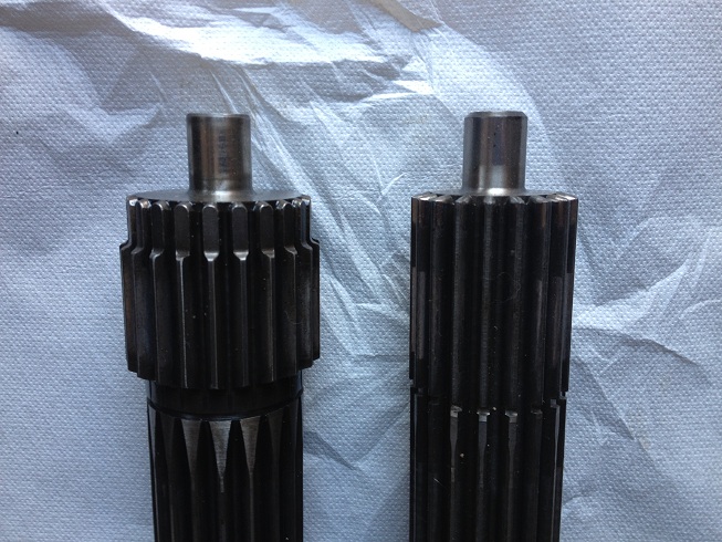

zoom sur l'ancien et le nouvel arbre.

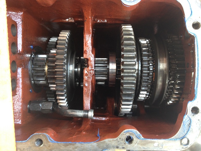

remontage à l'inverse de la boite, en mettant des joncs neufs. c'est plus sur!
la pignonnerie à nouveau dedans, remarquez l'ancien arbre posé au dessus, avec les différentes rainures correspondant à la position des joncs.
bien sur j'en ai profité pour changer tous les joints spi et torique de sortie de boites.

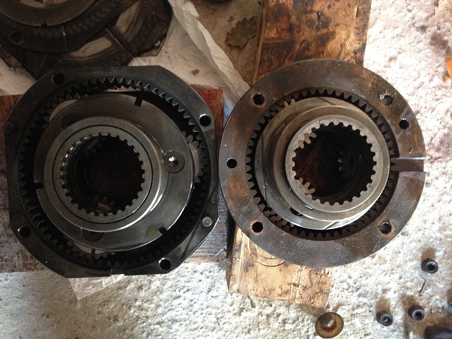

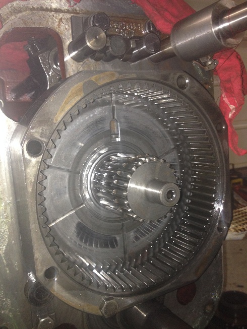

l ancien réduc des lentes type renforcé, et le nouveau type normal. couronnes + satellites.
pose de la nouvelle couronne. on devine l'empreinte de l'ancienne couronne.

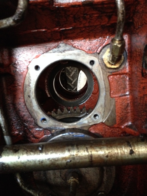

il ne reste plus q à poser le nouveau satellite, son crabot, et ainsi monter le réducteur de vitesse rampante, qui à présent ira comme un gant.
les yeux avertis remarqueront que la sortie des rampantes est un réducteur de type renforcé. chose normale, puisque qu en entrée, il y a un normal, le couple étant plus élevé en sorti, il faut surdimensionné. Mais je suppose que le rampante spécifique au MF 168 doit être pareil, mais avec une entrée pour un lente renforcé, du coup, 2 réducteurs identiques sur le tracteur. je ferai des recherches plus précises à ce sujet pour avoir confirmation.

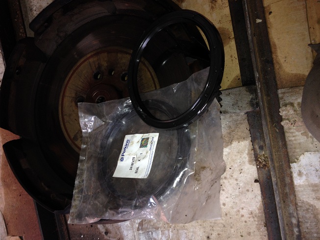

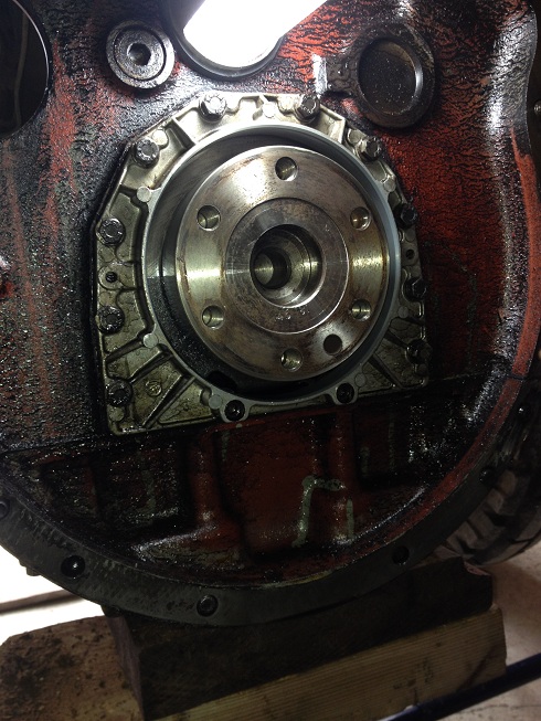

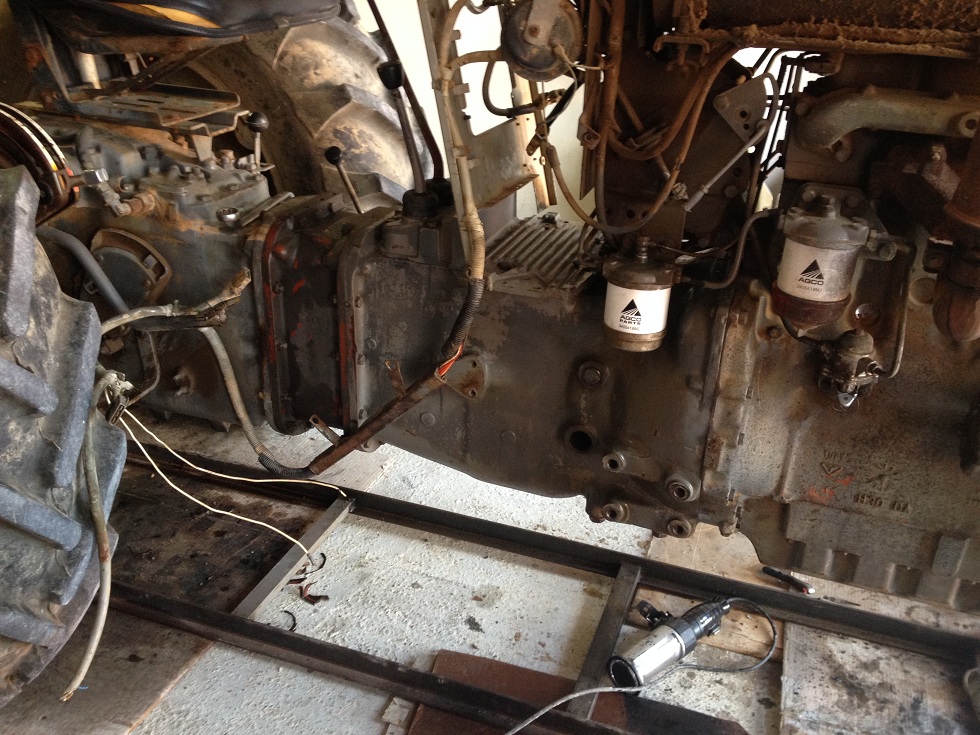

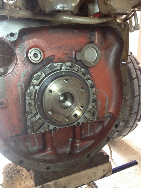

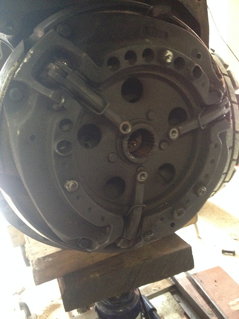

démontage embrayage, volant moteur, afin de d’accéder au joint de vilebrequin arrière.
on peut voir que ça en avait besoin, dégraissage et repose.

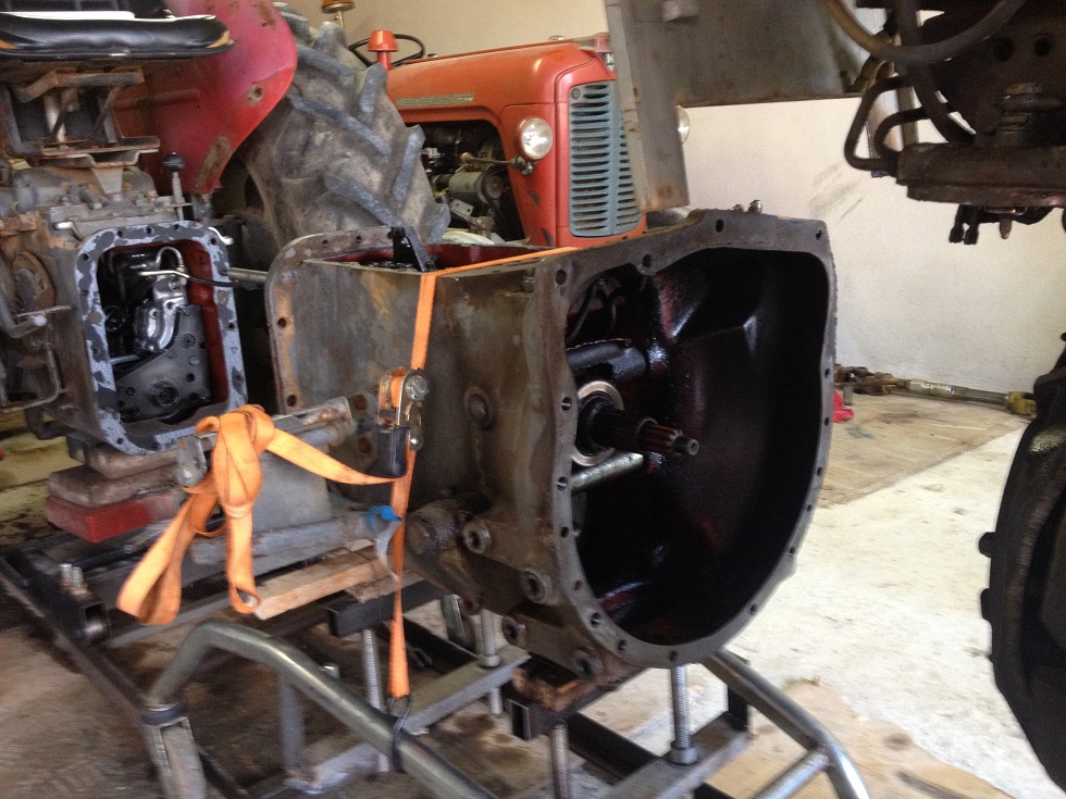

ré-assemblage boite - pont.
un coup de Mr Propre à l’extérieur.

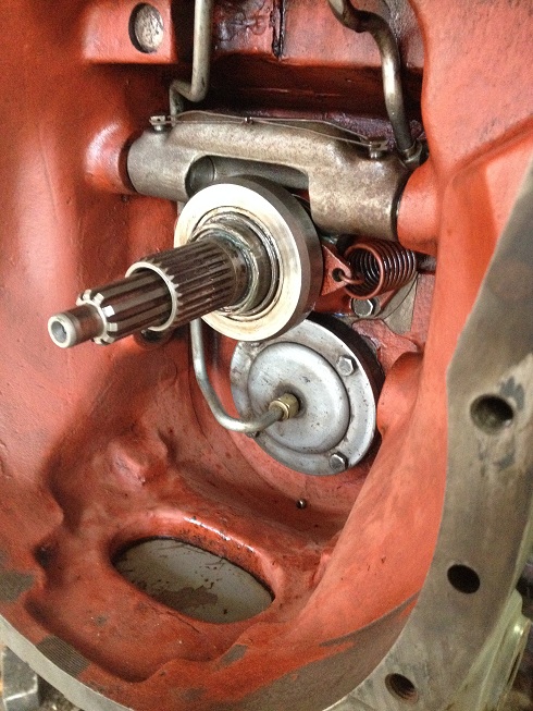

nettoyage de l’intérieur de la cloche, remontage de la butée, les joints des arbres sont aussi changés.
ne pas oublier de re-ligaturer toutes les vis de serrage de la tringlerie de boite et du basculeur du support de butée.
remontage de l'embrayage, avec changement disque et des 3 grains.

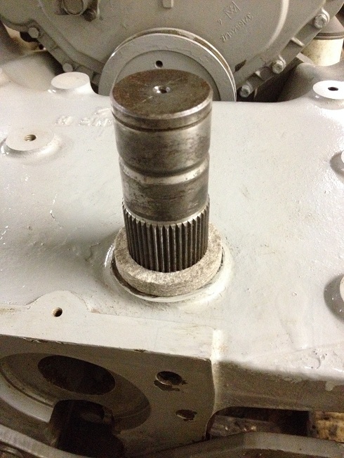

pose de joints neuf pour la prise de force.
voilà, plus qu à refermer tout ça, changer la crépine et remettre en huile.

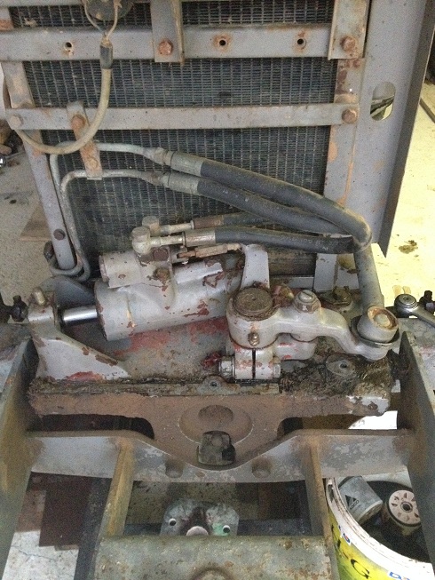

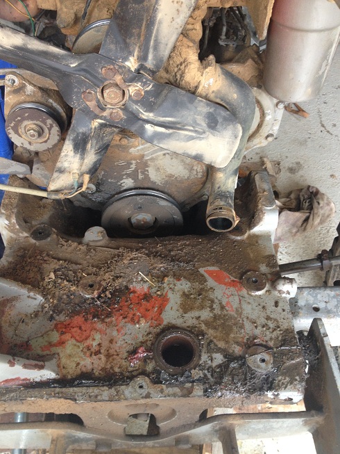

à présent, c'est la partie avant qui est dans le viseur!

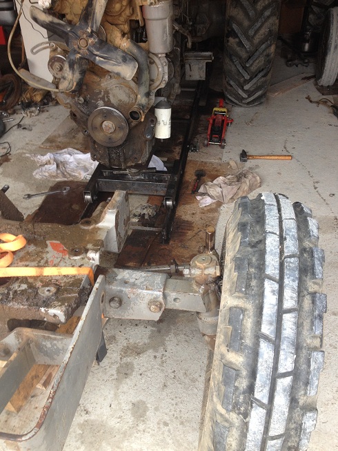

démontage de tout le système de direction assistée, du radiateur, pour aller changer le joints de poulie de vilebrequin.
avec l'aide d'une petite clé de 42, le tour est joué.

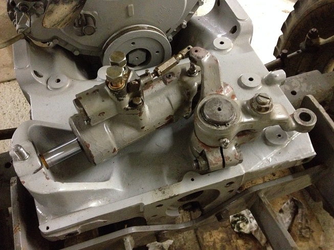

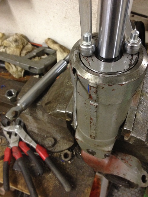

à présent, démontage du vérin, car il faudra changer l'axe.
ainsi je pourrai commander toutes les pièces d'usures nécessaire avant de tout remonter.
Re: dans la famille serie 100 je voudrai.... un 168MKIII
Message par Fabrice ff30 » 31 Mars 2015, 18:58
Bonsoir à tous.

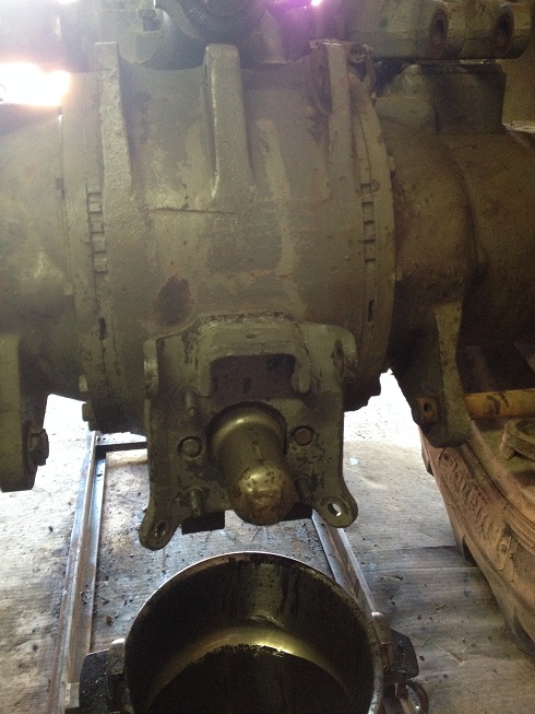

la remise en état de la direction est en cour.

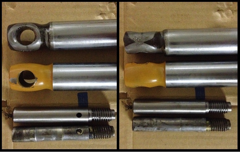

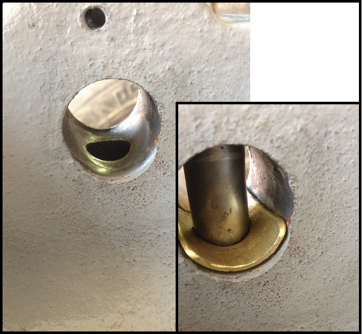

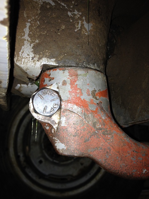

comparaison du goujon de bridage et de l'axe du vérin pour imaginer le jeu :shock:
le bâti du berceau avant a lui aussi du fait du jeu des pièces ci dessus été mis à rude épreuve, du coup il est ovaliser.

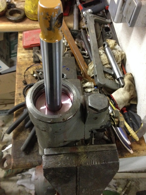

réalisation d'une cale à l'aide d'un morceau de tôle de bronze pour rattraper l'usure.

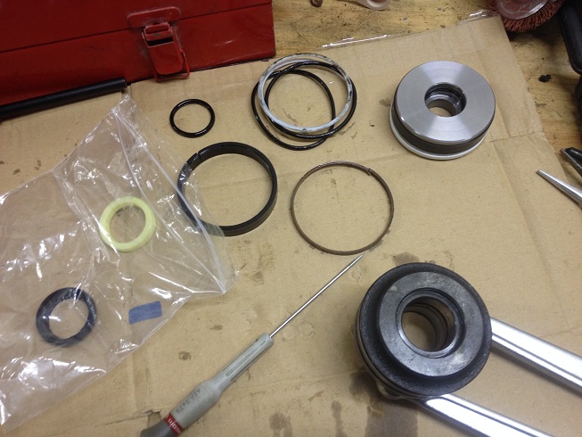

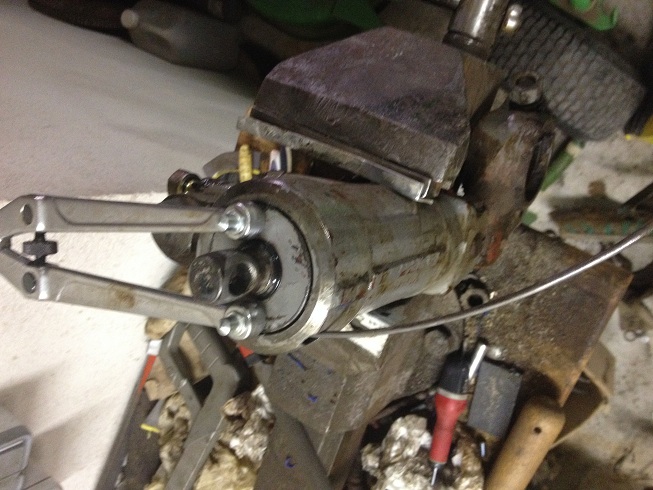

changement du kit de joint.
re-assemblage du vérin.
remontage du jonc de blocage.

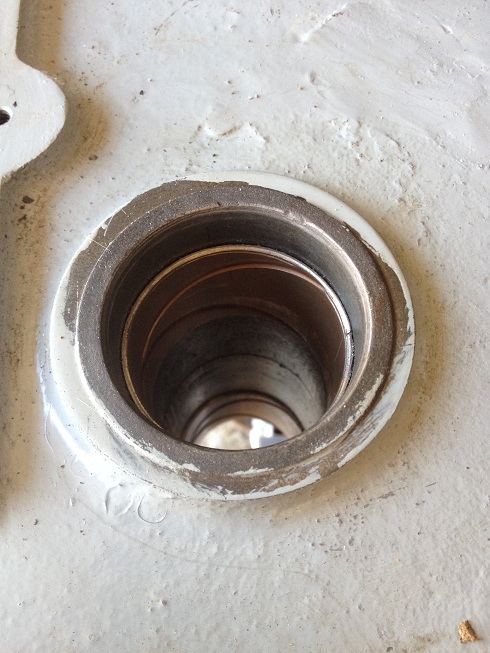

pose des bagues neuves, que j'ai du retirer pour les aléser de 4/10ieme car l'arbre de direction ne passait pas grr

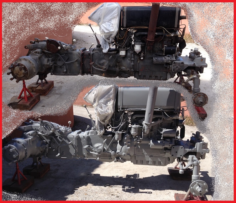

Message par Fabrice ff30 » 23 Mai 2015, 20:25
certains doivent se dire, mais que devient le tracteur après ces réparations???
et bien.....

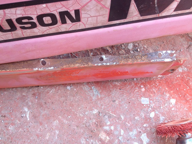

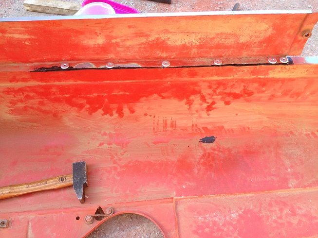

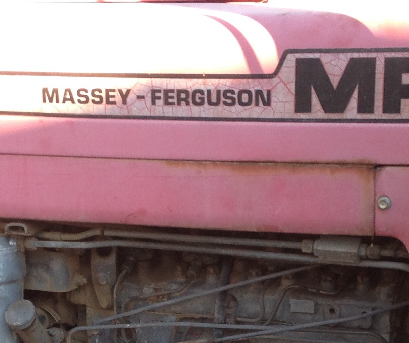

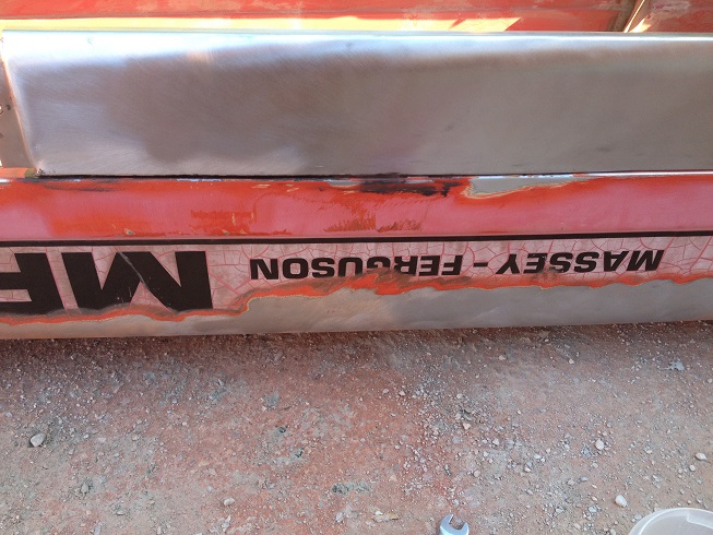

un peu de carrosserie.

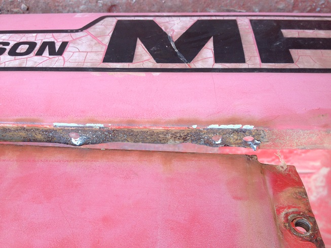

ça se distingue mal sur la photo, mais entre les 2 toles , un beau millefeuille de rouille etait entrain de gagner du terrain, il faut donc le neutraliser avec les grands moyens.
perçages des soudures électrique point par point.
décapage de millefeuille et traitement antirouille (noir,Alan :wink: )
rivetage en lieu et place des soudures, et à présent faut tout mettre à blanc avant de passer l’apprêt.

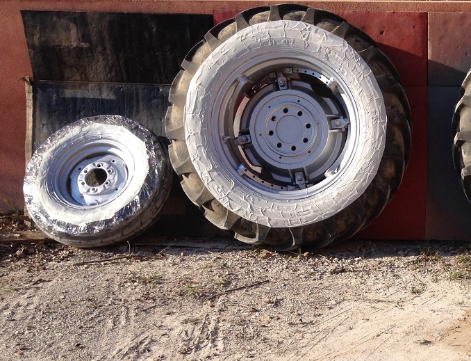

Message par Fabrice ff30 » 26 Mai 2015, 20:01
faut rendre aux roues leur couleur d'origine.
