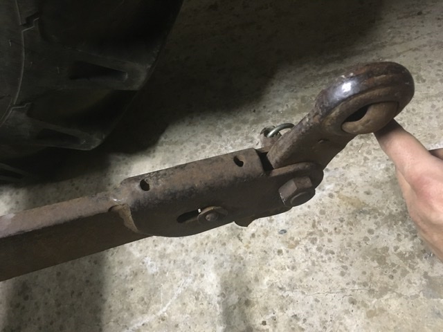

Message par Fabrice ff30 » 12 Jan 2023, 20:55
Les remise en état continue avec la pose de nouveaux bras... d occasions! Mais ...des originaux pour les 42 de type courts et avec les rotules inclinables ... fort pratique pour atteler les outils.... ainsi que le basculeur typique du 3ieme point qui avait disparu...

Bonjour Fabrice,
Merci pour ce nouveau partage. Par contre la photo concernant le basculeur n'est pas très parlante aurais tu mieux ? Je n'avais jamais entendu parler de basculeur de 3eme point sur ce modèle au relevage particulièrement simple.

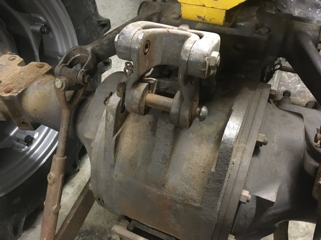

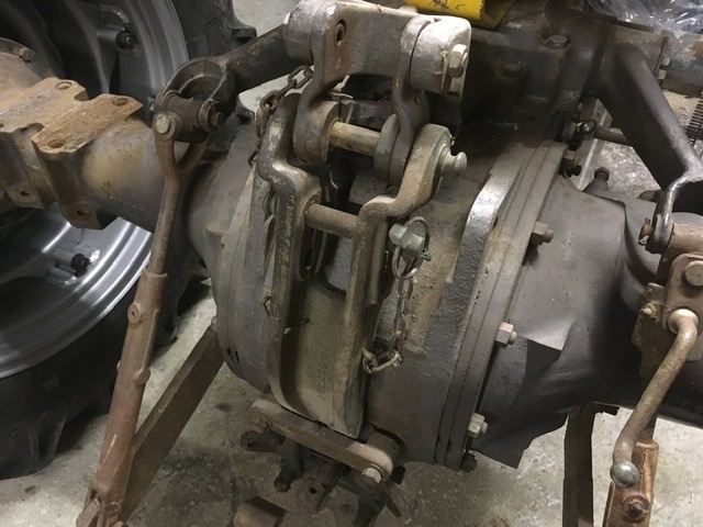

Message par Fabrice ff30 » 13 Jan 2023, 18:39

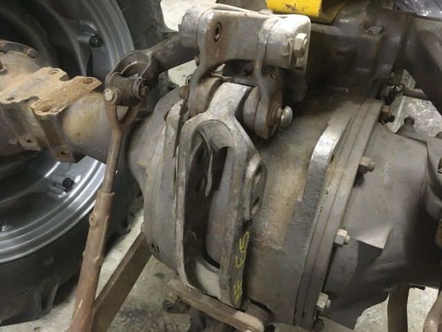

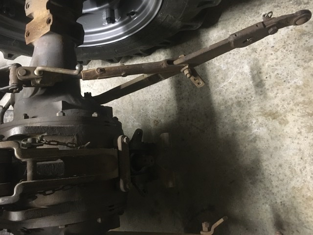

Voici qlqs précisons en images pour ceux qui connaissent pas cette particularité
Voici le système de 3ieme point « normal » comme sur les 35 et 37 (1 seule position d attache de la barre de poussée)

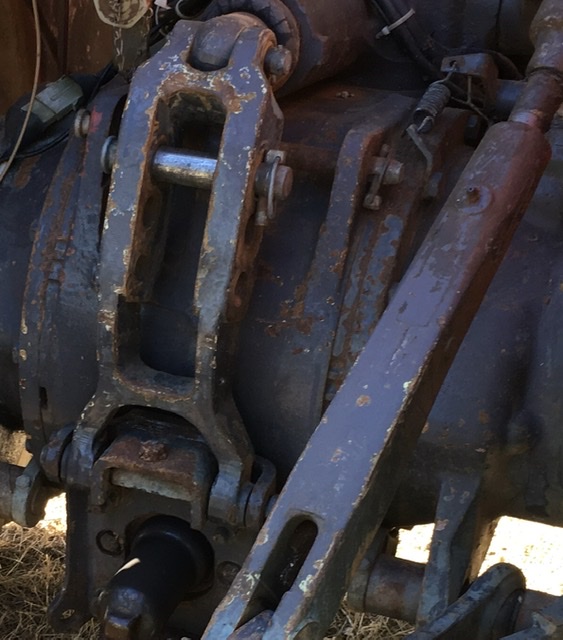

Voici le basculeur pour les 42 ( 3 positions : 1 « normale » + 2 positions d attache mais plus bas)
Puisque nous sommes sur ces modèles de la série 8...
Voici le basculeur pour les 65 ( 2 positions : la « normale » est condamnée)

Message par Massey 37 » 14 Jan 2023, 09:22
Bonjour Fabrice,
Merci pour ce retour. Il s'agit du système qui a équipé les tracteurs de la sérié 100 et sans doute 200. Mon 165 est équipé de ce système qui est surtout utile pour le labour. A l'époque on exploitait les solutions techniques avant de passer à la puissance... Le renchérissement de l'énergie vont obliger les ingénieurs à affuter leurs neurones pour trouver des solutions économes en énergie et capables de répondre aux nouvelles exigences de travail du sol.

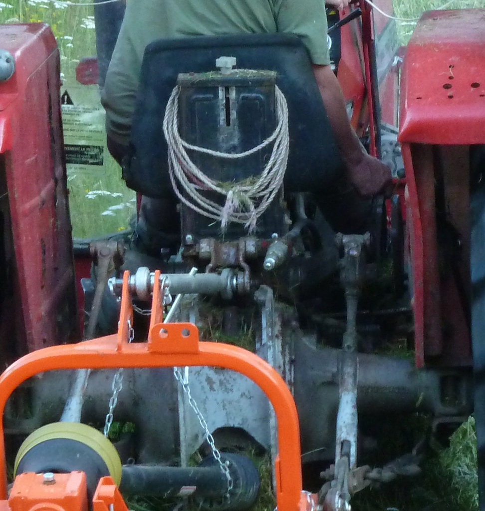

Message par webmaster » 15 Jan 2023, 15:27

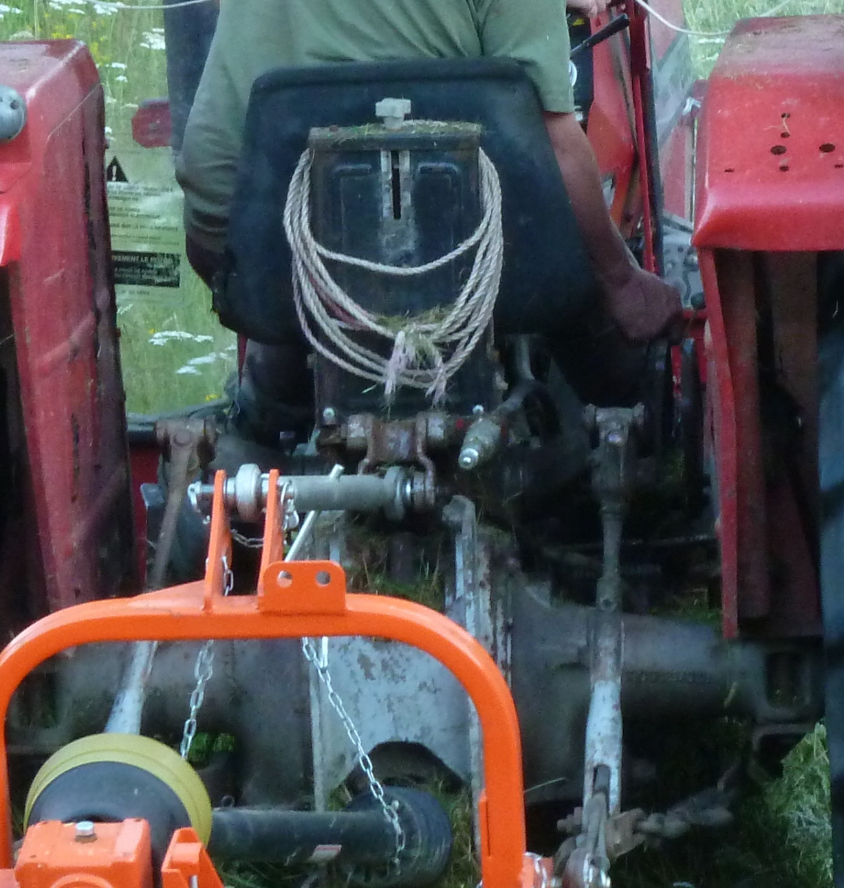

Ca ressemble a ce que j ai sur le 235

Message par webmaster » 15 Jan 2023, 21:24
Nope…. Je suis quasi sur que c est l autre car j ai un 3 eme point long pour le broyeur que j enleve a chaque fois que je detelle

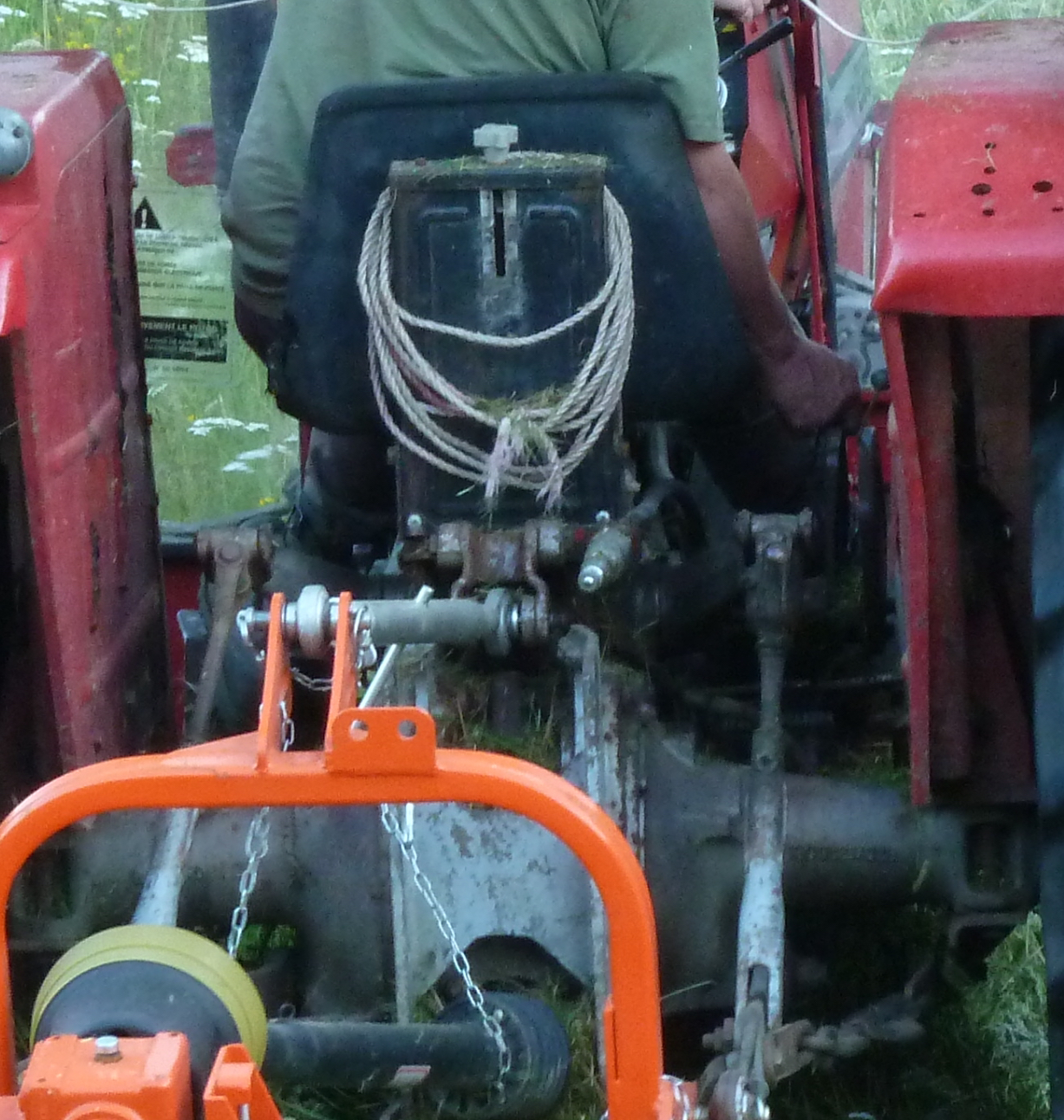

Message par webmaster » 15 Jan 2023, 23:21
Ca c est mon 235!

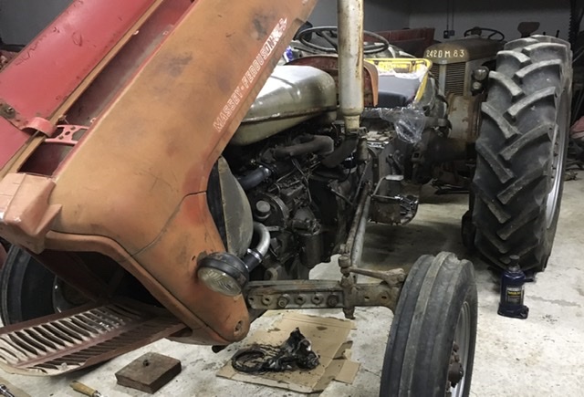

Message par Fabrice ff30 » 21 Jan 2023, 17:42
Voilà tous les fluides sont changées, un réservoir est en place, tuyaux ok... un nouveau capot... il est à nouveau mobile et fonctionnel

Message par Massey 37 » 22 Jan 2023, 08:19
Bonjour Fabrice,

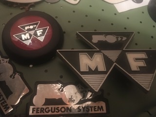

D'accord mais les ailes ? et le logo sur le nez du capot ? je vois bien le support en plastique (entier c'est rare) mais je ne vois pas l'insigne qui prouve que c'est un MF... lol

Message par Fabrice ff30 » 22 Jan 2023, 11:20
Hello Mister Massey 37
les ailes... seront reposées plus tard car elles vont me gêner pour les travaux de ferronnerie sur le pont arrière
Pour te rassurer le nez de capot est en alu donc.... ne risque pas de se casser
et pour le logo....regardes... si j’entrouvre un tiroir... voici un neuf d époque.... :wink:
