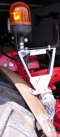

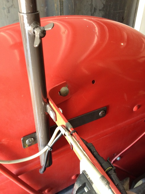

En ce qui concerne la fixation du petite lumiere ridicule orange de pompiers qui clignote, c'est pris sur l'aile, dans les trous disponibles, et repris sur la barre de renfort d'aile présente sur ces séries 100 mais inexistante sur nos gris.
c'est escamotable pour ne pas être gêné dans les branches. pour ce qui est des vibrations, je n'ai pas remarqué quoi que ce soit.
je te ferai une photo tout à l'heure.

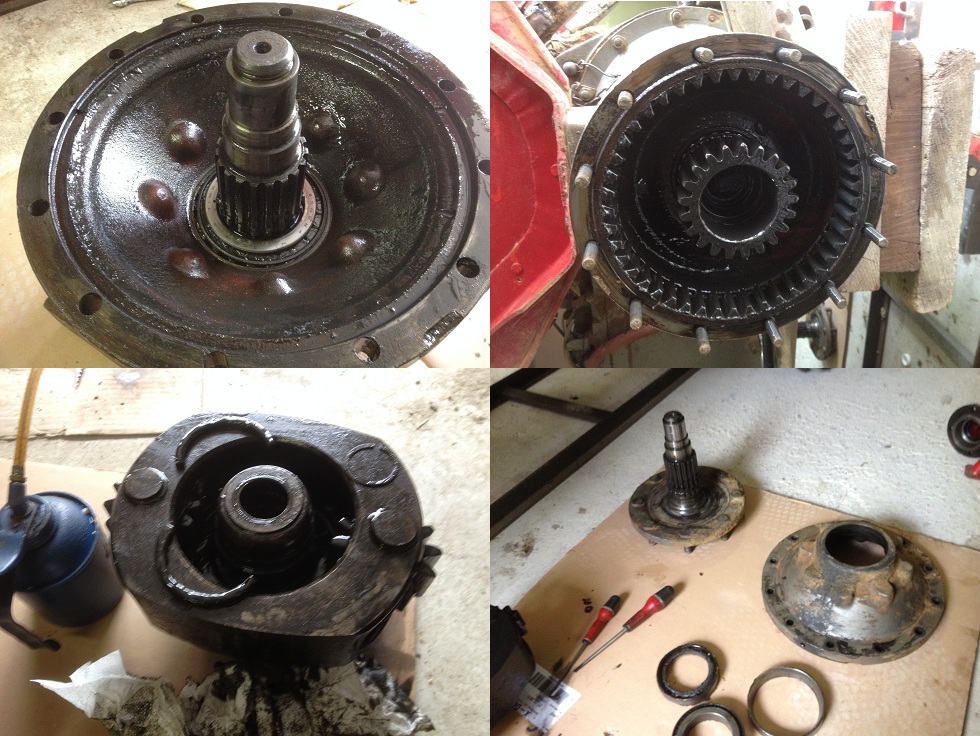

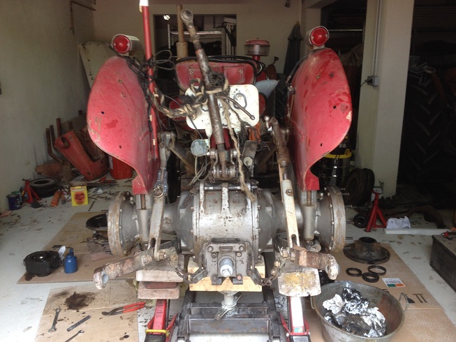

comme les MF ont des incontinences similaires à nos ferguson au niveau des roues, une petite révision s'imposait avant le départ du 145.
changement des joints à lèvres, et roulements par la même occasion des arbres de roues.

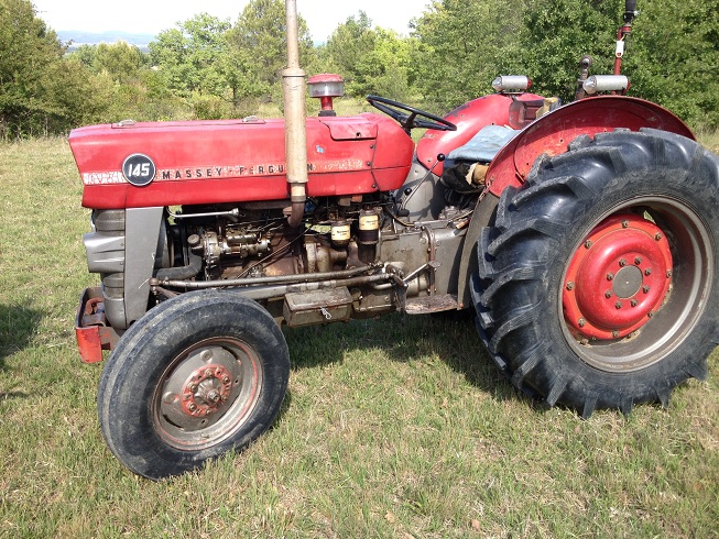

et voilà, les dernières photos du 145. il s'en va chez ses nouveaux proprios.
rencontre entre la 1ère génération et la dernière! qlqs années les séparent, de loin ils se ressemblent, mais bonjour les différences et améliorations apportées entre les 2.

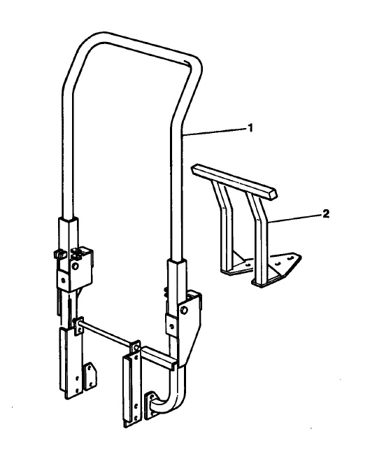

voici un extrait d'un livre des pièces détachées MF séries 100.
webmaster a écrit:Tiens je me demandais...ya eu des 200 vignerons ? Ca ne me dit rien
En effet JC, comme toi je suppose que les 200 étaient seulement en standard. MF a du à partir de là faire les 200 pour grande culture et 300 pour vergers et vignes?
