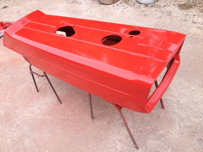

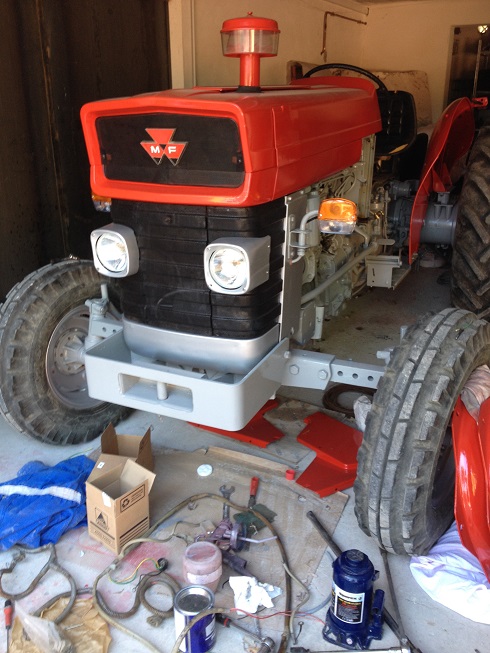

Re: dans la famille serie 100 je voudrai.... un 168MKIII
Message par Fabrice ff30 » 31 Mai 2015, 18:30
Sympa ton message Labulle, alors voici de quoi te le faire suivre encore d'avantage mercib
vs constaterez que les caches poussières des rotules ont été changés, et par conséquent re-remplis de graisse.

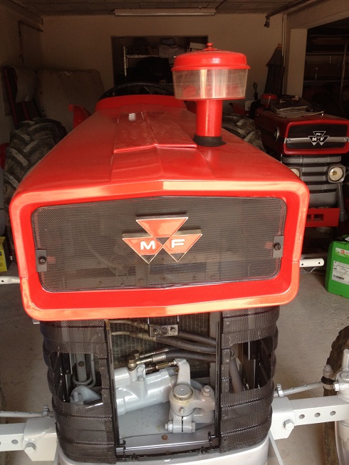

Message par Fabrice ff30 » 03 Juin 2015, 19:49
Bonsoir à tous, j'ai fini par trouver le complet d'éclairage en auteroche, le voici mis en place.

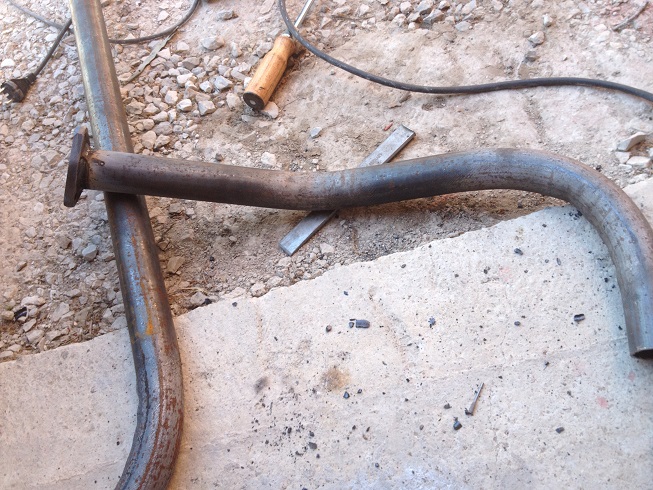

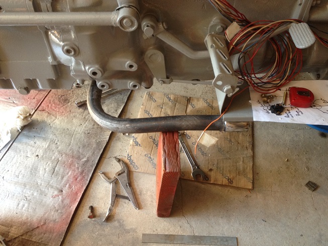

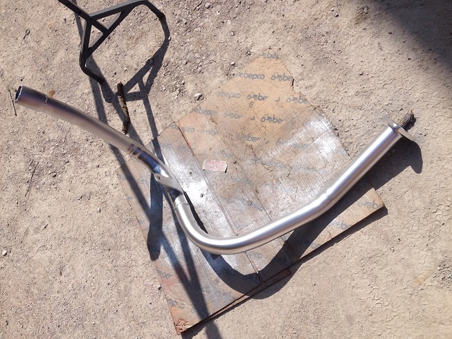

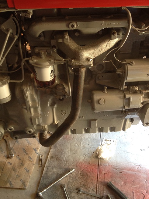

Message par Fabrice ff30 » 06 Juin 2015, 17:46
Merci Alan, faut que je cire les pneus, c'est vrai, mais pas tout de suite mercib
comme tu dis Jc!! bientôt prêt pour rattaquer.
aujourd'hui, avec l'aide du paternel, fabrication d'un nouveau tuyau d'échappement, car vers le haut, ça ne m’intéressait pas trop.
d'origine il existait en sortie horizontale sous le cale pied droit, mais j'ai préféré le faire sous le cale pied gauche! ainsi je serai loin du broyeur de l'épareuse se trouvant coté droit.
cintrage à la mingori, présentation avant soudure définitive.
les goujons non sans surprise ont cassé lors du démontage, j'ai du les repercer, celui de l’arrière étant impossible à monter avec un boulon, j'ai taraudé un peu plus gros et ça va super.
vous allez peut être penser pourquoi je ne suis pas descendu à la verticale, simplement que je me suis inspiré de l'original, et qu'autrement il faut démonter le pot quand le changement de filtre de direction doit être effectué.
un coup de peinture haute temperature, ainsi pendant que ça séchera, j'attendrai de recevoir le nouveau pot et ses joints.

Message par rodolphe » 08 Juin 2015, 17:52
salut Fabrice
encore un super boulot, génial tes photos
ton 168 va être mieux que le neuf
Message par webmaster » 08 Juin 2015, 18:13
finalement en regardant les photos, t aurais du changer le collecteur, il fait miteux a coté du reste !! ;-) ;-)
Message par Fabrice ff30 » 08 Juin 2015, 22:24
Merci Rodolphe, et t as pu constater, tu pourras refaire le lettrage sur ton 158!!!
dès qu'il est terminé, tu passeras hips
Comme tu dis Jc, mais bon un collecteur neuf coute encore dans les 60 roros! donc peut être à l'avenir ou si j'en trouve un plus beau en occas.
