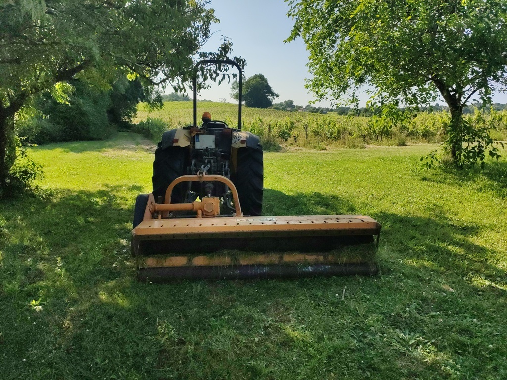

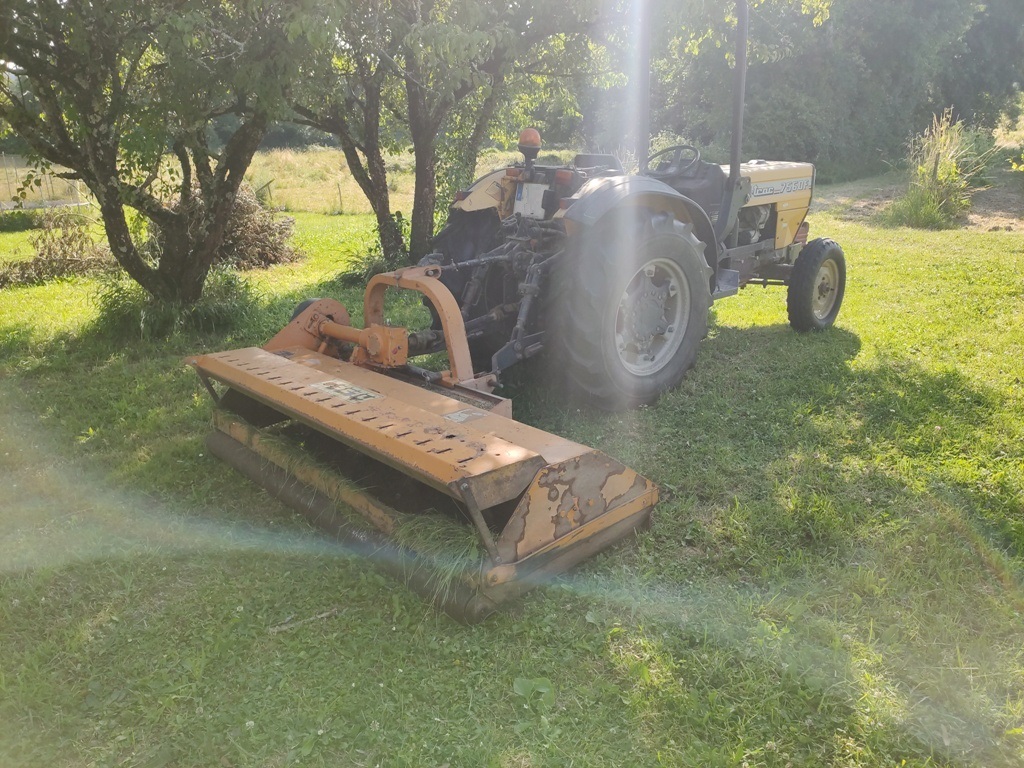

Le BERTI, super machine, 220 de large 200 de travail à marteaux
mais, c'est du lourd. Pendant longtemps, j'ai eu craint que l'avant ne se soulé et .....en fait ...... non, même pas peur :lol:
Bon, ajustement du cardan, le tracteur a des plus petits bras que celui de l'ancien proprio
Au travail, je suis impressionné par le souffle du tracteur, même pas peur, rien, il absorbe le boulot sans broncher
J'ai laissé un peu trop de déport mais je corrigerai, pour les bords de chemin pr contre c'est top
Sinon, le broyeur c'est bien, mais de ronciers de plus de 1,10m, au dela, ça coince. je ne pensais pas heureusement il y a une sécu ou embrayage que j'ai fait chauffer 2 fois :roll: pfff mgr grr
Faut apprendre à l'utiliser, mais ça reste gros, lourd et pas vraiment maniable pour les petits coins, pas fait pour évidement. J'ai prévu un gyro à venir
Du coup, en flottant (un peu lever en fonction du besoin) parfait ça aval tout (chut !!). Et quand c'est gros, en reculant doucement (comme le gyro) ça le fait, le rouleau aplatit un peu avant de broyer
Mon BERTI 8)

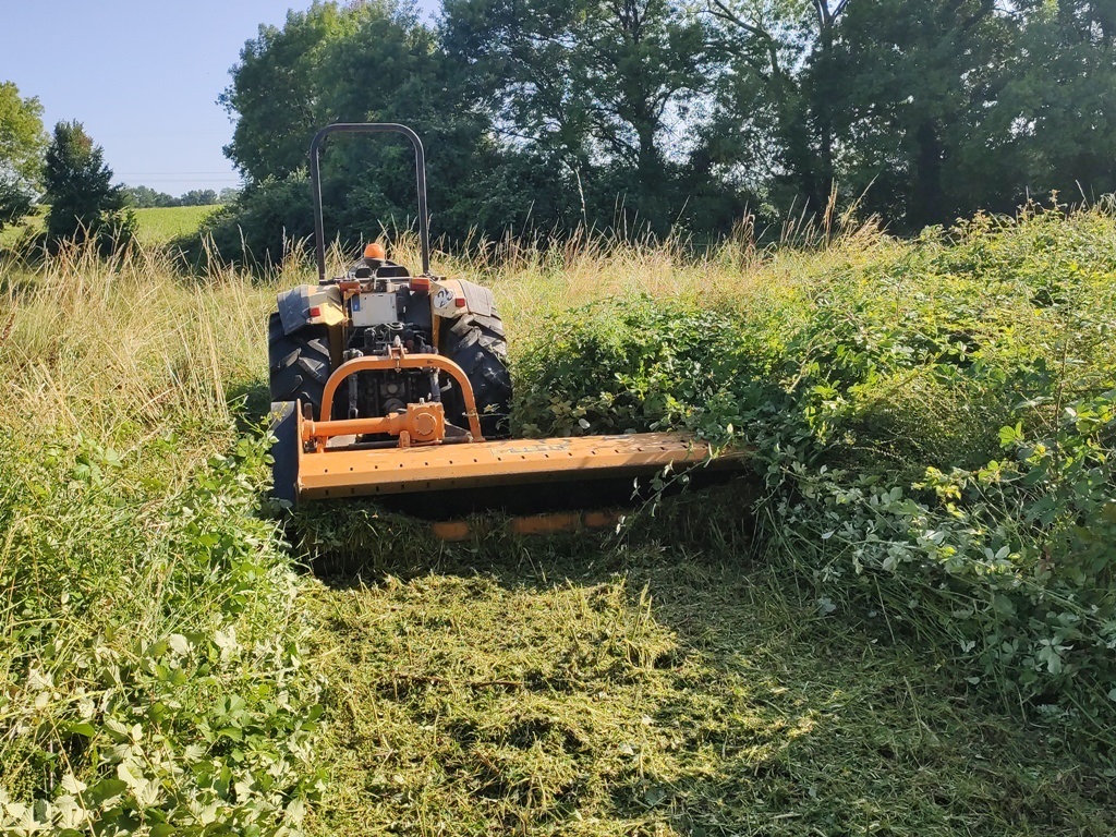

Au boulot :
Avant :

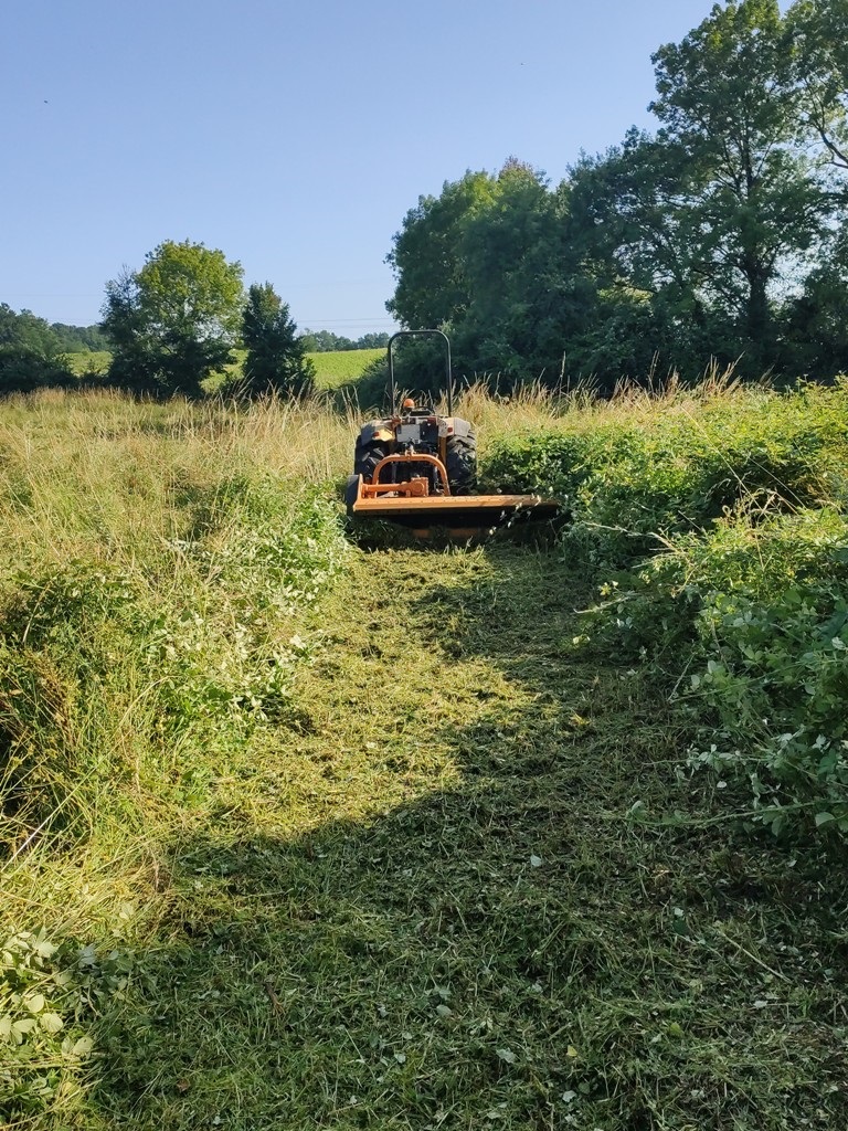

Après :
Des allées :
le broyage et super, mieux que ce que je pensais, moi qui voulais des couteaux, ça attendra

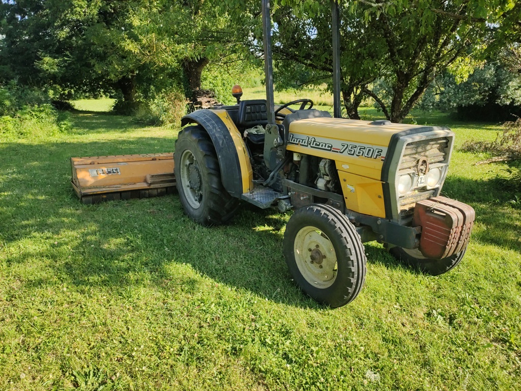

Maintenant j'ai quelques misères à régler dont la plus urgente me semble la jauge de température qui reste en bas, et l'alternateur qui me semble trembler pas mal, mais je ferai un autre post spéciale LANDINI haha

Cette machine est idéal, pour les coins c'est une question d'habitude, mais en reculant pour s'aligner dans le coin avant de repartir en avant, ça fonctionne bien.
Je recule toujours avec la machine légèrement levée, cela facilite les manoeuvres et de toute façon cela ne coupe pas bien en marche arrière.
Oui je te l'avais dit, le moteur Perkins A4.236 est super, surdimentionné pour ce gabarit de tracteur ! Avec un broyeur de 2m il faut déjà du dense avec une belle vitesse d'avancement pour qu'il soit à 100% de ses capacités.
Injection direct donc démarrage facile, 4l de cylindrée et du couple à revendre, sobre en consommation, très solide j'en connais de plus de 20.000h qui ne montrent aucun signe de faiblesse.
Il semble vraiment étroit ton tracteur, si tu n'en a pas l'utilité, tu devrais élargir la voie vers 1m60 pour avoir plus de stabilité.

Comme dit, j'ai que les bricole à régler, comme :
- juge température ( ça me semble important si je dois sollicité le moteur)
- clé contact
- courroie alternateur que je troue détendue ou j'ai l'impression que l'alternateur bouge beaucoup
- un frein
- compte tour qui a du mal a décoller. L'aiguille reste à zéro puis finit par monter.
- juge carburant qui a l'air très fantesiste
Et oui, il démarre au 1/4 de tour,je suis toujours impressionné
