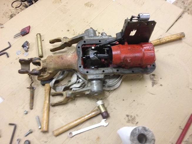

vous attendez peut etre la suite? allé, puisque vous etes sage je poste qlques photos.

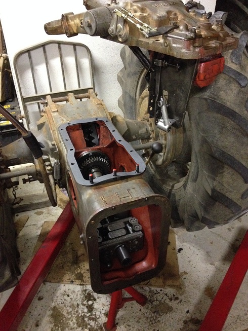

ohhhh, ya rien dedans???? ahhh !!! la pompe est partie en courant sur l’établi

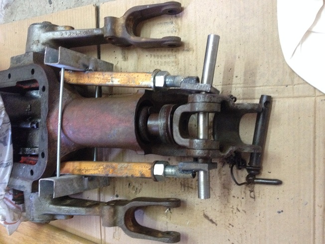

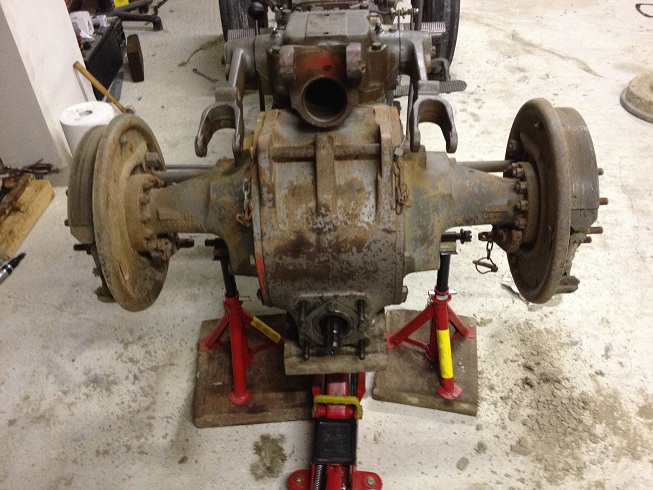

démontage du couvercle de relevage, il ne fonctionne pas, car la biellette de controle d'effort est bloquée, donc plus aucune action sur la valve, donc ce relevage ne doit pouvoir actuellement dans l'etat faire seulement monter et descendre! allé, rien de grave, ça fera une petite réparation supplémentaire, je suis plus à ça près mdrr
bon il ne veut pas sortir, je vais le remplir de dégrippant et laisser agir toute une nuit.
en attendant, pose des joints levres, remontage avec joints papier neuf.

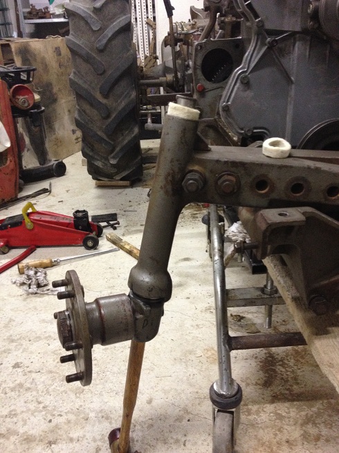

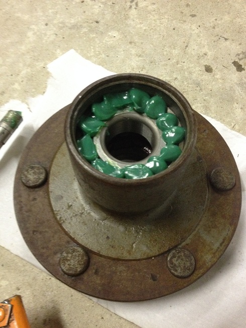

pendant que le dégrippant agit et que les joints sèchent avant test en huile de la boite, je refais les fusées des roues avant. changement des roulements et des joints.
à noter que sur les moyeux de vigneron, il n'y a pas de bossage vers l’extérieur, ce sont des moyeux spécifiques au modèle.

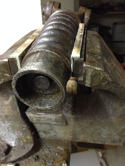

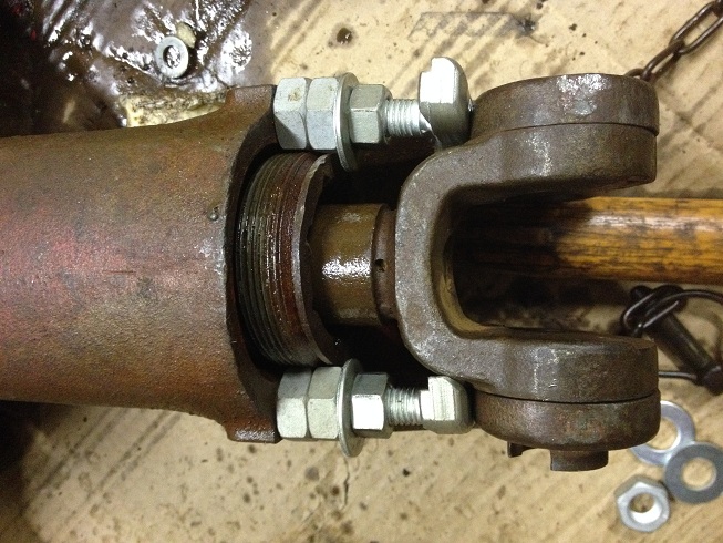

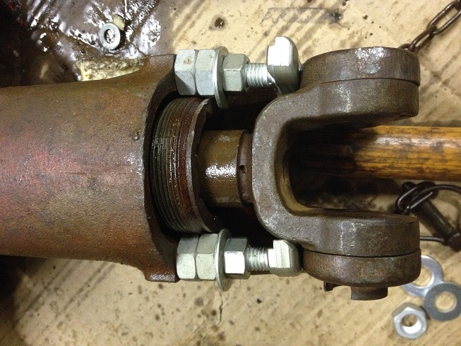

Message par Fabrice ff30 » 14 Sep 2014, 18:24

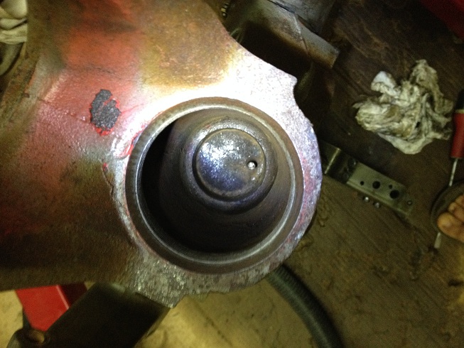

et bien, apres avoir baigné toute la nuit dans un "soit disant" mélange vendu pour dégrippant, je pensais qu'il serait sorti seul grr

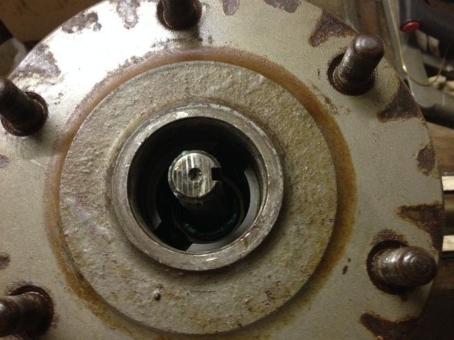

ben alors fabrication vite fait d'un arrache
imaginez l'effort, car pour tordre un axe de 19, il en faut un peu!
voici dedans.
vous penserez à changer votre joint protecteur de 3ieme point si vous ne voulez pas avoir des surprises un jour sur vos tracteurs. à partir des 35 ils en sont pourvus.
un peu d'huile de coude plus tard.

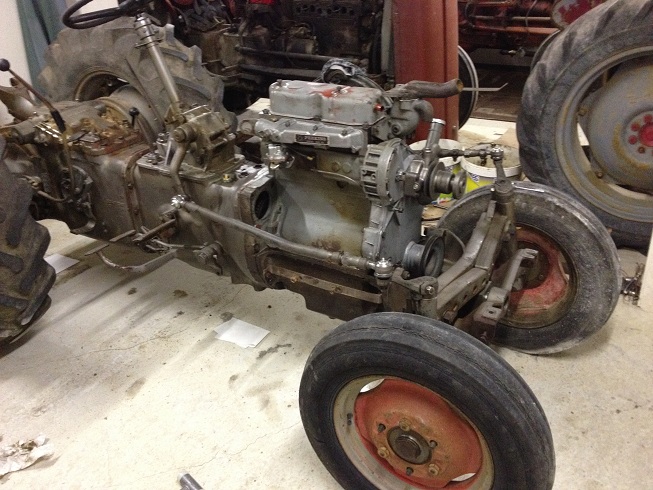

Bonsoir tout le monde
mais non Labulle, un peu de gris, c'est joli! comme nos tracteurs!
allé, ça continu.
repose du couvercle de relevage.

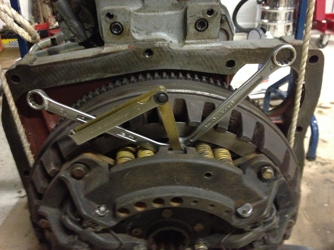

réglage de l'embrayage avant de remonter le moteur
voici les joints sont neuf, plus de suintement, et la nouvelle butée lui va comme un gant.

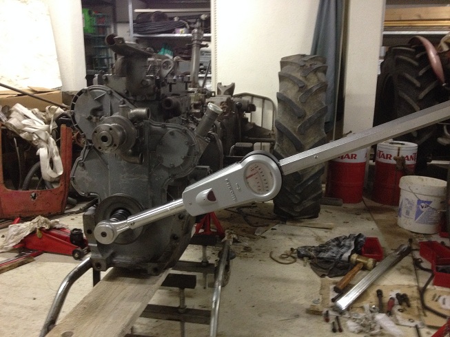

maintenant que c'est ré accouplé, je peux finir de serrer l'écrou du vilo en mettant une vitesse pour contrer mon effort. (ne mettez pas la 1-Low, car autrement ça serre pas, mais c'est le tracteur qui avance!!)
remontage de l'avant avec des roulements neufs dans les pivots, car ces derniers étaient marqués à tel point que ça faisait des facettes donc mauvais glissement.

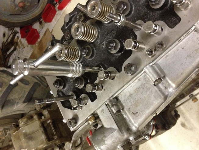

le taraud est arrivé, du coup je refais les filetages des gougeons de la rampe de culbuteur.

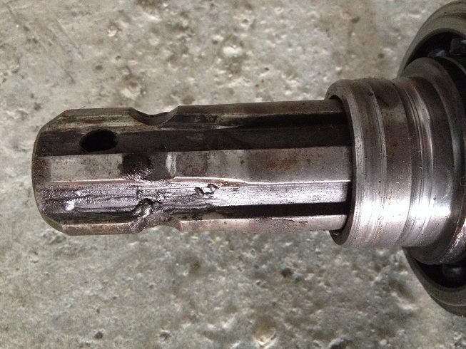

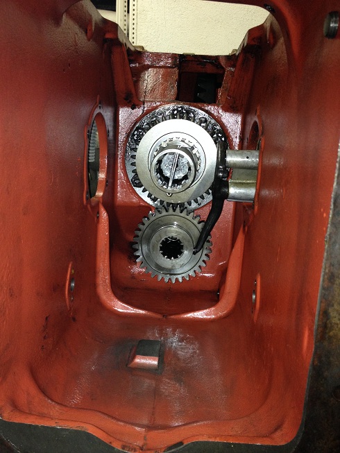

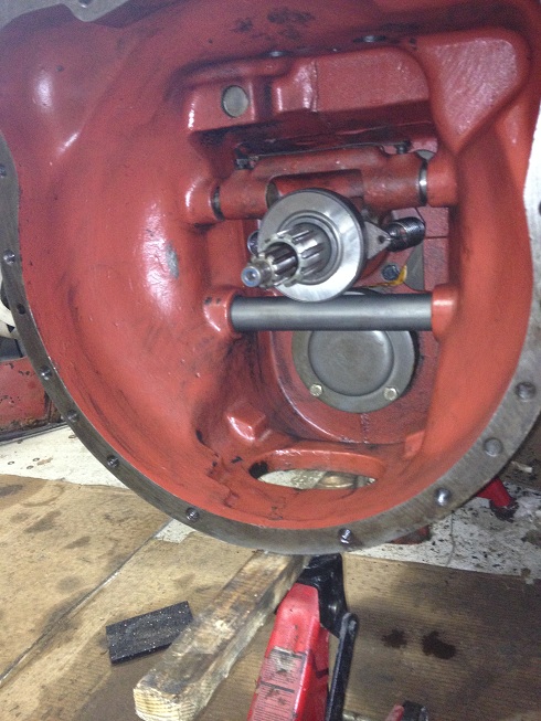

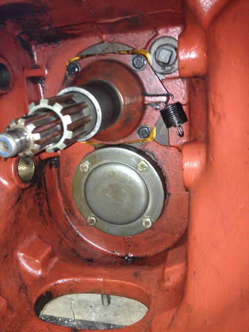

en remontant tout, j'ai remarqué que les cannelures de la pdf étaient usées, du coup, connaissant un tracteur pas trop loin, avec un peu de chance elle devrait être en bon état, car son proprio ne s'en sert pas, en démontant vite, il ne devrait pas s'en rendre compte.

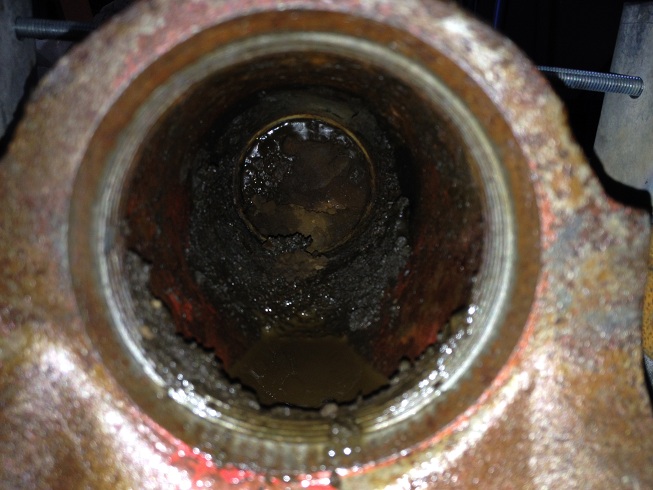

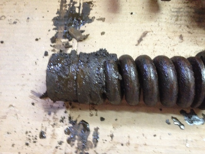

pose des rotules neuves, et réglage du // et du pincement. je remarque que le boitier de direction est vide, je rempli, et hooooo, ça coule, ya une pastille qui fuit, et en plus ça craque comme si y avait des cailloux dedans. je verrai de démonter ça un autre jour.
Chuuuutttt, ange la prise de force est en lieu et place de l'autre mercib joint spi et joint à lèvre changé, on sait jamais!
