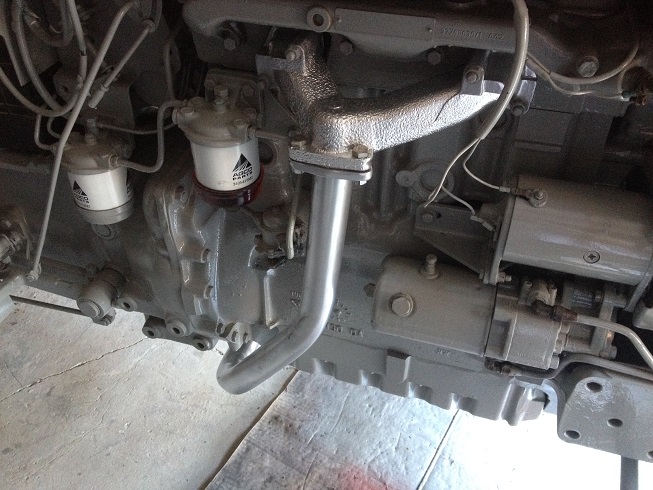

Bonsoir à tous.
le pot est arrivé, je ne pouvais pas le laisser dans le carton plus longtps!!!!

Et le son?
Re: dans la famille serie 100 je voudrai.... un 168MKIII
Message par Fabrice ff30 » 15 Juin 2015, 22:33
je ne l'ai pas encore démarré, je n'ai pas fini l'élec! mais c'est pour bientôt.

Mais tu aurais dû poser un échappement double de façon à avoir les deux pieds au chaud :lol:
Message par Fabrice ff30 » 18 Juin 2015, 18:50
Alan, c est vrai que ça aurait été sympa yesss

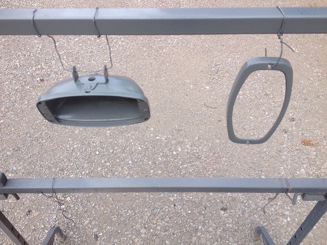

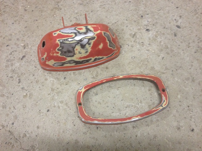

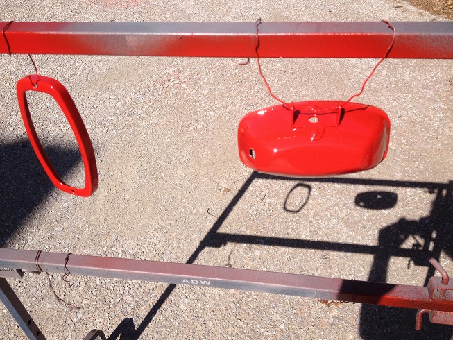

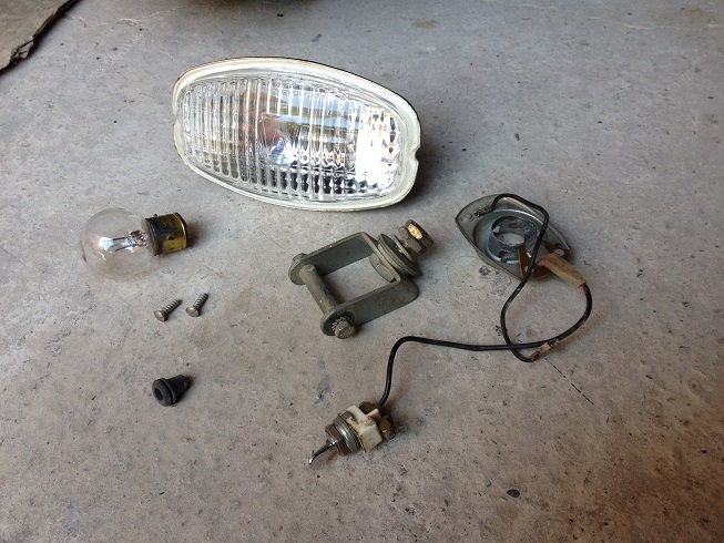

le 168 avait été dépourvu de phare de travail, alors à l'aide de plusieurs en "morceaux" j'ai pu en refaire un.
décapage de zones rouillées, petit débosselage avant la mise en apprêt.

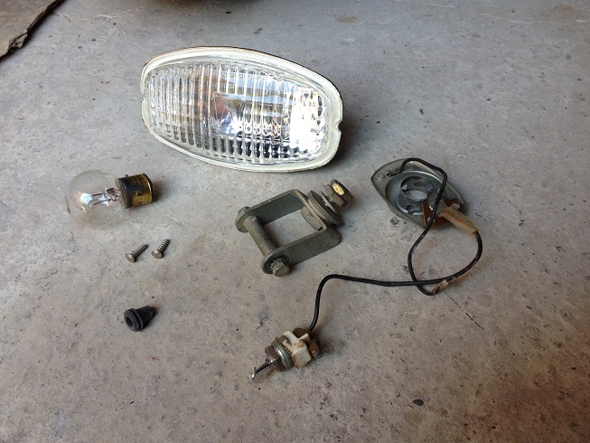

les pièces à remonter.
Petite astuce:
à tous ceux qui possèdent un phare de travail de ce type, d'origine sur nos séries 100, et que votre verre est cassé, il est plus que difficile de retrouver un verre blanc + coupole chromée en bon état ou neuve, mais l'on peut toujours chercher dans les phares anti-brouillard ou les longues portées, car auteroche en avait fabriqué à l'époque avec la même forme, mais... souvent les verres sont jaunes.
mais après si ça permet de remettre un phare de travail d'époque, même si le verre est jaune, ça peut être plus sympa que les phares rond en pièces adaptables que l'on trouve chez les revendeurs agricoles.
voilà, à vous de voir! si vous avez besoin bien-sur!

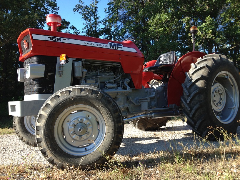

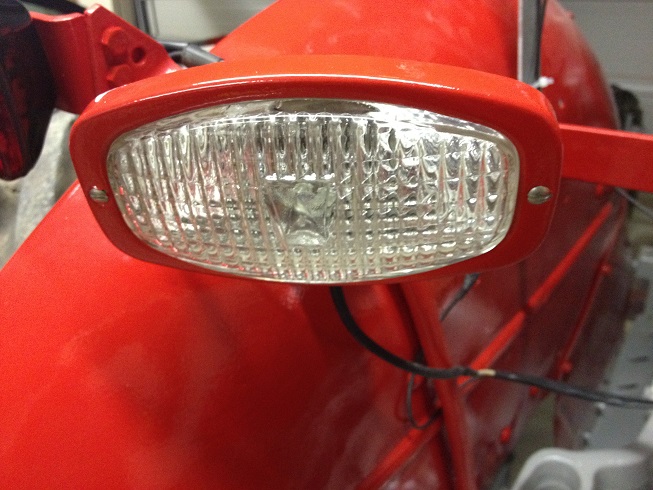

voici une fois terminé.

Message par Fabrice ff30 » 21 Juin 2015, 18:11
Bonsoir à tous.
1ère sortie de l'usine:
la suite dans les MF au travail 2015

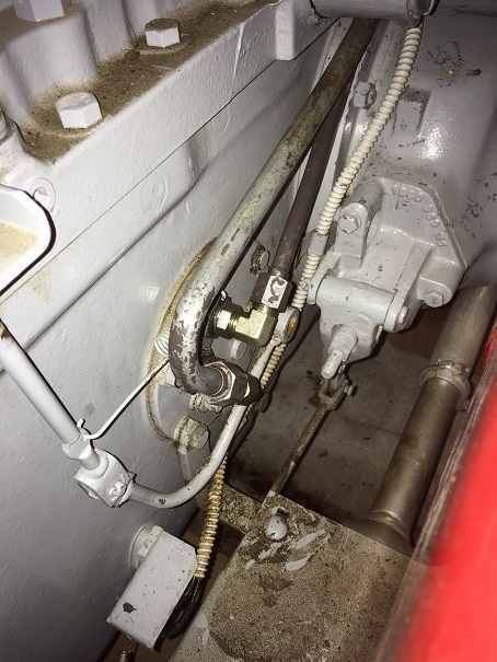

et bien je complète le sujet avec le rajout d'options d'origines qui étaient disponibles au catalogue MF à l'époque.
installation de demi-masse de roues avant.
installation de distributeurs hydrauliques sur la pompe auxiliaire.
Dans quelques jours.... le test de ces accessoires.....

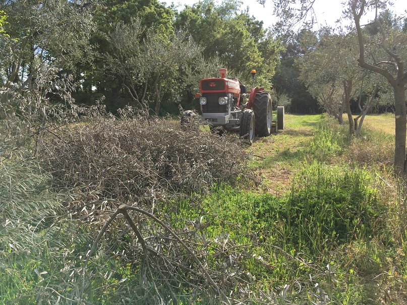

Message par Fabrice ff30 » 03 Mai 2019, 16:36
certains devaient se demander pourquoi j'avais installé tout cela sur le tracteur.....
et bien en voici la raison.
une petite vidéo qui sera plus parlante que des photos....
https://youtu.be/d-b3OpLtGRA
Message par rodolphe » 03 Mai 2019, 16:58
il est vrai que l installation d un distributeur double effets,et la mise en place des masses de roues ;sont tout à fait compréhensible pour l utilisation d un superbe broyeur.
Heureusement qu c est un 168 ,on s aperçoit que toute sa puissance est nécessaire . bravo respect
