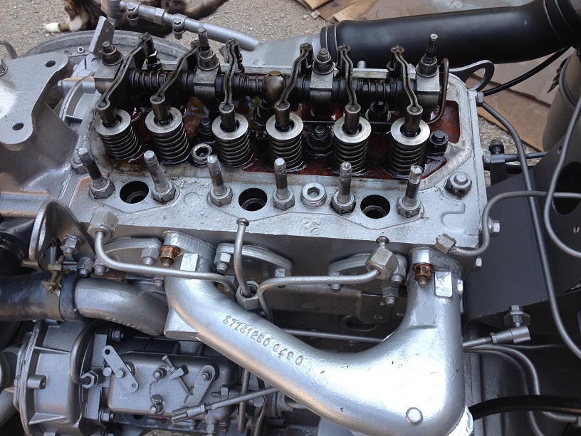

après avoir fait tourner et chauffer le tracteur pendant plus d'une heure, resserrage à chaud de la culasse.
Re: MF 37-8 Remise en état
Message par webmaster » 16 Août 2016, 07:26
Ca reste necessaire meme avec les joints modernes?
Message par webmaster » 16 Août 2016, 07:27
Je crois bien que tu avais deja repondu remarque que ca meritait un resserrage vu que le couple n etait plus atteint
Message par Fabrice ff30 » 16 Août 2016, 11:00
Ben je fais à l'ancienne.... joint moderne ou pas.... haha oui, ça se serre un peu plus à chaud. On verra bien dans le temps.... pour l'instant, sur le 140, procédé de resserrage aussi, il marche toujours nickel ange

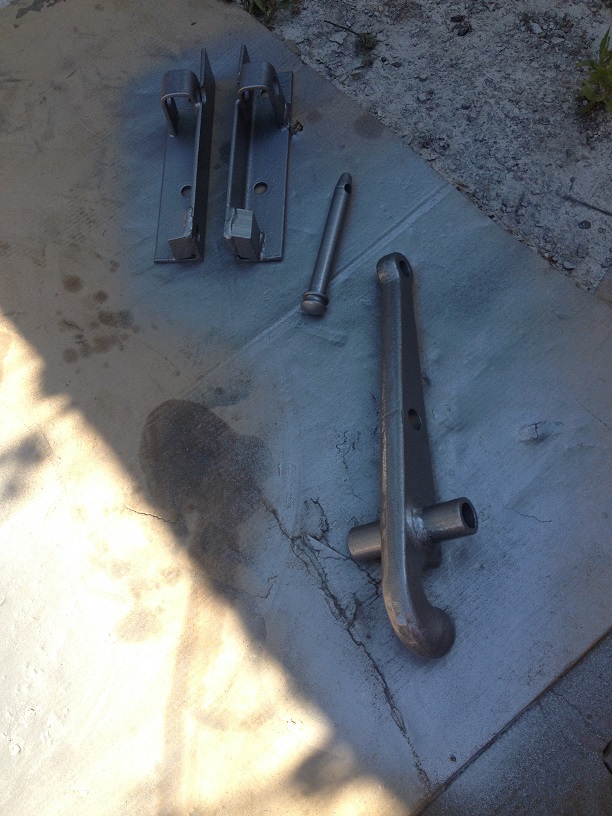

un peu de peinture sur une nouvelle option que je pourrai lui installer.
Message par william » 16 Août 2016, 19:16
bonsoir Fabrice
KEZAKO! Je ne connais pas cette pièce?
Ca sert à quoi?
Tout à fait d'accord avec toi pour le resserrage de la culasse!Pas vraiment à chaud,
mais quand elle est encore tiède,et bannir la clé angulaire et toutes les préconisations qui doivent être réservées aux moteurs modernes!
Perso,ma clé dynamométrique est à lecture directe,et je n'ai jamais eu de problème
avec nos vieilles mécaniques!
Bonne remise en état . William

william a écrit:KEZAKO! Je ne connais pas cette pièce?
Ca sert à quoi?
C'est le crochet de pont ramasseur MF, pour la remorque Ferguson.

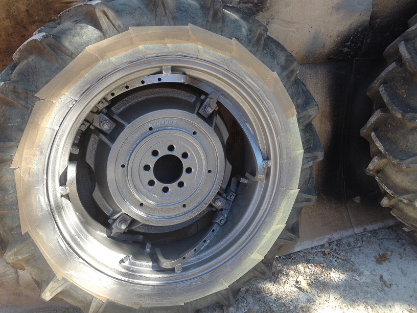

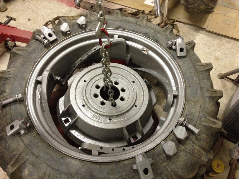

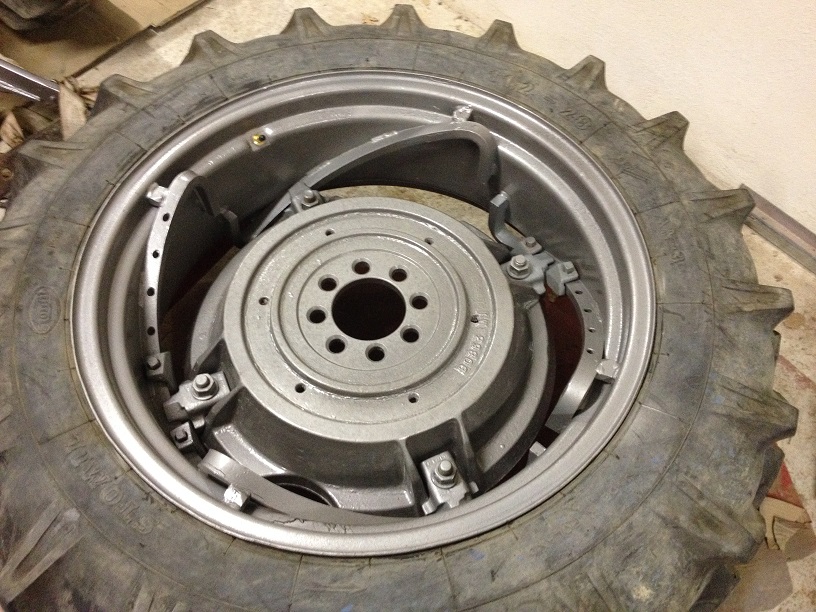

De retour sur le tracteur, où du moins à coté pour l'instant...
remontage des roues, après avoir monté des pneus d’occases sur les jantes.
pour info, les voiles pèsent dans les 70 kg....
Mise en place des buttoirs de voies ainsi que des brides de serrage à l'écartement de la voie du tracteur souhaitée.
Au passage, un mercib Jp, d'avoir fait des recherches et trouvé un gars qui vendait des écrous de moyeux spéciaux, car je pensais les avoir tous, mais il m'en manquait.

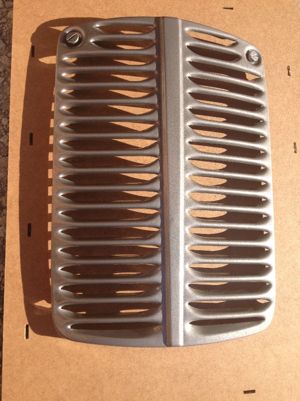

profitons du soleil pour passer la dernière couche de peinture apres l'assemblage des roues.
j'en profite qu'il reste de la peinture dans le pistolet pour donner un dernier coup de gris sur la calandre.

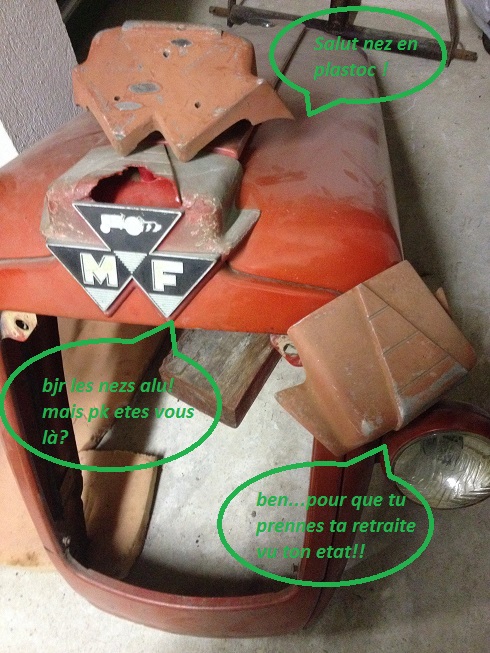

que peuvent bien se dire des nez qui se croisent?
Après plus de 2 années de recherches j'ai enfin déniché des nezs en super état, ainsi je pourrai au printemps attaquer la restauration de la carrosserie du 37... et aussi celle pour le 42.
