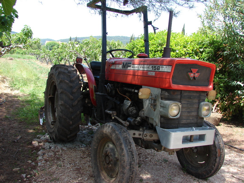

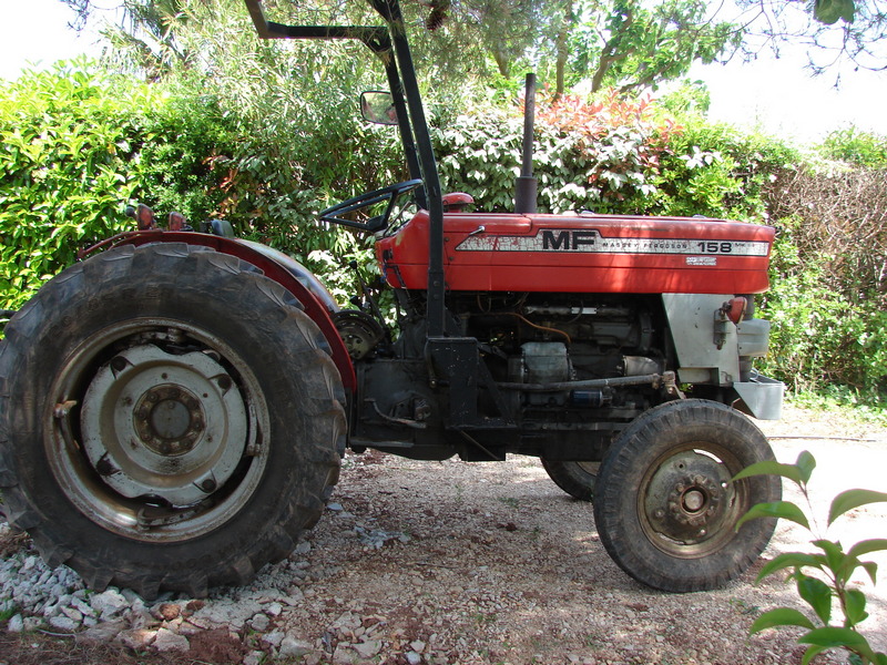

JE VOUS VOUS PRESENTE MON MF 158 V ACHETER EN AVRIL 2012
1 (1).jpg (61.94 Kio) Consulté 50020 fois
APRES QUELQUE MODIFICATION LE VOICI MAINTENANT
1 (2).jpg (47.97 Kio) Consulté 50020 fois
1 (3).jpg (48.88 Kio) Consulté 50020 fois
J EN POSTERAI D AUTRE

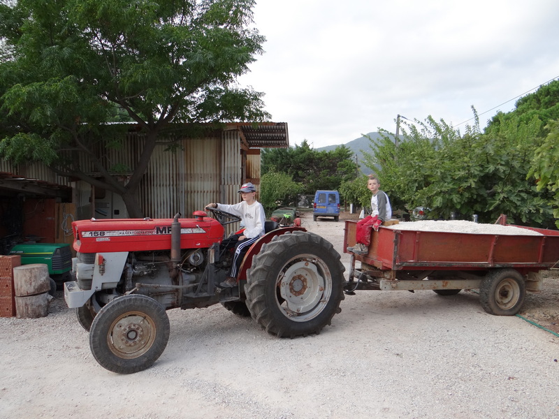

Message par Fabrice ff30 » 14 Nov 2012, 15:47
Bonjour et bienvenue. Sympa ton 158..... Le bon âge pour atteindre les pédales. Le fiston doit être content !
Re: MON MF 158 V Mk III
Message par rodolphe » 14 Nov 2012, 18:32
oui surtout qu il lui appartient aussi
on est trois a le posseder :cadeau pour le papa ou papet

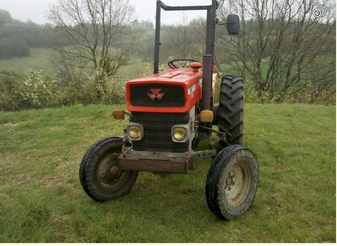

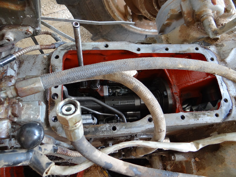

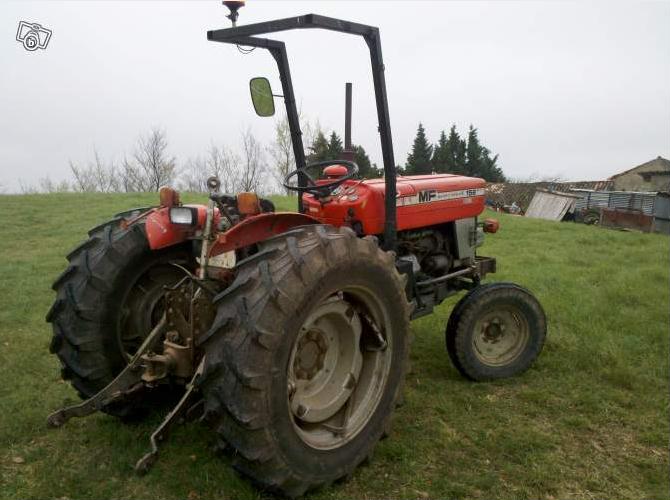

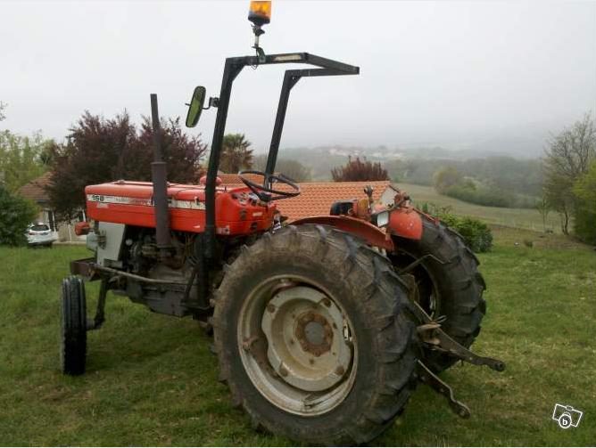

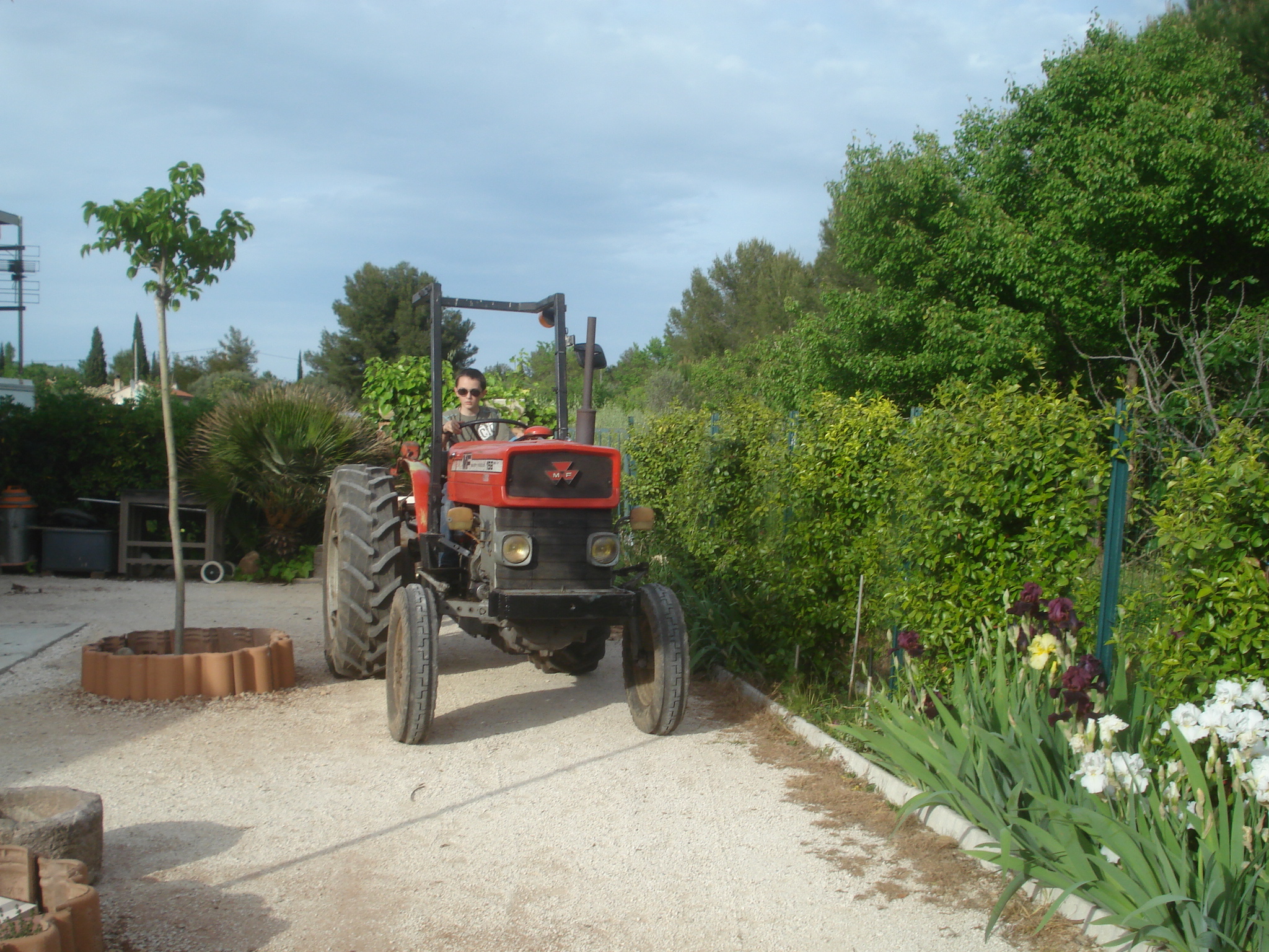

je vous donne un plus de renseignement sur ce 158 Vigneron
je l ai trouve grâce au bon coin ,il travaillait comme grosse tondeuse prés de Castres(81),donc après un transport Marseille-Castres-Sollies(83) respect (c est le lieu de sa nouvelle résidence);nous avons effectue une révision complète de tous les huiles et filtres,retrait de l arceau car il ne passait pas sous les figuiers :lol: ,puis ce fut autour du pot d échappement: réduit d 1 mètre(on a essaye un pot de 205 ou carrément tube libre) ,!mais surtout il a fallut un resserrage de toutes les sorties pompes hydraulique car il refusait de benner une remorque,reprise du jeu boitier de direction et resserrage d un roulement de roue avant (tremblement en rapide sur route) grace au forum mercib
Depuis il tourne a merveille, il a 6000 heures au compteur et fait le bonheur de tous surtout du grand père car après avoir travailler avec un ferguson 30 essence de 1956 et un 135 de 1969,il a retrouve ça jeunesse.
Voici quelque photos montrant le petit cheminement: yeaaa
bravo au forum et encore mercib

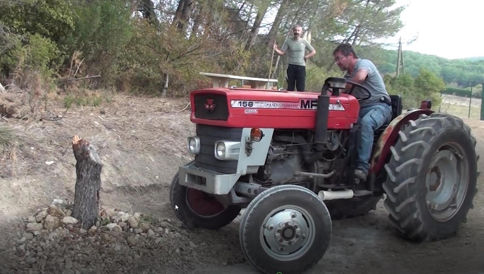

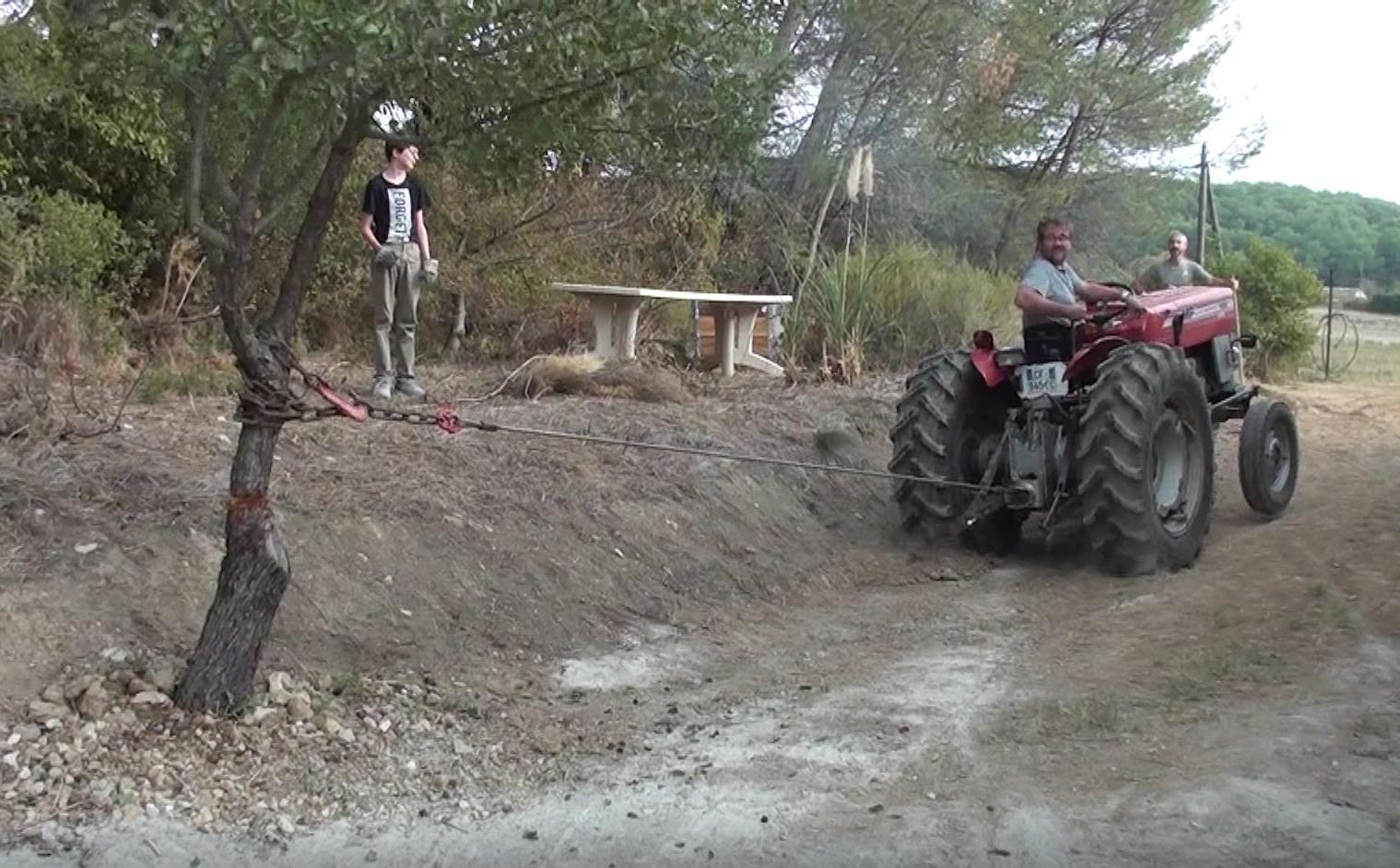

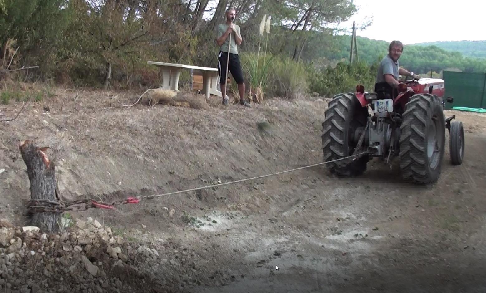

Message par rodolphe » 27 Oct 2017, 09:47

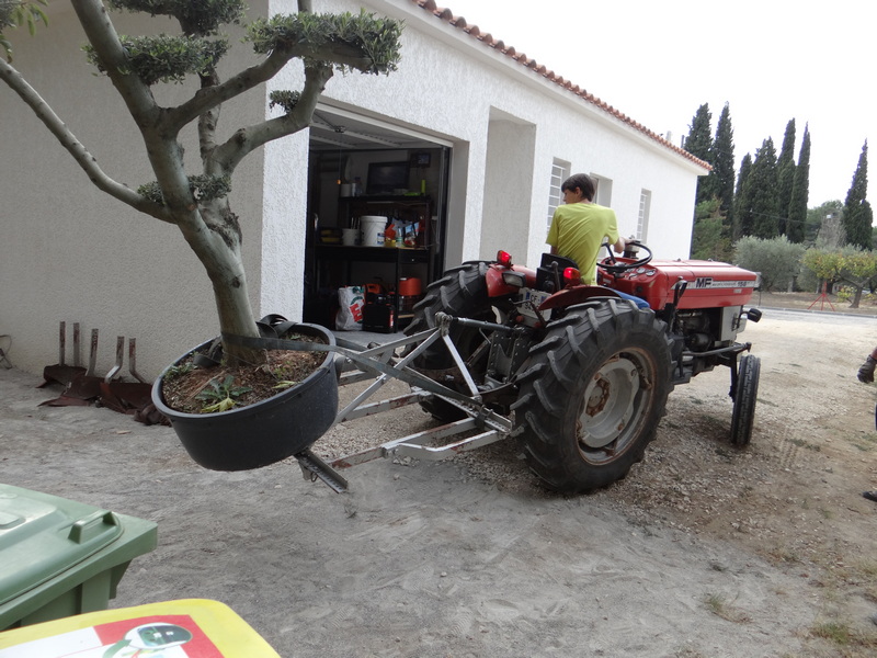

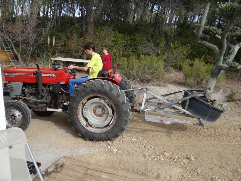

Le 158 a repris du service
Porter un olivier grâce au cadre Ferguson

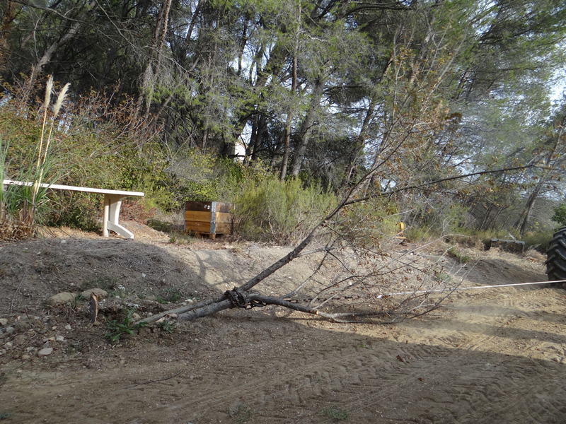

Message par rodolphe » 27 Oct 2017, 19:10

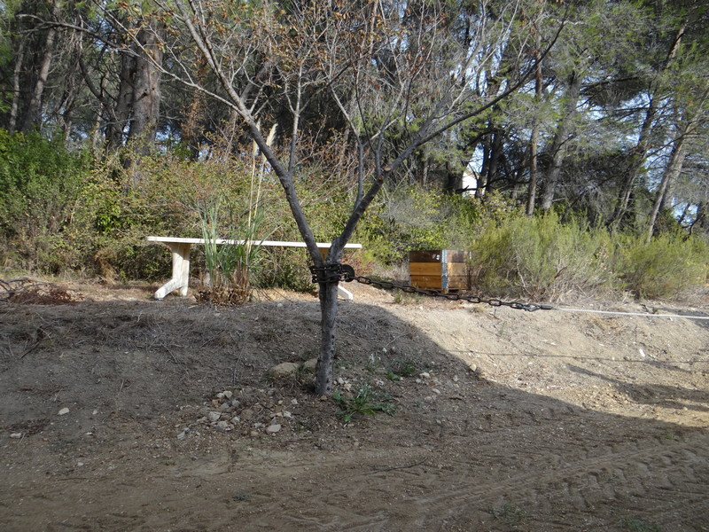

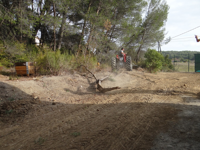

puis il a arrache 2 arbres:
le premier n est pas très gros mais les racines sont toujours tenaces
voici la video
https://www.youtube.com/watch?v=ndbcxWWBj0g
yeaaa

Message par webmaster » 28 Oct 2017, 09:31
rodolphe a écrit:puis il a arrache 2 arbres:
voici la video
yeaaa
C est pas un coup a retourner le tracteur ca ?
Message par Adrien 33 » 28 Oct 2017, 11:31
Bonjour Webmaster
Non, je ne pense pas qu'il risque vraiment de cabrer le tracteur. Le câble est attelé plus bas que les arbres de roue arrière .
Joli MF, il tourne bien en tout cas.
Message par webmaster » 28 Oct 2017, 14:22
merci pour cette precision intéressante
Message par rodolphe » 28 Oct 2017, 15:16
non pas de retournement mais certaines fois un petit cabrage du train avant
pas très bon pour le pivot du balancier ange

Message par rodolphe » 12 Nov 2017, 11:04
voici la fin du 2eme arbre
en le tirant et en le poussant :idea: : 1 pour le 158/ o pour l arbre yeaaa
voici la video du match lol yesss
