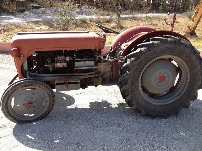

Voici depuis quelques jours un nouveau Mf est entré chez moi
Il s'agit d'un 835 DEt.
Il ne veut plus démarrer... Mais il va bien falloir que je m y penche.
Il possède 1117hrs au compteur .... Avec + ou- 1 voir 2 tours de manège offert!!
Si ça vous dit je pourrai vous rajouter des photos.

Message par Fabrice ff30 » 05 Mars 2013, 20:43
alors..... si vous insistez.... le voici.
son souci.... le moteur tourne au démarreur, le gasoil arrive, il ne part jamais. le start pilot le fait péter, mais dès que l'on cesse de pulvériser.... plus rien.... le démarreur continu à tourner...
si vous avez qlqs idées à me lancer, avant que j'ouvre tout pour rien!!!

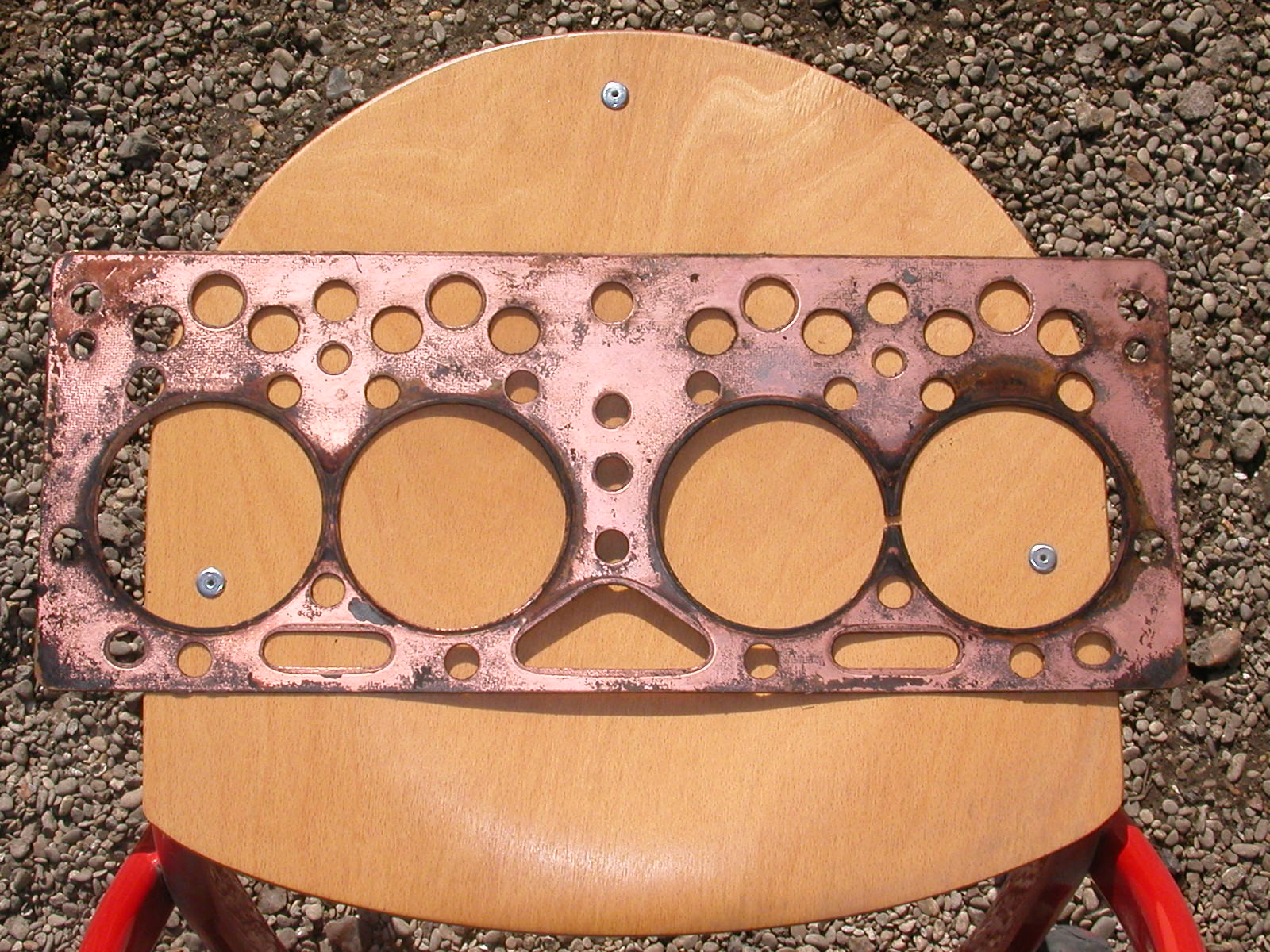

Message par cattiaux jp » 05 Mars 2013, 21:18
bonjour Fabrice,beau 35 bravo si le gazole arrive aux injecteur ,joint de culasse hs a mon avis,probleme des 23c :cry:
Re: Du nouveau.... En rouge et gris
Message par cattiaux jp » 05 Mars 2013, 21:22
joint hs
Message par Fabrice ff30 » 05 Mars 2013, 21:42
j'y ai pensé... mais vu les heures.... c est peut etre pire?
toi tu avais refais la totalité du moteur pourtant, tu avais tourné un peu avec le joint neuf et le moteur d'origine avant de le refaire?
Message par cattiaux jp » 05 Mars 2013, 22:02
Non une foi déculasse j ai tout refais ,et la le porte feuille a souffert grr

Message par Fabrice ff30 » 06 Mars 2013, 12:36
Bonjour et merci. Oui il est pas si mal carrosse et ses souliers sont neufs.
Le modernisme est appréciable.... N est ce pas Jc. Mais tu as fait un sacré saut dans le futur de nos gris toi!!
Concernant la fumée c est noir... Pour les injecteurs, aux dires des anciens proprio ils sont neuf. En tout cas de visu il y paraissent.
Peut être la pompe a injection décalée ou fuyante?
Si je pouvais prendre les pressions cylindre et pompe ça serait déjà des infos précieuses.
Merci pour vos idées.
