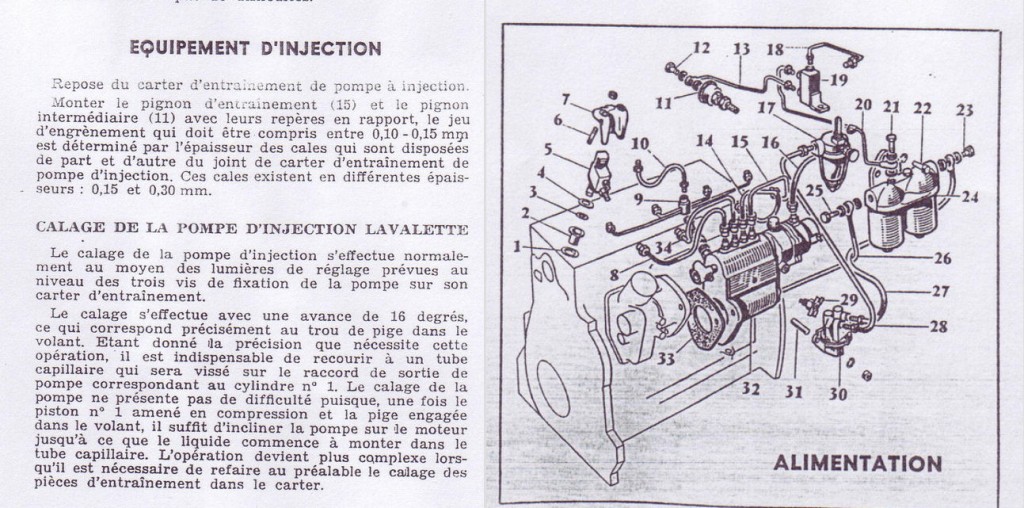

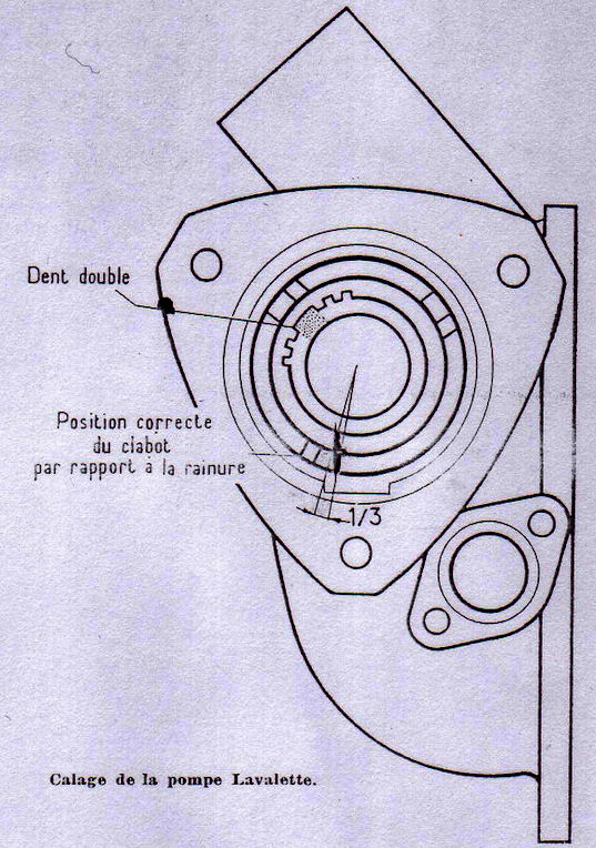

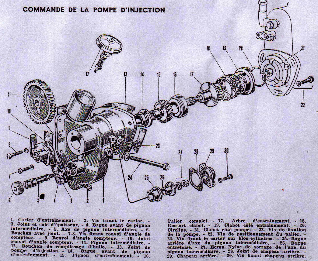

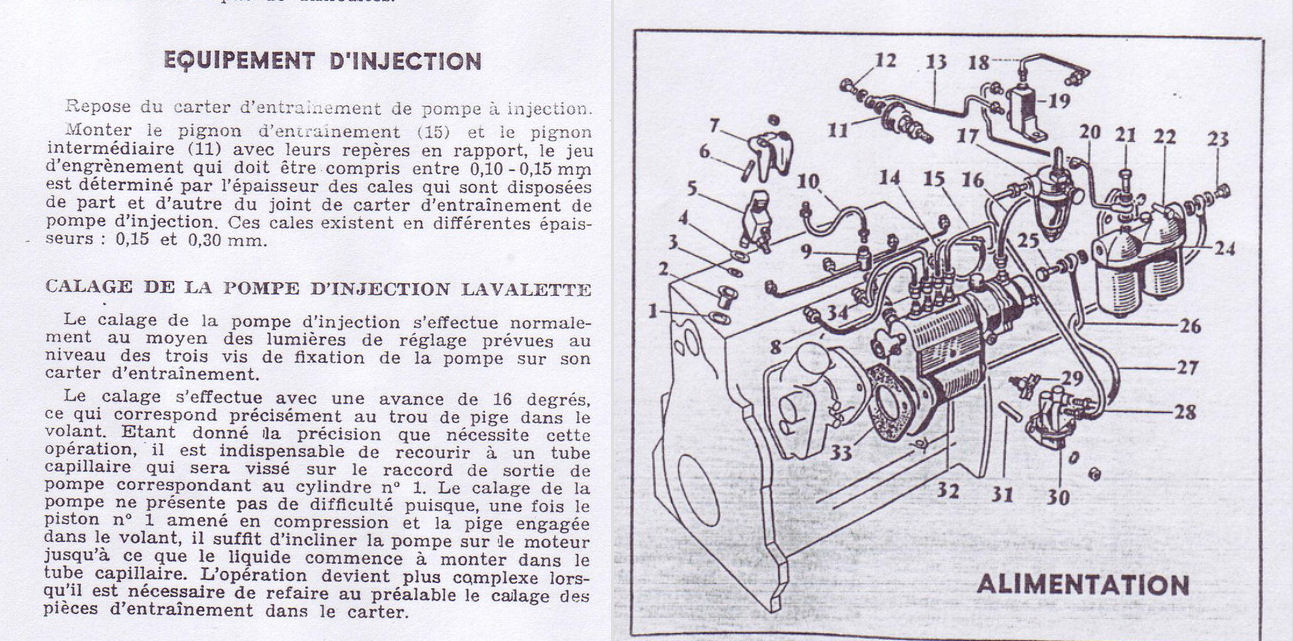

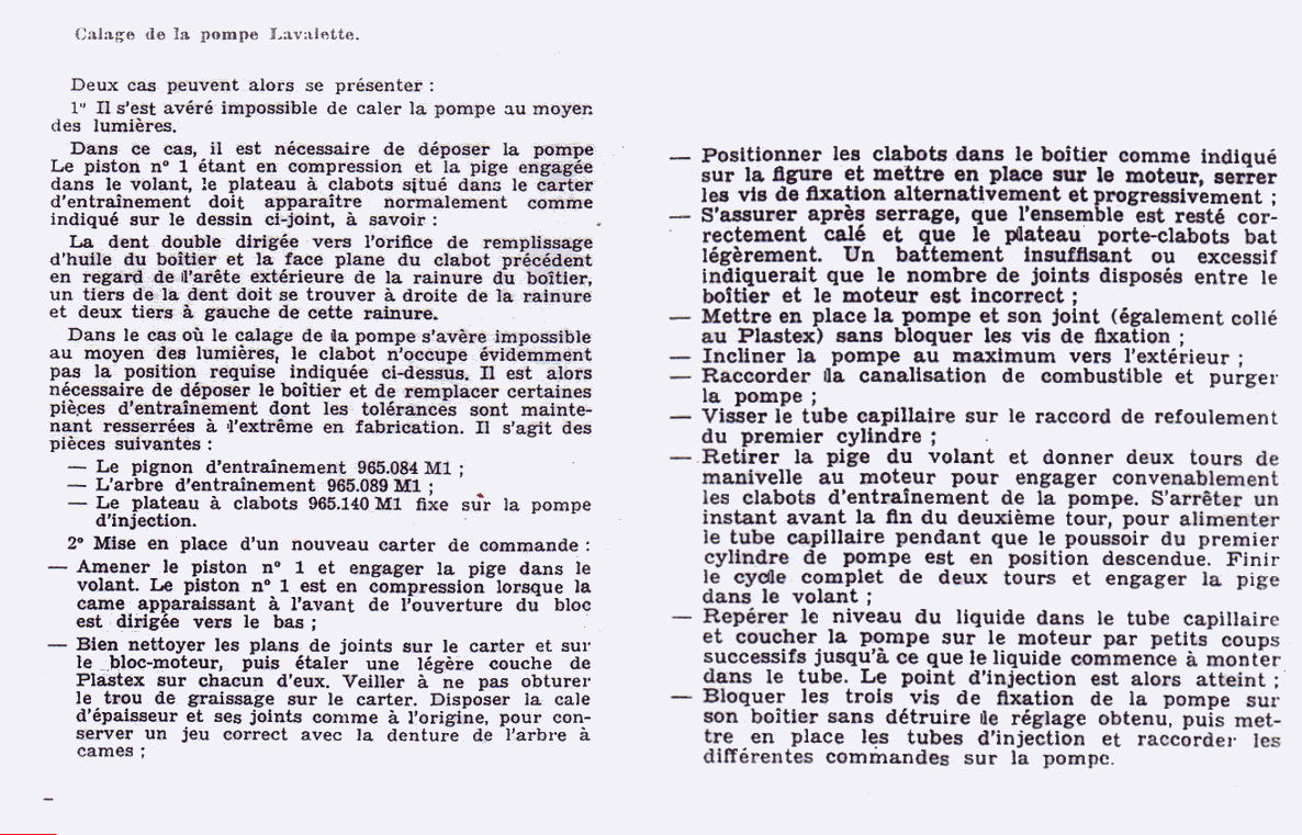

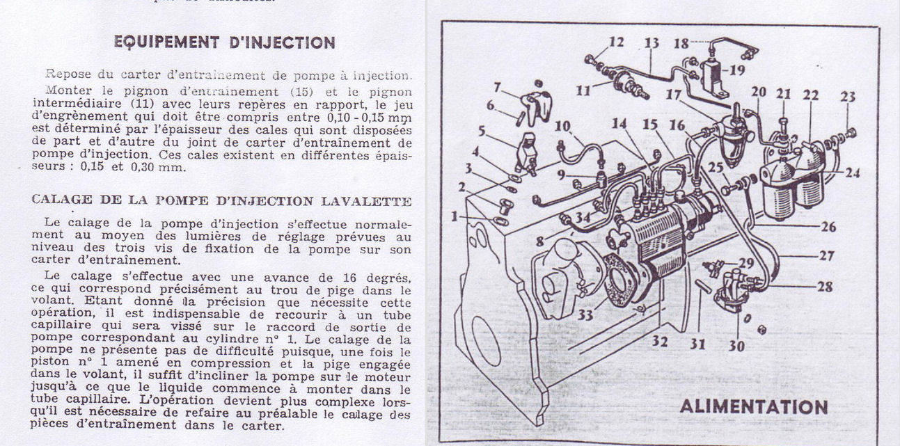

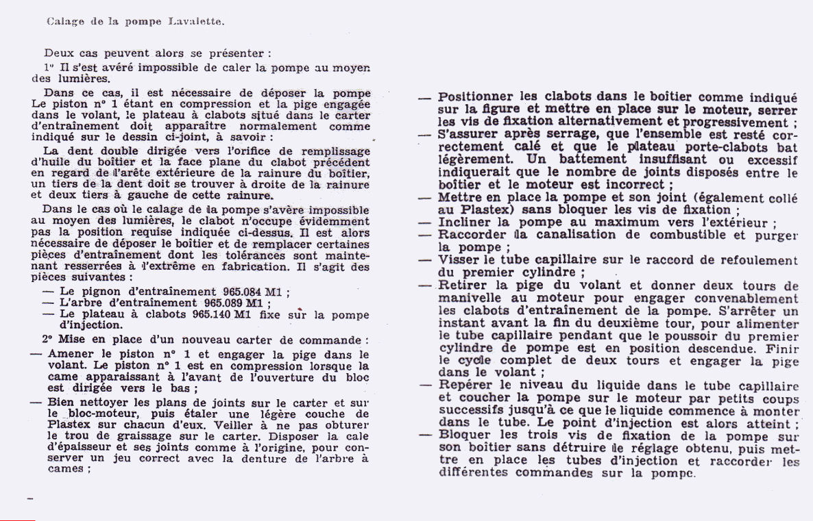

J'ai ceci si ça peu t'aider pour la pompe :
(impossible de tout mettre 35Mo )

Message par luxfergie » 06 Nov 2013, 07:17
Salut Alan,
Merci pour ta réponse et tes documents, c'est ça que je cherchait.

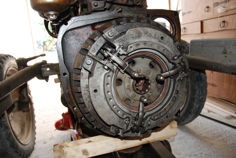

Je pense que j'ai trouvé la cause pour le problème avec l'embrayage.
Après avoir enlevé le couvercle de visite en dessous de la cloche j'ai vu que les doigts du plateau sont trop proche du disque d'embrayage, ce qui fait que la course des doigts est limitée.
Sur le site de Richard Leroy j'ai lu que ça vient parce que les axes qui portent les doigts s'usent.
Il faut alors l'ouvrir pour réparer.
Est-ce que tu ne sait pas où trouver des pièces pour le plateau d'embrayage?

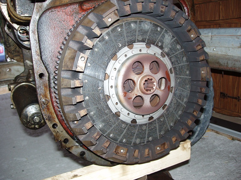

Message par luxfergie » 10 Nov 2013, 22:10
Salut,
Hier j'ai désacouplé le moteur de la boite de vitesses et enlevé l'embrayage.
Comme je l'avais déjà vu à travers du couvercle de visite, les doigts sont trop proches du disque de prise de force.
J'ai démonté le mécanisme pour vérifier l'état d'usure des doigts et des axes comme c'est décrit sur la page de Richard Leroy. Mais il n'y a presque pas de jeu.
J'ai encore un mécanisme d'embrayage complet d'un 35 anglais, mais celui-là ne convient pas pour mon volant.
Les trous de fixation correspendent, mais le fond de mon volant est trop bas, le mécanisme ne peut pas appliquer de force sur le disque d'avancement. Quand le mécanisme est serré avec les six vis de fixation, le disque d'avancement à toujours un jeu d'environ 8 mm.
Et ce qui m'étonne aussi c'est que le disque d'avancement anglais ne convient pas pour le volant de mon 835, il n'a pas ce talon comme le français.
Ça me fait penser que le volant à été modifié et le mécanisme qui était monté n'est pas le bon. Il ressemble fortement au reproductions qui sont vendus pour les trois cylindres Perkins.
Le mécanisme porte le numéro 966869M2, mais je ne sais pas si c'est un numéro MF.
Voici quelques photos:
Est-ce que vous pouvez m'aider svp à résoudre le miracle?
Est-ce que c'est normal que le volant du 835 est différent du modèle anglais, où est-ce que le mien a été modifié?
Est-ce que les arbres d'entré dans la boite de vitesses sont identiques sur le 835 et le 35 anglais?
Je pourrais acquérir un volant anglais que pourrais monter avec le mécanisme anglais si les arbres d'entré sont identiques.

Message par Fabrice ff30 » 11 Nov 2013, 00:42
Bonsoir, les FE35 et MF835 n ont pas du tout les mêmes embrayages, ni volant moteur
les 835 ressemblent à ceux des 100, même pour te dire, j ai déjà réparé un embrayage de 35 en récupérant un plateau de pdf sur un 140.
là il est un peu tard pour des photos comparatives, mais celles que tu as déposées, me paraissent, si ma mémoire va encore..... ok.
