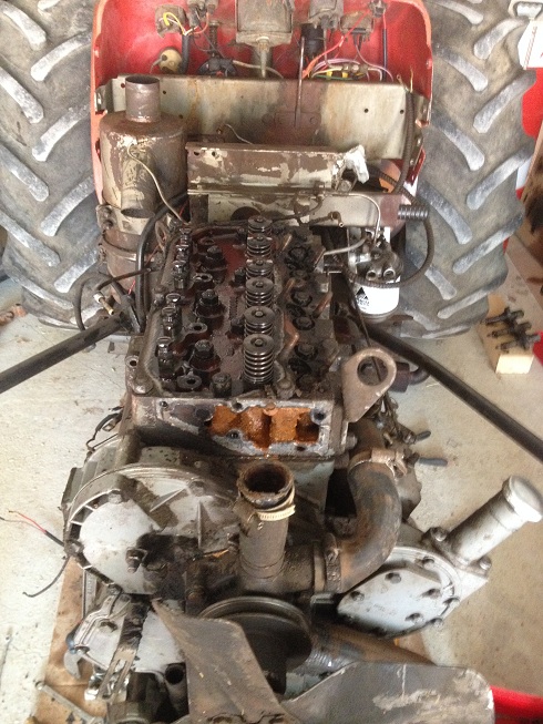

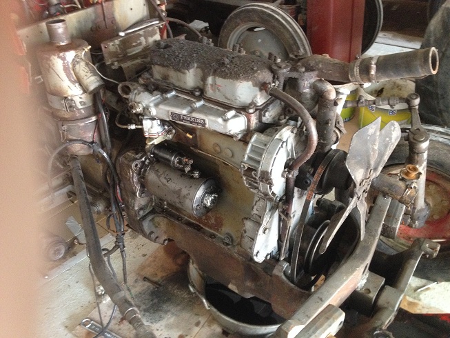

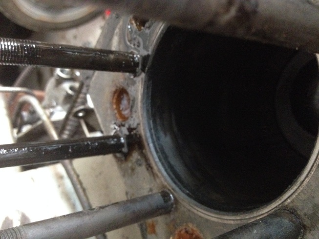

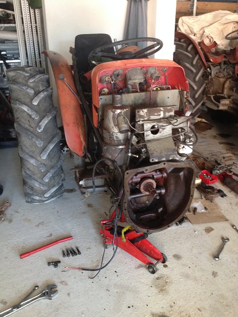

et bien, à présent démontage, et auscultation.
on voit bien que le karcher n'a pas pu enlever la couche entre le cache culbu et le réservoir! ça devait fuir de partout!!!

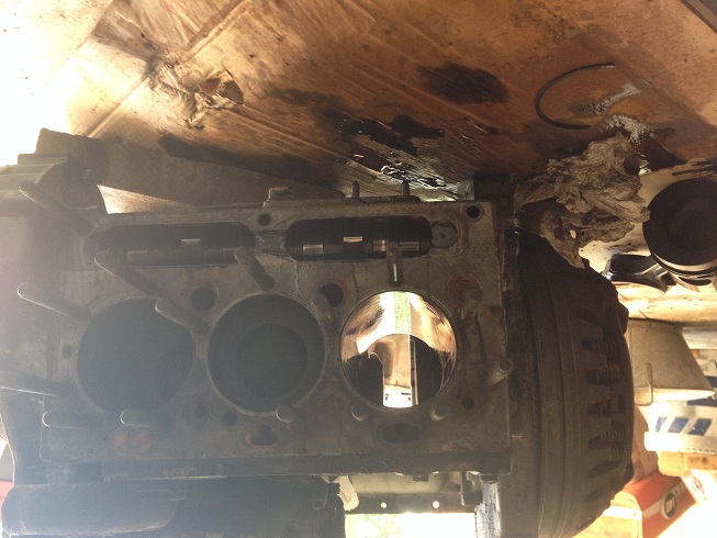

culasse déposée, on devine des fissures dans les chemises, des petits morceaux en haut un niveau du point mort haut sont carrément plus là, et également des rayures....

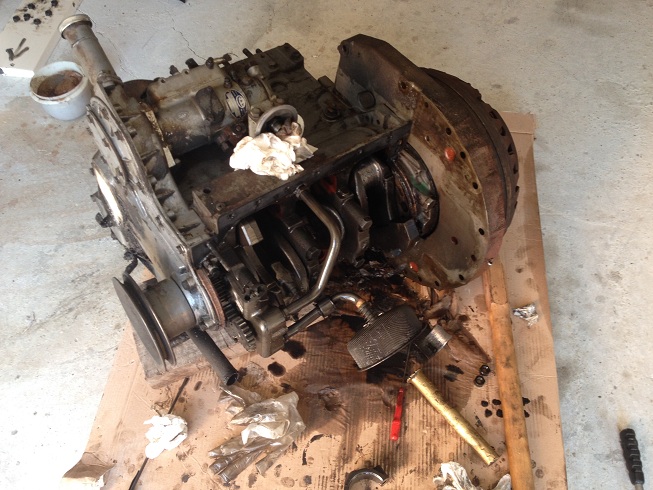

à présent, le moteur est retiré, on va pouvoir regarder de plus près. ouverture du carter, première chose que l'on remarque c'est les tonnes de paillettes, il y a du y avoir une sacrée soirée là dedans!

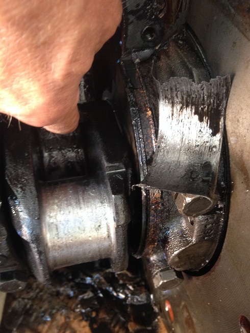

Message Publié : 30 Août 2014, 16:16
par Fabrice ff30
verdict, une bielle de coulée, et bien comme il faut!! elle s'est meme un peu ouverte en chauffant au niveau du coussinet.

par webmaster
Ca c est du coulage ! Une idee du pourquoi ?
