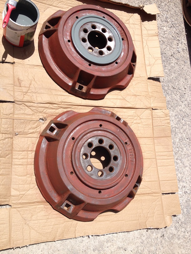

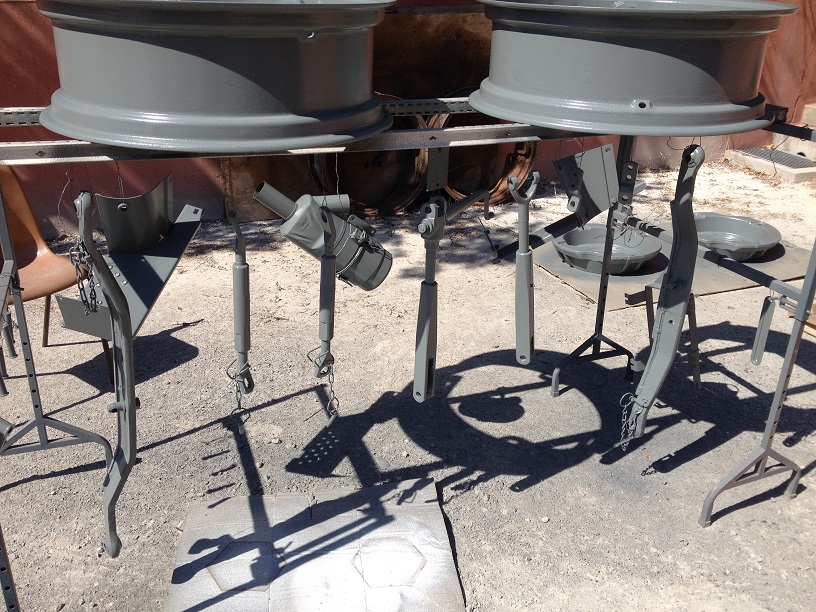

Message par Fabrice ff30 » 07 Août 2016, 19:23
Salut Tea20, je ne saurai pas te répondre pour le support de logo. beaucoup n'en n ont plus et mettent un simple de 35.
Une bonne couche d’apprêt sur les pièces et ça commence à ressembler à qlq chose.
Centres des jantes, surprise... c’était comme de la rouille de surface, car dessous il y a encore l’apprêt rouge d’époque!
un petit peu sur le reste pour faire joli!

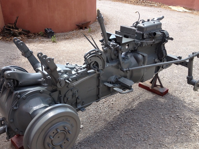

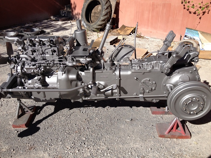

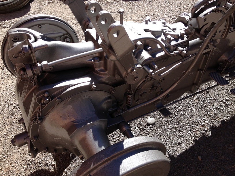

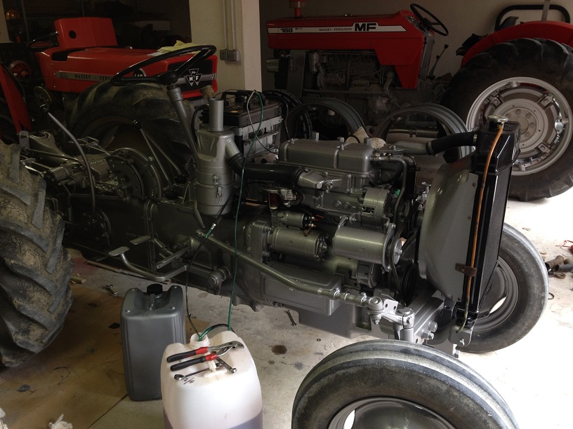

Message par Fabrice ff30 » 09 Août 2016, 15:52
Bonjour à vous tous
Le voici en gris métallisé de finition.
Petite option qu'il n'avait pas : Rajout d'une prise hydraulique MF avec possibilité d'installer un retour (si charrue réversible ou remorque à frein...)
Zoom sur l'aspect de ce gris que je trouve beau, mais difficulté d'application de la peinture métallisée par rapport à une couleur uni pour avoir un rendu sans trop de coulure des paillettes.
Message(s) : 5895

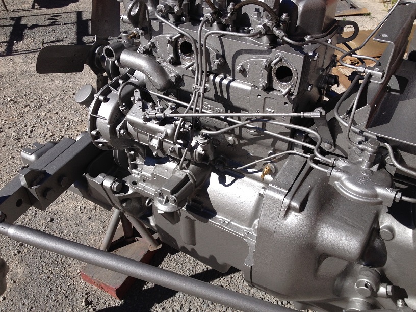

Message par Fabrice ff30 » 11 Août 2016, 17:26
oui de longues discutions Seppi, et je rejoins Jc sur le fait que c’était vachement sympa, mais ensuite chacun est libre de peindre comme il le souhaite.
A présent, remontage des différents accessoires, et préparation avant le démarrage.
remplissage circuit de refroidissement.
remplissage huile moteur en 15w40, boite, pont et boitier de direction en (SAE50) 90 GL1
mise en place d'un circuit de gasoil provisoire, purge du circuit complet jusqu'aux injecteurs.
Va t il démarrer? la réponse d'ici peu.
Message(s) : 5895

Message par Fabrice ff30 » 13 Août 2016, 10:15
Mickael, Bruno, merci pour vos messages.
En effet il a démarré du 1er coup, je suis content d'avoir réussit à tout remettre en ordre dans ce moteur!
