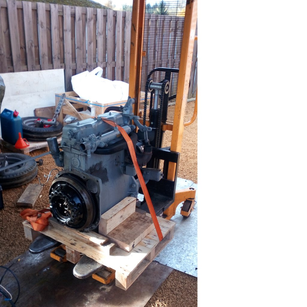

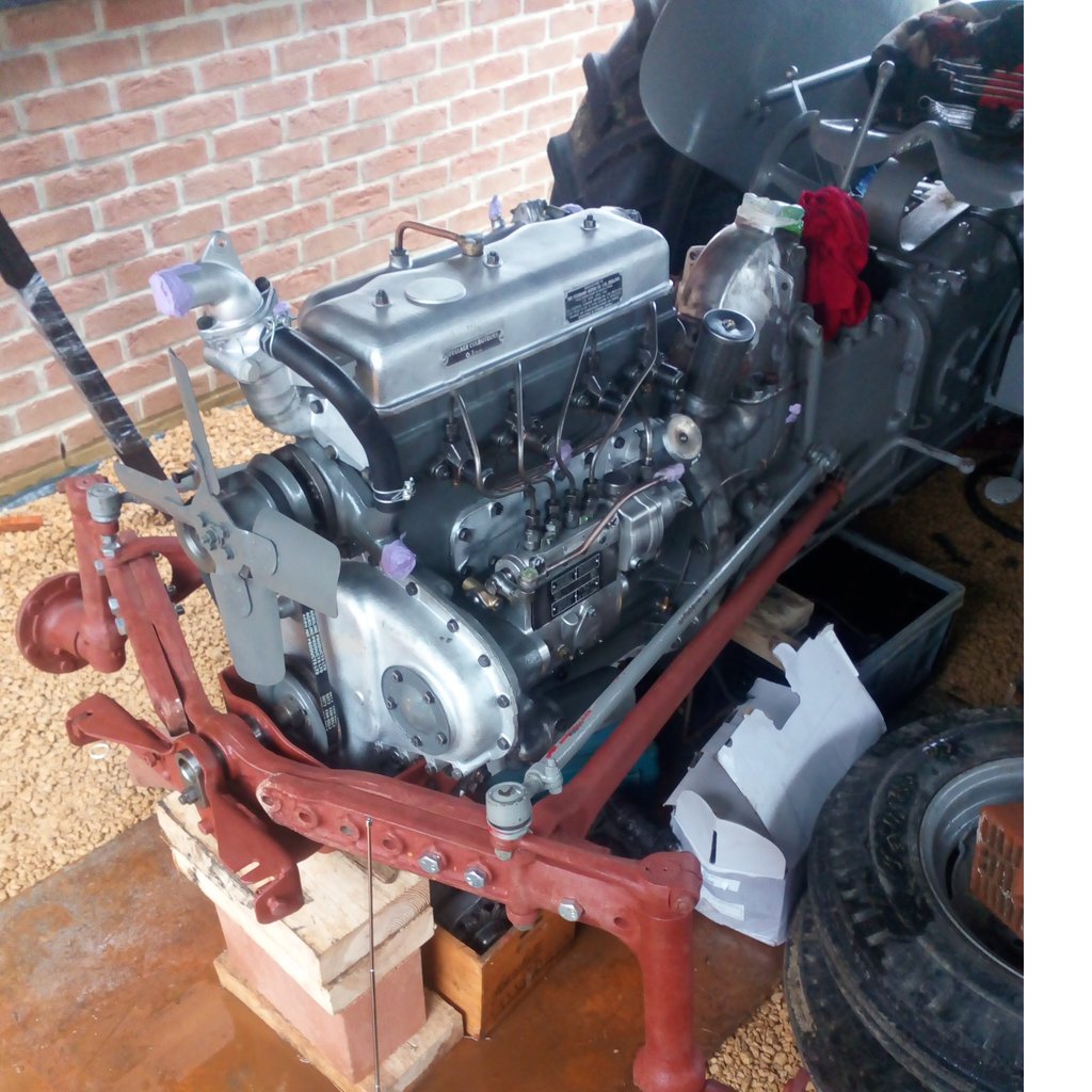

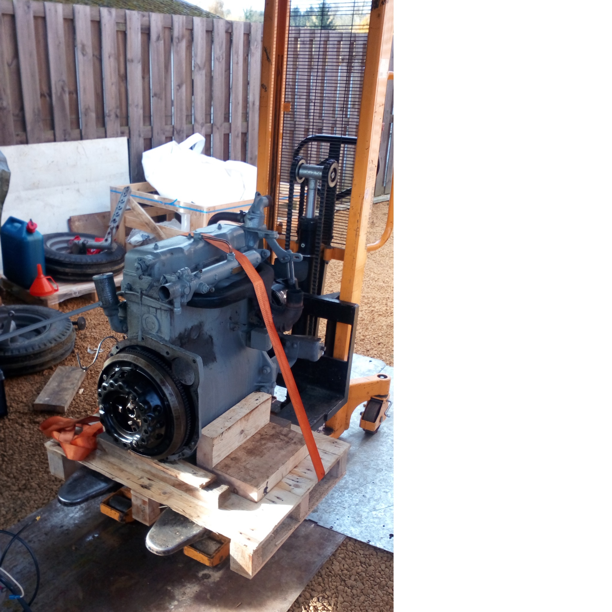

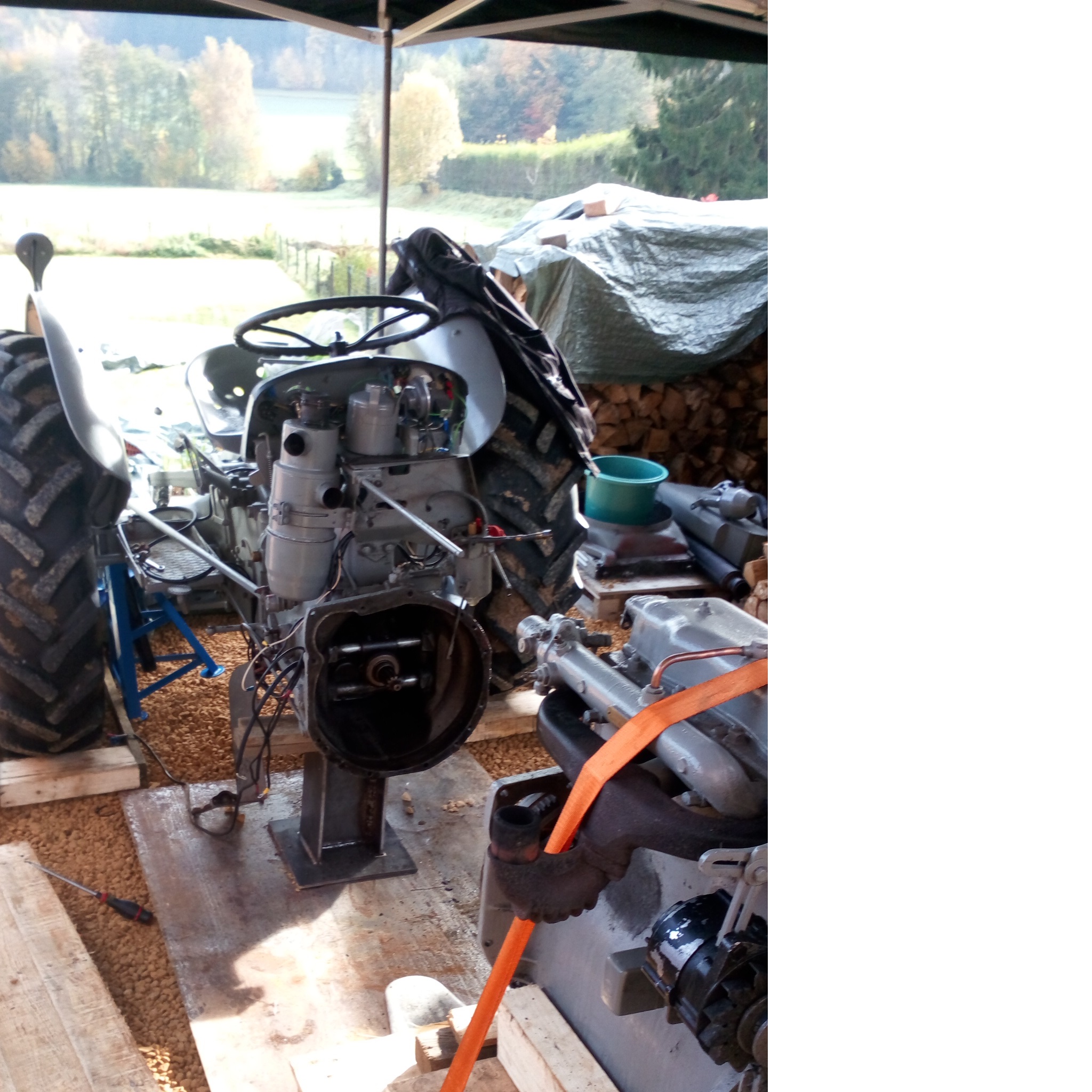

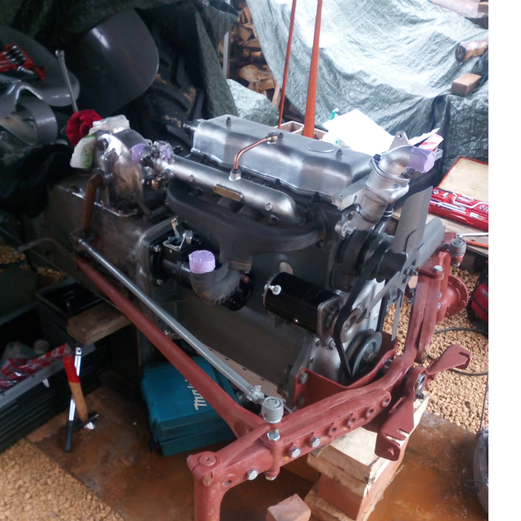

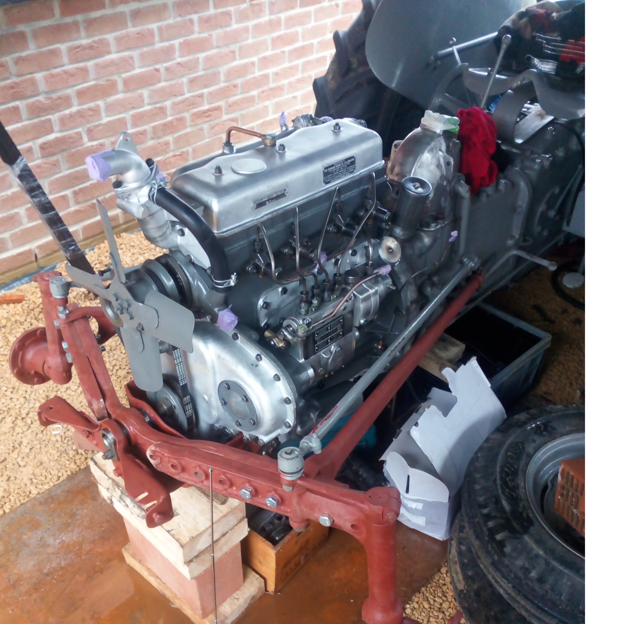

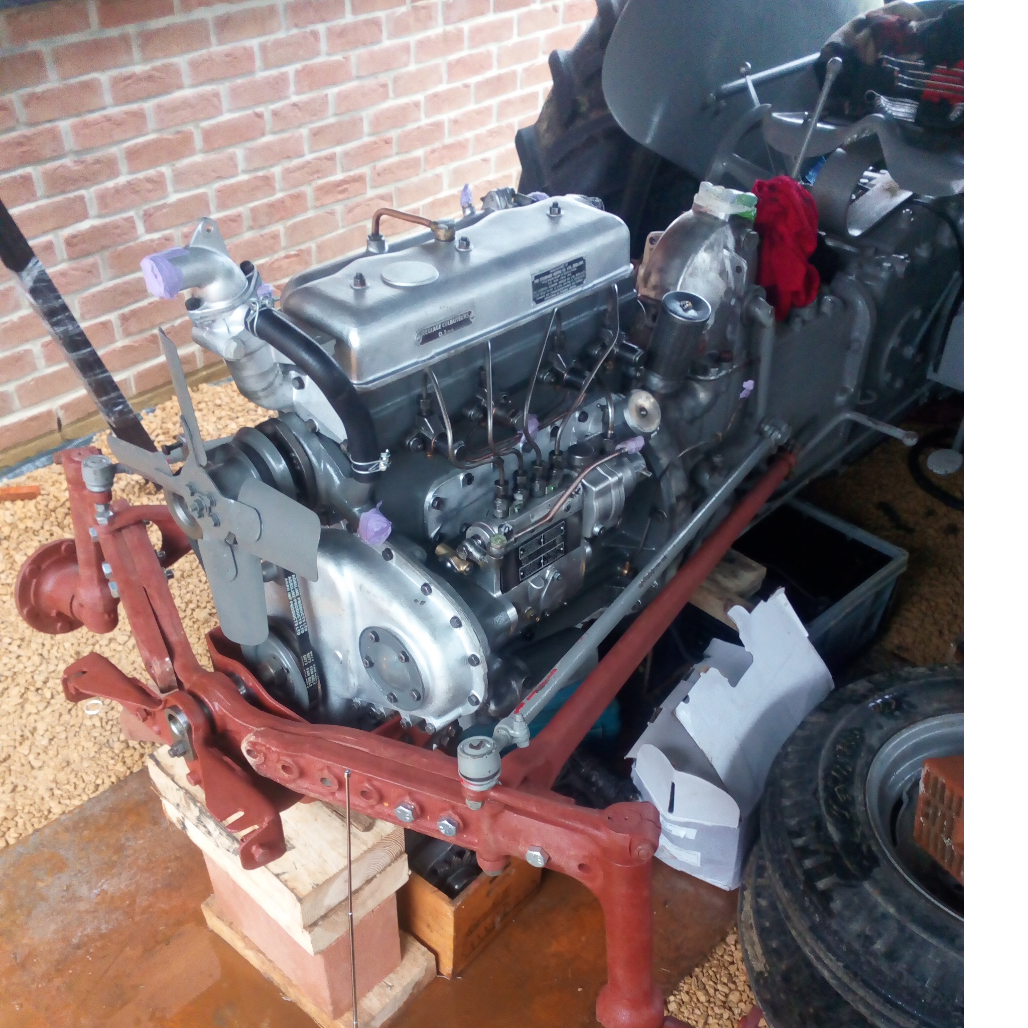

bonjour à tous , il y a quelques mois , j'ai fait l'acquisition d'un tef 20 ,
le style de tracteur bien propre car remis en couleur récemment . mais en fait complètement vidé
c'était mon challenge , j'ai demandé quelques renseignement ici et j'ai chaque fois reçus réponse , j'avais promis de mettre quelques photos ,les voici :démontage du moteur et ensuite récupération et début de remontage ,le moteur à gardé sa pompe à huile et son arbre à came d'origine , tout le reste à été remplacé ou réusiné ( 3 mois de travail sur ce moteur )
démontage
démontage
remontage
remontage

Message par damsou » 13 Fév 2016, 19:19
j'avoue belle resto bravo mais une question pourquoi ne pas changer la pompe à huile qui est un organe très importent et peux coûteux ?
Tu risque de limiter le graissage d'autre organe dans le temps :oops:
Beau travaille et de plus soigné encore bravo
Re: restauration TEF20
Message par fabian » 14 Fév 2016, 20:19
désolé . j aurais du preciser que la pompe est en parfait état , elle avait deja été remplacée j ajouterai des photos lorsque le temps me permettra d y travailler yesss
