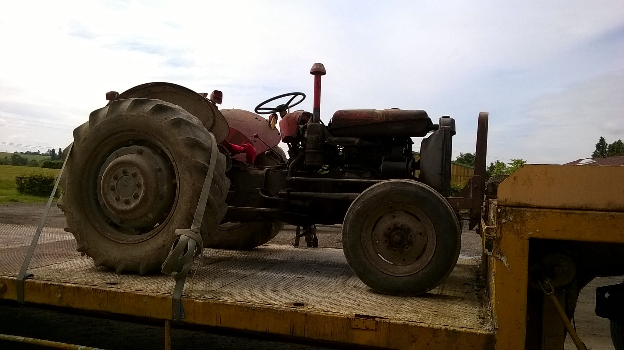

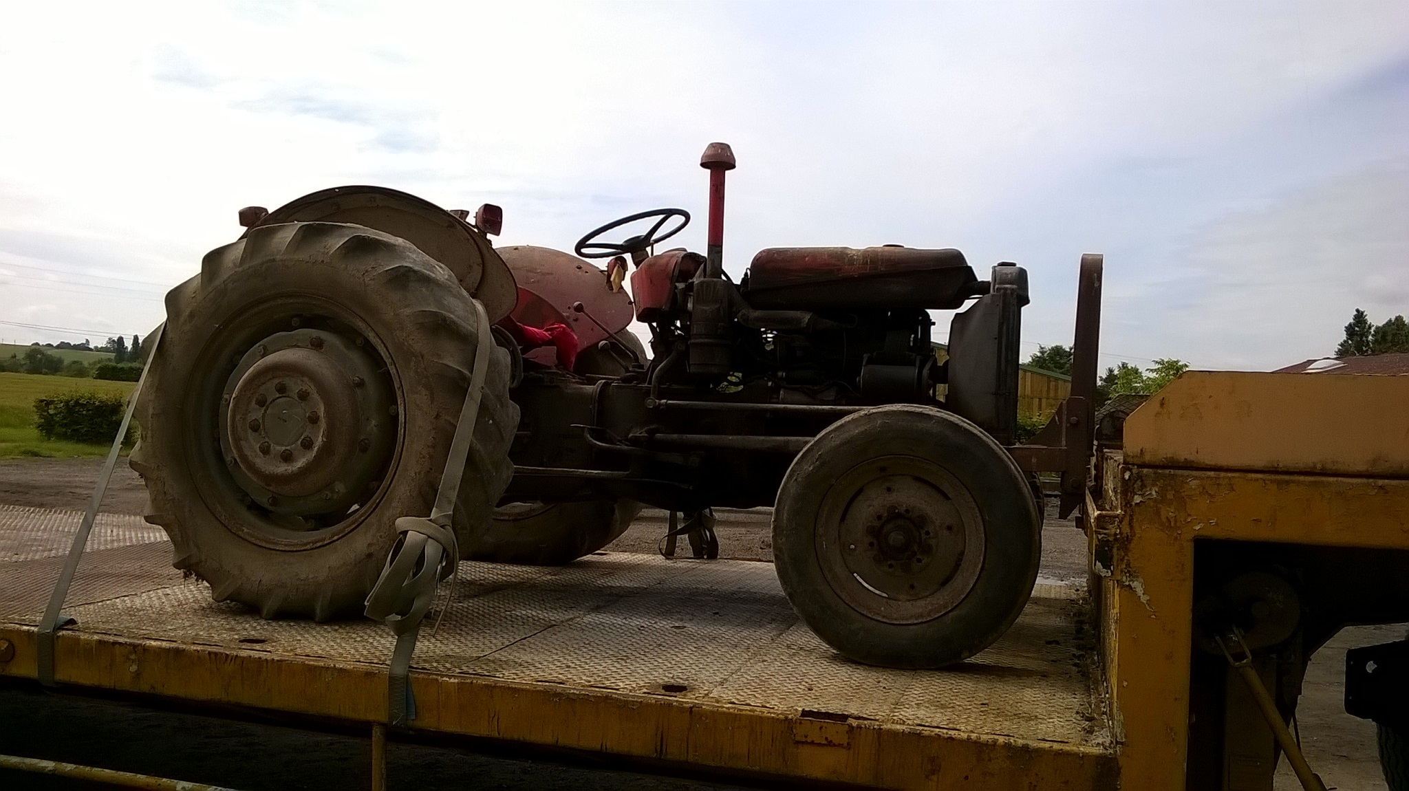

bonsoir,
après l'arrivée du massey ferguson 135 super voici un massey ferguson 42

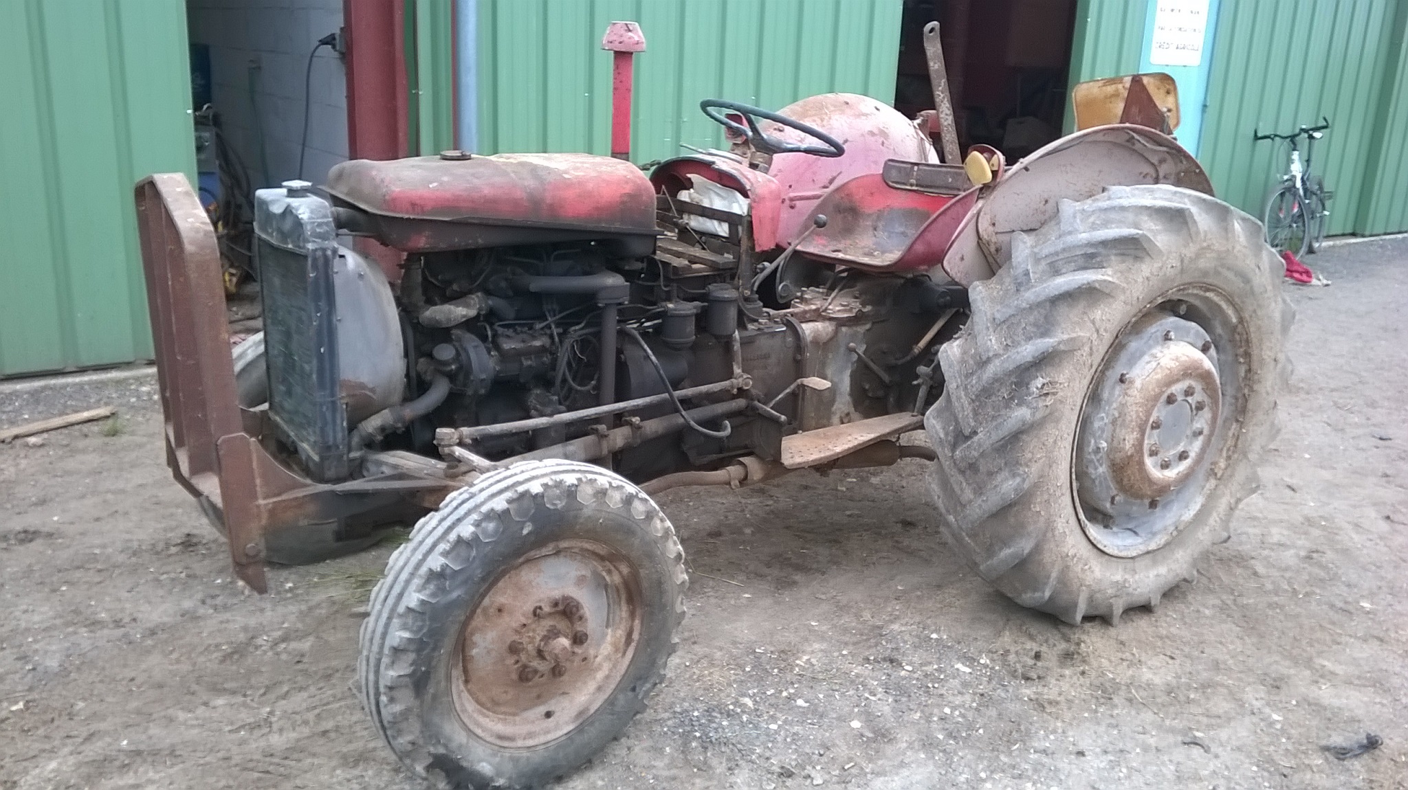

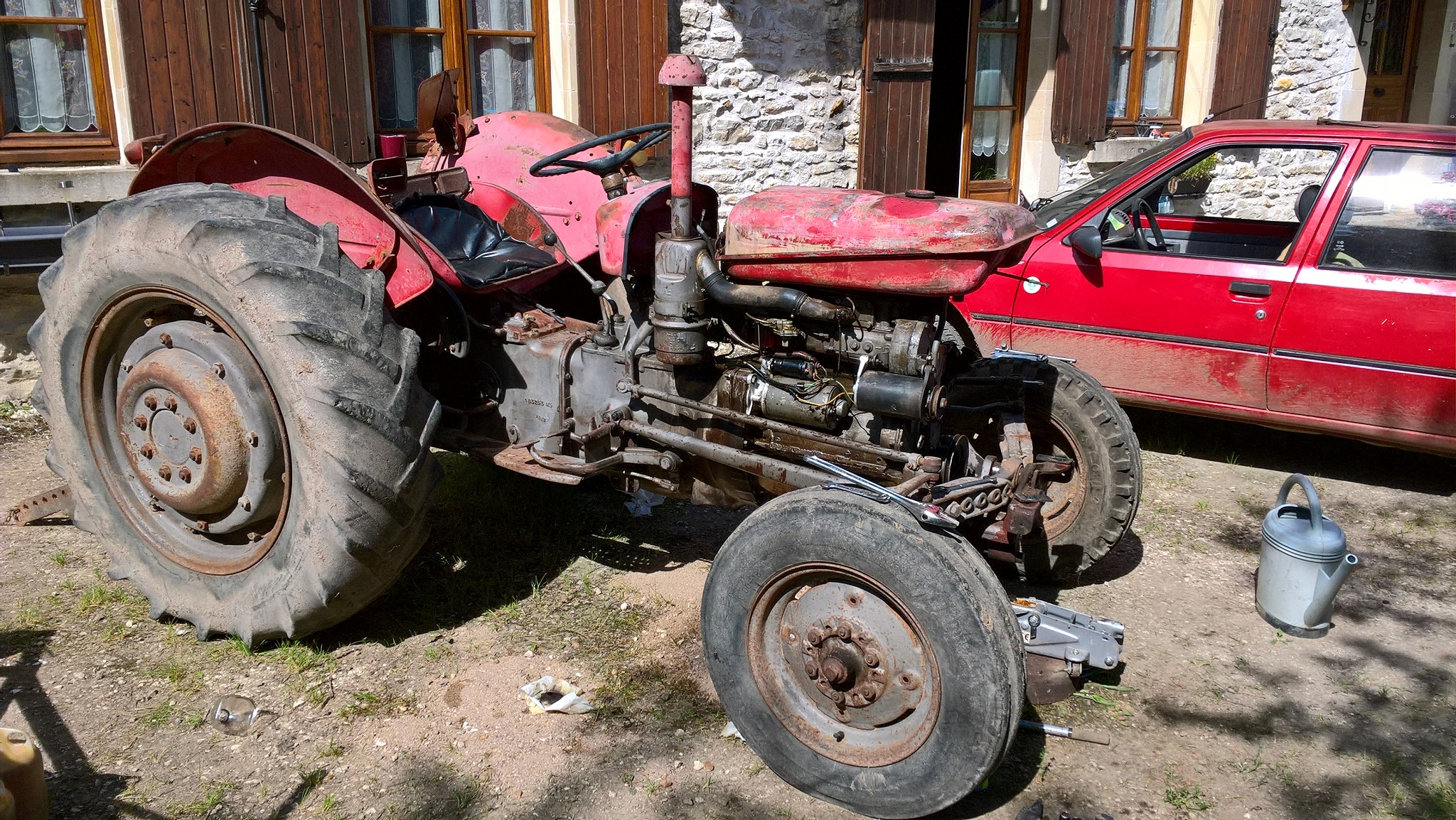

Dès l'arrivée
selon moi il est de 1962, c'est le numéro 3105
il est très bien équipé pour une remorque et pour le fenaison mais il manque la capot

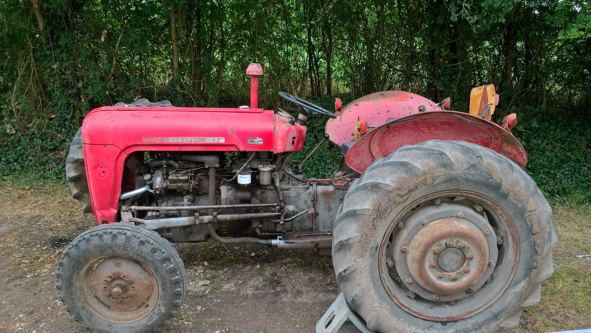

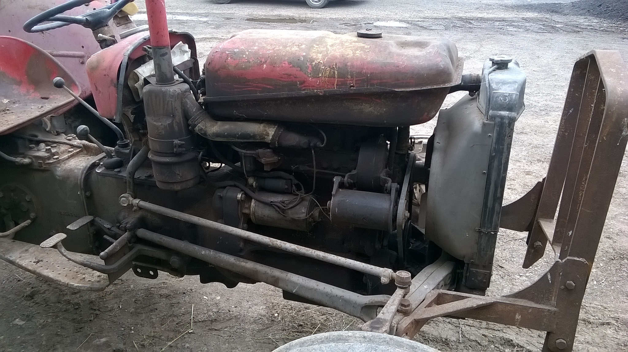

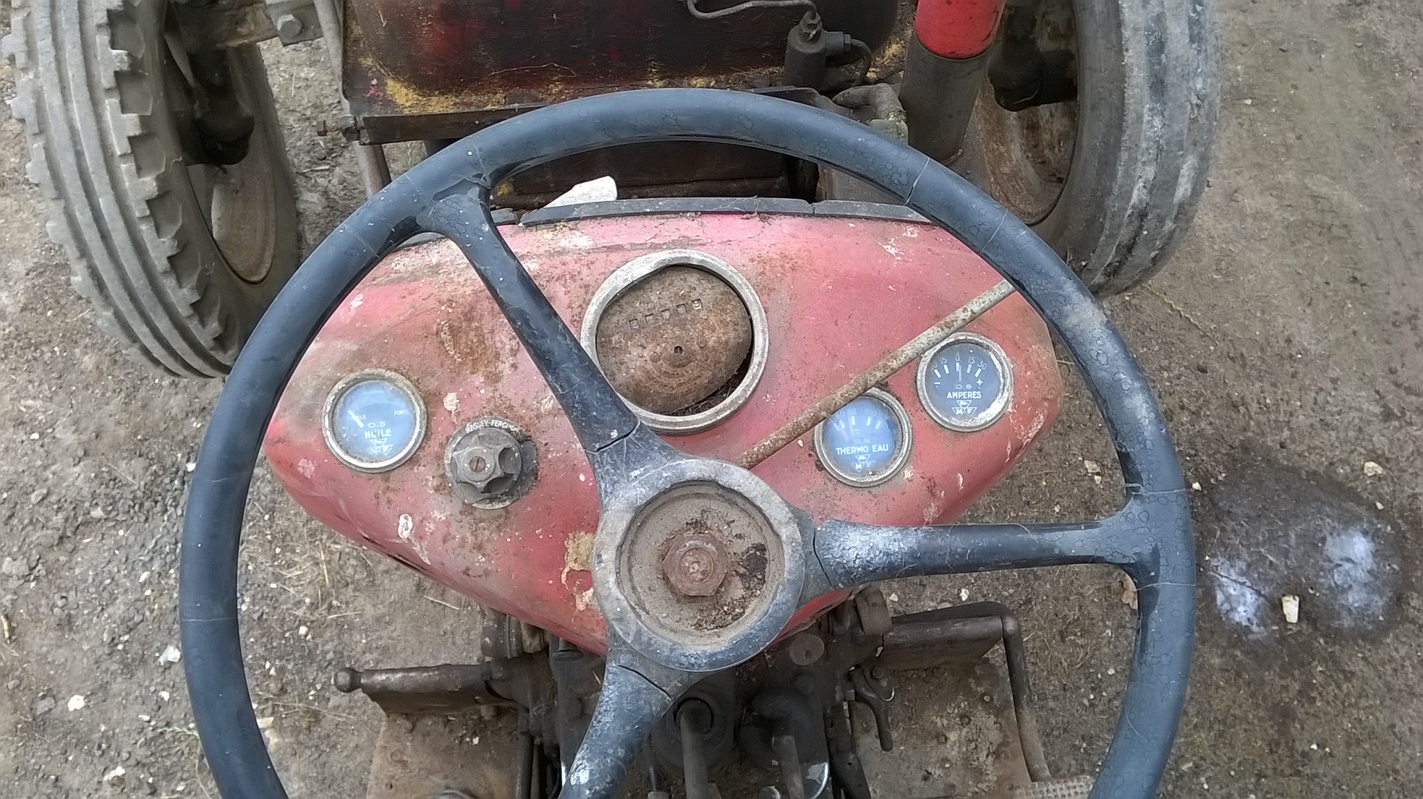

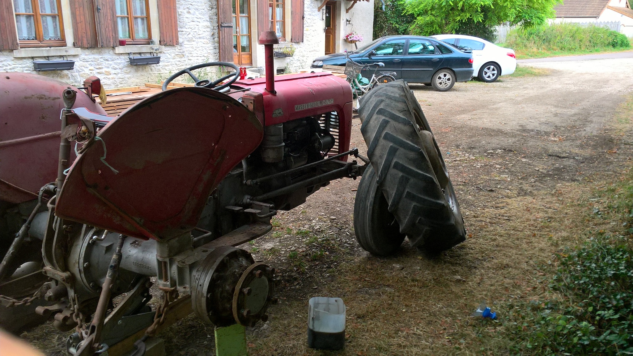

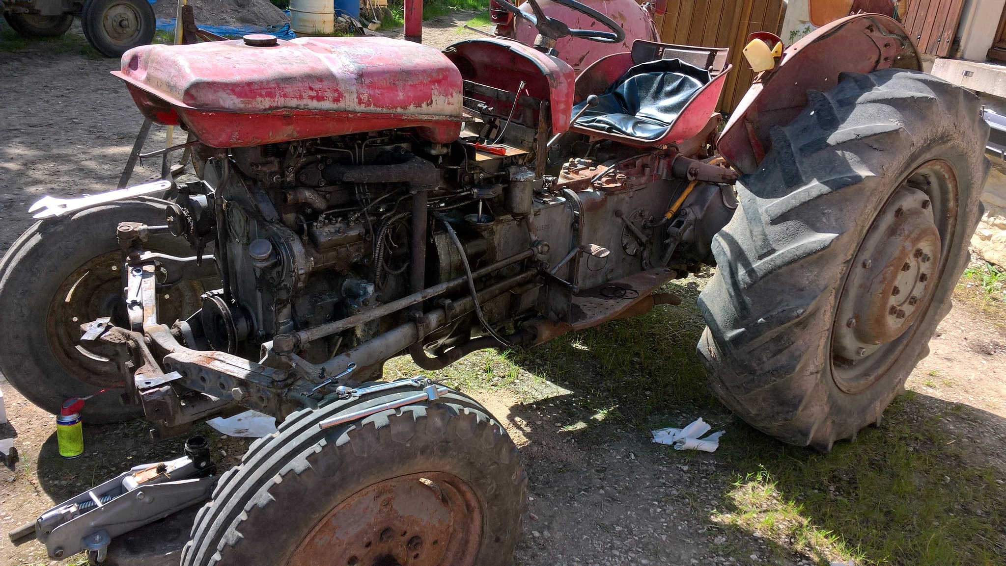

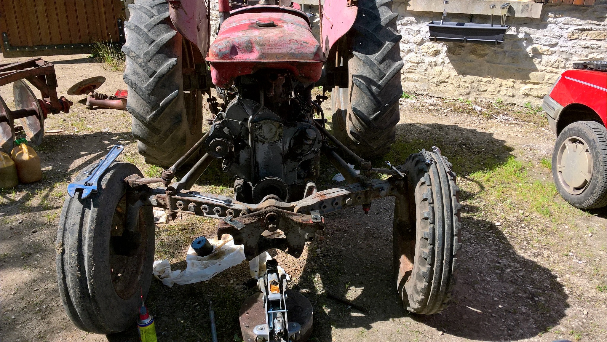

ça y'est je m'y suis mis,

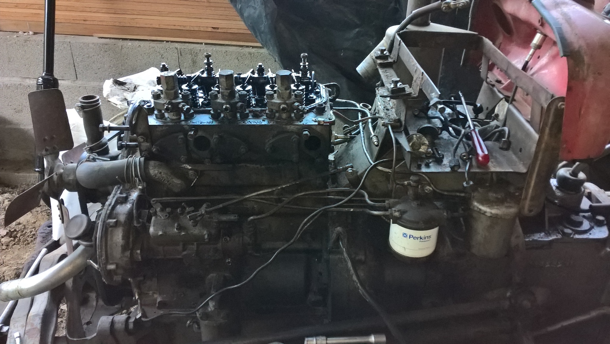

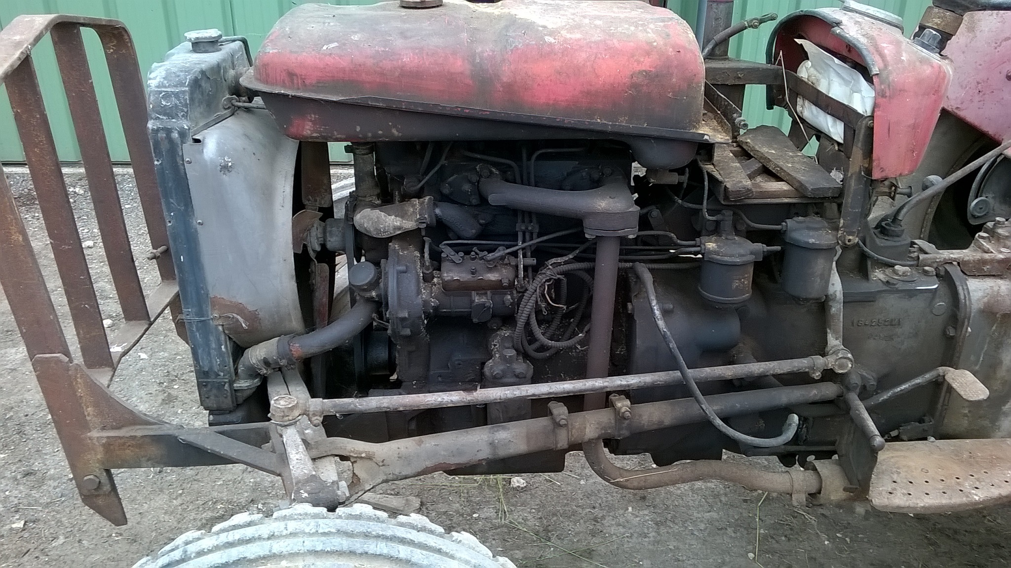

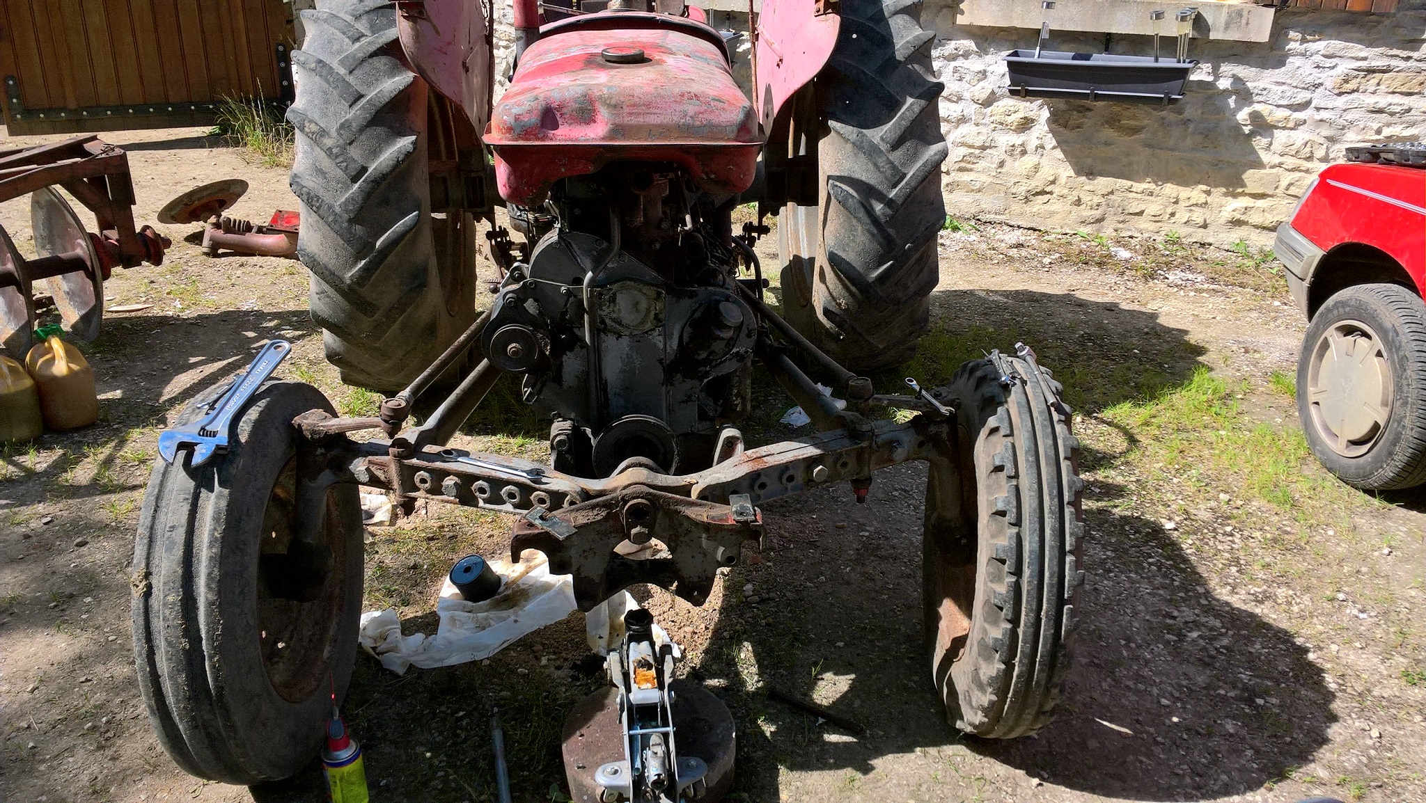

alors première surprise plutôt agréable, arrivé en soirée, je met une batterie pour voir si le démarreur marche et vois si le moteur n'est pas grippé, je tourne la clef sans chauffer et là oooohhh il démarre, au quart de tour, il tourne rond et à un ralenti très régulier. Vive perkins !!!!
bref maintenant que le plus (sois disant) dur est fait fait j'ai commencé à démonter le réservoir pour le nettoyer, mais avant il à fallu le vidanger, j'ai récupéré environ 15l de fioul agricole qui est à filtrer et à passer avec du blanc, j'ai changé 1 filtre à GO mais il m'en reste un à changer mais je ne l'ai pas encore acheté, j'ai également démonté le radiateur, qui est une passoire donc à changer, ensuite j'ai démonté la pompe à eau, elle n'a pas de jeu, il me reste à démonter le thermostat, voir si tout est en bon état, changer toutes le durites, une vidange moteur et pont, pour le moteur je vais mettre de l'huile de vidange pour le banc d'essai voir si tout va bien, si y'a pas de gas oil qui passe dans l'huile,...
voici quelques photos
voilà, d'ailleurs si quelqu'un connait un capot de 42 en bon état qu'il me contacte,
@ bientôt

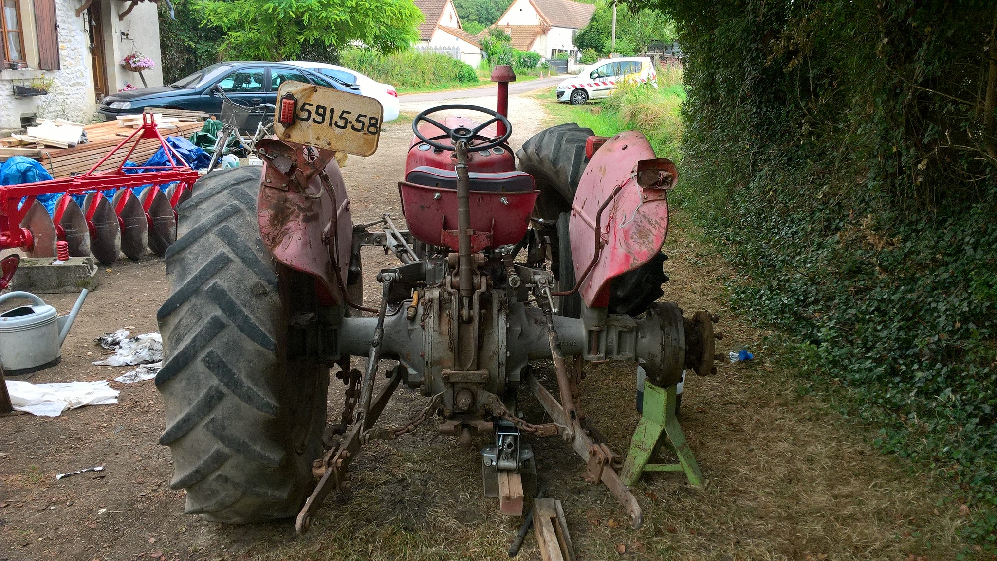

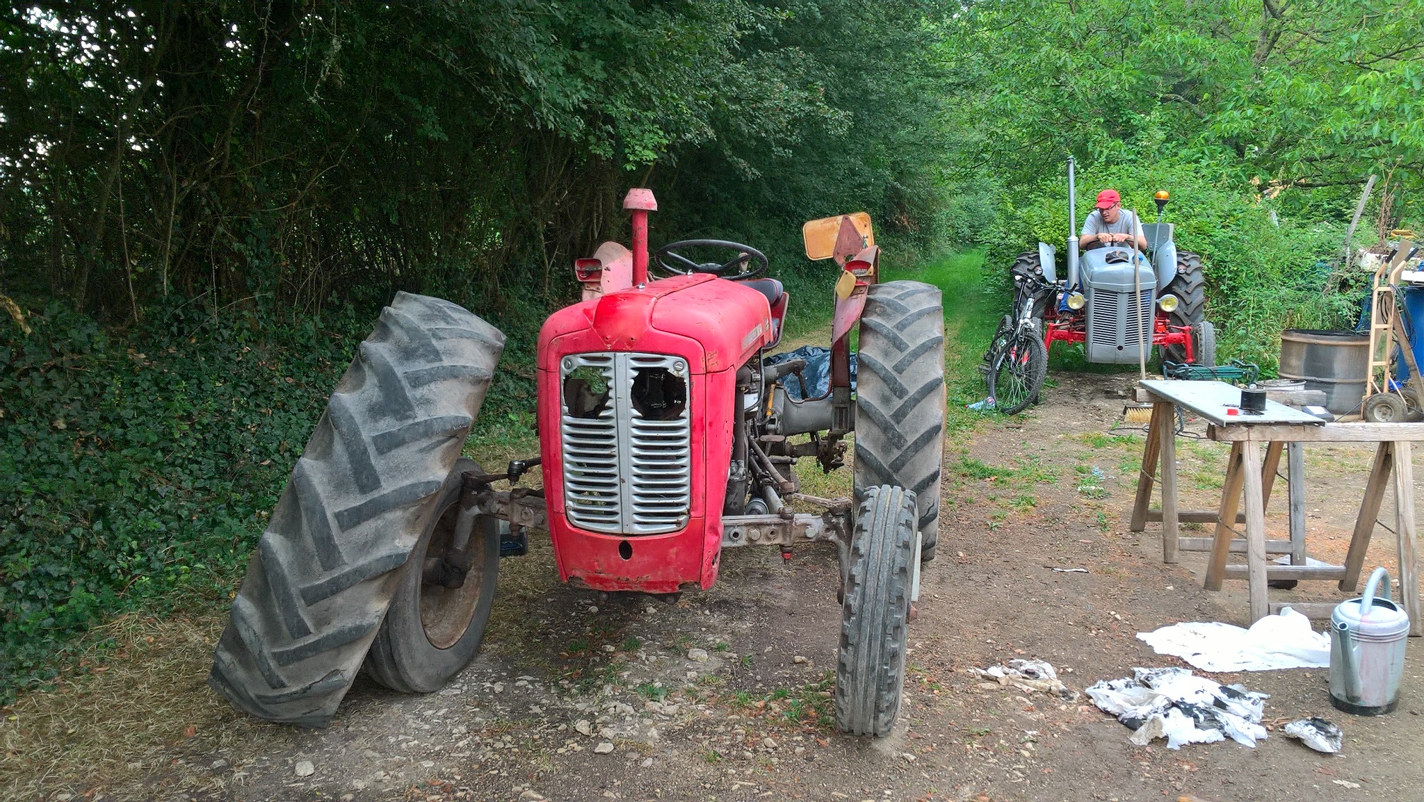

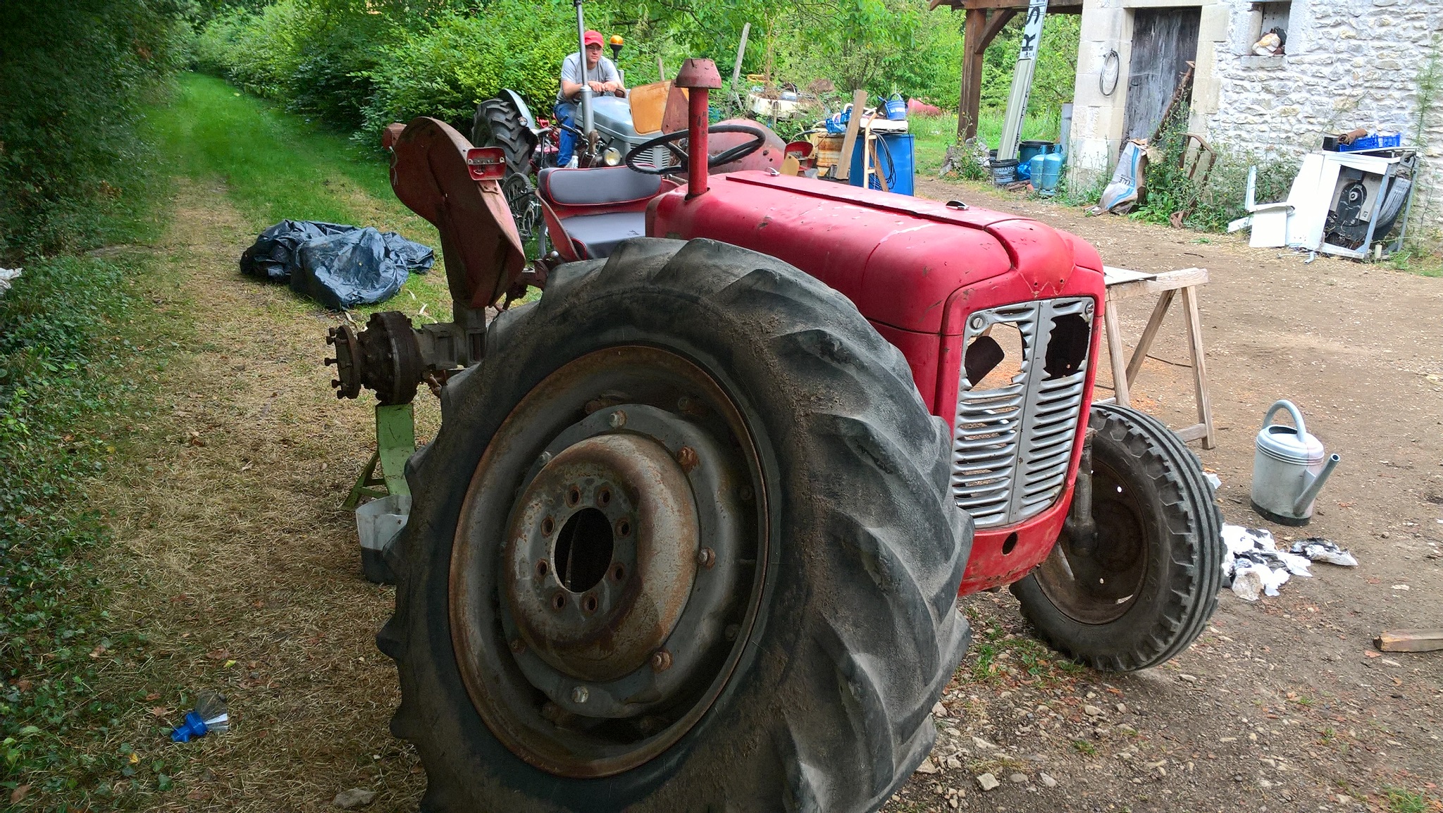

ça y'est le 42 est fini, ou presque, il reste juste quelques bricoles mais sinon c'est rien voici quelques photos
un compagnon m'a rendu visite mais ne m'a pas trop aidé haha
la roue était démonté pour la vidange des réducteurs

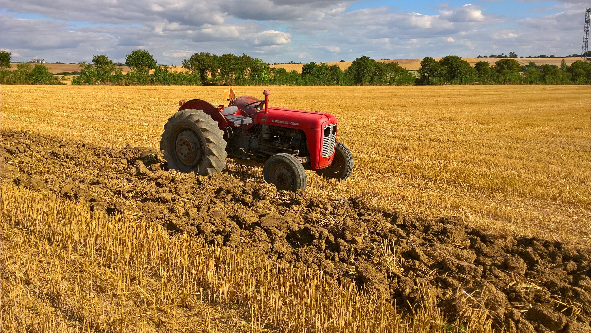

Message par tea 20 » 05 Août 2016, 22:13

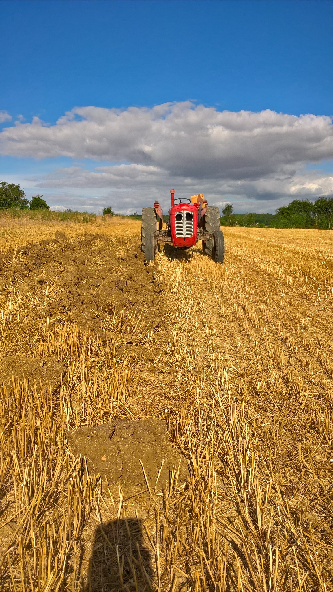

suite des photos

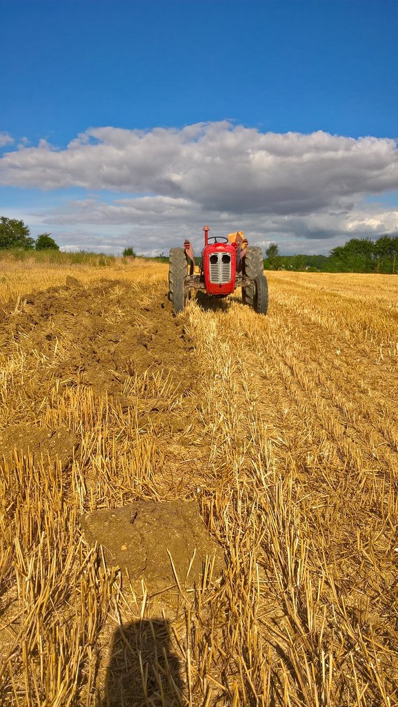

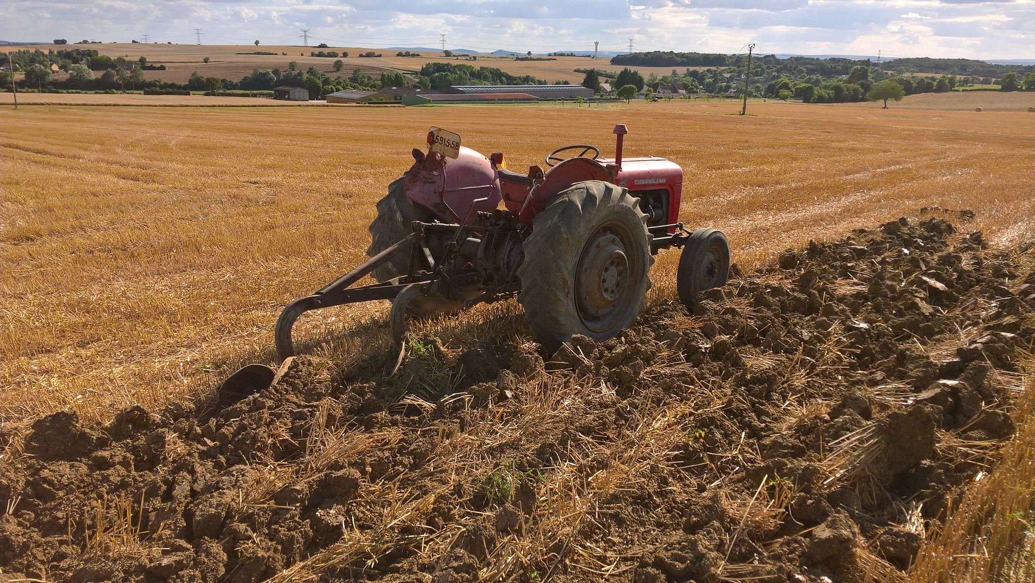

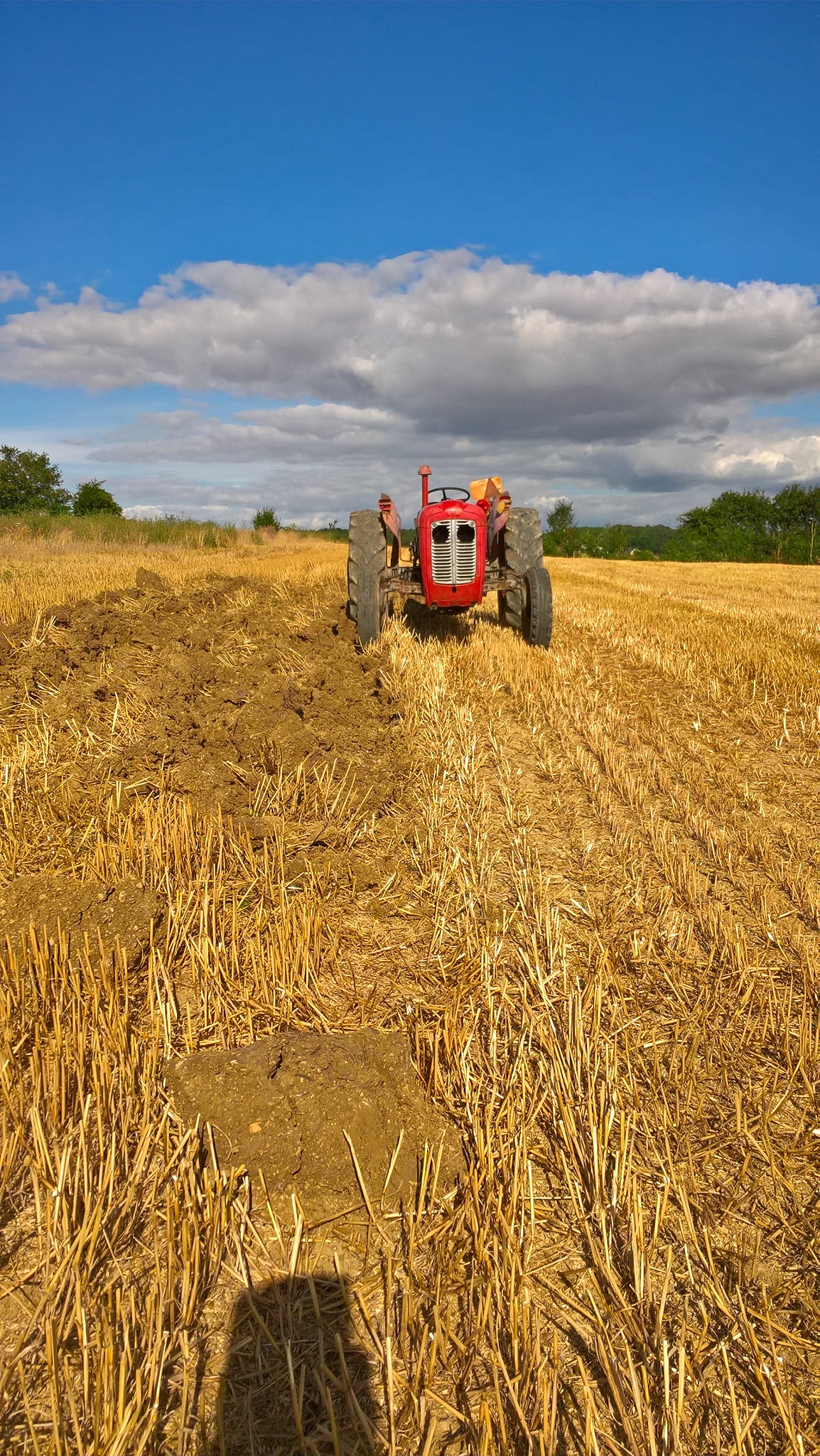

ensuite un petit essai s'impose....
au labour bien sûr, comme vous le voyez les pneus sont lisses mais ça n'empêche pas qu'il adhère ! yeaaa et surtout pour voir ce que le perkins a dans le ventre : résultat, il tient bien la route yeaaa yeaaa
mais ça n'a pas empêché une petit frayeur sur pour l'emmener : un fumée bleutée :shock: mais qui n'a pas duré en raison du vieux fioul dans le circuit ouf !
donc voilà le voilà maintenant reparti pour une nouvelles vie après plus de 10 ans à l’arrêt, et pleins de nouvelles aventures

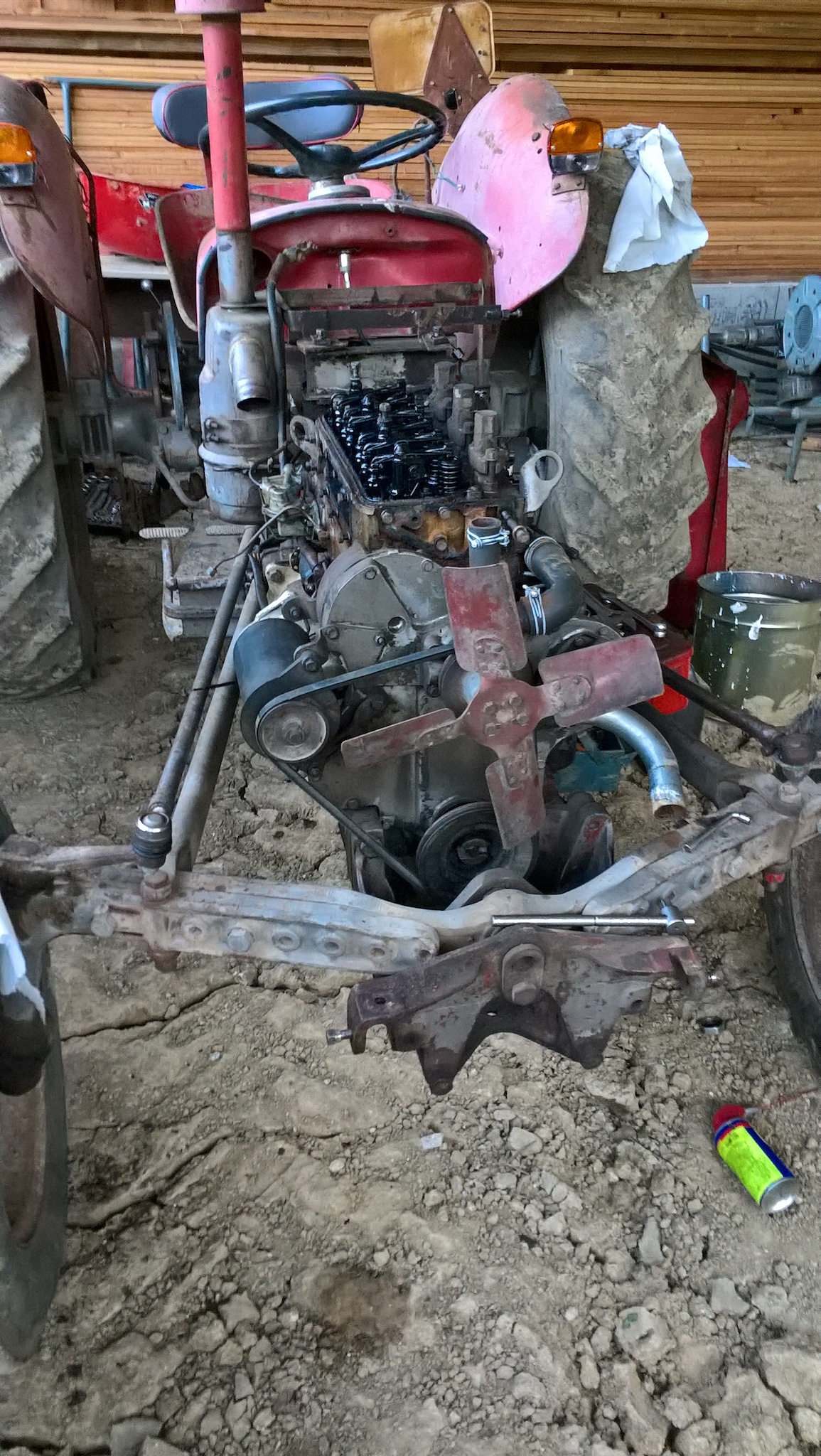

je vais me lancer dans la restauration du 42, mais avant tout un récapitulatif de l'année est à faire...
après un an de petits services, ce 42 nous cachait bien des choses...
des frein qui sont à refaire, certes ça n'était pas une surprise mais il faut bien du travail pour y accéder...
un double embrayage qui fonctionne mal (impossible d'embrayer la prise de force)
et le plus important.... un joint de culasse ! (il faut voir si cela vient bien de ça mais c'est probable) en effet après s'être creusé la tête je me suis rendu compte que de l'eau allait dans l'huile !
Bref avec tout ça à revoir, je me suis dit qu'au final autant tout revoir et le repeindre dans les règles de l'art...
à suivre...

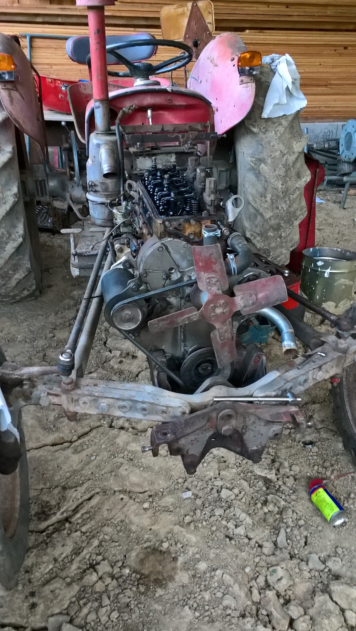

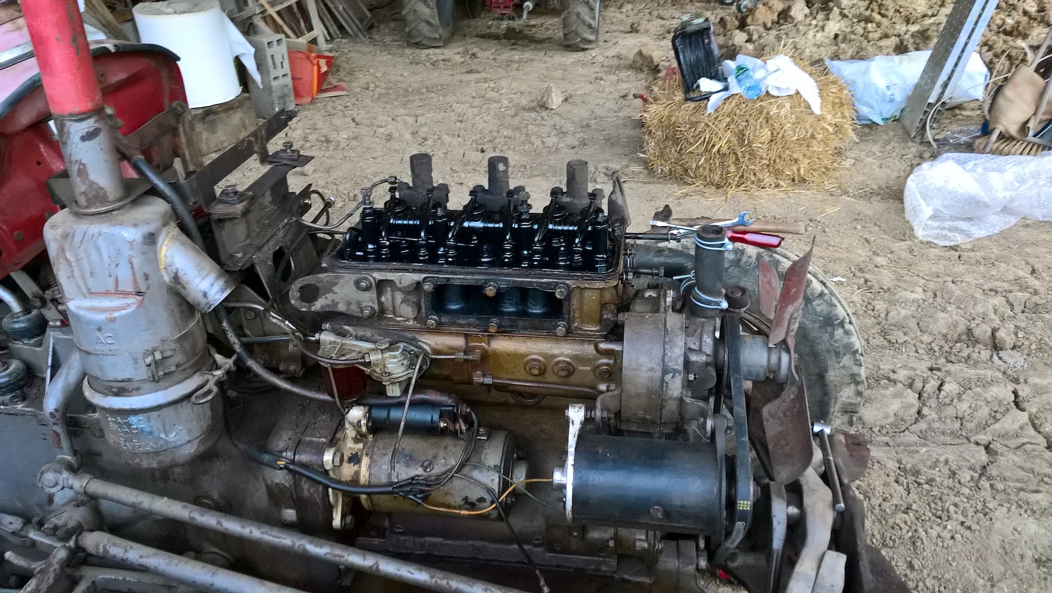

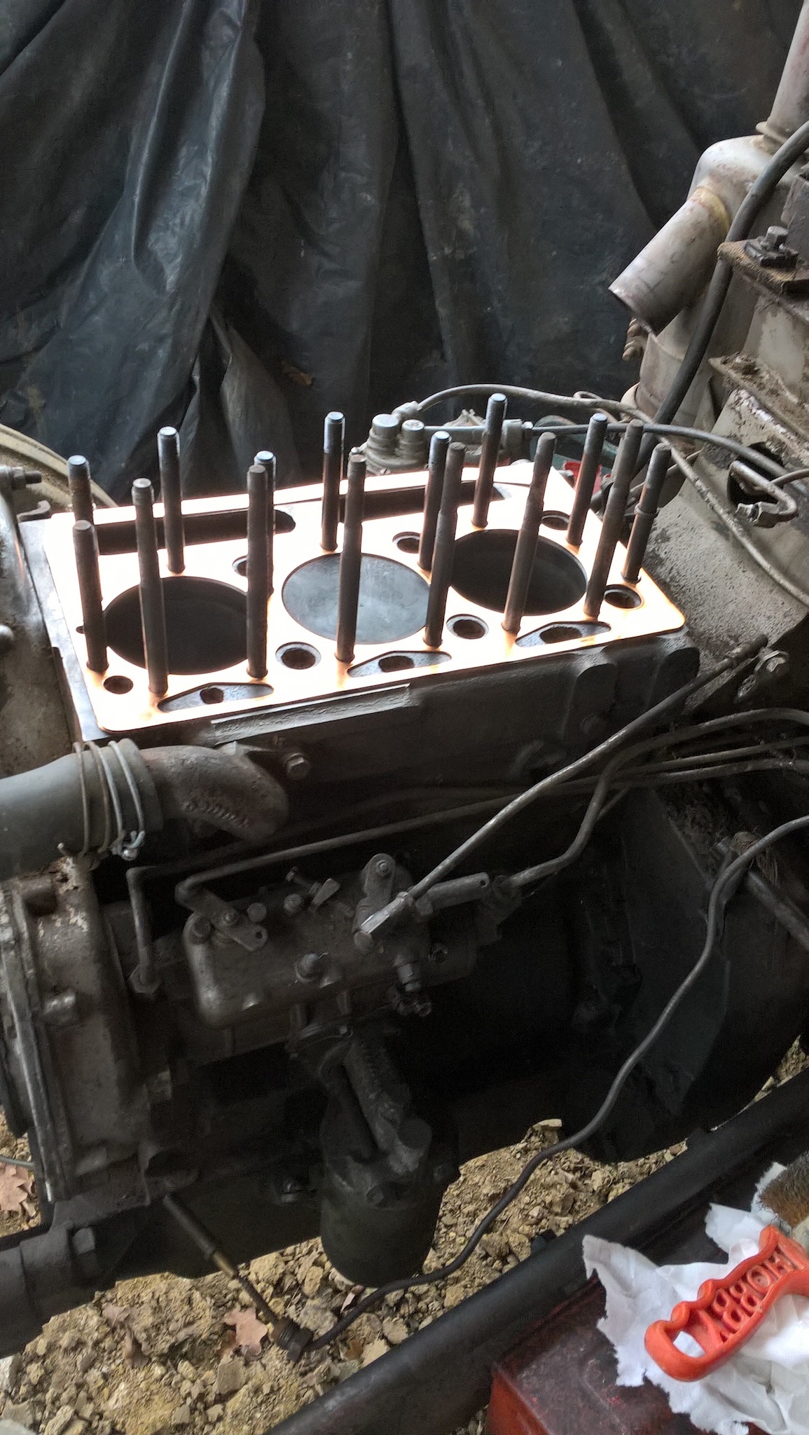

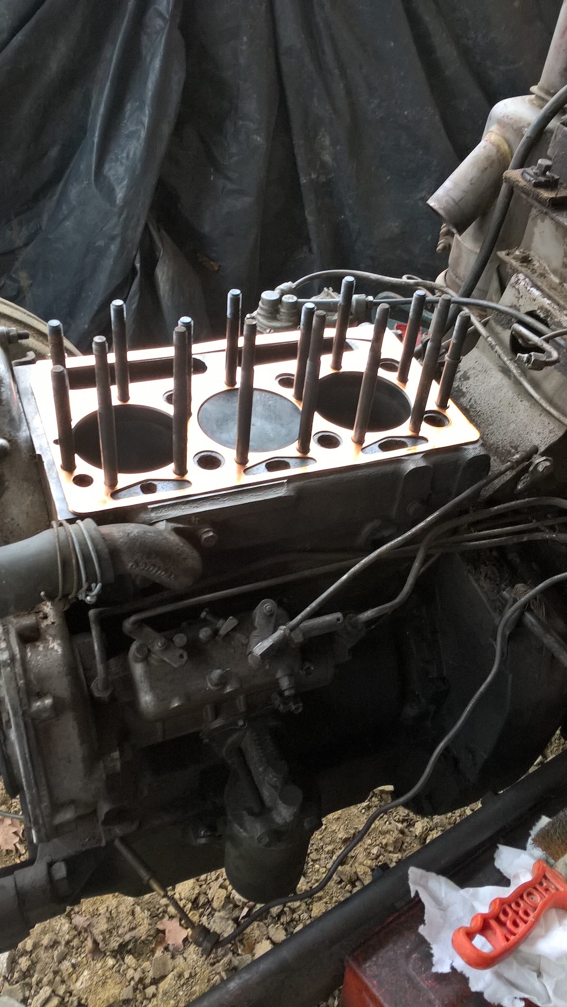

bonjour à tous,
après avoir séché mes larmes pour le 35 haha je me suis remis sur le 42

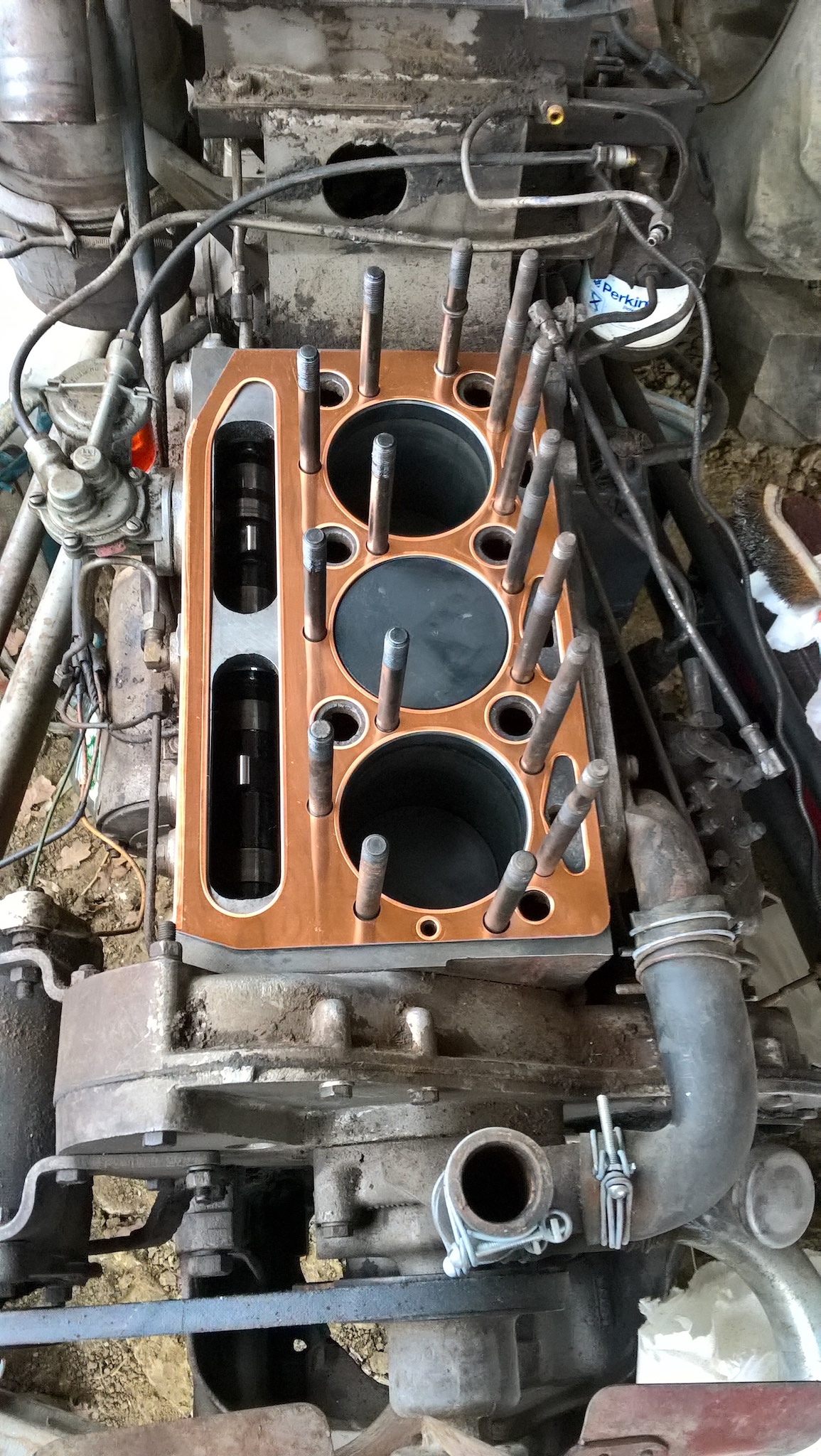

j'avais démonté la culasse en fin d'été dernier et est resté comme tel depuis
j'ai donc tout nettoyé, culasse et plan de joint du bloc, changé tous les joints de la culasse et il faut remonter... yesss
mais je n'ai pas les couples de serrage... quelqu'un connaitrai les couples pour un 3A152?
démontage
et un joint tout neuf !
j'ai plus qu'à serrer la culasse et tout remonter pour le remettre en route
à suivre...
