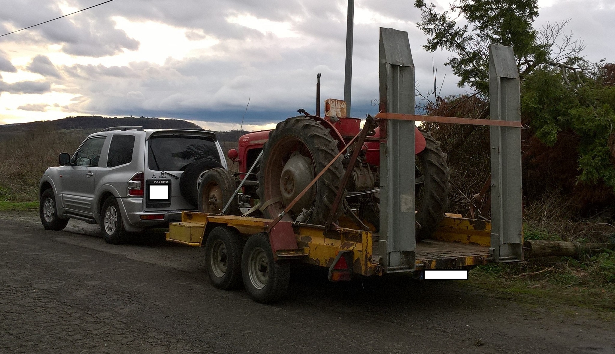

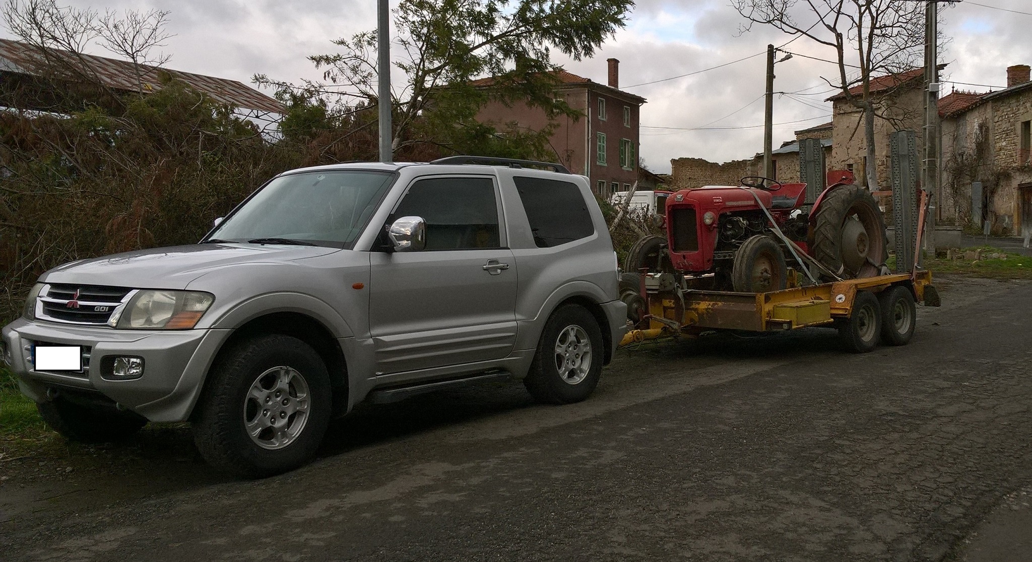

c'est un 835 bien évidement fabriqué en France, le compteur indique 2600h environ, ce qui m'a paru peu au début, mais petit à petit je commence à y croire... les pédales n'ont aucune trace d'usure, la direction n'a aucun jeu et le relevage ne descend pas à vide, et il n'y a aucune trace de démontage de ces parties
petit bémol... le moteur est entièrement démonté, l'ancien propriétaire l'avait démonté pour mettre des cales sous les chemises pour favoriser le démarrage, les chemises sont celles d'origine et j'en ai profité pour voir s'il y a un filet d'usure dedans... rien ! yeaaa donc j'en déduis donc qu'il aurai bien 2600h, dites moi ce que vous en pensez mercib
bon je pense que vous avez trouvé le petit truc que les autres n'ont pas 8) est-ce d'origine ? et pourquoi c'était utilisé ?

Joli tracteur que tu nous présentes. La carrosserie est en bon état pour un tracteur de 60 ans (aucun impact sur les ailes et le capot, même le support de plaque est en très bon état)
Par contre, il a des roues de plus grand diamètre que celles d'origine. Je ne sais pas si c'est une option MF d'époque, mais ça devait servir pour de la culture en rangs ou nécessitant un grand dégagement sous le tracteur. Ton tracteur ne serait pas équipé d'un réducteur par hasard ?

oui niveau carrosserie il n'a aucuns impacts et c'est vraiment aucun, je n'ai jamais vu ça pour un tracteur de cet âge, et c'est ce qui me fais dire qu'il n'a que 2600h, sinon 12600h il serai bien plus en mauvais état
oui voilà c'est sa particularité, ça devait être une option mais très rare car je n'en n'ai jamais vu sur des 35, oui probablement, il vient des campagnes proches de Clermont Fd et il y a beaucoup de maïs là bas
il y a juste le réducteur d'origine
