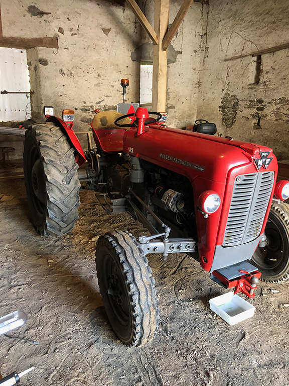

Message par xav44 » 20 Mars 2019, 14:36
Après 6 mois de recherche, j'ai enfin trouvé mon bonheur :
mf37
Donc un joli 37 en plutôt bon état !
maintenant j'ai attaqué une grosse révision, qui a commencé par un remplacement du radiateur .... c'était pas prevu mais le tracteur à bougé pendant le transport, l'avant a tapé et paf radiateur percé... donc suite à ça, vidange du circuit de refroidissement et remplacement calorstat. Ensuite vidange moteur, vidange transmission et là gros pb (qui fera l'objet d'un autre post)... et enfin changement de la bague d'étanchéité de la prise de force et réparation (via un kit) de la pompe d'amorçage, voila donc normalement plus de fuites ! Enfin si, il me restera à changer le joint de cache culbuteur qui fuit pas mal. Voila, le printemps est là, je vais bientôt pouvoir atteler mon beau gyro tout neuf et faire tourner le tracteur.

Re: nouveau MF 37
Message par Fabrice ff30 » 20 Mars 2019, 15:19
Bonjour et bienvenu à toi et ton 37
Re: nouveau MF 37
Message par patou18 » 20 Mars 2019, 19:34
Un beau tracteur, ça change des TE20 un peu fade avec leur peinture type " bateau de guerre " Bien équipé éclairage et signalisation, prêt pour la route ! et le travail !
Bonne soirée
Re: nouveau MF 37
Message par webmaster » 21 Mars 2019, 08:21
Joli tracteur et belle machine la reputation du 37 n est plus a faire
Re: nouveau MF 37
Message par xav44 » 21 Mars 2019, 22:33
Merci à vous !
xav44
Message(s) : 5
Inscription : 19 Mars 2019, 21:09
Re: nouveau MF 37
Message par Massey 37 » 26 Mars 2019, 08:09
Pour en avoir possédé et retapé un je confirme que c'est un excellent tracteur que j'ai regretté d'avoir vendu car très maniable, très sobre, simple d'entretien et de fonctionnement. Je m'en suis séparé car il manquait de puissance pour entraîner mon broyeur à refus et et ma faucheuse à tambour (1m50 et 1m65) pour lesquels je devais utiliser des rapports de vitesse très petits ce qui rendait ces opérations très longues et pénibles.
Il est très propre et je te souhaite de prendre beaucoup de plaisir et de faire du bon travail avec.
