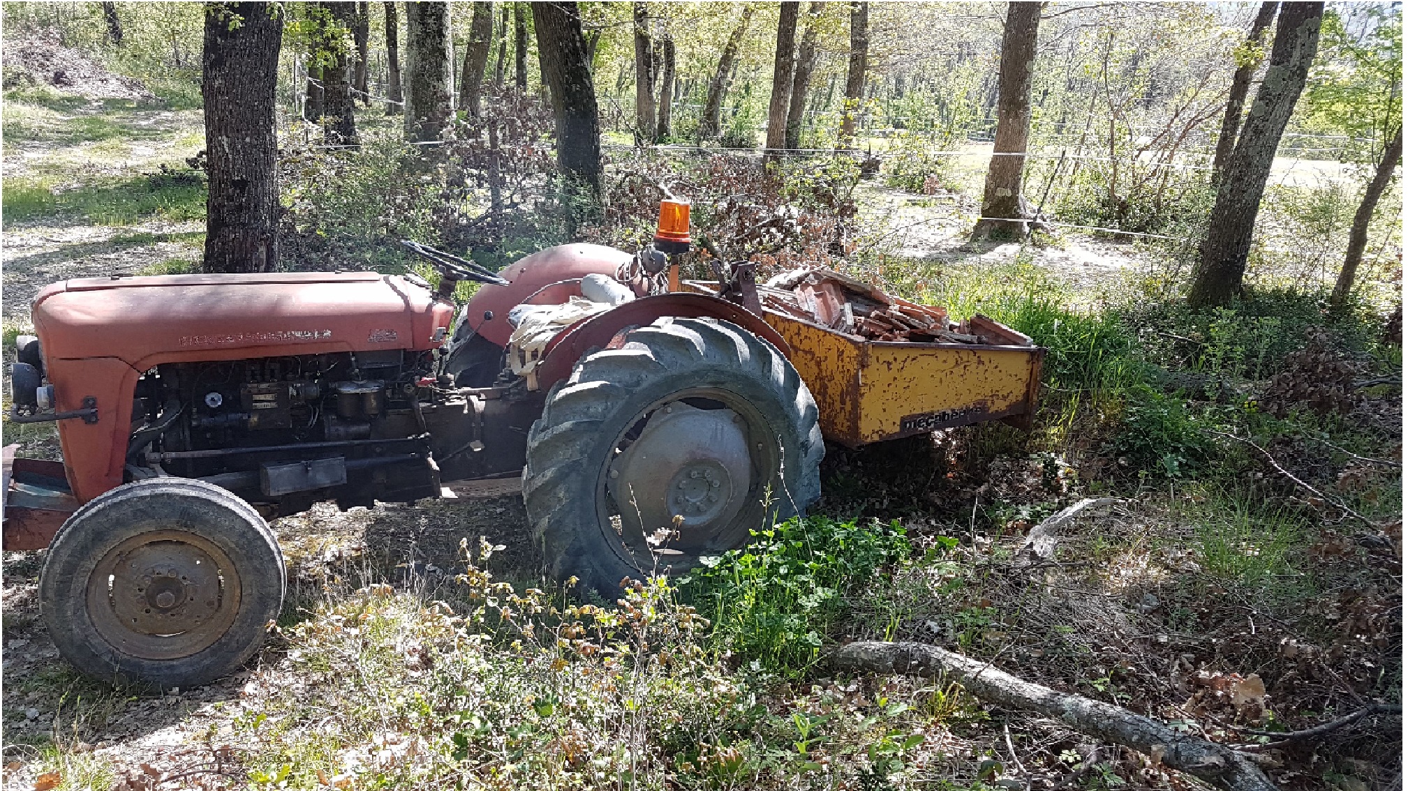

Message par stephhubert » 12 Mai 2020, 21:40
Merci de votre accueil !
Le premier était en trop mauvais état, il n'a fait qu'un court passage à la maison...
Le second, acheté avec un collègue, je l'ai utilisé pendant plus de sept ans, c'est avec lui que je me suis formé !
Quand j'ai déménagé, j'ai rétrocédé ma part au collègue, je me suis donc mis en recherche d'un tracteur que j'affectionne bien : le 835 !
Je me suis fortement documenté sur le génial site de Richard Leroy.
Comme ses congénères, ce MF 835 DS, équipé du moteur 23C, présente des difficultés de démarrage.
L'explication : le bloc moteur se déforme, et la tolérance entre les chemises et les soupapes n'est plus acceptable. Il faut donc rectifier le haut du bloc moteur (eh oui, ce n'est pas la culasse qui est en cause !
Solution alternative, percer et tarauder la culasse, sous les injecteurs, pour installer des bougies de préchauffage. C'est acceptable, pour un usage ponctuel.
Ce moteur a aussi d'autres difficultés, notamment une mauvaise lubrification, d'où une baisse de pression à chaud, et une forte fumée blanche par le reniflard... Il faut alors songer sérieusement à remplacer les coussinets de bielle et de vilebrequin !
Mais bon, en toute subjectivité que j'assume, j'aime bien ce petit tracteur, il a une belle bouille, et il est bien pratique, pour une petite exploitation, conforme à mes besoins !
