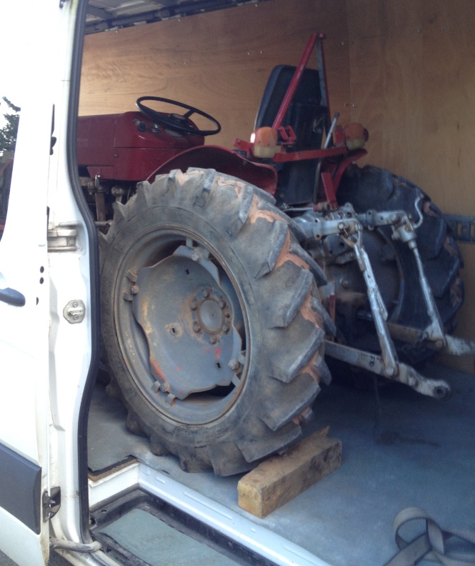

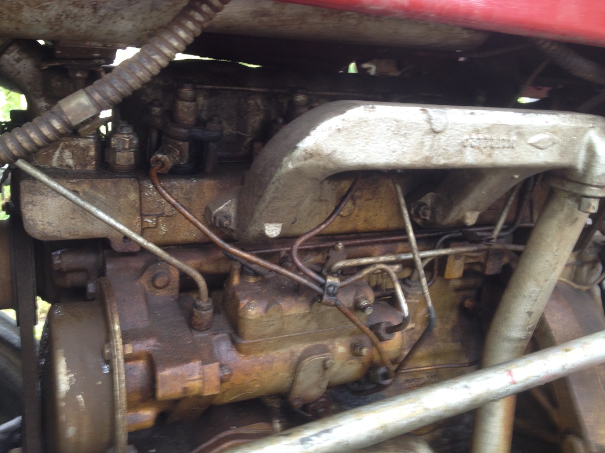

Je vous présente mon Massey Ferguson 130 Vigneron que j'ai acheté à Montpellier alors que j'étais en vacances dans le Tarn (7/2018)
Comme on peut le constater sur les photos, il n'était pas au meilleur de sa forme, les photos datent du jour de l'achat.

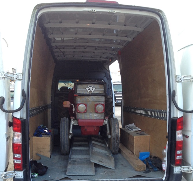

Cet achat a eu lieu suite à une conversation avec des amis dans un restaurant à Laboutarié (81).
Je volais ce modèle en particulier et en version vigneron. Il y en avait un autre plus près mais la venderesse ne voulais pas donner son adresse au téléphone, difficile dès lors d'aller le voir mdrr
Par contre, à Montpeller, le monsieur voulait bien donner son adresse :D et nous sommes allé le chercher.
Fait aidant sensiblement à ce genre d'achat lors de vacances : cet énorme "bus" bien pratique qui roule comme un train dont disposent mes amis.

Lors de l'achat, il ne démarrait pas car le démarreur était HS. ils l'ont tracté avec un 4x4 dans la zone industrielle pour le mettre en route, il a toussé un peu puis plus rien.
Réservoir bouché, classique... Finalement, après l'avoir "réparé" il s'est remis en route.

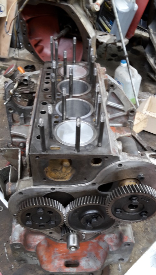

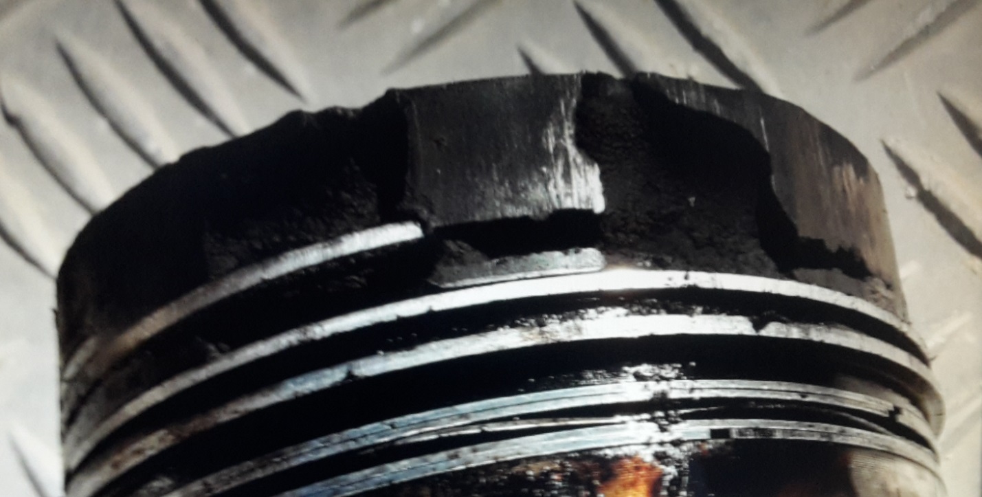

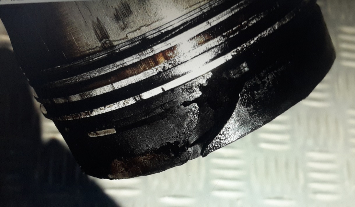

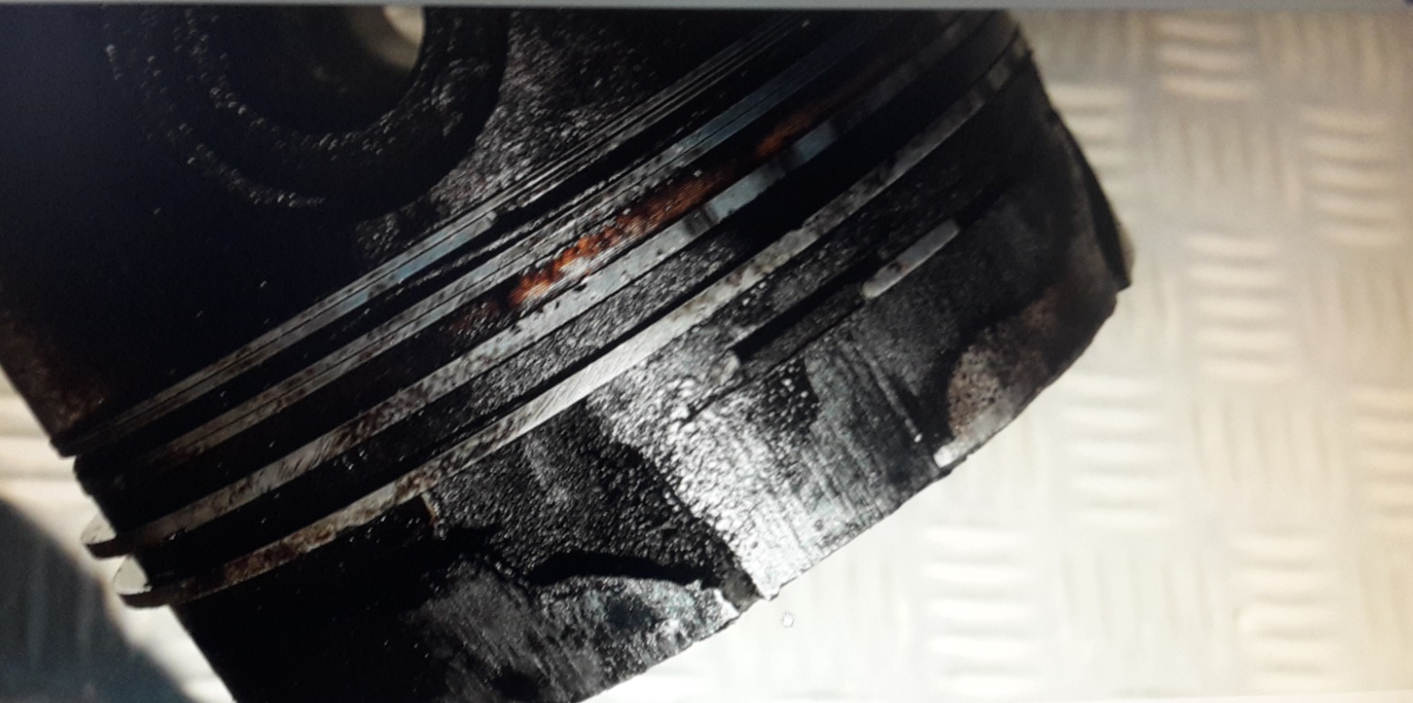

Le tracteur a servi à tondre un terrain pendant une saison et bien que le moteur avait une excellente pression d'huile, il se désamorçait et était difficile à démarrer à froid. De plus les vapeurs de carter rivalisaient avec les gaz d'échappement... J'ai décidé de reconditionner entièrement le moteur, une opération nécessaire puisque 3 pistons sur 4 avaient des dommages importants. Ames sensibles s'abstenir...
C'est étonnant qu'il tournait encore, et grand temps d'intervenir. Il est probable qu'il ait trinqué des jerricans de start pilot :(
Les pièces moteur sont faciles à trouver mais l'opération prend un peu de temps.
J'ai un peu hésité mais tant que tout est démonté et nettoyé, je n'ai pas résisté longtemps à l'idée de lui refaire une petite beauté, évidemment, ça prend encore plus de temps...
Enfin, il démarre impeccable, il ne se désamorce plus mais il est à moitié beau puisque la partie arrière est restée inchangée. Les ailes et le capot sont au sablage (vilainement peints au pinceau avec une base probablement glycéro) mais avant de s'occuper de la suite, il faut faire en sorte qu'il freine cet engin...

Je pensais la meme chose, une usure comme je n avais jamais vu jusque la. Le start pilot fait des dégâts que je trouve differents, surtout aux segments. En plus il avait l air de demarrer sans ?
en tout cas merci pour cette presentation détaillée
Re: Massey Ferguson 130 Vigneron
Message par webmaster » 24 Nov 2020, 23:06
Ah mais j avais pas vu le premier segment est encastré complètement
Message par webmaster » 24 Nov 2020, 23:10
Ya quand meme du degat de start pilot mais aussi des traces de chauffe importantes et meme on dirait des amorces de serrage
Ah ces perkins
Tiens je me demande pourquoi les 130 ont un 4 cylindres et pas un 3 cylindres?

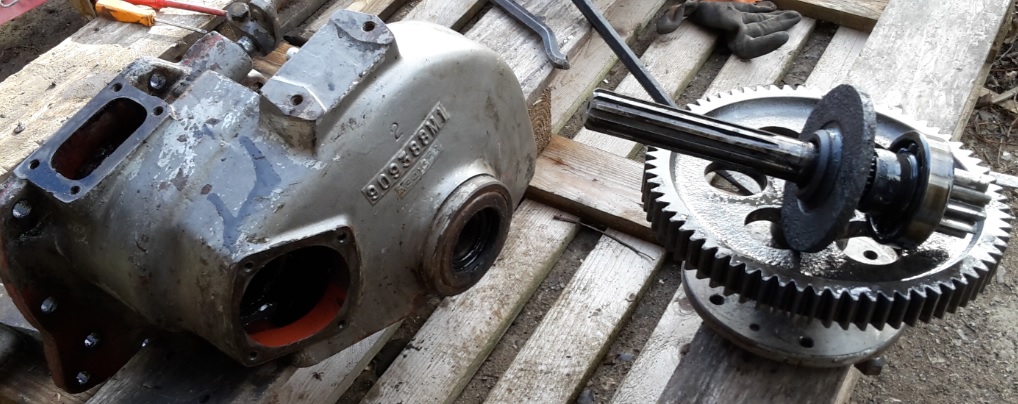

Voici une photo de la trompette "coté passager" :lol: démontée la semaine dernière.
Je ferai une photo de l'autre coté pour montrer le système de freinage.
Le trou rectangulaire à gauche est l'emplacement du bouchon de remplissage d'huile et juste en dessous se trouve le blocage de pont avec le levier en haut de la photo.
Il y a un joint spy juste avant le disque de frein et un autre juste avant le roulement.
A propos des pistons chemises : la plupart d'entre nous avons déjà vu des dégâts moteur je présume. Des pistons percés, serrés, bielles cassées, traversant le bloc moteur, vilebrequins cassés, coussinets chevauchées etc. Par contre, tout comme notre Webmaster, je n'avais encore jamais vu un carnage de ce genre, comparativement au couple piston/segments, les chemises étaient assez peu abimées.
Ca ne devait quand même pas être loin de la "minute de vérité"...
On peut se demander comment ce tracteur pouvait encore tondre des herbes de plus de 1m50 de haut...

C est le miracle perkins....fabrice m avait dit quand j en cherchais un, le probleme avec ces moteurs c est que jusqu a la derniere seconde ils tournent comme des horloges et demarrent au 1/4 de tour
Message par Fabrice ff30 » 26 Nov 2020, 08:03
Oui ces moteurs sont surprenants.
A y regarder de plus près je suppose que dans la vie de ce moteur il a eu des injecteurs goûteurs ou pisseurs qui ont fait ces dégâts

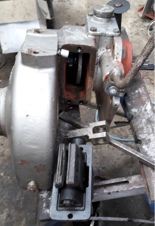

Voici un aperçu de la trompette après remplacement des joints et dégrippage du système de freinage. Je n'ai pas installé les plaquettes de frein neuves car les disques présentaient de la corrosion. N'ayant pu localiser des disques neufs, ceux d'origine seront rodés avec ce qu'il reste des anciennes plaquettes. Je verrai à l'usage mais mettre des plaquettes neuves sur des disques sévèrement piqués n'est pas vraiment une bonne pratique. Peut être quelqu'un sait où trouver ces disques ?
Le levier sur le photo sert au blocage du différentiel.
