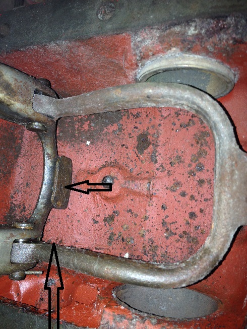

voici l intérieur du couvercle (quasi tout démonté)
j'espere que ça t aidera, la came du secteur de relevage doit appuyer sur la partie métallique avec le méplat.
la flèche du bas indique le perçage sur le couvercle, tu devrais apercevoir cette pièce dedans en regardant dans le tien.
Re: Peinture TEA 20
Message par Massey 37 » 09 Juil 2018, 19:01
Merci Fabrice, je regarderais cela demain matin.
Il me semble que la came doit appuyer au bon endroit car quand je manipule la manette de relevage je vois une réaction sur le ressort extérieur de contrôle d'effort.
Affaire à suivre.

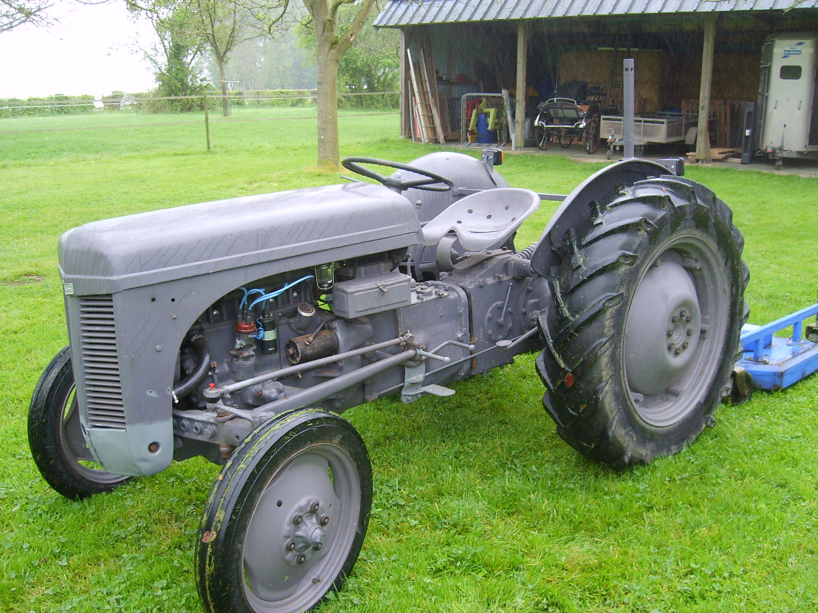

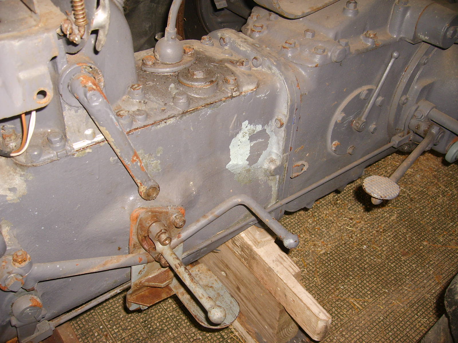

Enfin un petit topo sur la rénovation de mon TEA terminée maintenant depuis un petit moment.
Pour mémoire, il a été acheté fin 2016 pour remplacer un gros tracteur tondeuse frappé par la limite d'âge en terme de fonctionnement de toute la partie "cycle" qui est de la daube et coûte cher en pièces détachées quand elles existent encore.
Voici la bête dans son jus lors de son achat.
Il a déjà subi quelques travaux pour pouvoir fonctionner car si il a démarré pour l'essai à l'achat il ne voulait rien savoir arrivé chez moi.

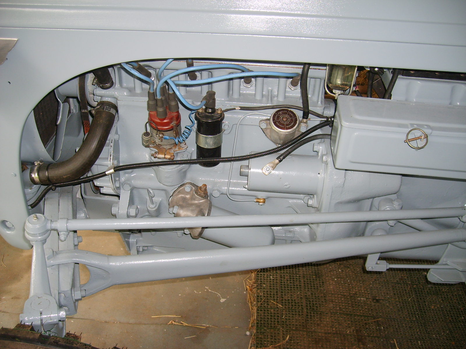

Pour le remettre en route j'ai procédé à :
- la réfection du circuit carburant avec mise en place d'un bol décanteur, tuyau en cuivre jusqu'au carburateur en remplacement d'une durite caoutchouc, filtre et robinet d’arrêt type tondeuse.
- au remplacement du faisceau principal, changement de la dynamo et du régulateur, mise en place d'un coupe circuit.
- au remplacement des durites de refroidissement.
- au remplacement des durites d'admission d'air au filtre à air et au carbu.
- au remplacement de la batterie et des bougies.

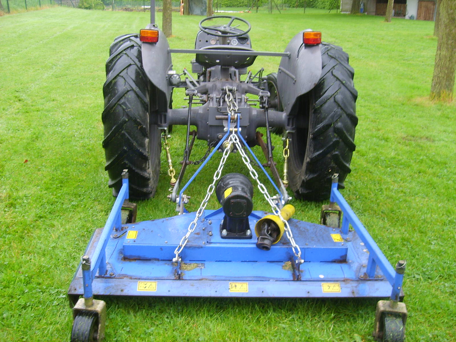

Il a fonctionné toute l'année 2017 avec une tondeuse traînée de 1m50 achetée elle aussi d’occasion.
Ce tracteur avait été repeint pour la vente d'un gris trop foncé pour un Ferguson et surtout sans préparation ce qui fait que la peinture ce décollait par plaque ou n'adhérait pas sur les les pièces en aluminium. Je prévoyais donc de le repeindre complètement à la teinte Ferguson.
J'avais l'intention de le mettre en pièces, de mettre à blanc un maximum de pièces pour repartir sur une base saine. Cette opération de "relookage" a du être programmée plus tôt que prévu à cause d'une fuite d'huile au joint avant sortie moteur ainsi qu'à la sortie du régulateur.

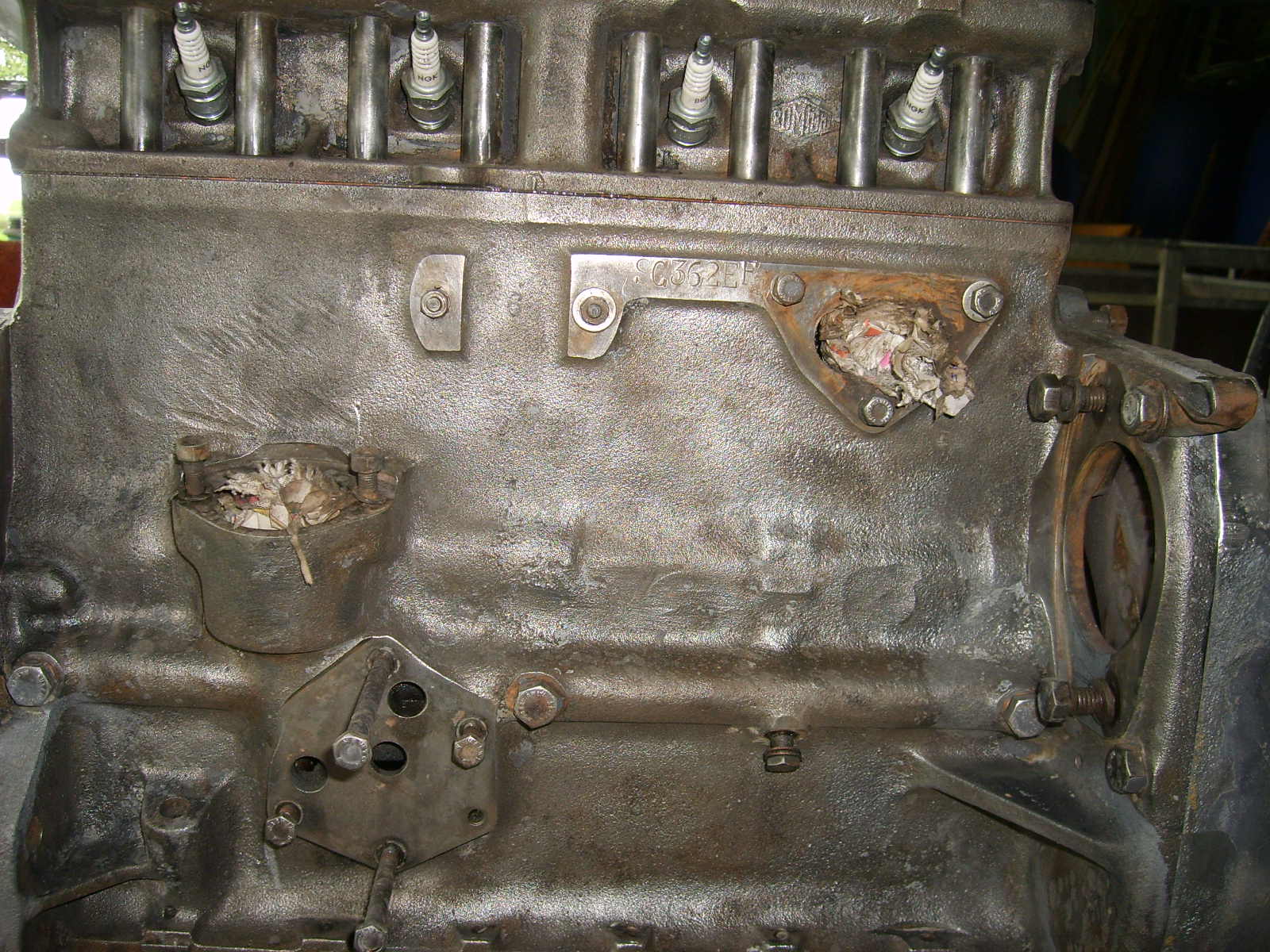

Donc démontage du train avant pour accéder au carter de distribution et constat qu'il était plus qu'urgent de changer les pignons de distribution et la chaîne ( voir le post sur ce sujet). Le train avant étant démonté, j'ai changé bague et axe, vérifié les fusées et les roulements des roues avant sans jeu, remplacé les bouchons de moyeux par des bouchons avec graisseurs.
Le train avant étant démonté il ne restait plus que 2 rotules à démonter pour remplacer les joints des biellettes du boitier de direction qui avait drôle d'allure ( bande de caoutchouc enroulée autour de la sortie et cache collé au silicone noir).
Le freinage étant léger, jai remplacé les garnitures et une tige de commande de frein dans un triste état (prélevée sur une épave pour pièces).
Pour éviter les jeux excessifs avec les matériels attelés sur le relevage, j'ai remplacé les rotules des bras de relevage, mis en place des tendeurs latéraux de bras, fabriquer un système de stabilisation de relevage (avec les conseils du forum).
Pour le confort d'accès j'ai fabriquer en utilisant un support de faucheuse un petit marchepied mis en place coté gauche.

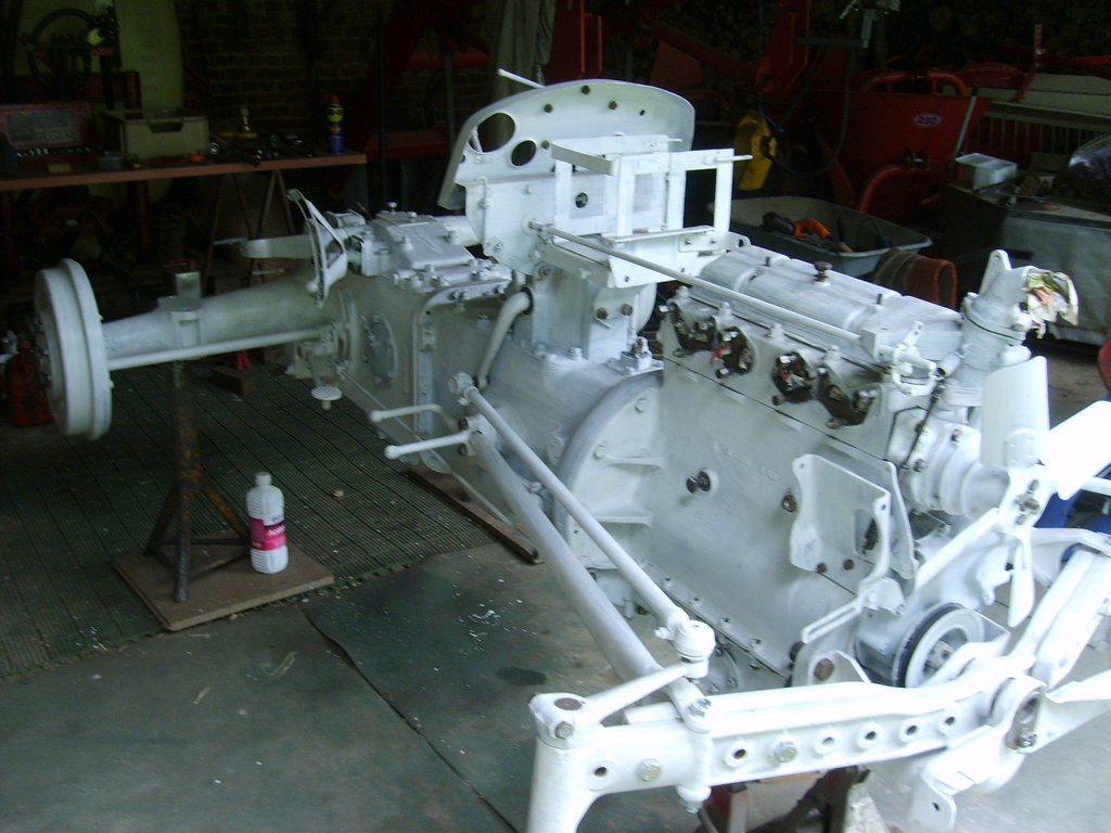

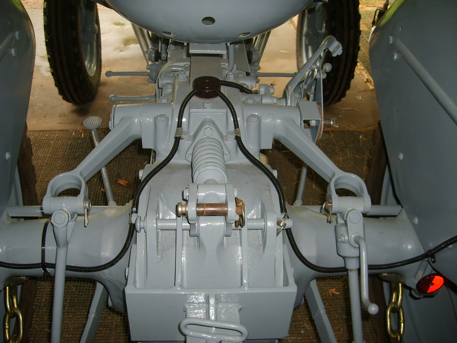

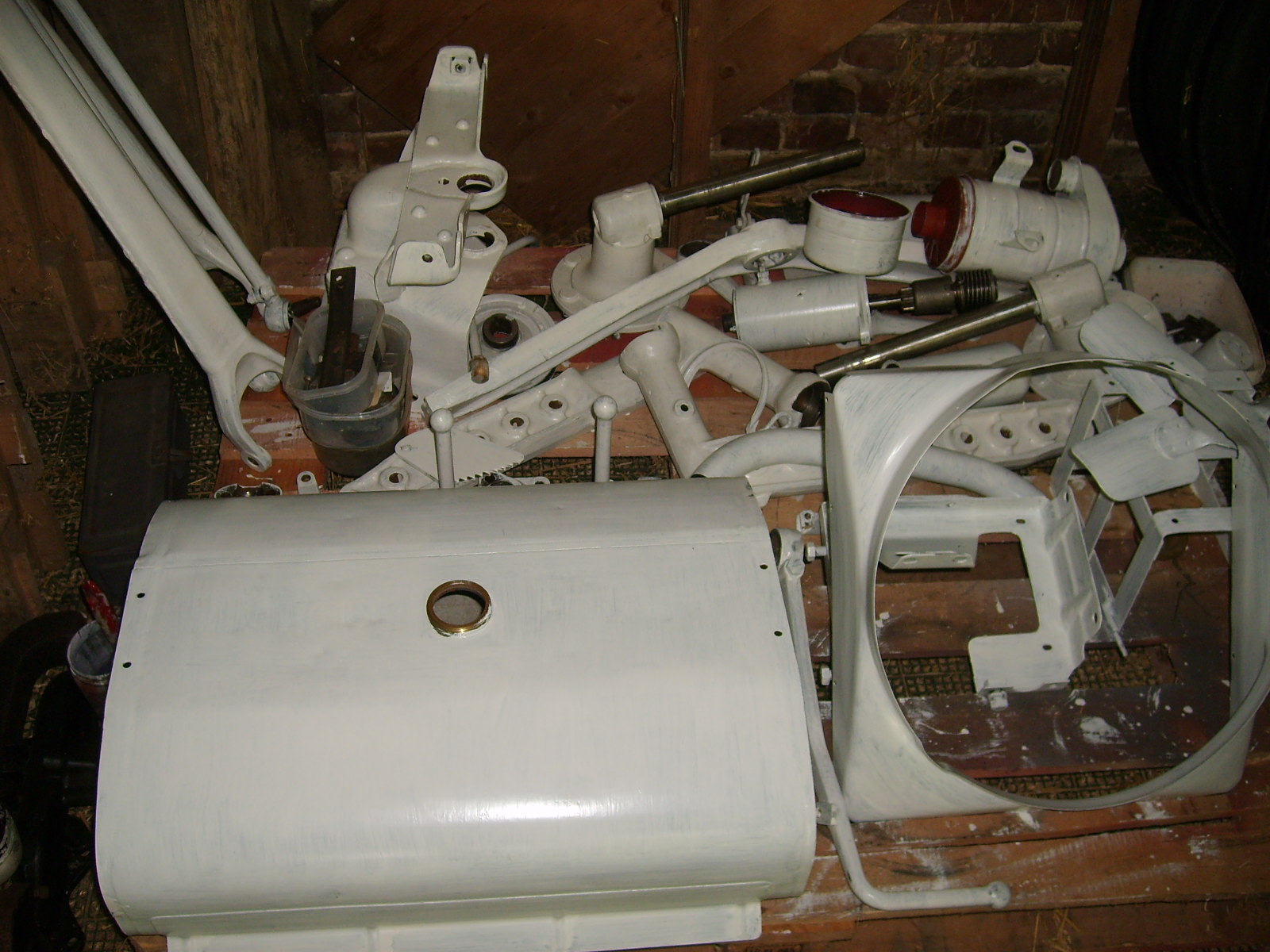

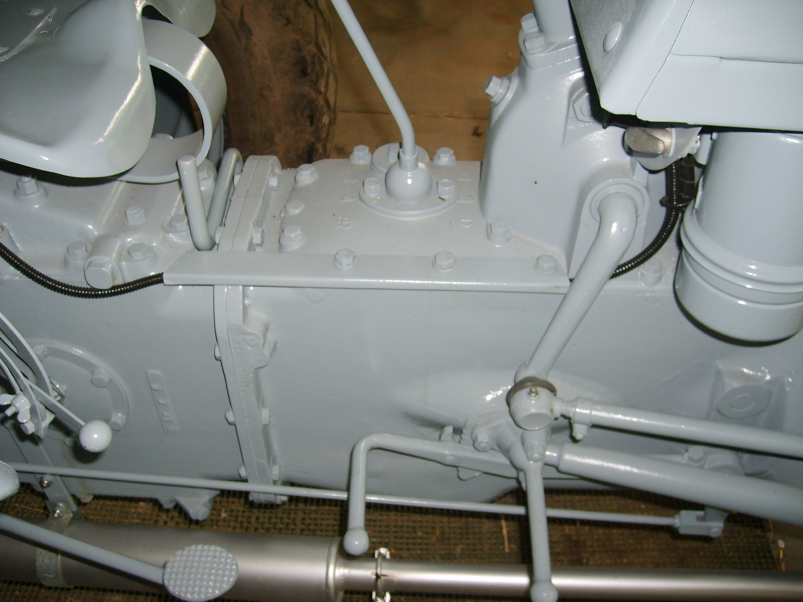

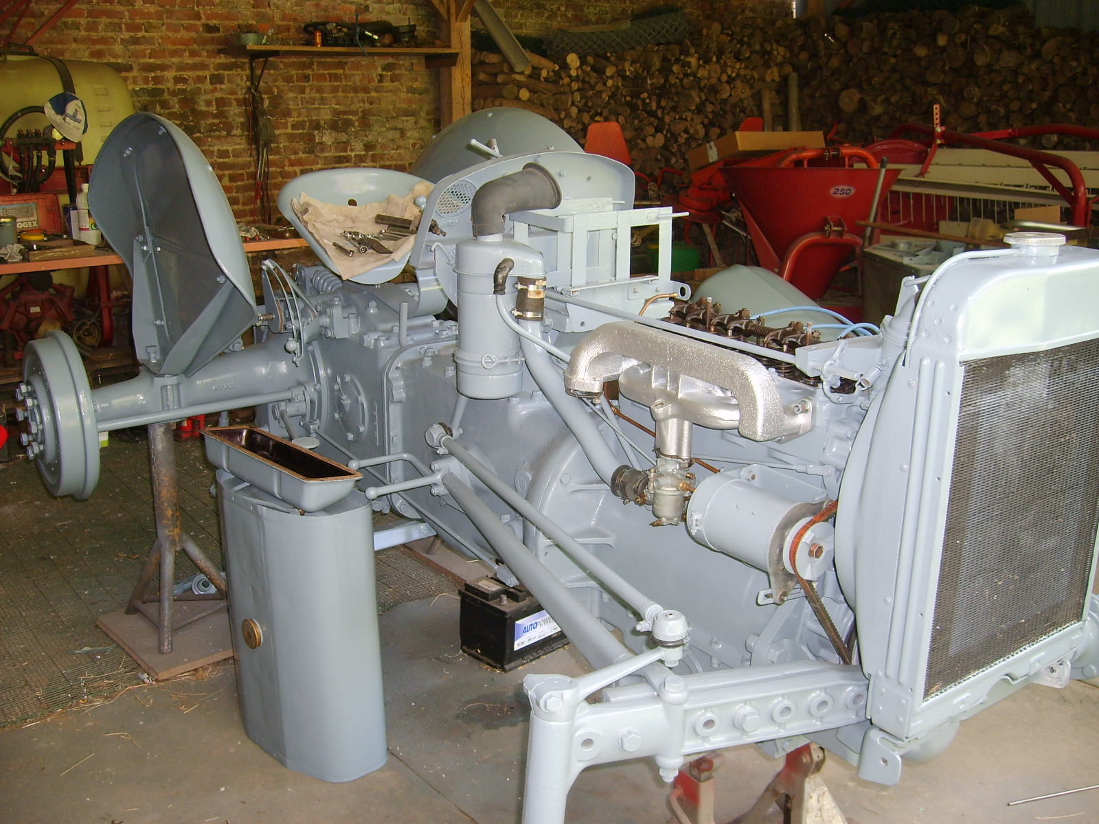

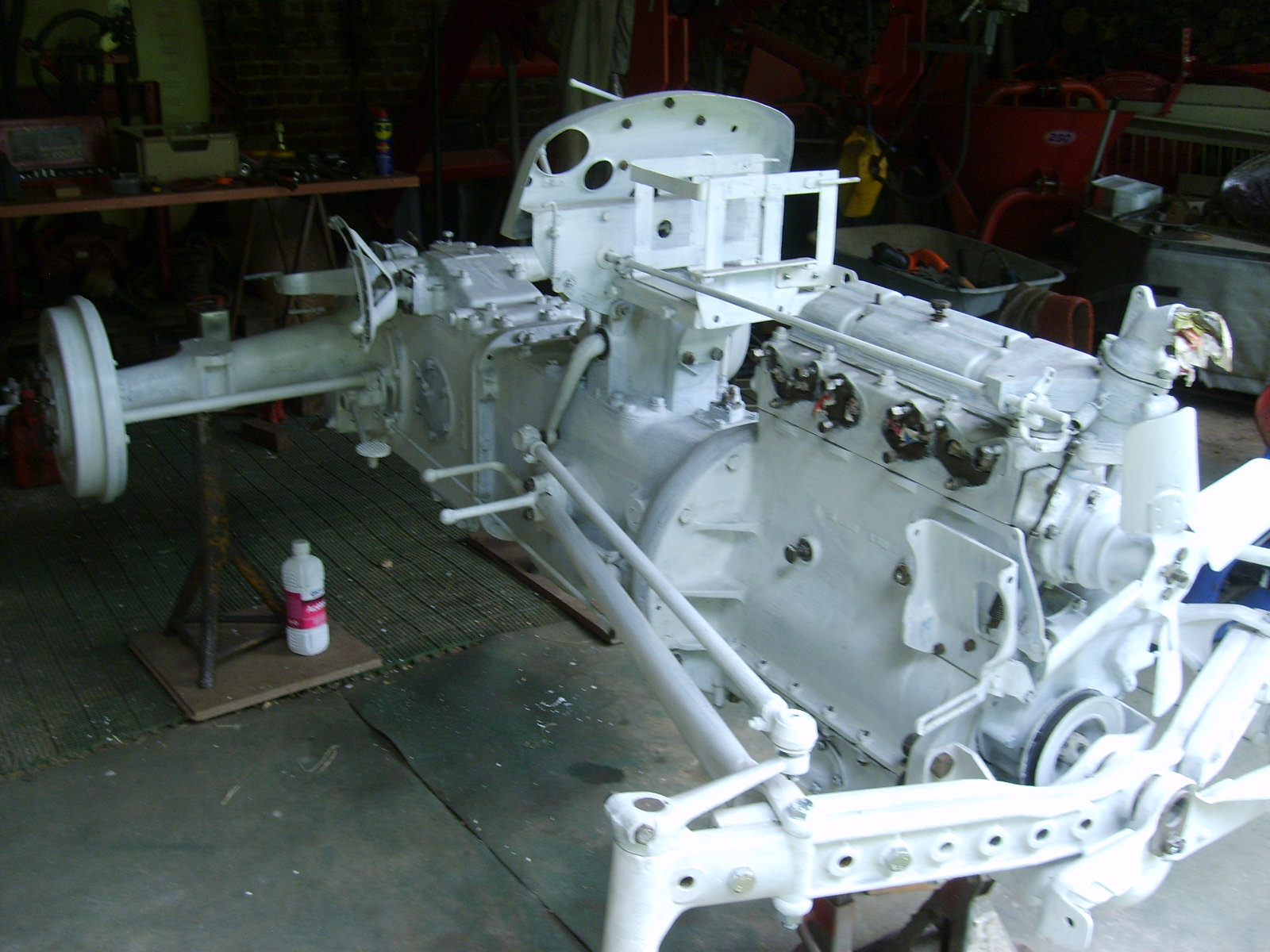

Passons à la peinture.

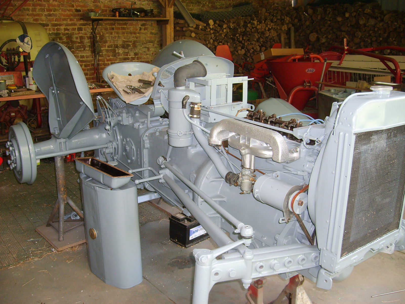

Comme dit précédemment le tracteur à été largement démonté pour pouvoir préparer les pièces correctement car vous verrez sur les photos que cela n'était pas un luxe. Comme cette tâche de décapage est plutôt rébarbative, et que je suis d'un naturel peu patient je m'y mettais de temps en temps et pour éviter que les pièces préparées ne s'oxyde de nouveau j'ai décidé de les peindre en antirouille glycero au pinceau immédiatement après décapage, débrouillage, dégraissage à l'acétone. Cela pour éviter de préparer de petites quantités de peinture et de ne pas nettoyer le pistolet à tout bout de champ. Ce n'est peut-être pas une bonne idée car malgré l'égrenage de cette couche, l'application d'un primaire au pistolet et les 2 couches du gris Ferguson on devine en fantôme les traces de pinceau sur les grandes surfaces (ailes capot...)
Pour décaper j'ai utilisé: la meuleuse avec toutes sortes de disques à ébarber, à poncer, à décaper; la perceuse avec toute sorte de brosses rondes, fils torsadés et surtout l'huile de coude avec grattoir et tournevis pour les endroits difficiles d’accès.
Cette phase est la plus pénible car le démontage est souvent difficile compte tenu de la rouille bien installée des écrous en cote impériale déjà parfois bien malmenés.
Les pièces préparées et ayant reçues une couche d'antirouille ont été ré-assemblées avant peinture générale.
Les photos ne sont pas dans l'ordre inverse des opérations mais je crois que l'on peut comprendre car c'est un peu difficile de les inserrer au bon endroit...
A bientôt pour la suite.

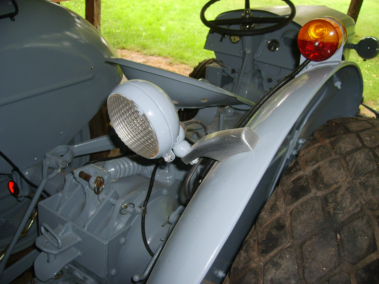

Pour répondre à Patou, il est impératif avec un engin attelé d'avoir des stabilisateurs sur les bras car sinon le matériel se déplace et c'est dangereux sur la route et au travail car quand l'outil rencontre un obstacle il se déplace. Ce peut-être bien si c'est pour éviter un tronc d'arbre avec la tondeuse mais embêtant si c'est une pierre qui détourne la charrue au labour... D'ailleurs tous les tracteurs modernes sont équipés de tendeurs latéraux plus modernes que ceux là. Le Tea est seulement équipé à l'origine de chaines de débattement destinées à éviter que le matériel attelé aille heurter les pneus. Pour le coût -de 100€ si jai bonne mémoire (T. Bits pour les supports et Agriventes une filiale pour les tendeurs plus soudures maison).
Concernant mon atelier vous pouvez voir qu'il s'agit d'un hangar ouvert en façade (à l'est) donc j'étais au grand air, idéal pour ne pas trop "manger" de poussière lors du décapage mais j'ai manqué de lumière pour peindre même si j'ai peint en été et les jours avec une humidité acceptable.

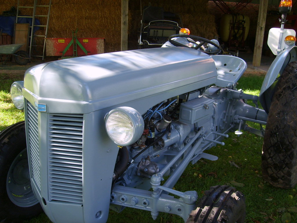

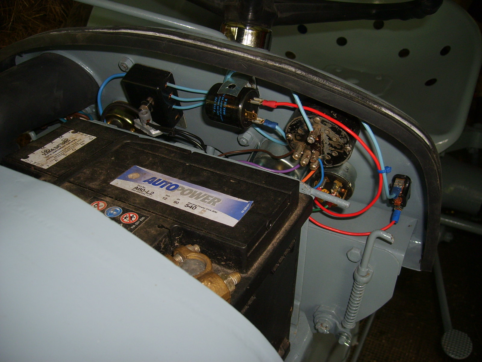

Revenons à la peinture. J'ai oublié de vous dire que les pièces en alu : pont, colonne de direction et boitier, flasques latérales sur pont... ont été apprêtes avec un apprêt pour métaux non ferreux en espérant que la peinture tiendra correctement. Certaines pièces: tête de filtre, bouchon de remplissage d'huile, flasque du démarreur, flasque de la dynamo, allumeur, poignées de verrouillage du capot sont restées en alu naturel car poli.

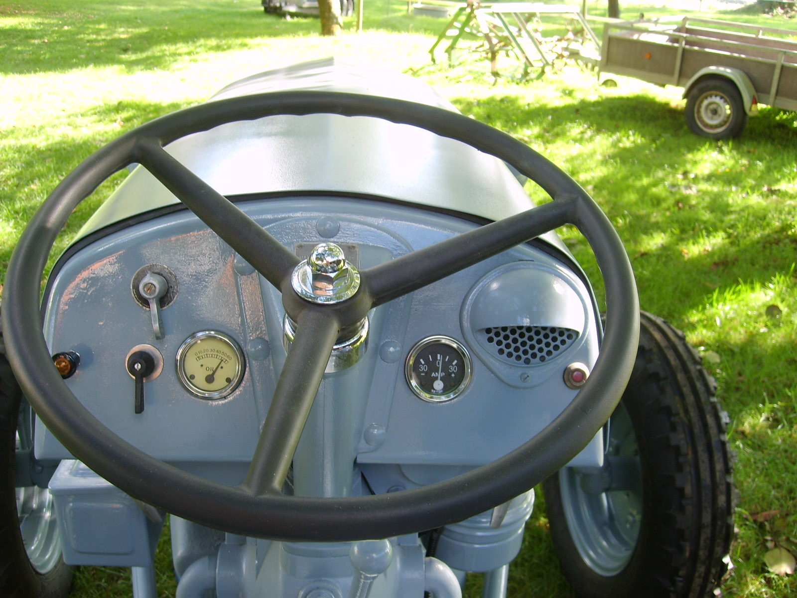

Après peinture j'ai ré équiper le tracteur avec un ampèremètre neuf, un mano de pression d'huile neuf, fabriqué des supports d'aile pour les feux de signalisation et d'indication de direction, fabriquer un support pour la "lumière rotative" (je ne vais peut-être pas être corrigé !) posé des phares câblé l'ensemble en utilisant de la gaine actuelle (trop cher le tuyau de douche) avec boites de dérivation et boite à fusibles.
Quelques photos pour illustrer le texte

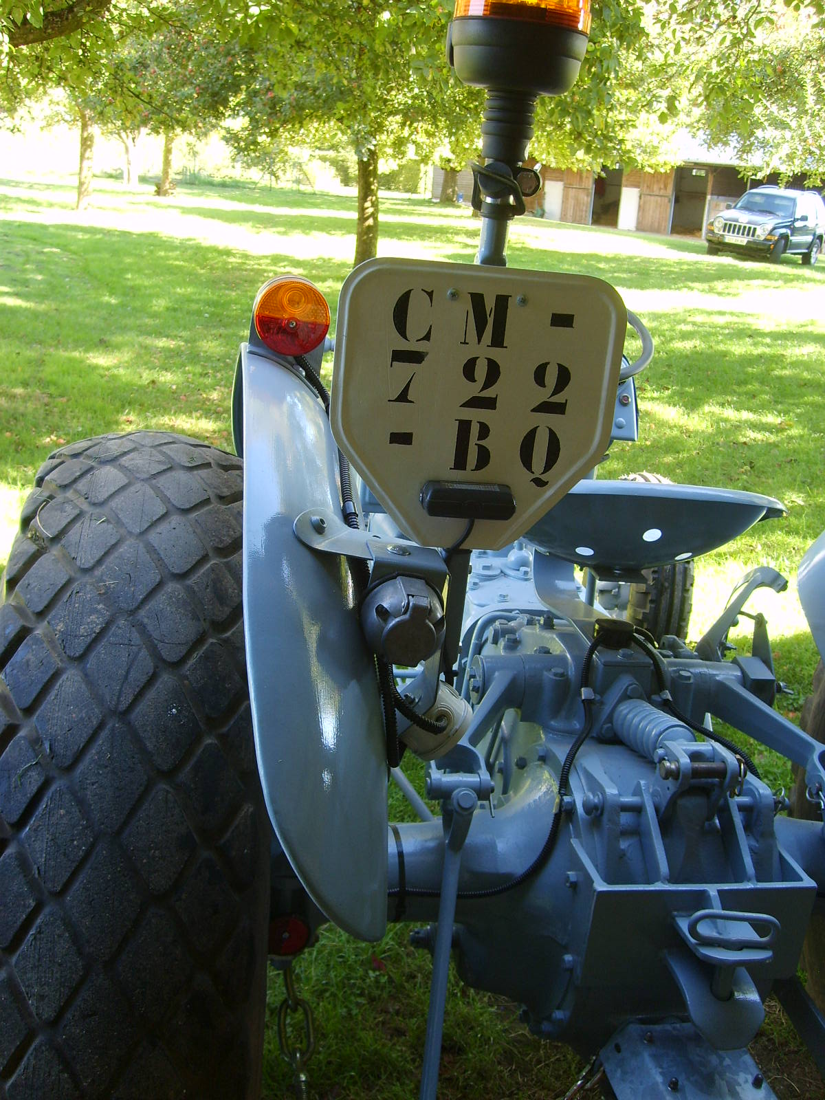

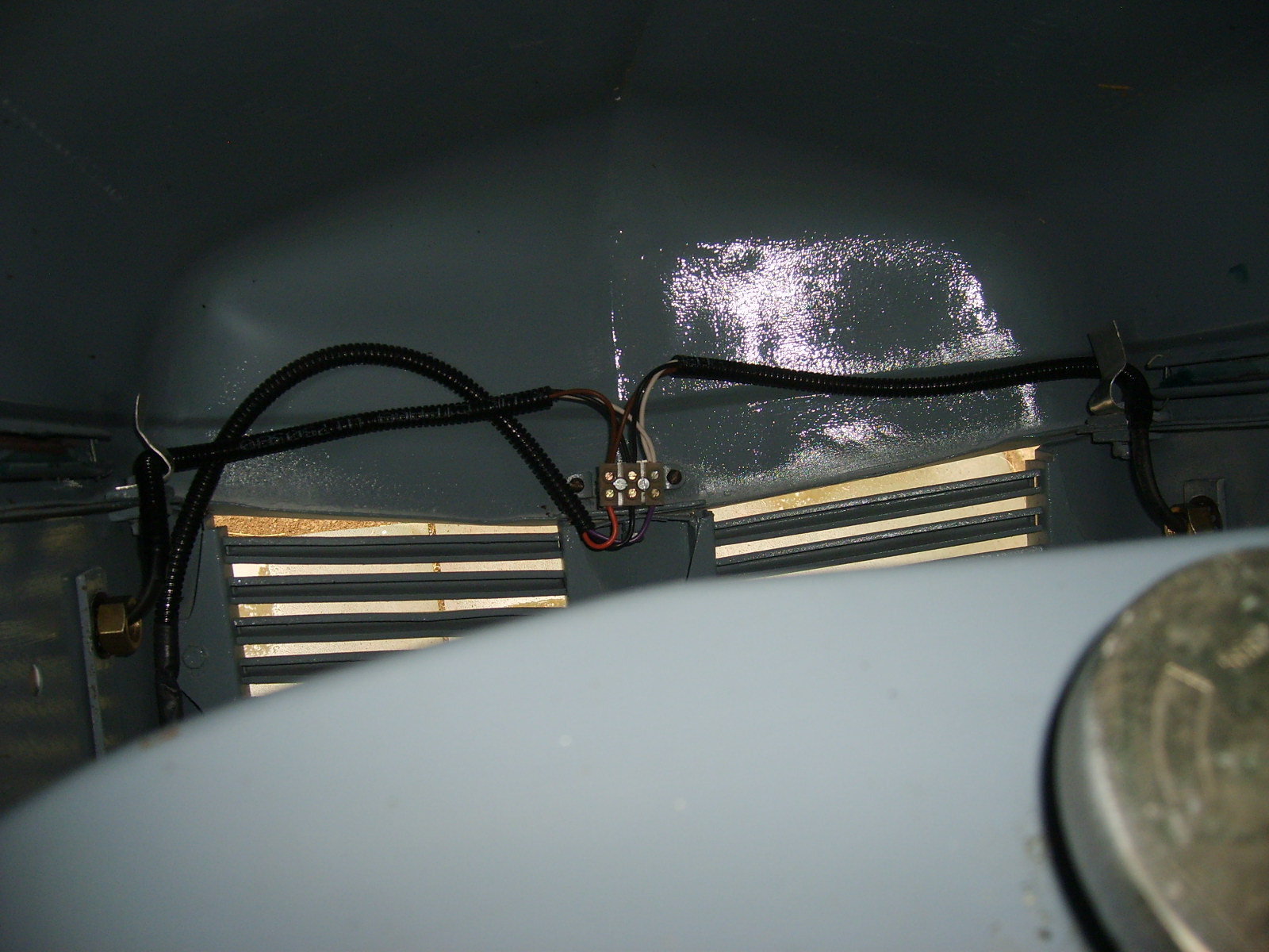

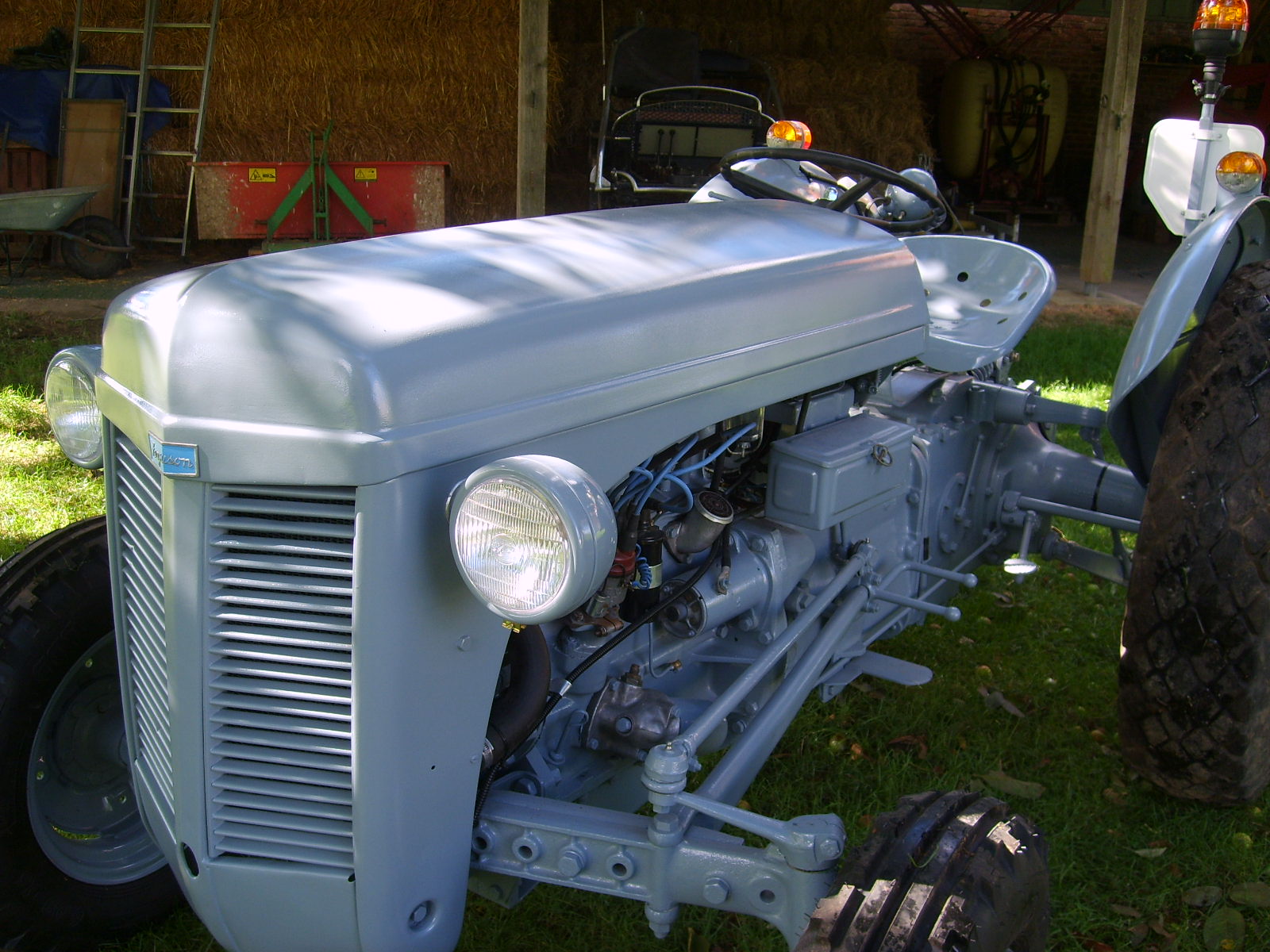

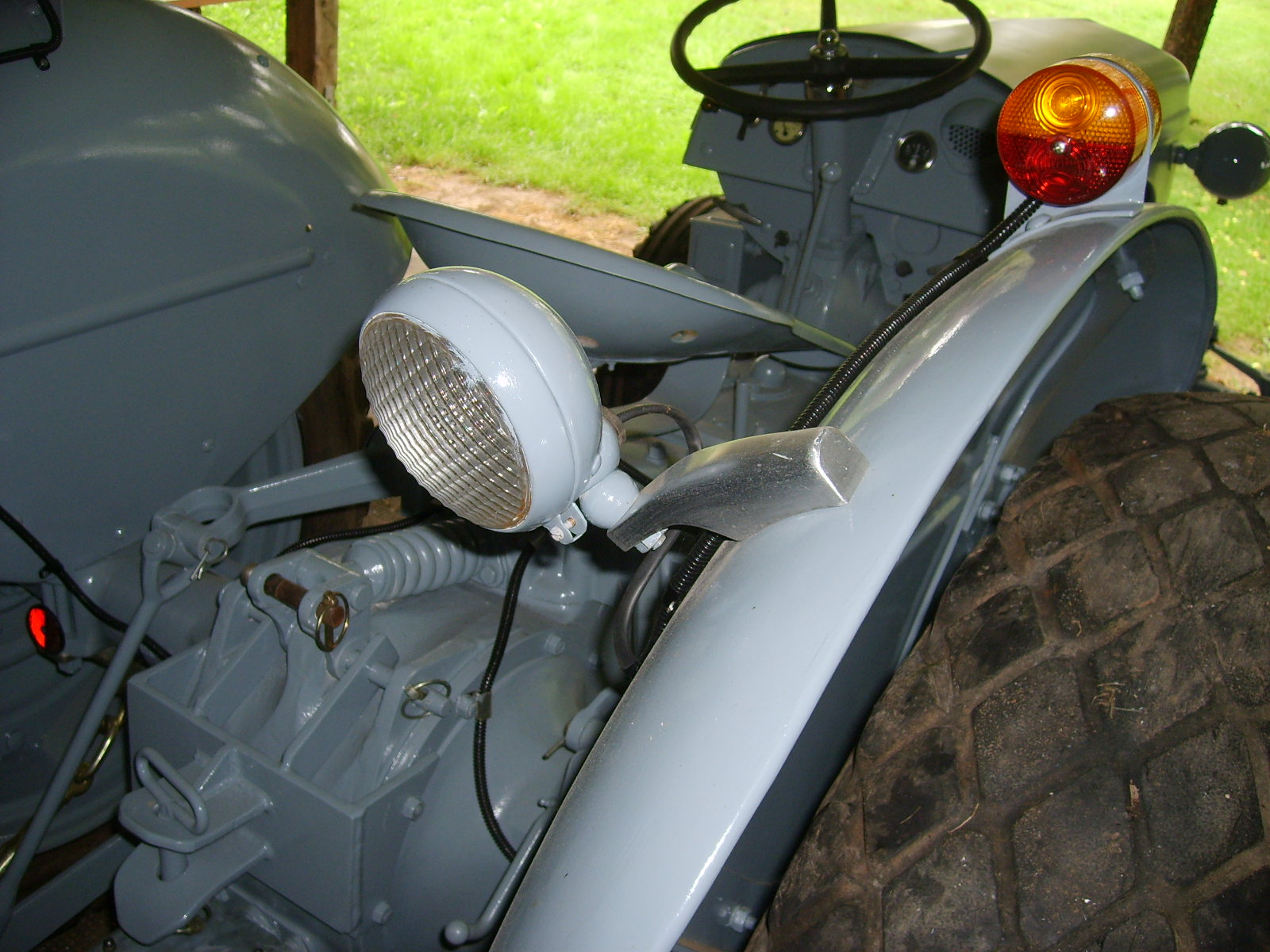

Vous avez noté que j'ai fabriqué un support de phare de travail presque identique à celui d'origine mais monté à l'envers pour ne pas gêner la visibilité des feux de direction et ne pas l'accrocher dans les branches. Idem pour les "flammes" de fixation des phares sur le capot qui sont un peu plus grandes que celles d'origine pour masquer les trous de passage du câble d'alimentation qui passe dans la vis de fixation des phares actuels.
Concernant la lumière rotative de sécurité j'ai été obligé de la re- câbler pour qu'elle fonctionne (n'oublions pas que le + est au châssis) correctement. D'ailleurs j'ai eu à cause de ce + au châssis quelques soucis avec ma centrale clignotante qu'un gentil membre du forum m'a aidé à résoudre (il se reconnaîtra j'en suis sur).

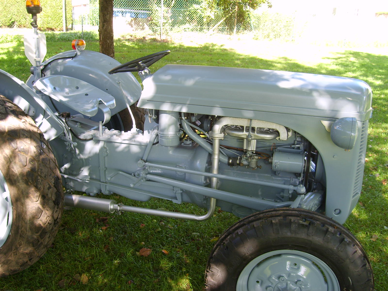

Le volant est neuf, la ligne d'échappement également et remplace des bricolages et pots de voiture (le bruit d'échappement à changé).

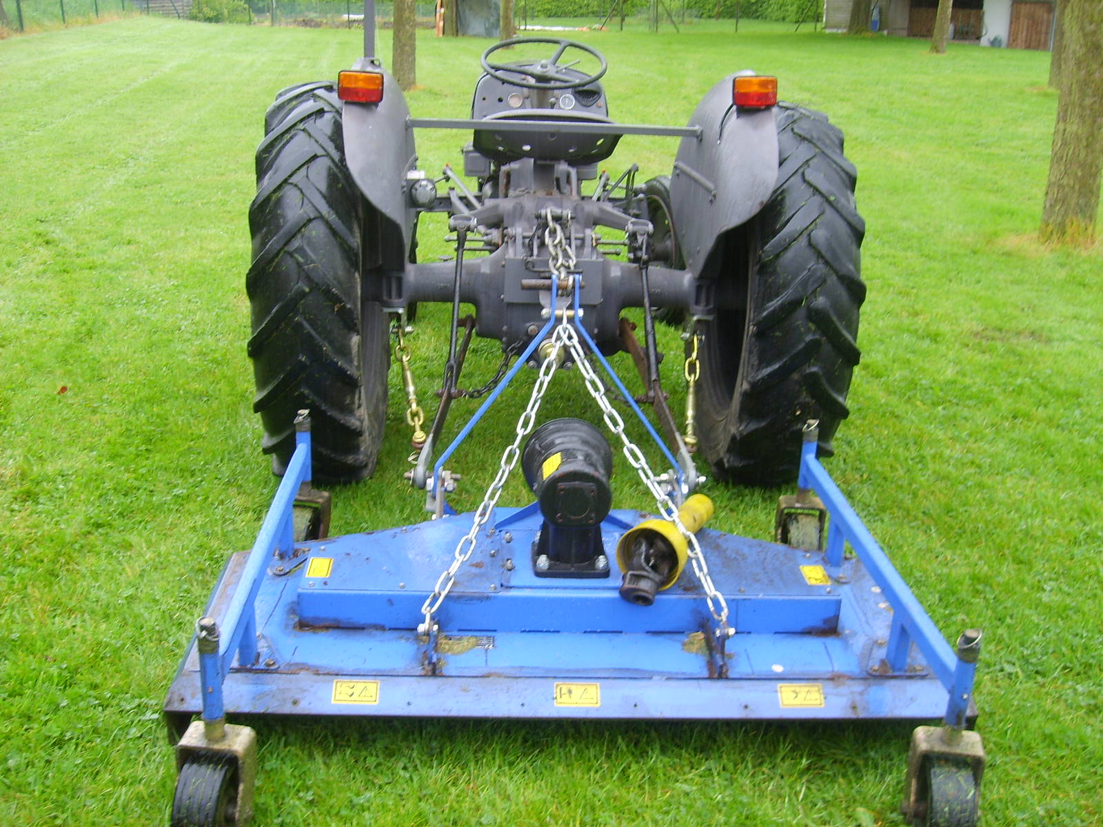

Etant utilisé principalement avec la tondeuse la prise de force est équipée d'une roue libre sur l'arbre d'origine et fixée à demeure par une goupille élastique. Pour ma sécurité j'ai fabriqué une tôle de protection qui la masque largement.
Le tracteur étant utilisé essentiellement pour tondre je l'ai équipé de pneus gazon à l'arrière (d'occasion) et remplacé les pneus 400/19 du train avant par des jantes et pneus neufs 600/16 à l'avant ( je n'ai pas pu trouver de jantes et pneus d'occasion).
L'ensemble est terminé depuis début octobre mais n'a pas encore beaucoup travaillé, un peu avec la bennette pour le ramassage des pommes à cidre.
Encore un de retapé à quand le prochain ?
Bonne après midi.
PS la boite de dérivation plexo grise sous la plaque d'immatriculation a été recouverte par une tôle d'aluminium formée pour améliorer l'esthétique! (une boite en bakélite ne me permettait pas de passer tous les fils)

Les supports de feu sont de fabrication maison avec du plat, de la tôle découpée au diamètre du feu, à la courbure de l'aile et soudés entre eux. Ce support est fixé par un boulon à tête ronde en remplacement du rivet qui fixe l'aile proprement dite sur l'armature.
Les vis de fixation de chaque feu ont été démontées de façon à pouvoir fixer les feux dos à dos sur le support par des vis traversantes. L'écrou de blocage du premier feu sur le support sert d'entretoise pour le passage des fils d'alimentation ( masse, lanterne, clignotant), une rondelle large pour répartir l'effort le deuxième feu, rondelle, écrou.
Je n'ai pas de photos de détail, mais je pense qu'en observant bien les potos présentes sur le site on peut imiter cette fabrication et peut-être l'améliorer.
Je reste à ta disposition pour d'autres explication si tu en as besoin
