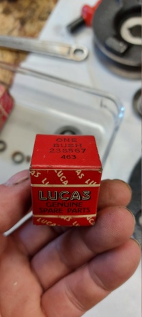

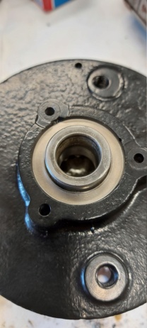

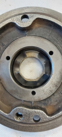

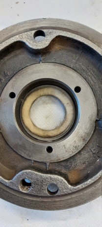

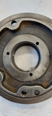

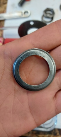

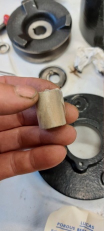

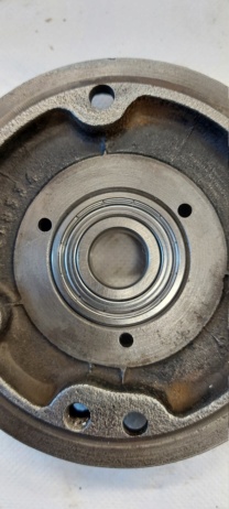

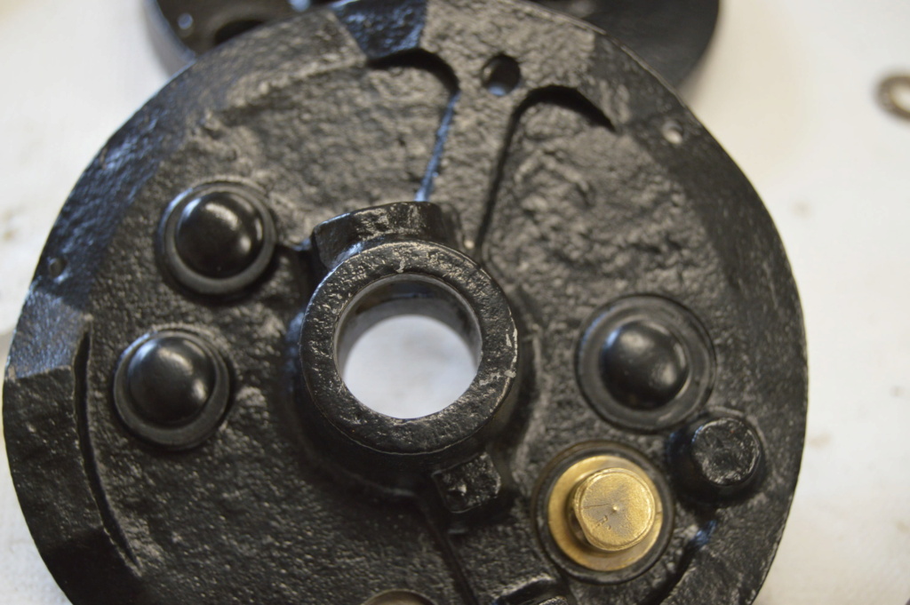

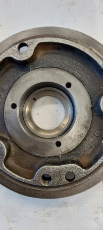

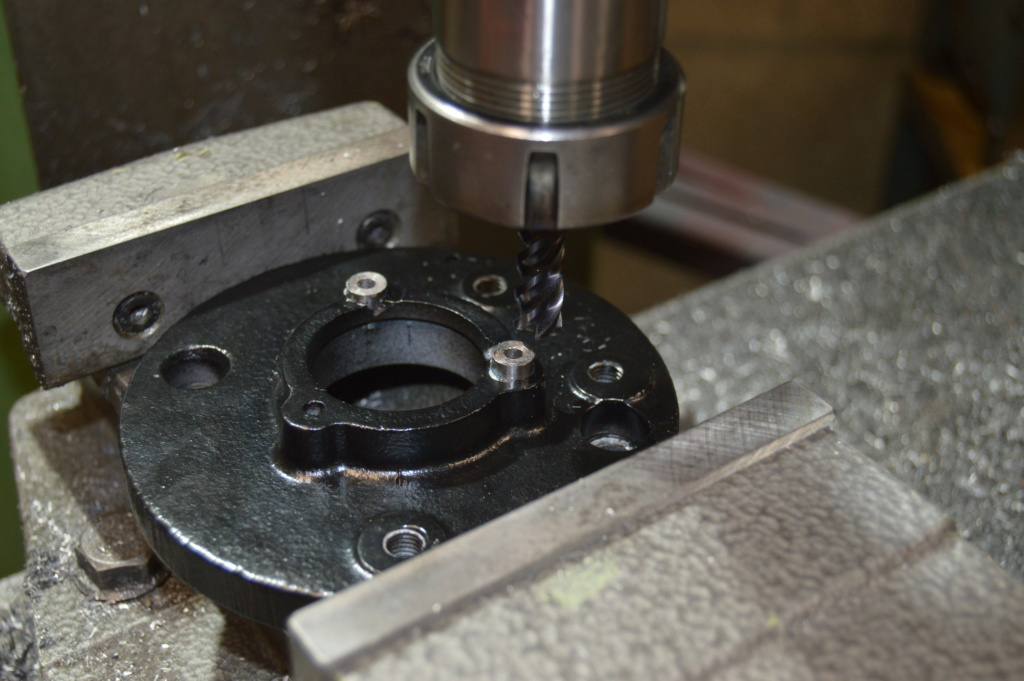

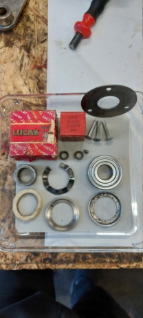

Pour le moment j'attend quelque pièce pour le starter, donc j'ai repris la révisons de la dynamo
Je me suis constitué un petit sundry kit pour cette dynamo
Le roulement est un SKF moderne au bonne cote
La bague de retenue du joint en feutre était abimé, comme je n'en ai pas trouvé une d'origine j'en ai tourné une en respectant les cotes d'origine
Travaille super sympa a réalisé

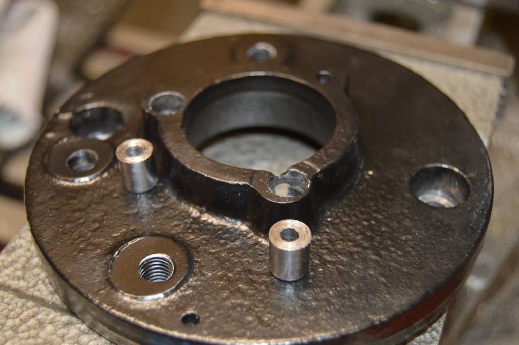

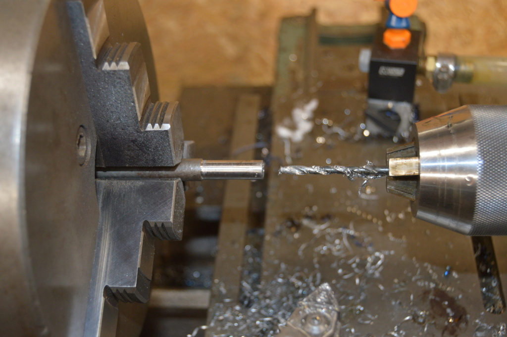

J'ai aussi démonté les deux borne, une que j'avais refaite mais qui ne me plait pas du tout, et l'autre en façade qui normalement et plaqué au nickel
Il y a eu également un souci de forage pas normal sur la partie avant, je suppose que quelqu'un a démonté en forant les rivets d'origine
J'ai donc usiné deux bouchon 0.02 centièmes plus grand j'ai foré le passage des rivets a 4,50 mm
Le tout est rentré sans souci, en suite j'ai usiné le dessus des bouchon a la fraiseuse
Je vous joint en photos l'ordre d'assemblage de la partie avant de la dynamo
Voila pour le moment

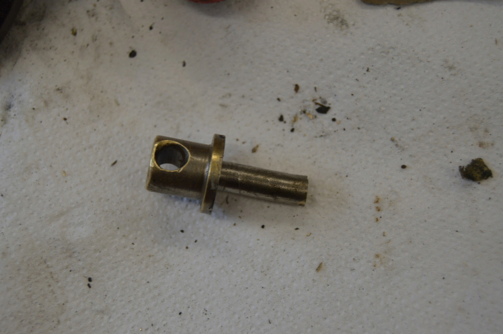

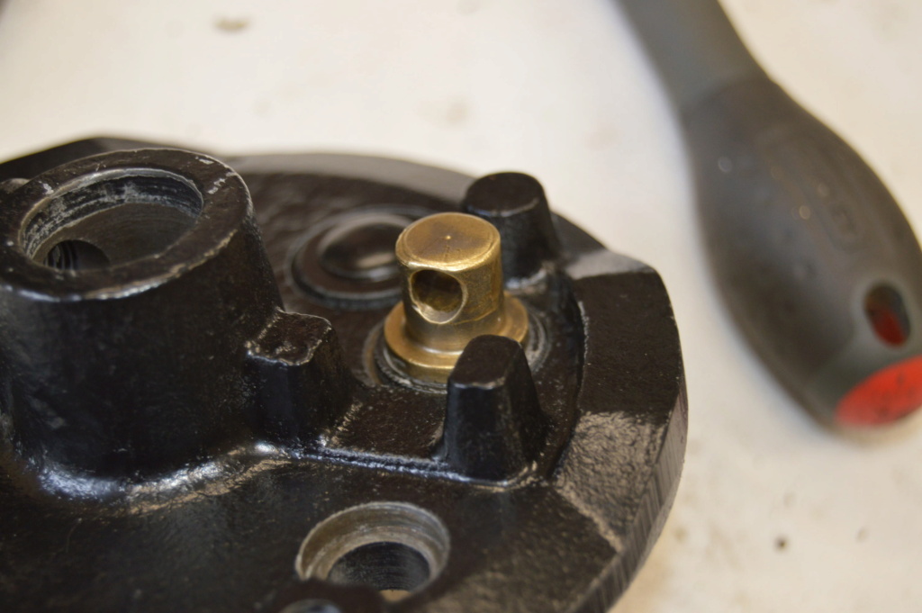

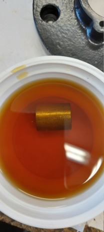

Je continue la dynamo
Sur le cul de la dynamo il y a la borne du connector field de couleur jaune sur la photos
Hors il est plaqué nickel d'origine
Donc je l'ai démonté pour le plaqué
J'ai usiné une pièce rapporté pour, le riveté
En suite je l'ai microbillé, un petit polissage, et hop direction nickelage
Le tout fait a la maison bien sur
voila il est comme neuf
