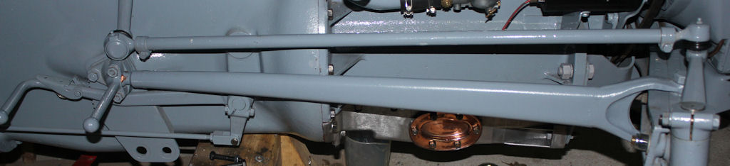

En attendant j'ai posé les barres de direction
Mais surprise, ça ne colle pas les bras de direction du boitier partent trop en arrière en posant les barres .
Pourquoi :?: :?: Et bien après quelques moments de réflexion, un examen approfondi de la situation et un café :wink:
je me suis dit :
Pu.... quel C.. les fusées sont inversées mgr (fusée droite dans support gauche et ...........)
Et hop je redémonte les fusées et les repositionnent , bien sur j'avais graissé, plein les pattes mur
Mais bon, ça occupe :lol:

Message par Fabrice ff30 » 07 Nov 2013, 19:44
Bonsoir, sympa cette photo
et oui, en position droite, les goupilles sont un peu vers l avant.... sinon... c'est qu il y a inversement!! ça fait du bien au cuir la graisse haha

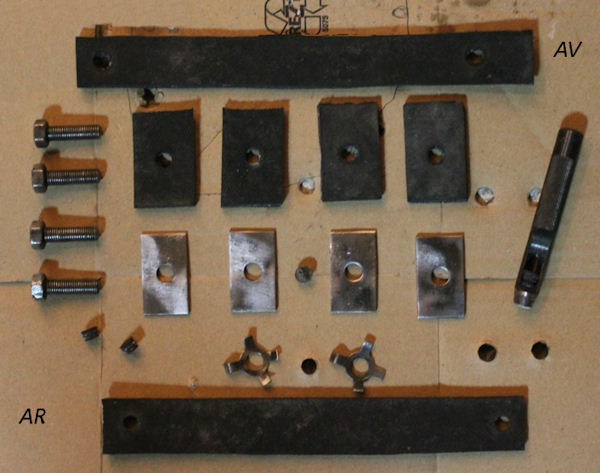

Pour une future pose du réservoir :
Confection des CAOUTCHOUCS (pas de liège) :lol:
Merci Gilles :wink:

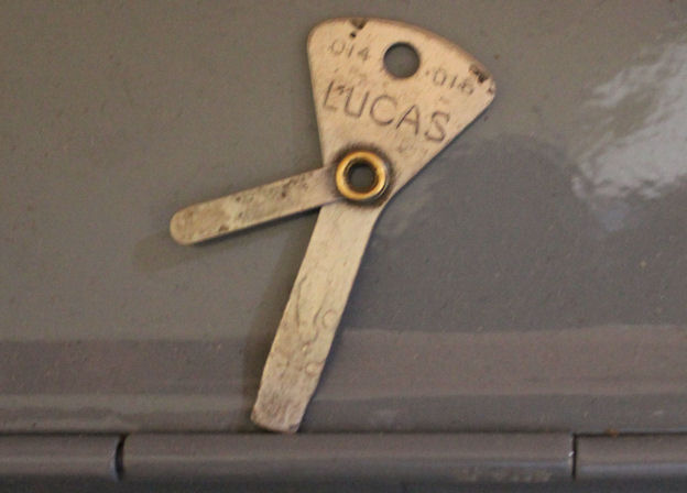

Petit complément pour la boite à outils :
( 0.016 " correspond au réglage des vis platinées : 0, 4064 mm )
