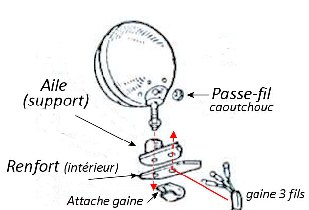

Lorsque j'ai regardé le schéma du cataloque de pièces pour remonter mes phares j'ai remarqué la présence d'une plaque de renfort côté intérieur du capot :
Avez- vous cette plaque :?: et éventuellement ses cotes
Avec mes remerciements

Observations:
-le TEA de 49 (Coventry) avec ses phares anglais (pointu vers l'AR) a une plaque de renfort ronde dia 7 cm (environ , car difficile de mesurer sans enlever le capot)
- un autre TEA français a toujours ses phares d'origine: plaque de renfort rectangulaire : 6 par 13 . Les coins sont arrondis. epaisseur? 3 mm?? Je vais prendre une photo demain. Car sur ce tracteur le capot se relève bien (rare)
-le FF30 a une plaque de renfort. je pense que c'est la même mais difficile à dire car problème pour amener le capot en bout de course.

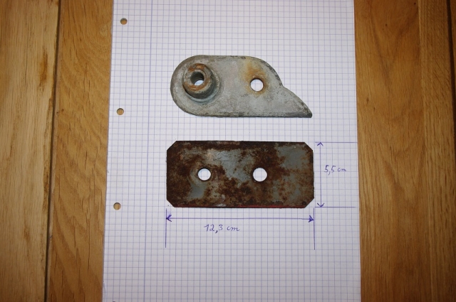

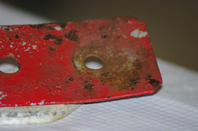

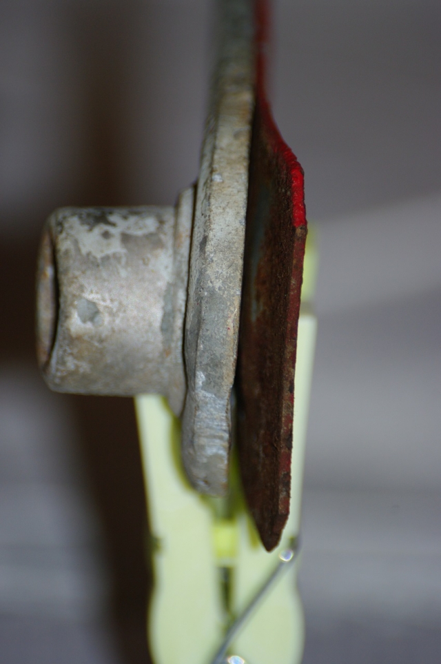

Message par bruno tacq » 21 Nov 2013, 23:32
Bonjour Alan,
Voici quelques infos sur la plaque de renfort.
Épaisseur : 2mm
Longueur : 12,3 cm
Largeur : 5,5 cm
Elle est légèrement bombée (voir photo 2)
Il y a un renfoncement au trou ou ce fixe la phare et est plier à l'axe de ce trou. (voir photo 3)
En espèrent avoir été +/- clair. :oops:

Grand merci à Bruno pour les cotes, ça devrait le faire pour l'usinage
Nous allons attendre la photo de Seppi pour comparaison et voir si plusieurs modèles de renfort
Petit détail me direz-vous mais 2 ref d'après les catalogues de pieces :wink:

Quand j'ai vu le superbe dessin de bruno ( à l'ancienne, sur papier quadrillé et règle, pas avec un logiciel de DAO, bravo )
je me suis dit, pourqoui perdre mon temps à faire une photo ! C'est bien exactement la même plaque , mes cotes étaient approximatives, vu que j'avais les sangliers qui reniflaient pas loin! :lol:

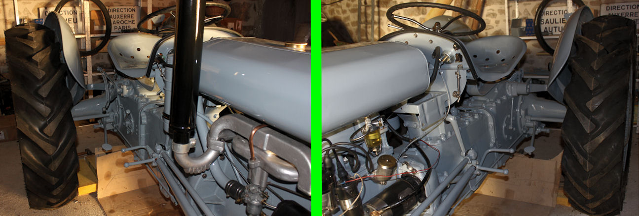

Message par Alan 202 » 01 Déc 2013, 18:07
En vue d'un futur démarrage, par précaution et aussi par sécurité, j'ai préféré descendre Pépère de ses chandelles
