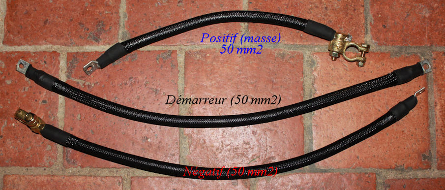

J'ai terminé la fabrication des "gros" câbles
Toutes les cosses sont soudées(étain) et autour des câbles de la gaine tressée noire tenant par les extrémités avec le "rétrain"

Alan, une autre question bête :oops:
J'ai vu que tes cables + et - avaient la même section, c'est logique.
Tes cosses + et - sont-elles aussi de la même section? ( sur la photo on ne voit pas bien, elles ne sont pas dans le même sens)
J'espère que oui, car j'ai toujours été désespéré de voir sur certaines voitures ( ou tracteurs) la cosse de batterie vers la masse ( négatif en général sauf Ferguson) de taille inférieure à la cosse + !!!
( où alors je vais déterrer Ohm !) mgr
Re: Restauration du Pépère
Message par Alan 202 » 06 Mars 2014, 20:02
Bonsoir Seppi
Seppi a écrit:Tes cosses + et - sont-elles aussi de la même section?
Elle sont identiques question calibre, mais la cosse + (masse) est à double serrage : serrage du câble indépendant du serrage sur le plot de la batterie.
Pourquoi diras-tu :
Car je débranche toujours la masse sur mes véhicules lors d'une immobilisation plus ou moins longue ou pour maintenance, (le + reste branché, pour pépère le - restera branché)

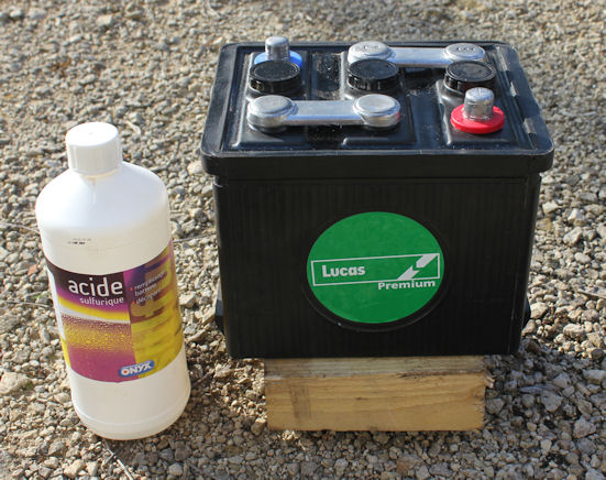

Mise en service de la batterie (sèche)
83 Ah 395 CCA

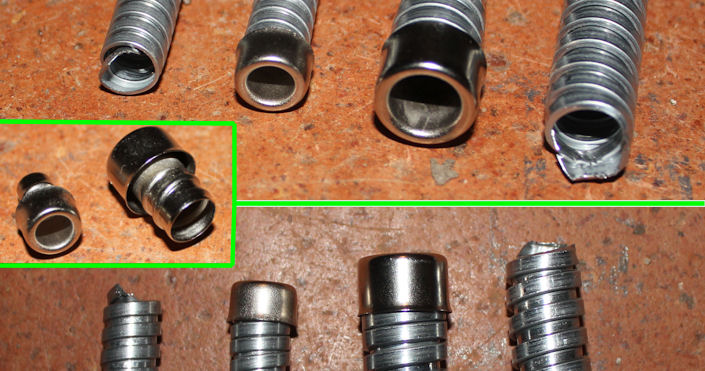

Et essais de pose des embouts de gaine

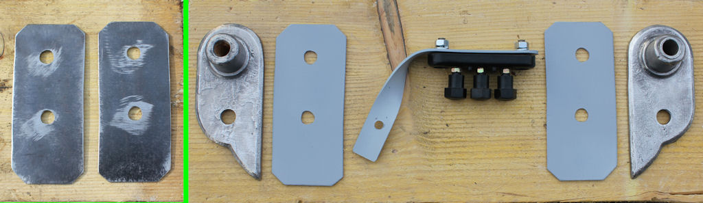

Après la fabrication des plaques de renfort de fixation des phares, confection d'un support provisoire pour le bornier de répartition des fils de phares
Merci encore à Bruno (c'était là : http://jdatain.free.fr/forum/viewtopic.php?f=41&t=6142&start=1060

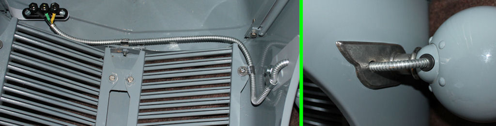

U n petit aperçu du passage d'une première gaine, j'ai rajouté 2 clips pour éviter que la gaine ne se balade
Le support alu ne plaquait pas bien sur la tôle, la pointe baillait d' un petit mm , ne sachant pas comment redresser de l'alu, j'ai tenté au risque de la casser en chauffant la face non visible, et j'ai cogné doucement avec un maillet, c'est venu et elle plaque parfaitement :D

Bien vu, le maillet. L'alu se façonne avec ça surtout pas de marteau parce que là ça casse !
Message par Alan 202 » 12 Mars 2014, 20:55
mercib Atos
Vu la rareté des ces supports j'ai préféré la prudence, j'en avais récupéré un autre beaucoup plus tordu et ça a bien marché
Pour info j'ai chauffé environ 15 secondes avec un petit chalumeau gaz, (pas trop près)
Attention ça reste chaud longtemps ( pas osé le tremper dans l'eau, pour éviter tout risque de fissure )
