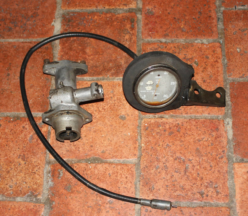

super cool, y avait pas aussi un réducteur dans le colis à tout hasard?
voici..... avec un flexible sur le retour.
photo 4.JPG (192.01 Kio) Consulté 46766 fois

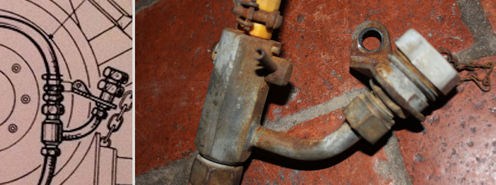

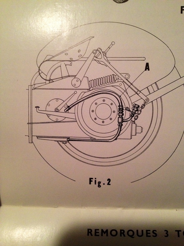

Fabrice, sur ma prise hydraulique il y a une vanne qui n'est pas représentée sur ta photo, plusieurs versions :?:
Merci pour le lien Mickael j'avais vu, c'est bien une 4T mais il y a déjà un client "dessus"
Re: Restauration du Pépère
Message par Fabrice ff30 » 04 Mai 2014, 12:26
j'ai deja vu ce montage avec la vanne dans des livres me semble t il. faudrait chercher un peu!
Message par patrickM » 04 Mai 2014, 14:45
J'avais ça sur mon ff30 quand il est arrivé
j'ai tout démonté car je n'en ai pas l' usage
c'est sûrement dans un carton , je suis sur de ne pas l' avoir jeté
effectivement le tuyau était Jaune
A+ Patrick

Message par cattiaux jp » 13 Mai 2014, 18:34
Alan 202 a écrit:Bonjour
Derniere trouvaille pour le Pépère
Pas exactement la prise remorque simple que je recherche , cette prise est équipée d' un retour d'huile, qu'en pesez-vous origine ou pas
(certainement pas pour le tuyau jaune :roll: )
bonjour,rassure toi alan ton montage est bien d origine et meme le tuyau jaune ,montage ff30 :wink:

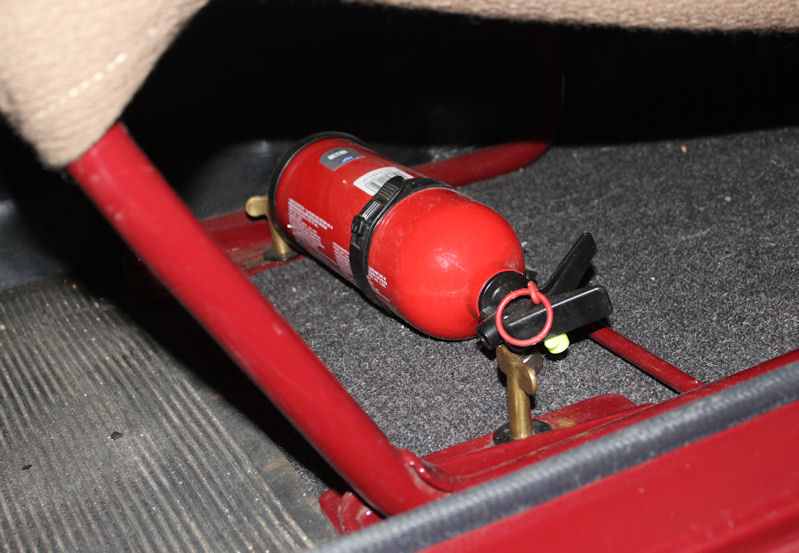

Alan, le jaune c'est la couleur normalisée pour l'huile sous pression,( quand j'ai monté sur le FF30 une prise (originale) pour le brabant je l'ai peinte en jaune...) comme le rouge pour l'eau d'incendie, mais tu n'as pas de protection incendie sur Pépère! :lol:
Message par Alan 202 » 22 Mai 2014, 18:31
Seppi a écrit:mais tu n'as pas de protection incendie sur Pépère!
Pas encore :!: mais Il y en a une sur Mémère :) :wink:

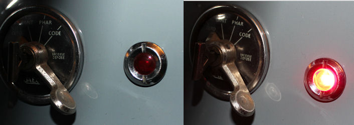

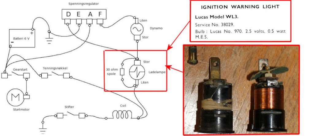

Message par Alan 202 » 30 Mai 2014, 22:16
Fabrice le 15 avril a écrit:il va bientôt pouvoir avoir le voyant contact qui s' :idea:
Et bien c'est chose faite yeaaa
J’ai réussi (enfin ! ) à faire les branchements corrects de la dynamo – régulateur-voyant
Tout cela après maintes péripéties, je ne vous raconte pas ….
Et puis si , je vais vous raconter (mais pas vous expliquer toute la technique)
Premièrement : Après tests par mon artisan des éléments composant le système de charge, le régulateur neuf HS, mgr
Deuxièmement : pas de continuité dans le bobinage du voyant (neuf) et ampoule grillée (lors d' un test)
En passant petit schéma du voyant :
Troisièmement : Mon artisan a trouvé un régulateur (soit disant de bonne qualité, mais made in Czech) compatible avec ma dynamo (exitation positive ou négative du régulateur ??? , ne m’en veuillez pas j’ai rien compris) mais il a inversé des branchements dans la dynamo pour que ça fonctionne
Pour terminer, le voyant : j’ai réutilisé le vieux reconditionné avec le neuf, déconnecté le bobinage, soudé un des plots et installé une ampoule 6 volt (au lieu de 2,5 v car introuvable chez les revendeurs du coin)
Prochaine étape branchement du contacteur des phares

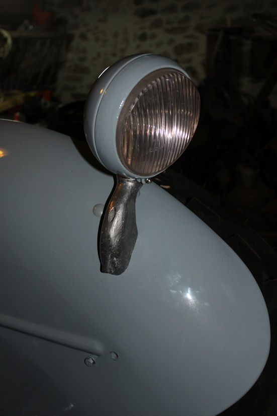

Voici la pose du phare de travail

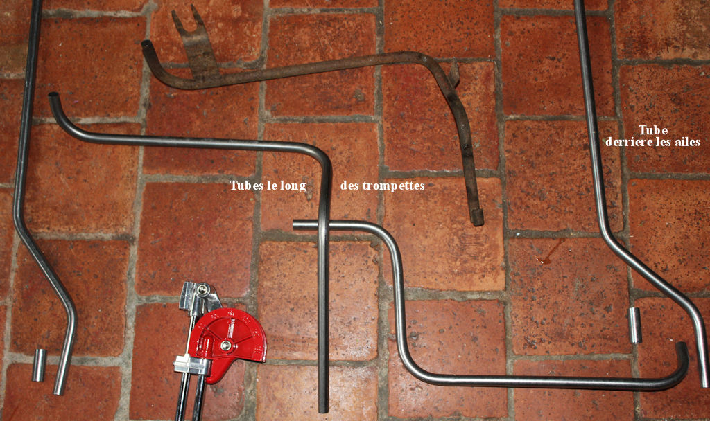

Et la confection des tubes de passage de câbles pour l'électricité arrière (phare, plaque, prise remorque)
Tubes acier en 12/14, reste à souder les pattes de fixation et ajuster les coupes
mercib à JP pour les modèles (malheureusement il fut impossible de retirer les gaines rouillées qui sont à l'intérieur )
