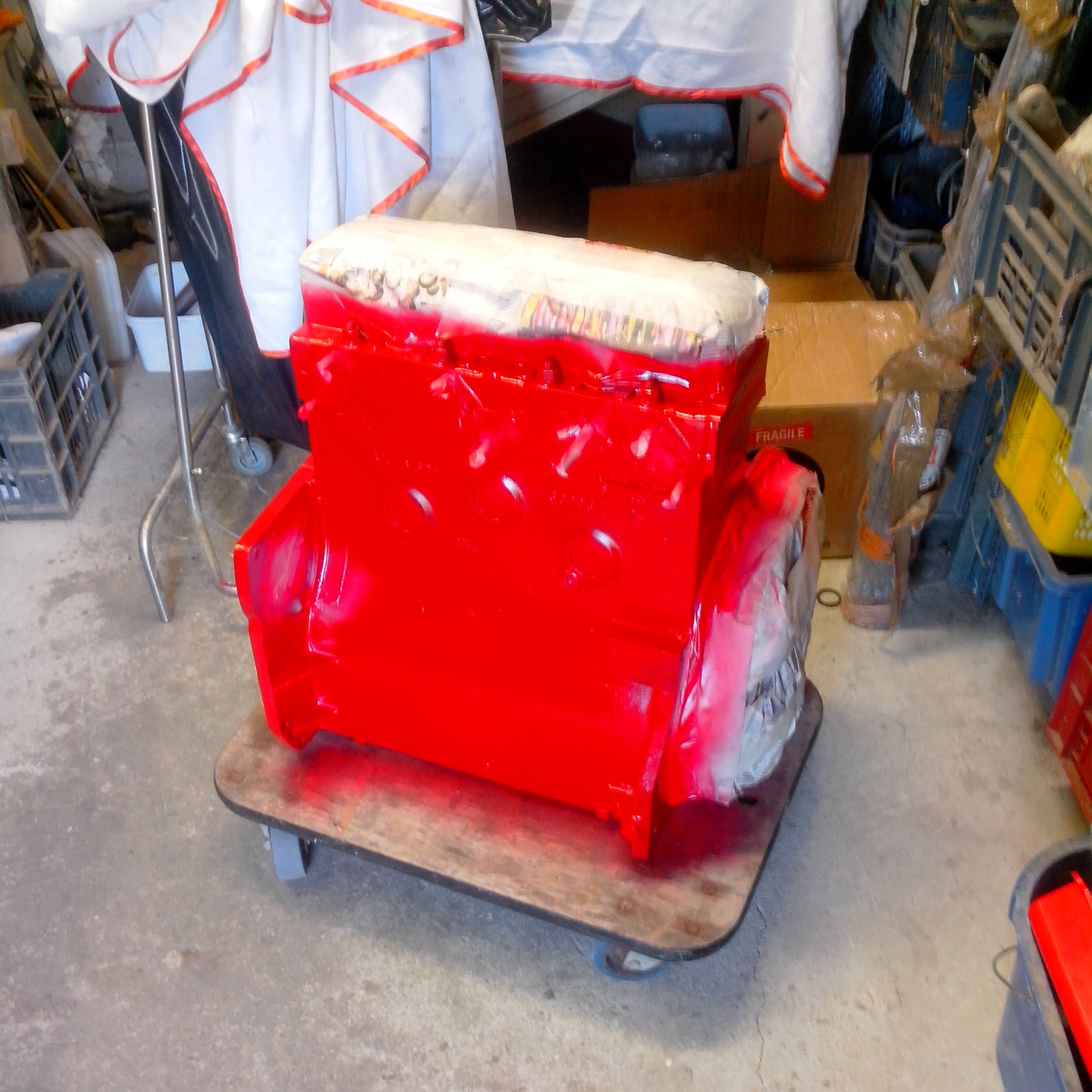

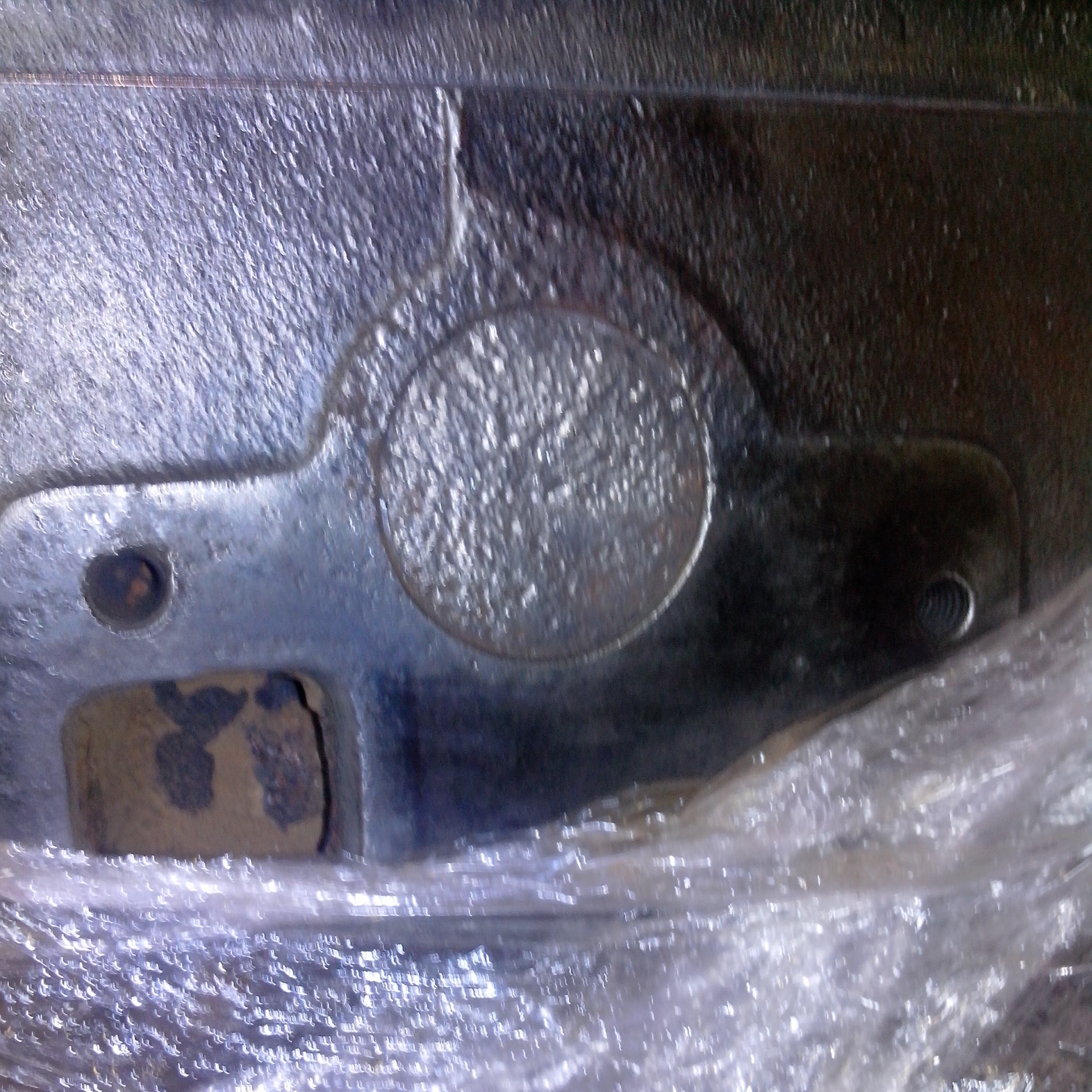

Aujourd'hui préparation pour peinture du moteur et quelque chose ne me va pas pfff
Re: rénovation de mon ff30
Message par damsou » 21 Oct 2013, 19:42

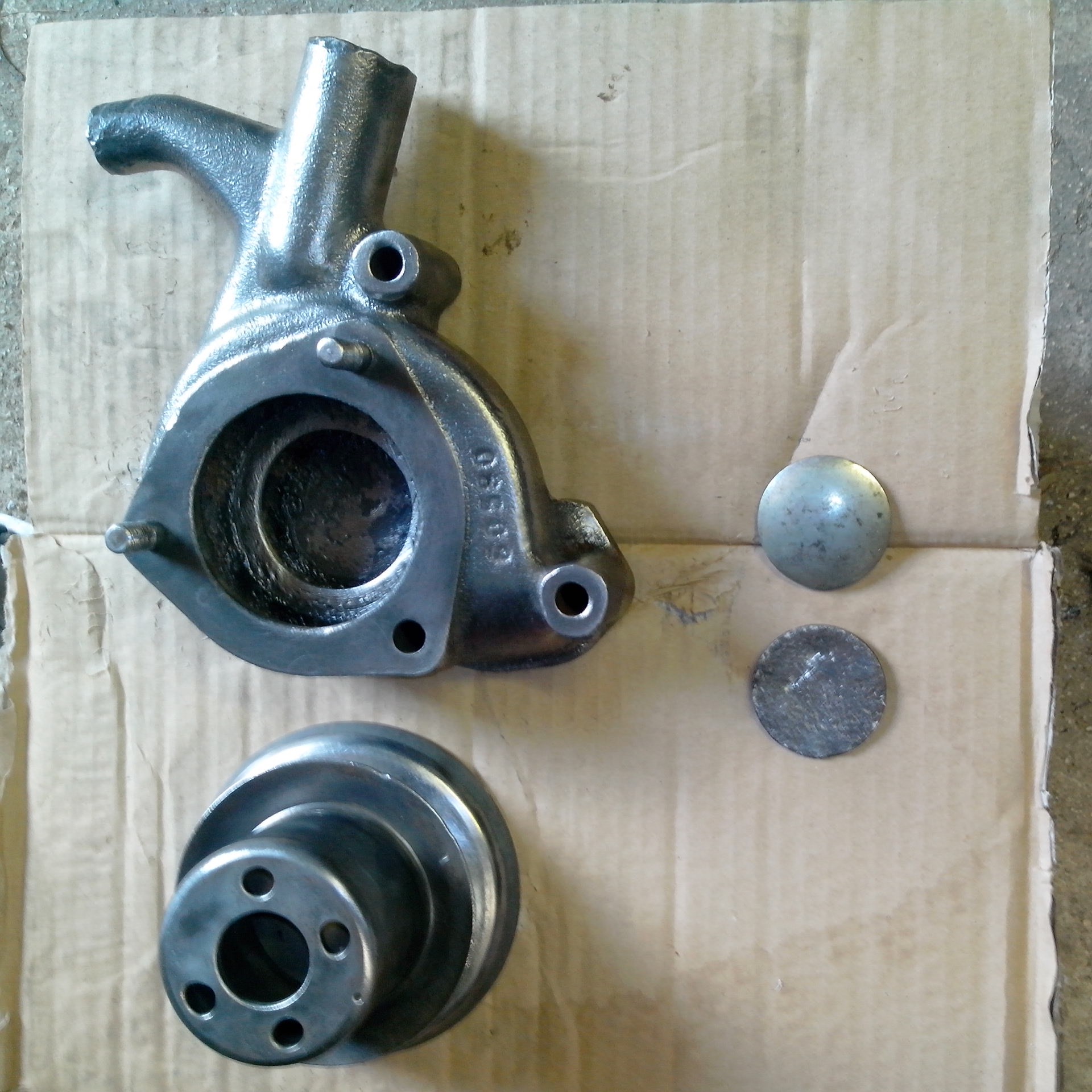

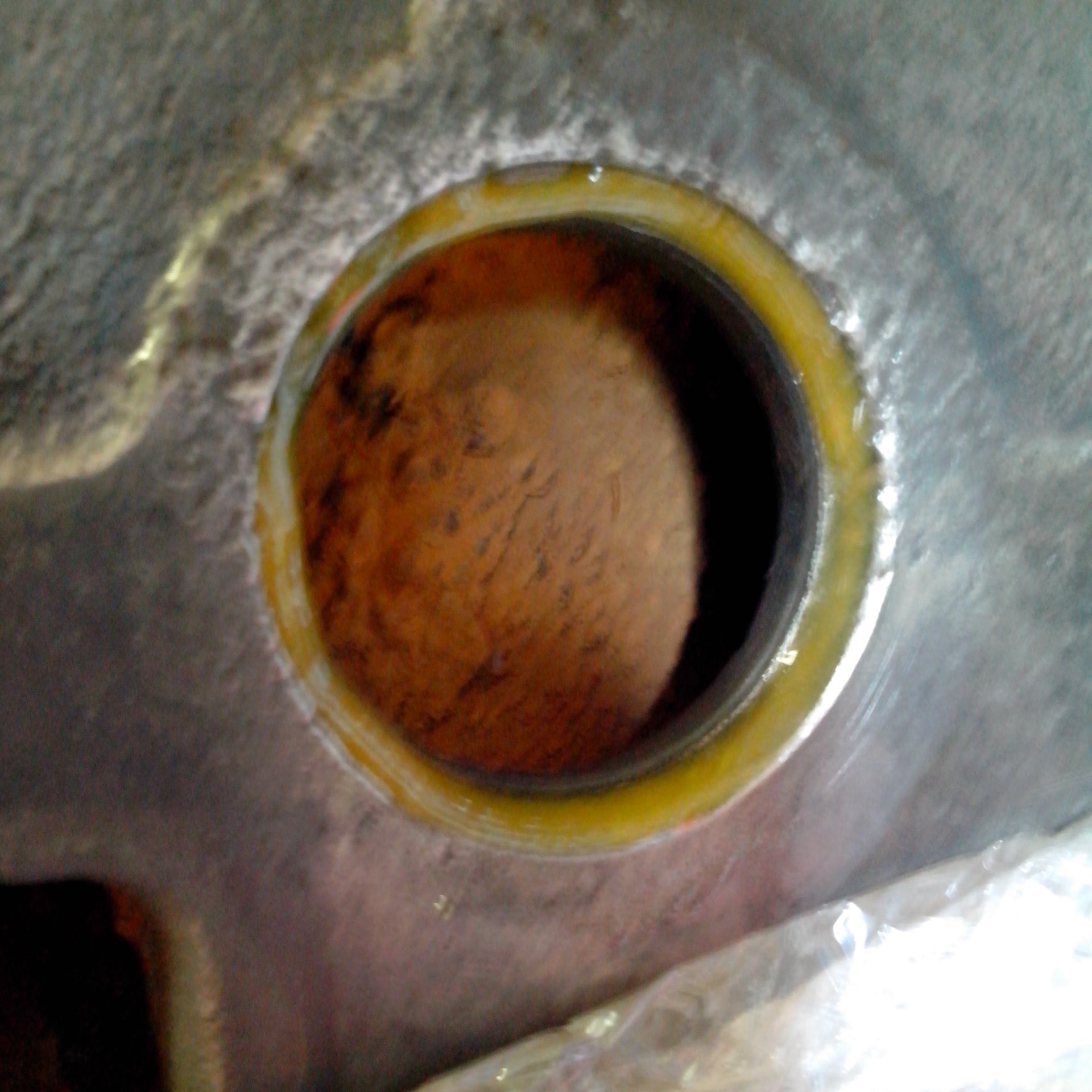

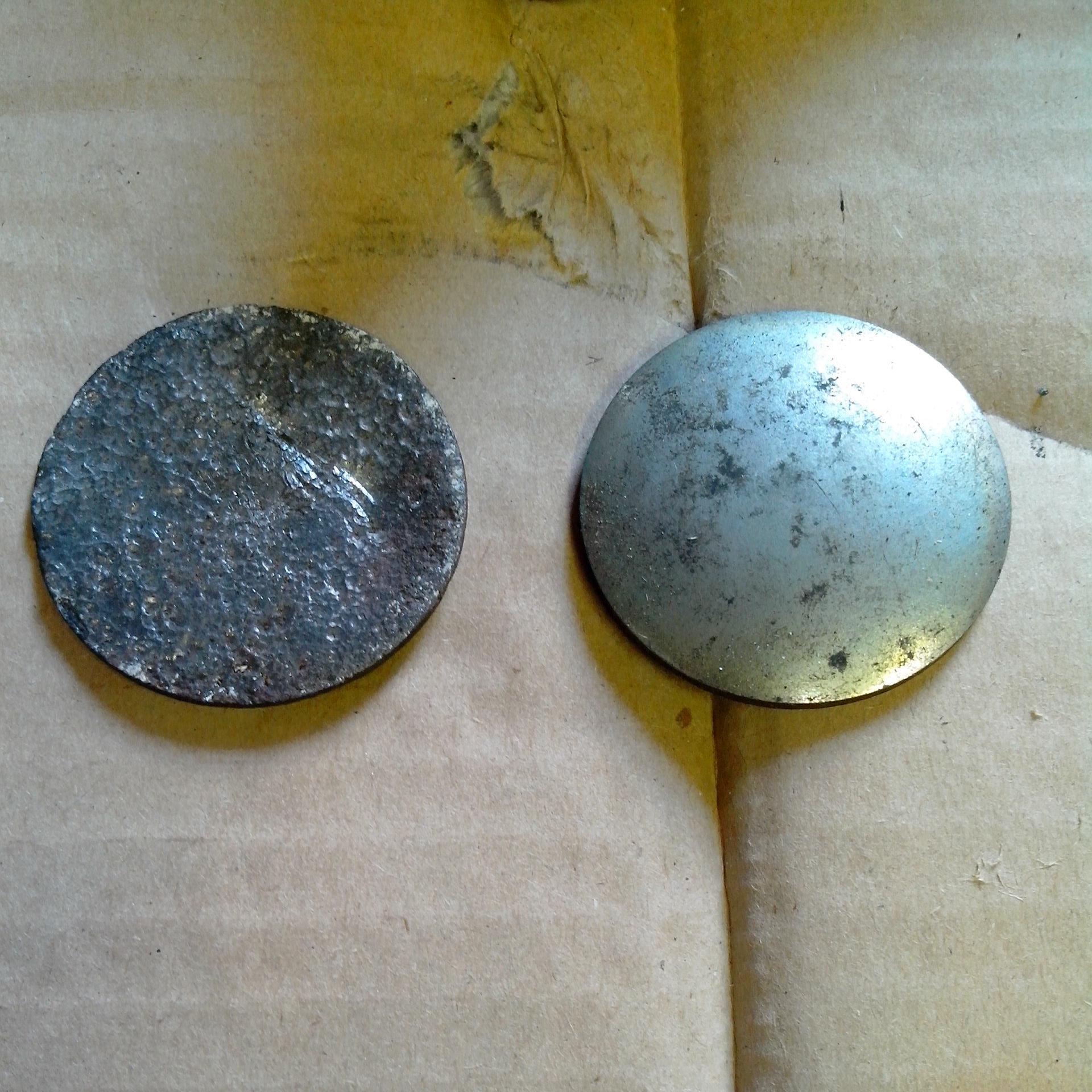

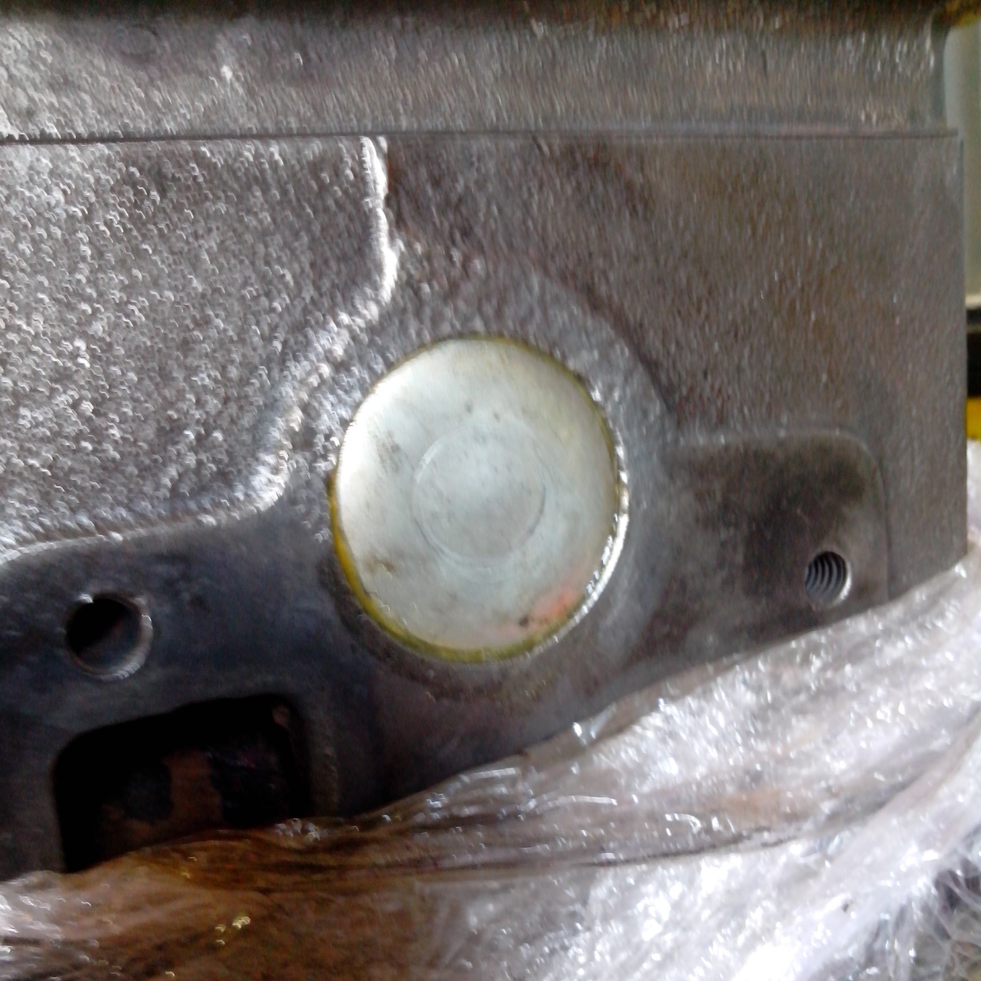

Oui cette pastille de sablage qui ce trouve derrière le corp de la pompe a eau menace de fuir , donc je vais remédier a ce problème , se serai domage d'avoir une fuite dans le futur .
Petite comparaison entre le neuf et l'ancien et par la même occasion décapage en règle du Corp de pompe .
Message par damsou » 21 Oct 2013, 20:02

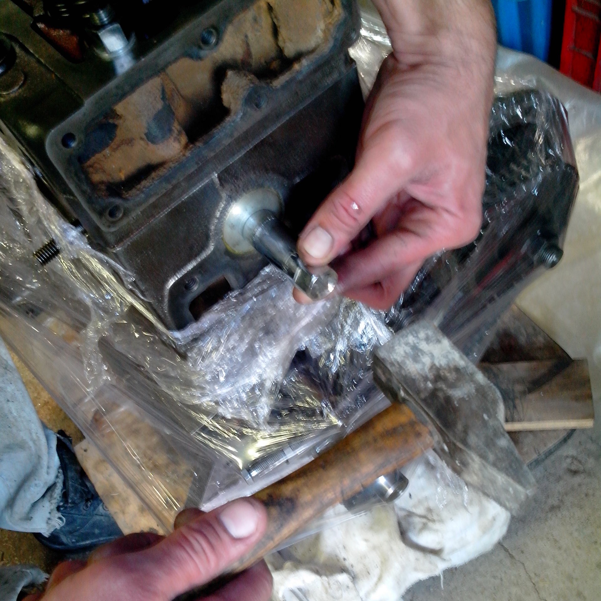

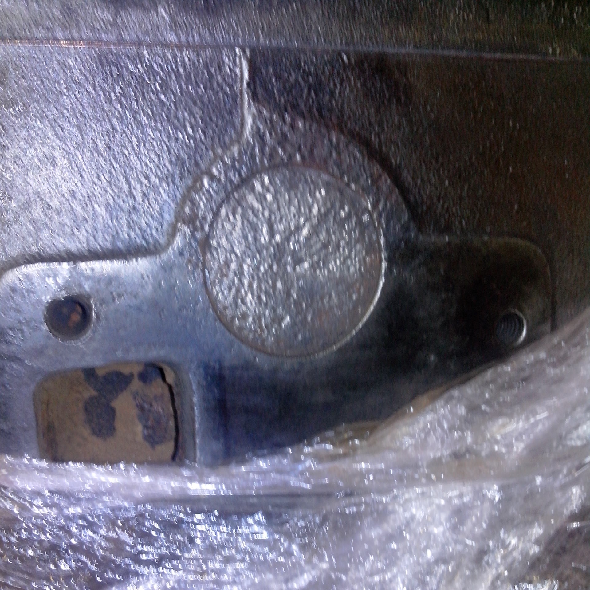

Pour finir la mise en place de cette pastille une bonne préparation des supports est nécessaire , pour finalisé la préparation je dispose de loctite 577 qui a des propriétés d'étanchéité , puis j'amboutie la pastille et voila c'est repartie pour pas mal de temps et je peux pendre sens remords :evil:

Message par Alan 202 » 21 Oct 2013, 21:09
Bonsoir Damsou
Effectivement bonne à changer :roll:
J' utilise la 577 pour tous les filets des boulons traversants dans l'huile ou autres et susceptibles de générer une fuite

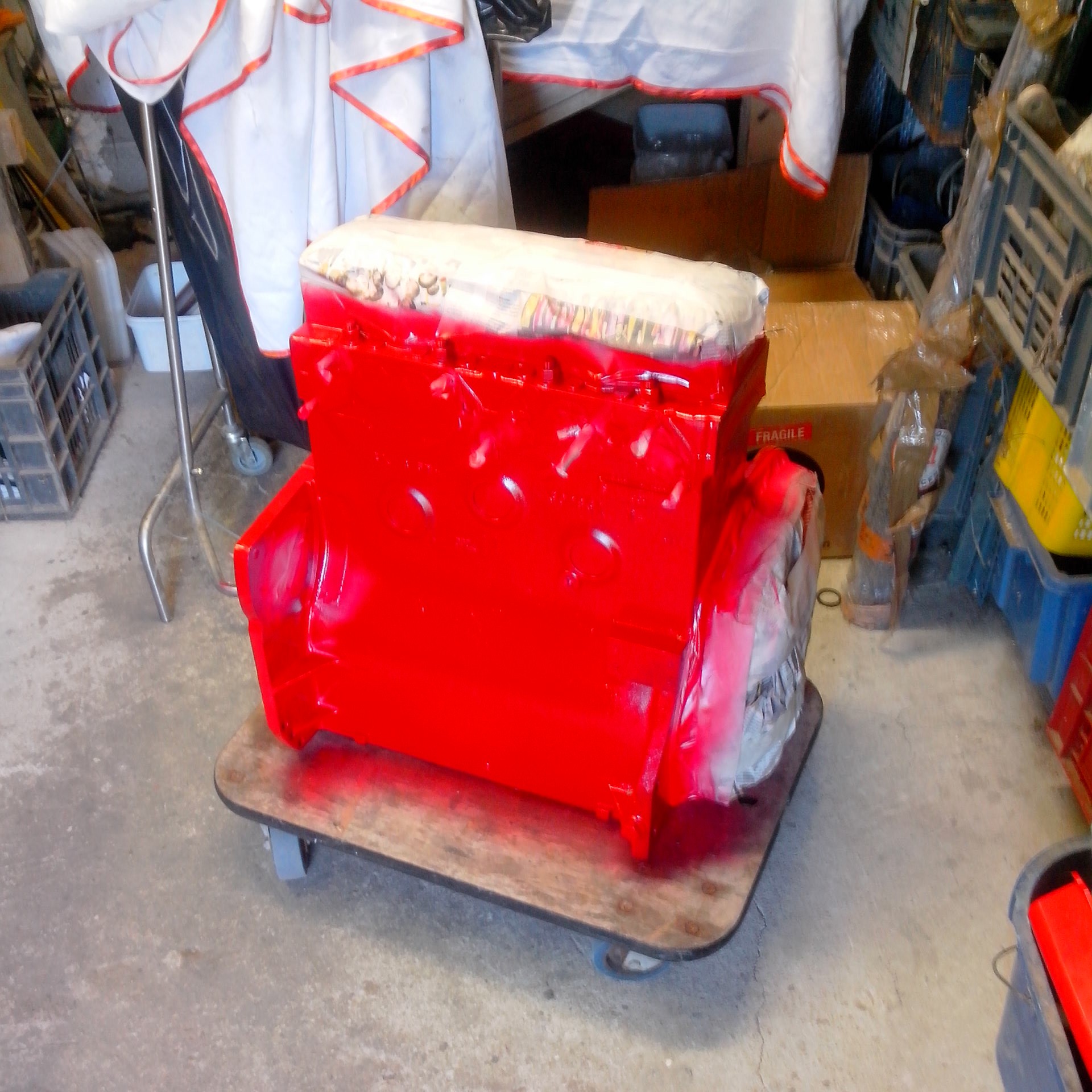

Message par damsou » 26 Oct 2013, 17:02

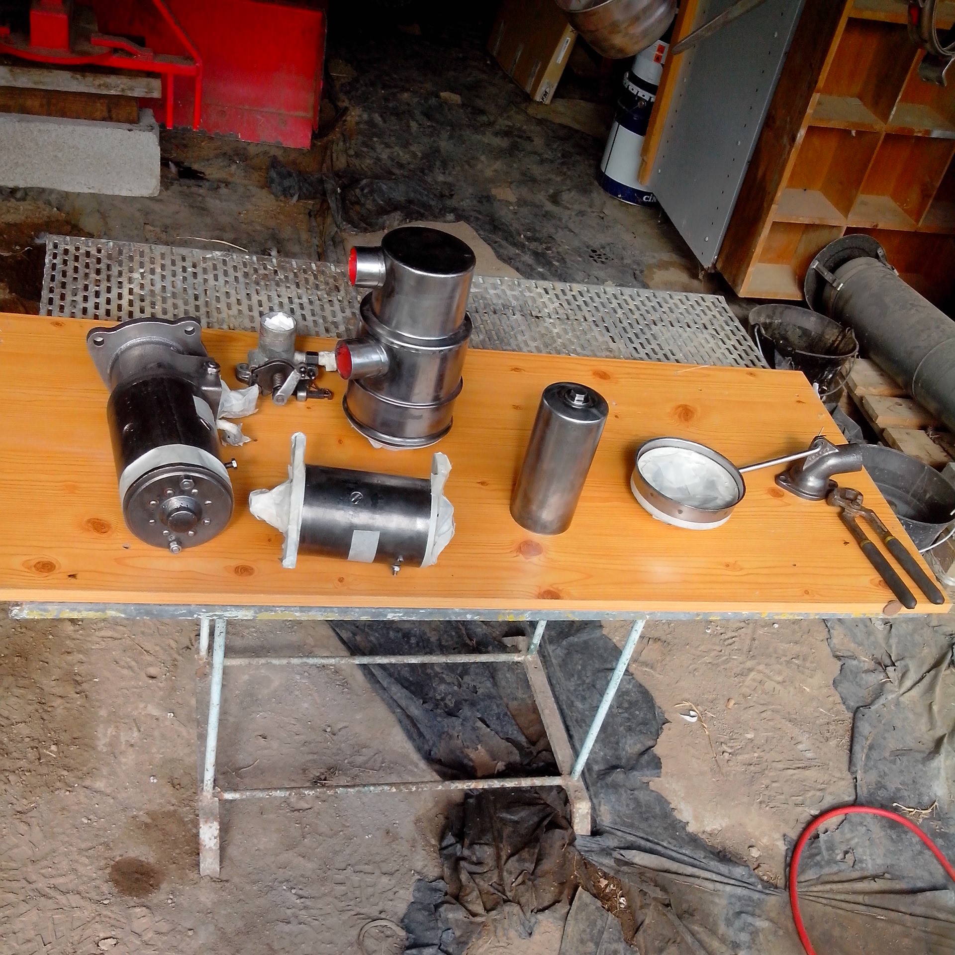

Bonsoir a tous

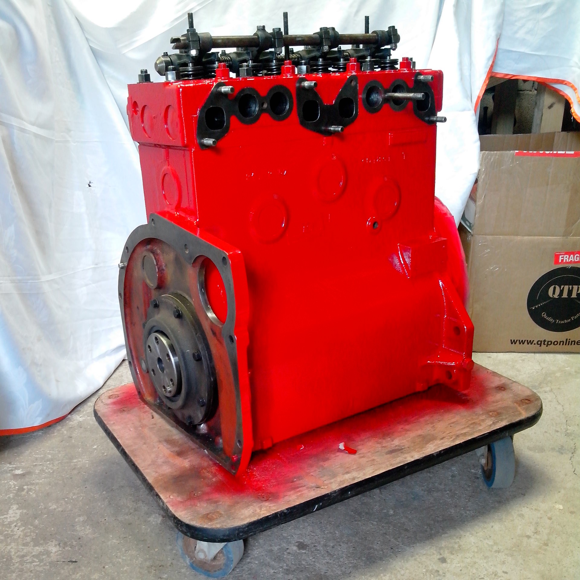

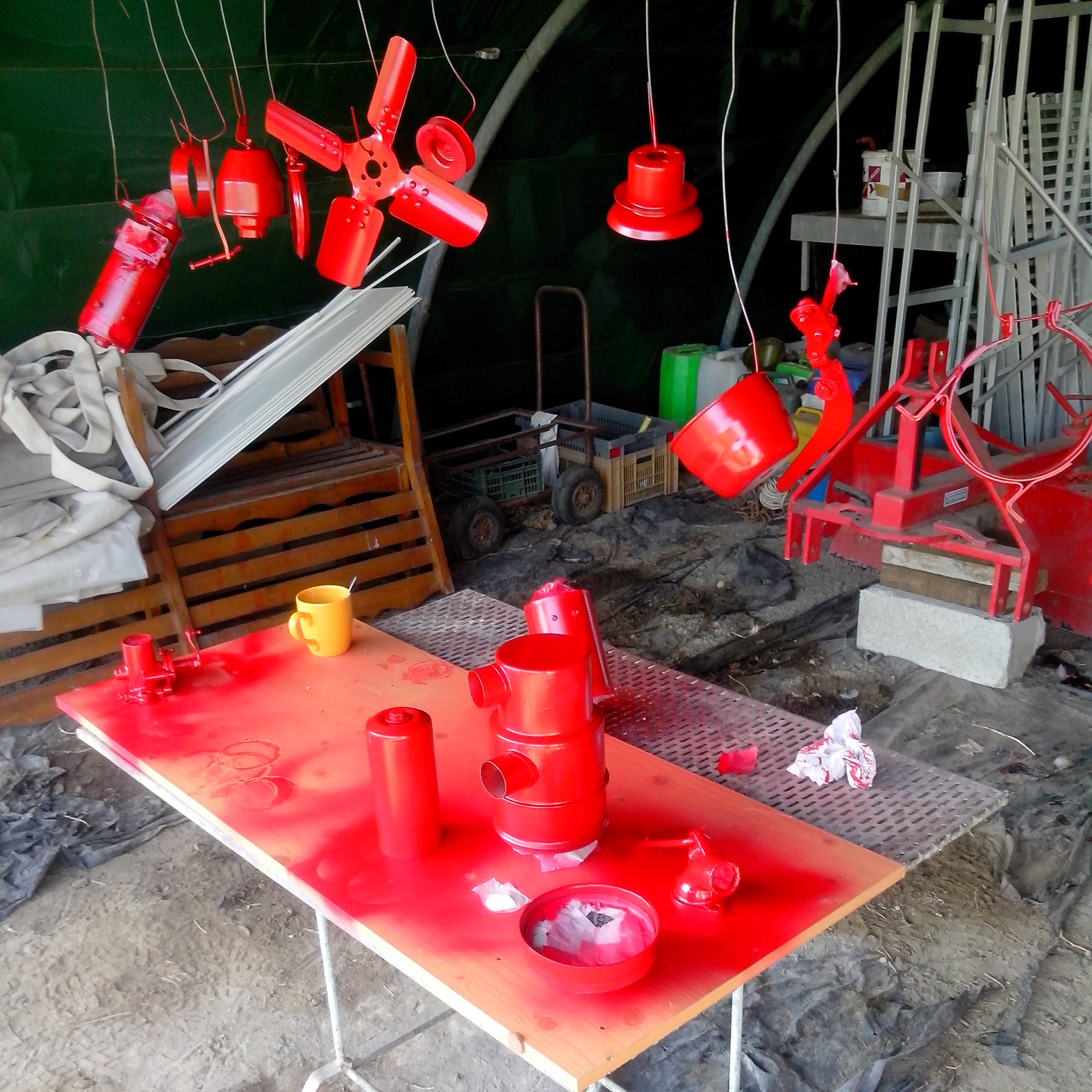

Sa fais une semaine que je travaille a nettoyer ,brosser , polir , et sur des finitions surtout des petites pièces j'ai l'impression de ne pas avancer , mais bon faut le faire !
Cette journée de travaille a été artistique (peinture) enfin un peux de plaisir , même si je ne suis pas un pro dans ce domaine(peinture au pistolé) ,je me surprend par le rendu de mon travai ,bon ce n'est qu'une couche d'après mais pour mon niveaux je trouve sa très acceptable .

Message par Alan 202 » 26 Oct 2013, 20:39
Bonsoir Damsou
Ben t'as pas fini, :lol: j'ai passé des semaines, en tout cas ta "cafetière" est nickel :wink: hips
bravo continue ainsi

Message par damsou » 27 Oct 2013, 17:24
Bonjour a tous
Merci Alan pour tes encouragements !

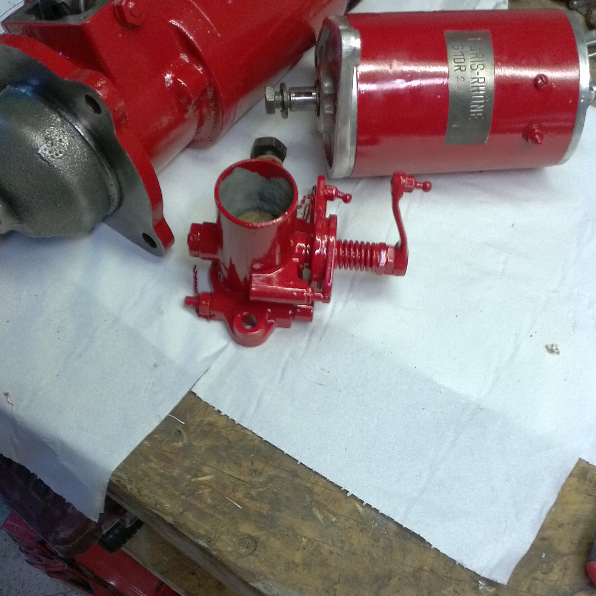

Aujourd'hui j'ai appliqué la dernière couche de peinture (ral 3001) .
Message par jimmy » 27 Oct 2013, 21:04
salut très beau travail continu comme sa 8)

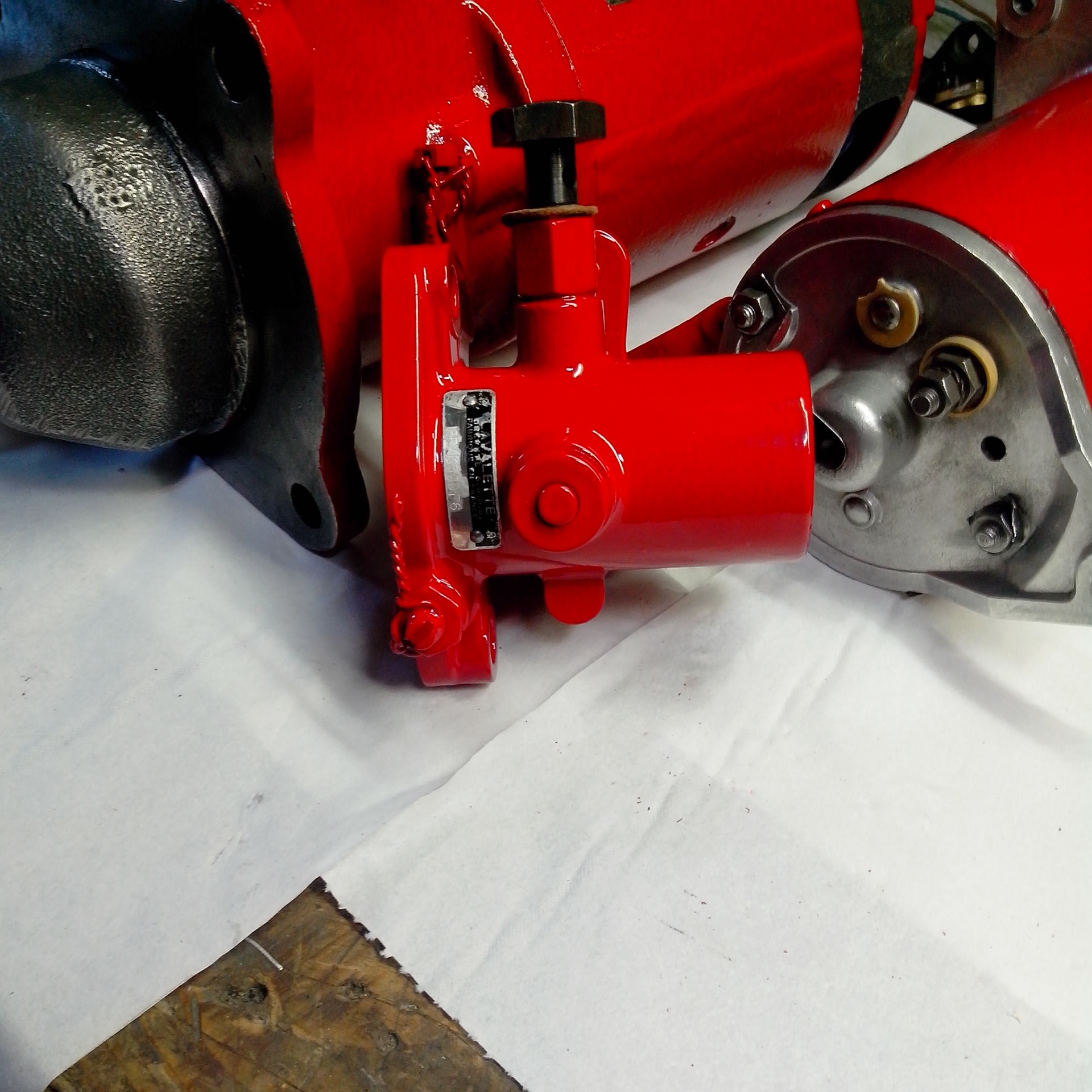

Message par patrickM » 28 Oct 2013, 08:58
Salut à tous
Beau boulot pour quelqu'un qui pretend ne pas savoir peindre , bravo
Tu n'as pas peur de brider le fonctionnement du venturi en ayant peint le ressort sur l'axe ?
A+ Patrick

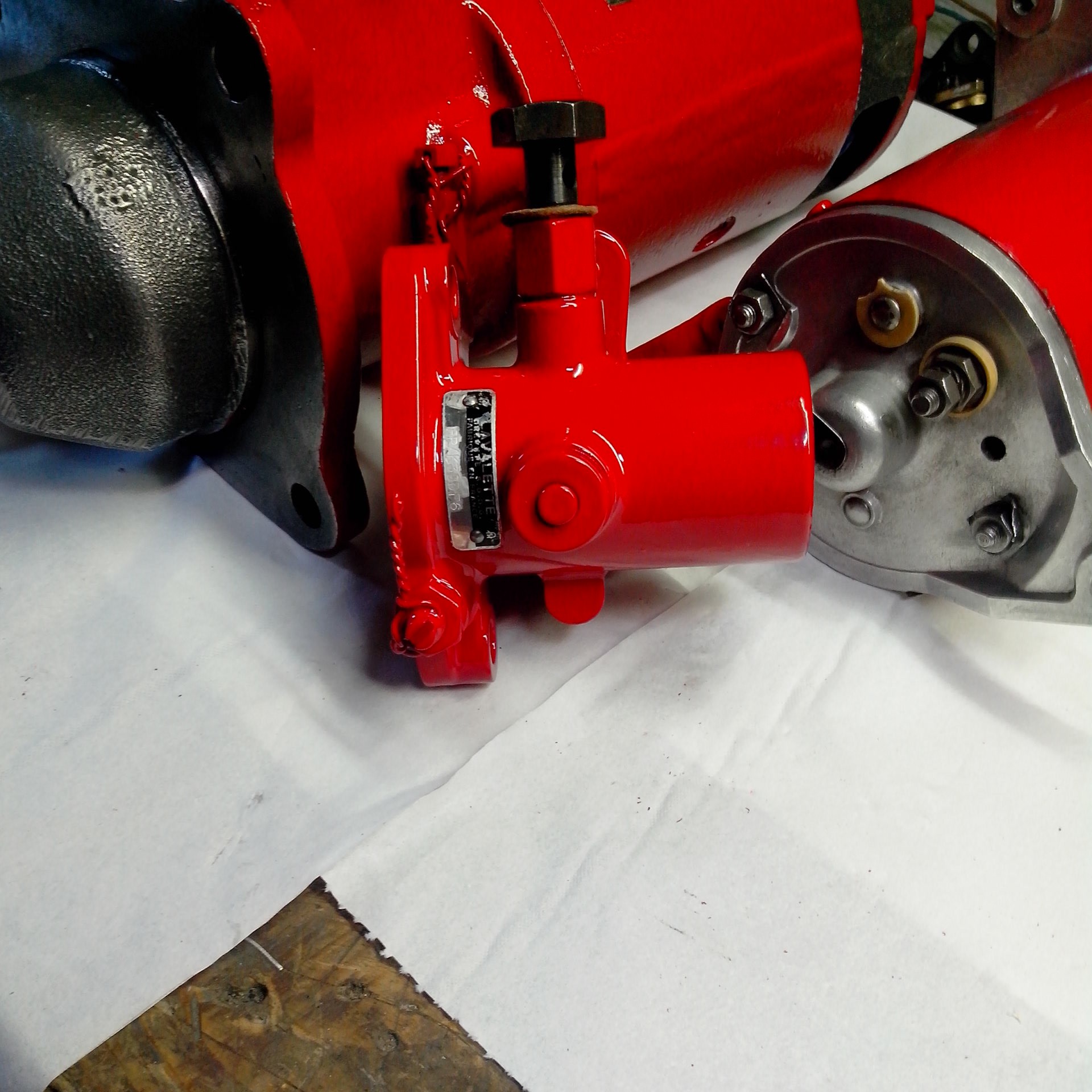

Message par damsou » 28 Oct 2013, 19:02
Bonjour a tous
Patrick je ne prétend rien je dis juste que je ne suis pas un pro de la peinture , mais il est vrai que je me défend pas trop mal :wink:
Pour le venduri je ne pense pas que la peinture sur le ressort est une incidence car le joint "liège" qui est bien en liège lol est comprimé par le ressort qui lui même est comprimé par un écrou et un contre écrou pour le réglage .
Petit détail intéressent ce venturi a une plaque d'identification lavalette ce qui n'est pas le cas des deux autre en ma possession , il y a du y avoir plusieurs fabricant !
Message par damsou » 28 Oct 2013, 19:05
Voila la plaque .
