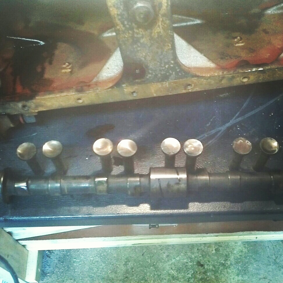

Bonjour je vient de démonter l arbre a came et les poussoirs et l un comme l autre accuse une grosse usure que feriez vous a ma place ? Merci pour vos conseilles :roll: :roll: :roll: :roll: :roll:

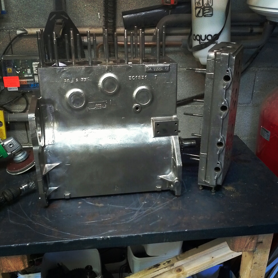

Voila le bloc moteur et la culasse son decapes , une journée de travail pour ce résultat .
Je reste dans l attente des dernière pièces pour le remontage :wink:

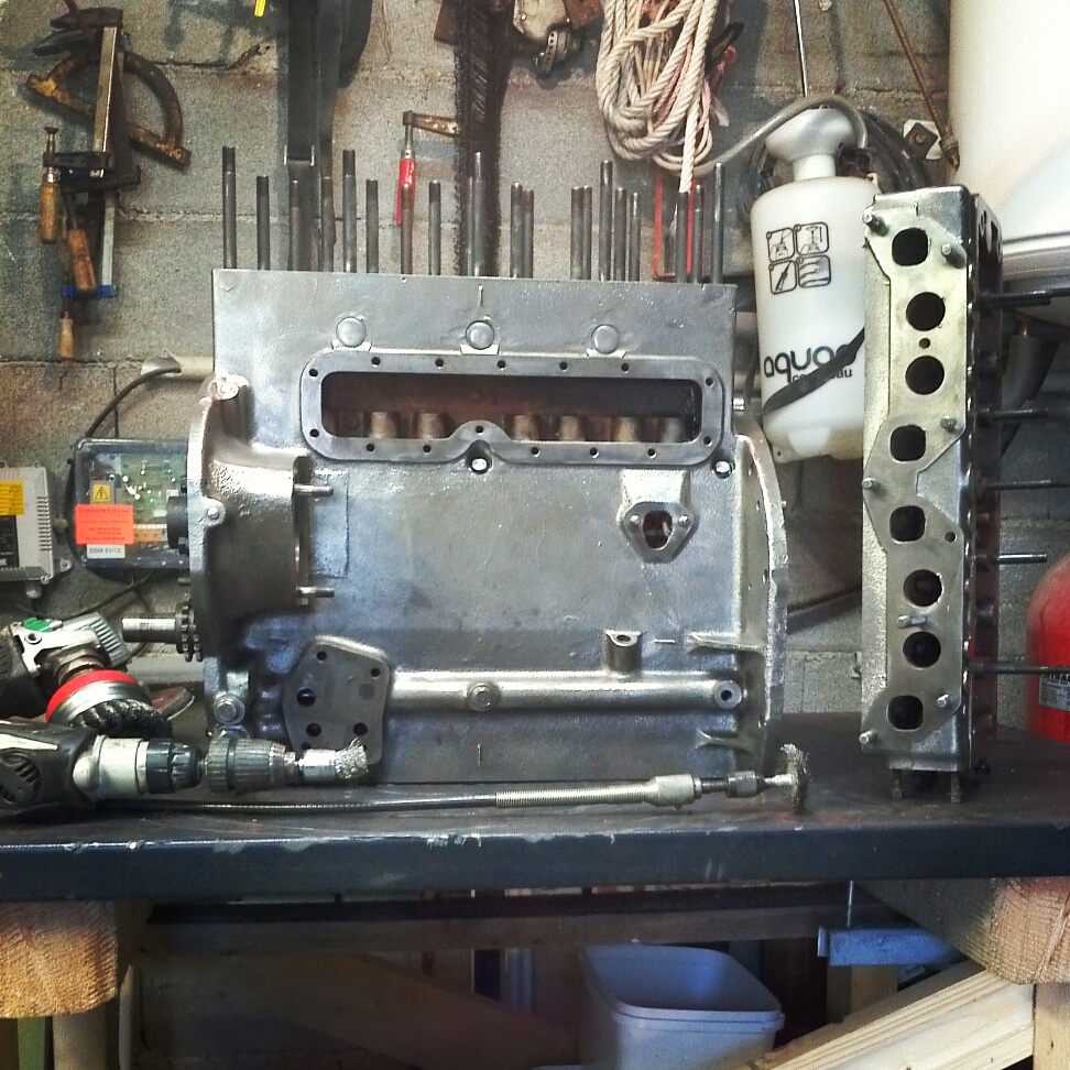

Vue de l autre cote'

damsou a écrit:Voila le bloc moteur et la culasse son decapes , une journée de travail pour ce résultat .
Effectivement c'est long et fastidieux à faire, surtout les recoins, mais tu es bien outillé et le résultat en vaut la peine.
Beau travail bravo
Tu as rangé la tronçonneuse :wink: :lol:

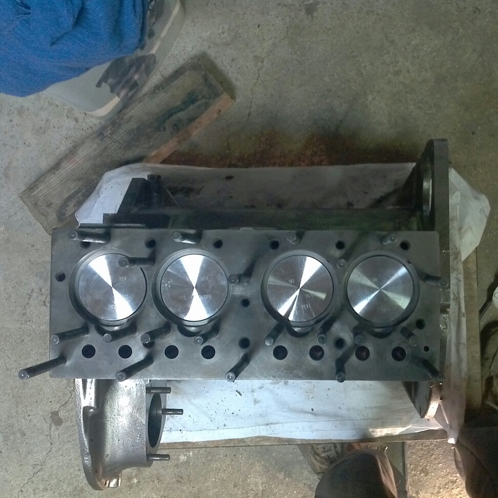

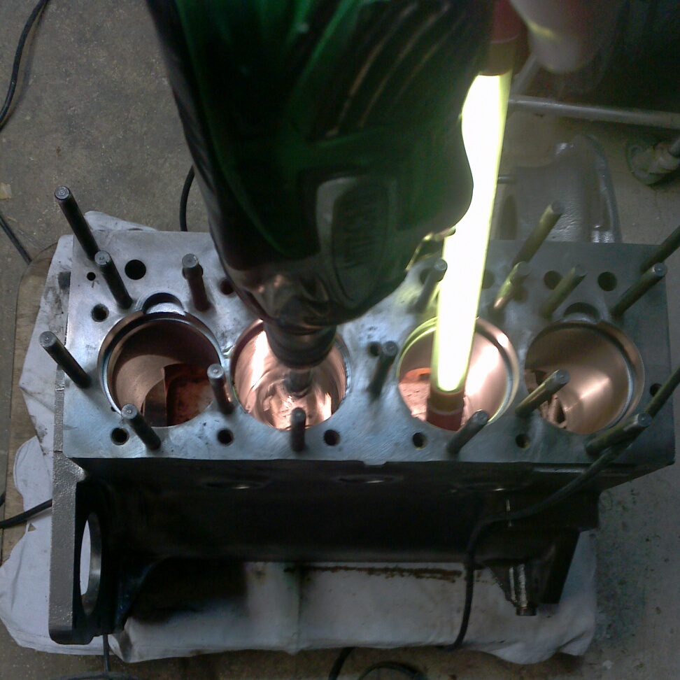

Message par damsou » 16 Fév 2013, 17:15
Bonjour a tous
Sa y est je relance mon post pour vous présentez le remontage moteur de mon ff30 , il ma fallu pas mal de temps pour réunir les pièces neuves et d occasions que je voulais changer .
Dans un premier temps je me suis appliqué a un nettoyage profond du bloque moteur et de toutes les pièces encore en bonne état , travail long et assez pénible :oops: mais nécessaire a mes yeux !
Voila une petite photo qui concerne le nettoyage des fûts

Message par damsou » 16 Fév 2013, 17:43

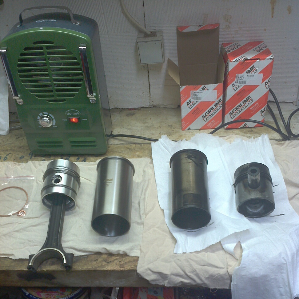

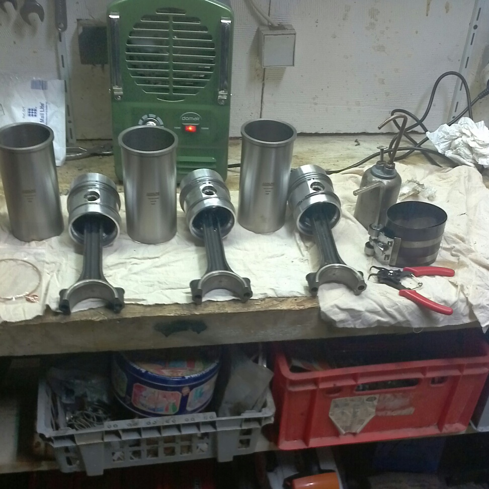

J'ai commencé par monter les segments sur leur pistons et sens outil spécifique sa coupe les doigts , sa ma rappelé bien des souvenir du temps ou je faisais des petits moteurs moto .
Ensuite j ai assemblé les piston au bielles dont j ai changé et fait alésé les bagues de pieds , d ailleurs il ma été très difficiles de les trouver , elles ont été faites par un tourneur le prix est en conséquence .
Petite photo de l ensemble.
Pour comparaison neuf , ancien
Re: rénovation de mon ff30
Message par damsou » 16 Fév 2013, 18:03
Le montage des jupes est assez facile un bon graissage des fûts et il suffit de les tapotées a laide d un maillé .
Petit détaille importent ne pas oublié le joint cuivre entre le haut du fut et la jupe !

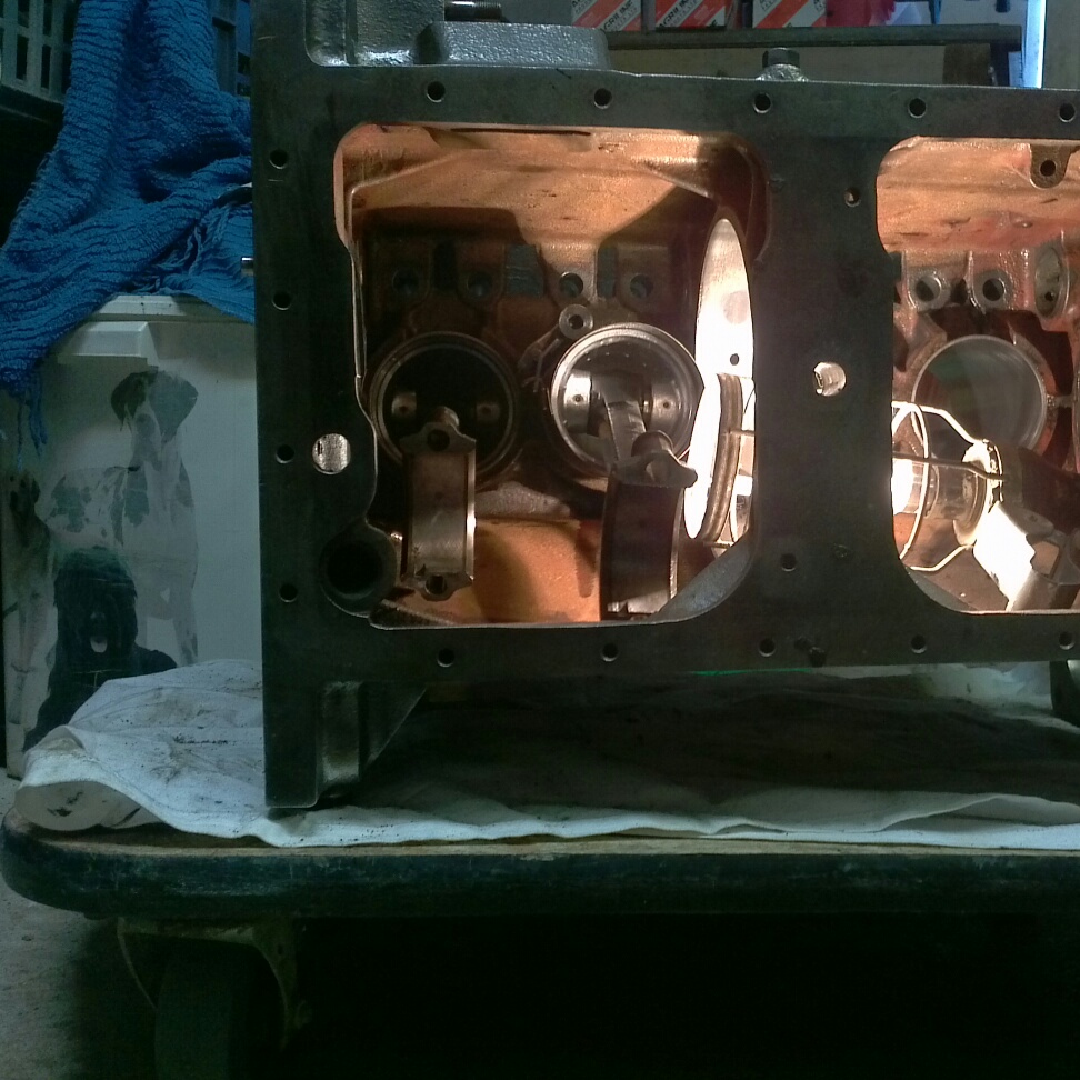

Message par damsou » 16 Fév 2013, 18:14

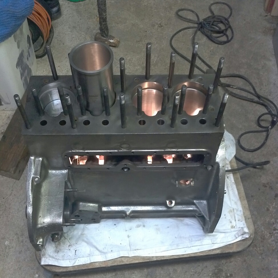

Pour finir la journée montage de l ensemble piston bielle par le bas dans les cylindres en prennent soin de placer les repères des bielles cotés arbre a cames . :shock:
