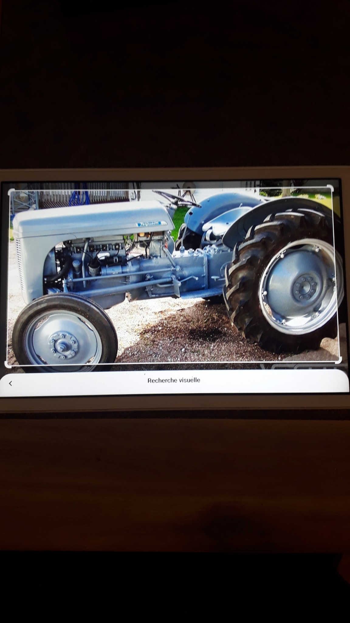

Re: Ma presentation et restoration de mon fergi TE 18530 de
Message par patou18 » 05 Oct 2020, 16:29
Côté gauche
Message par SEPPI » 05 Oct 2020, 17:22
Vu Patou,
Mais les marche-pieds ne vont pas avec une restauration "historique"! et les roues avant ne sont pas pleines.... :x
Je ne vois pas bien, mais les roues AR ne sont pas pleines non plus!
Message par NicoZ120 » 05 Oct 2020, 17:44
Merci pour les info
25 000 exemplaire :shock: je suis sur le cul
Donc si on compte que au moins une grosse partie a étés détruit ,cela fait vraiment un tracteur super rare
Combien en reste t'il dans le monde ?
On ne le saura certainement jamais
De 1 a 48 000 et que 25 000 exemplaire de continental je dirais qu'il y a comme une couille dans le patté :lol:
Je ne met pas ta source en doute, mais cela ne serais pas de 1 a 25 000 ?
Oui il va être restauré a neuf de chez neuf
Le Passage en 6 volt est prévu
J'ai prévu aussi de lui monter un faisceau électrique en coton comme a l’origine , j'ai eu confirmation qu'il avais un faisceau coton
Il est complet de chez complet comme a sa sortie d'usine mise a part les couche de couleur qu'il a eu après
Je suis sur et certain que même les chemise sont celle d'origine, en cote standard
mais il est vraiment usé de chez usé
J'ai juste un peux peur pour le vilebrequin
Je prie qu'il ne sois pas trop usé, irrattrapable quoi
Possibilité de trouvé un vilo neuf pour 500$ au usa, c'est déjà un bon point
La suite nous le dira
tout est une question de temps, de trouver les euro pour les pièce etc...
merci pour les photos
Message par NicoZ120 » 05 Oct 2020, 17:47
Sur la photos que tu me montre
la première le carbu n'est pas le bon normalement c'est un marvel schebler 312
a+
