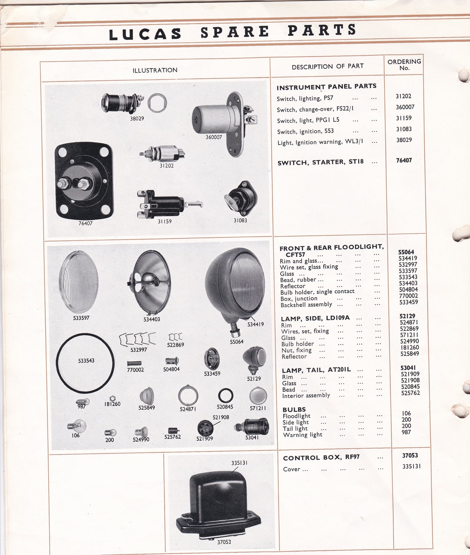

le plus difficile est de trouver des pièce d'origine surtout les pièce Lucas pour tout ce qui est électricité etc...
J'ai pas mal de doc la dessus

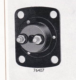

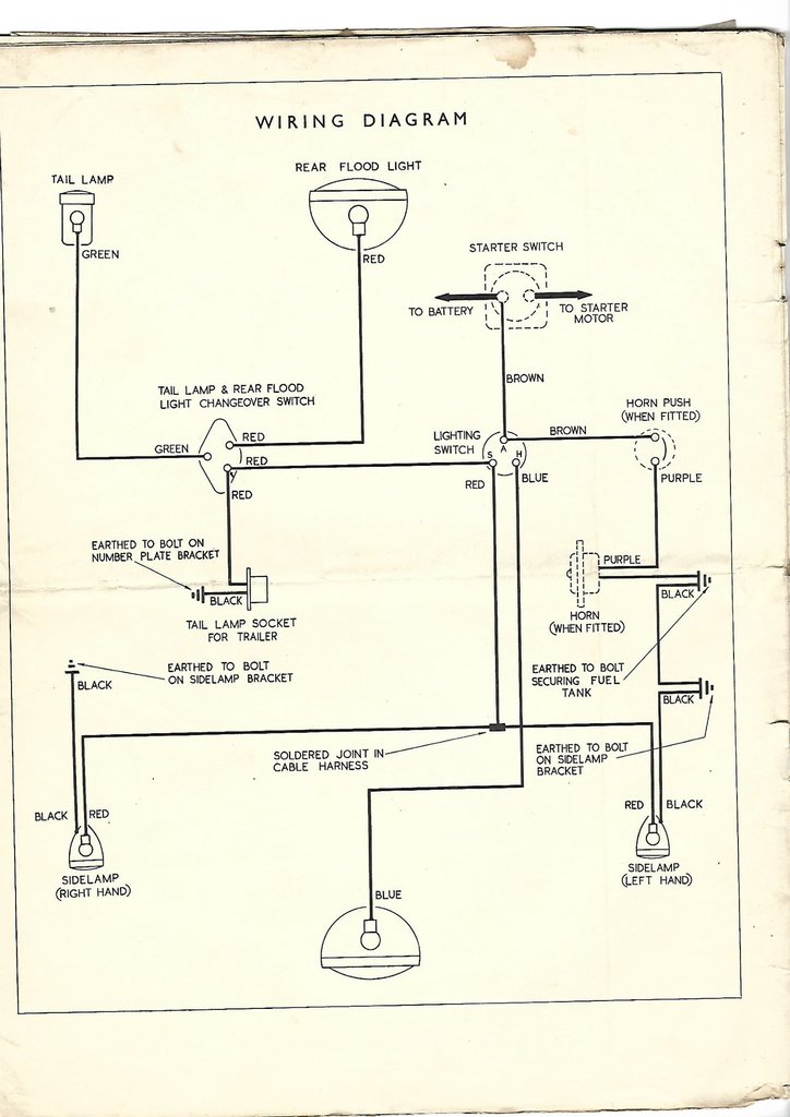

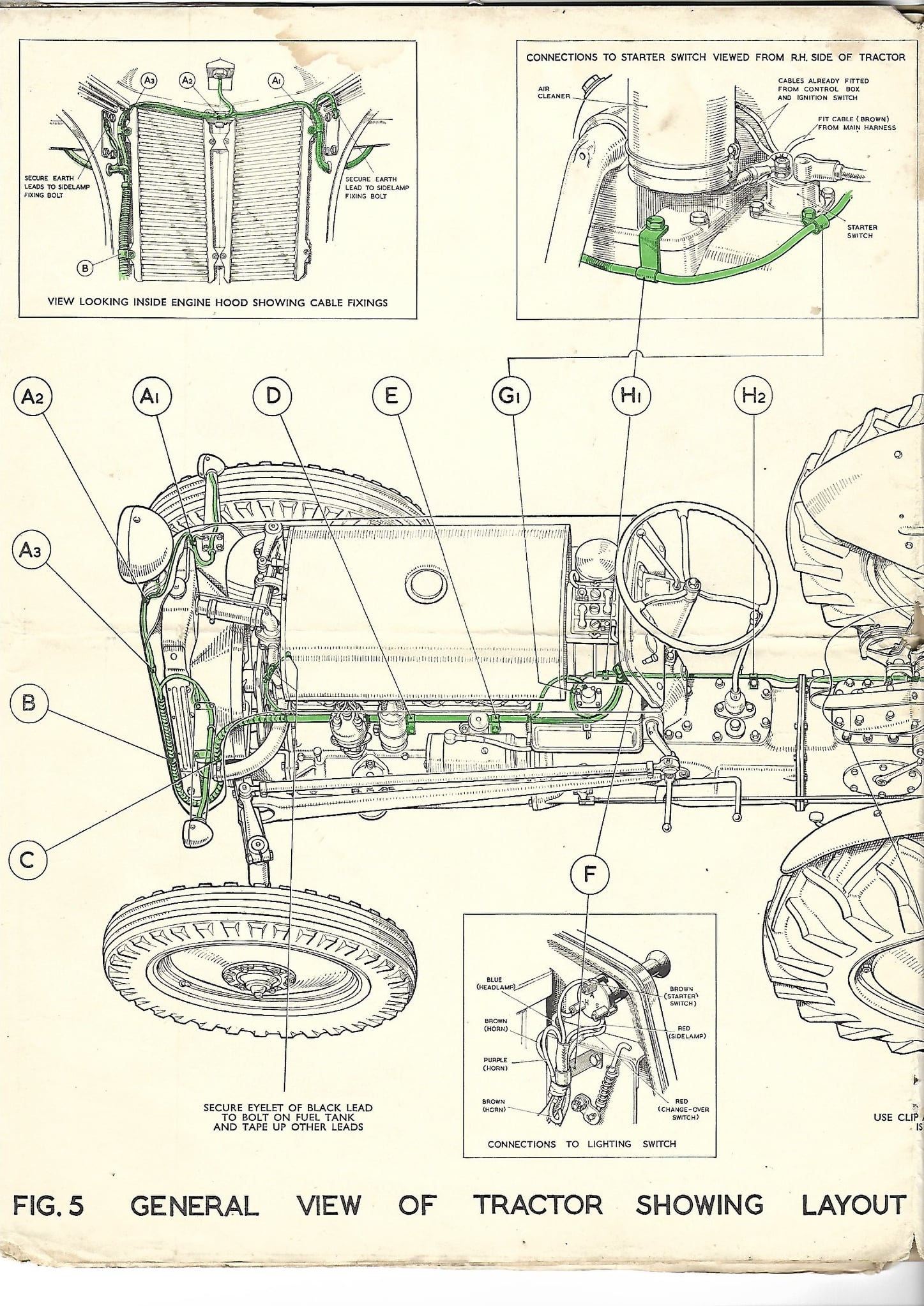

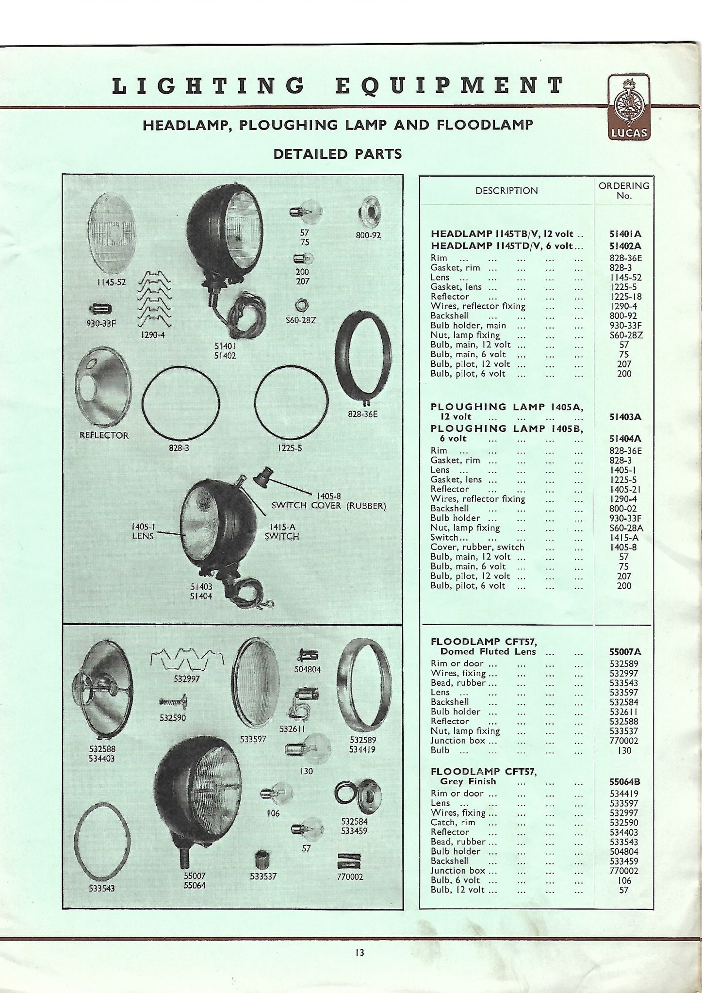

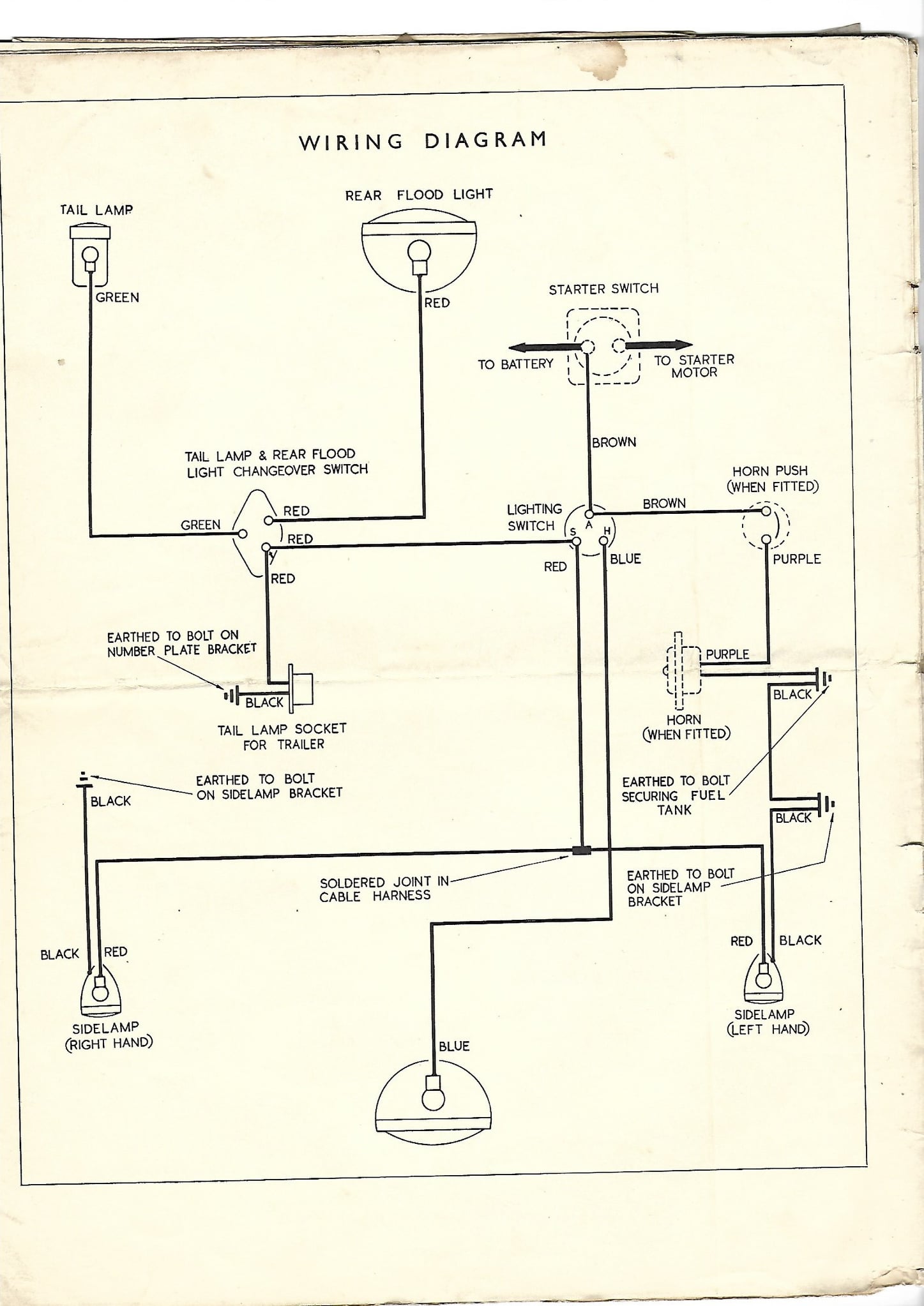

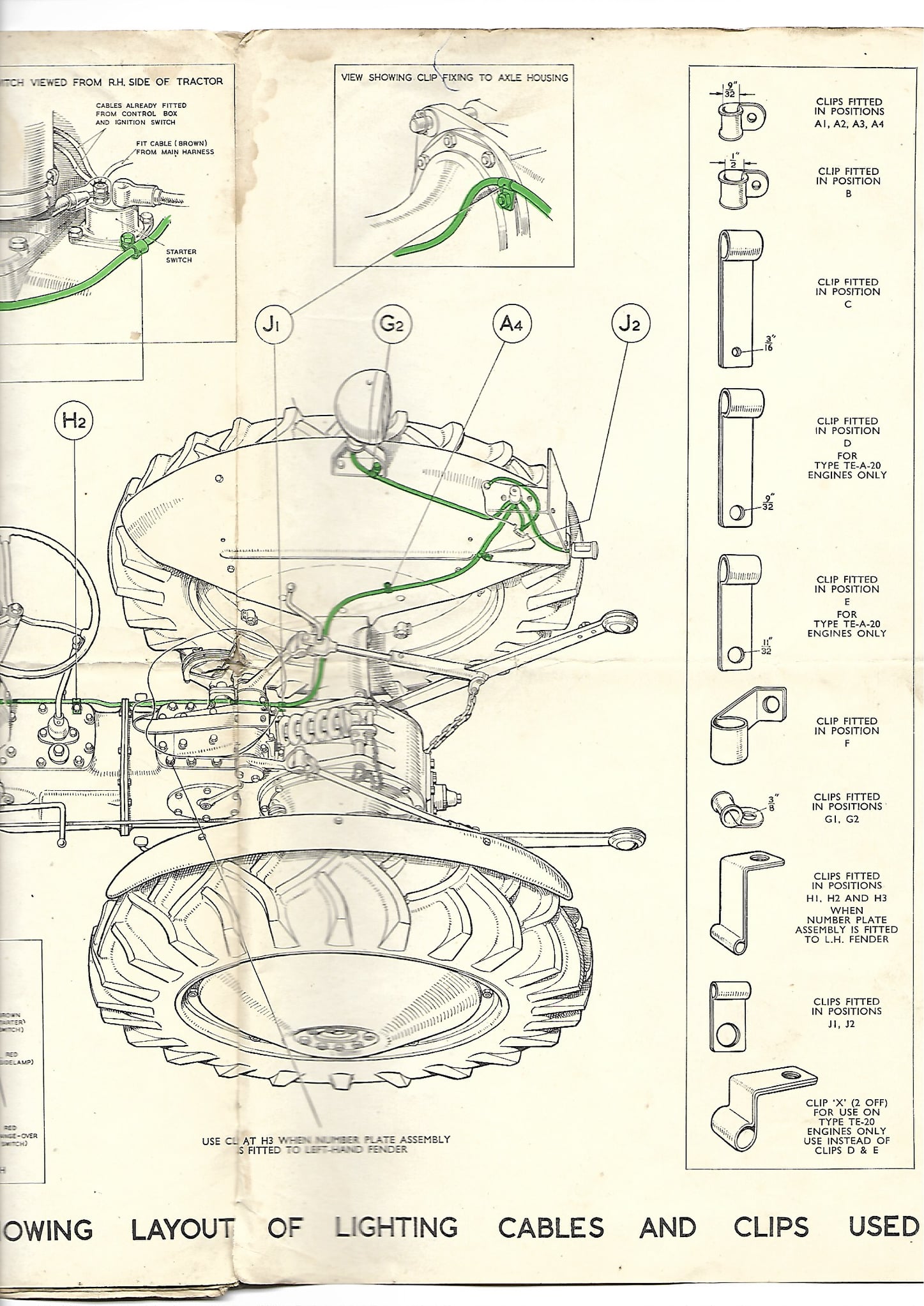

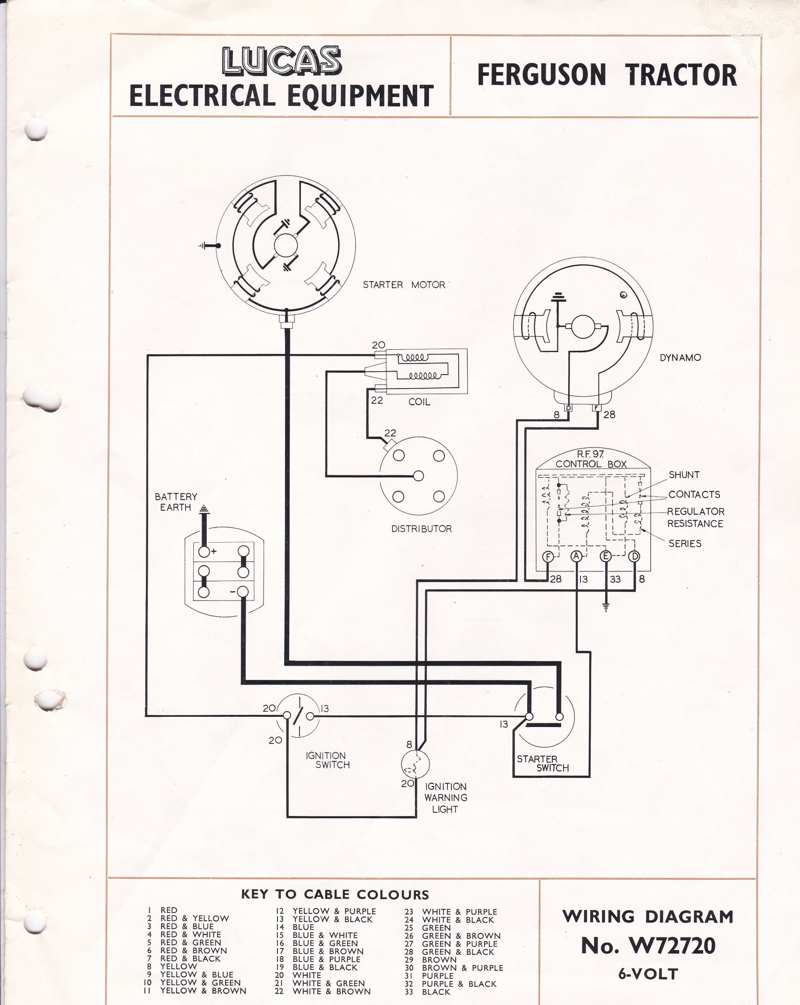

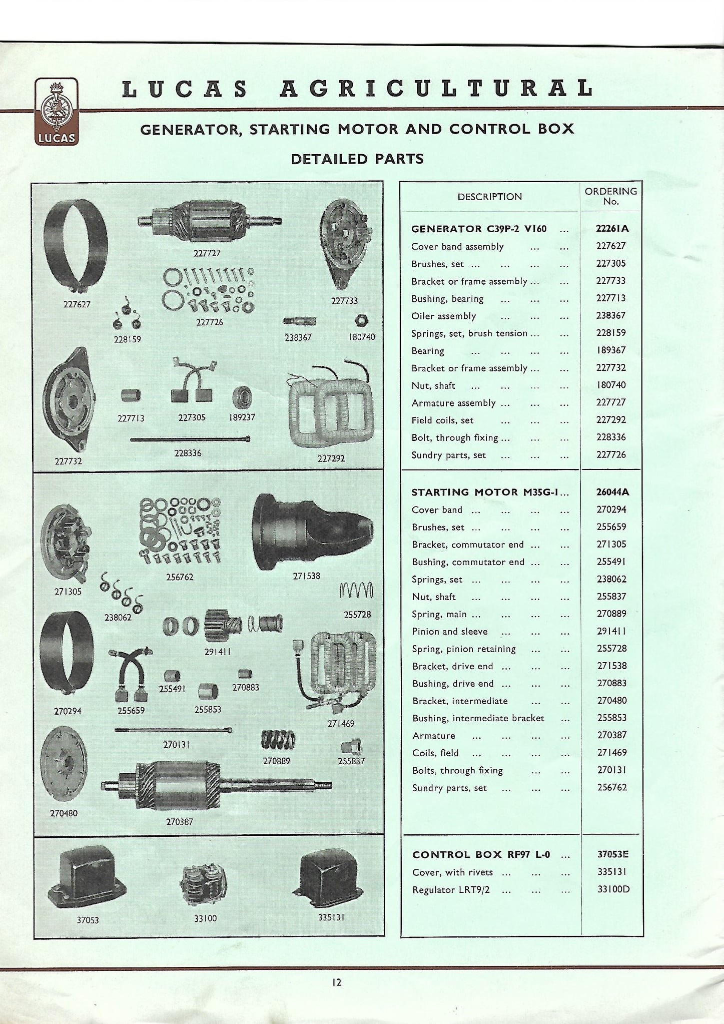

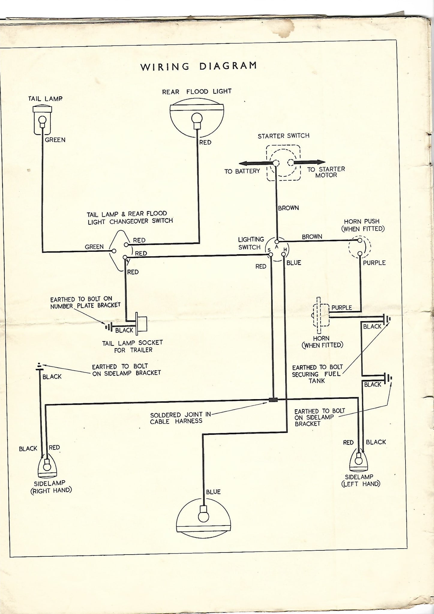

Re: Ma presentation et restoration de mon fergi TE 18530 de
Message par NicoZ120 » 22 Sep 2022, 17:15
Et voila le câblage comme il doit être a l'origine
NicoZ120
l'Horloger...
Message(s) : 220

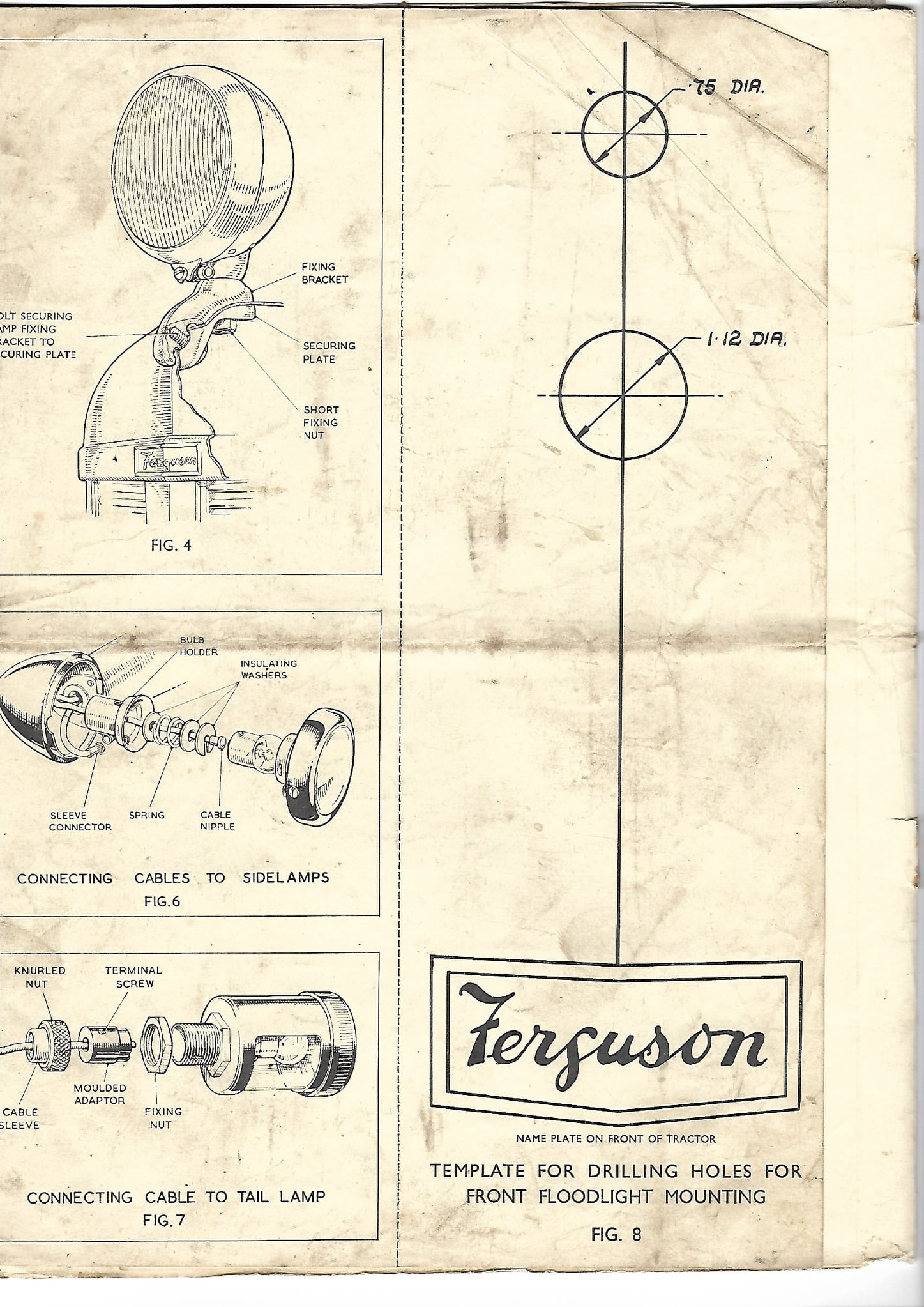

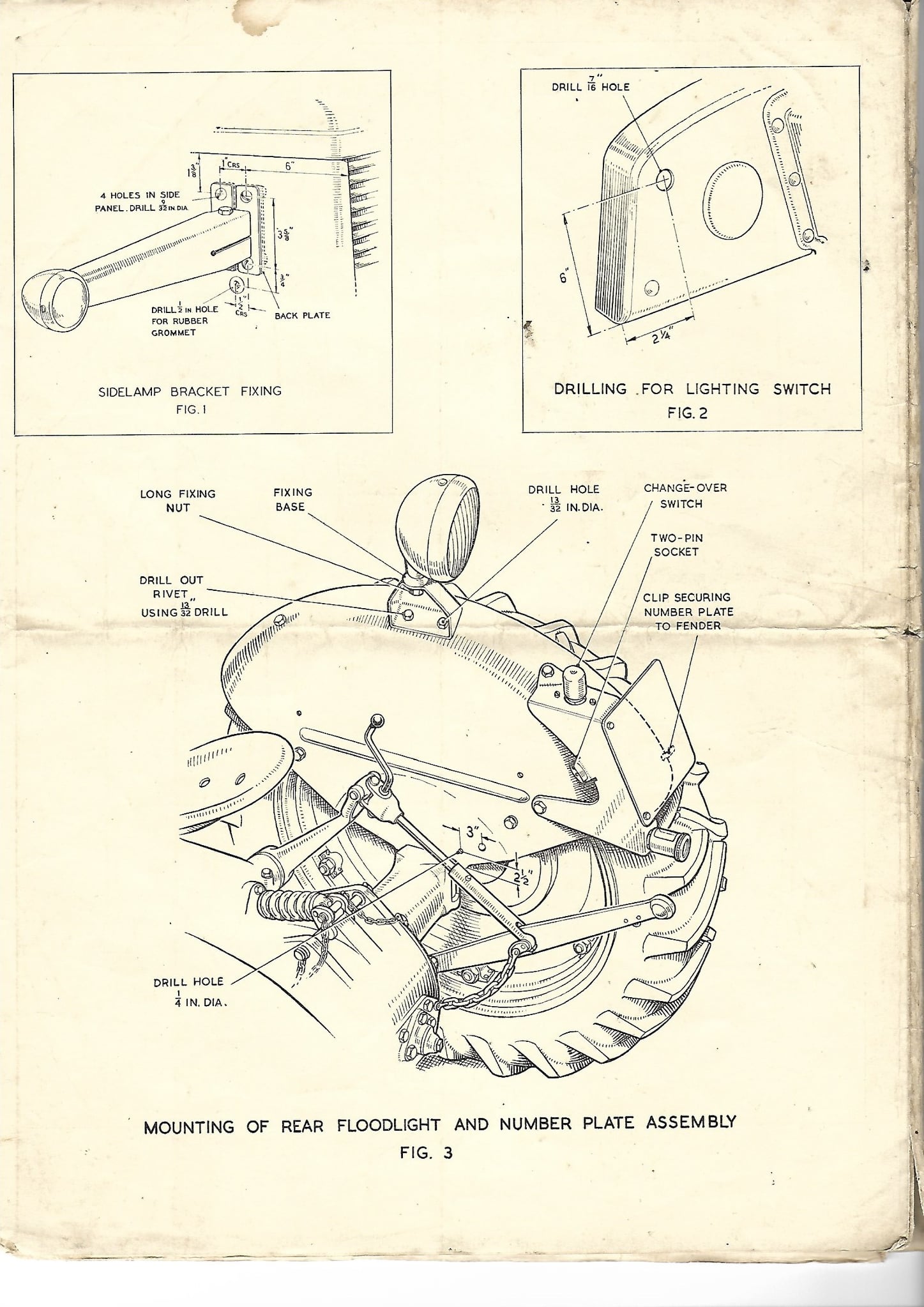

Message par NicoZ120 » 22 Sep 2022, 17:16
Suite du câblage
NicoZ120
l'Horloger...
Message(s) : 220
Message par patou18 » 22 Sep 2022, 22:18
+1 Super docs c'est fou de voir la précision des éclatés, des schémas et en plus les détails de chaque étape des montages. Les pièces dispos de chaque éléments, de la rondelle au carter, tout peut s'acheter en détail ! Petit + les quotes des perçages à effectuer sur les parties carrosserie.
On est loin de ce que l'on trouve aujourd'hui, que du remplaçable ou kit complet, les plans de montage, vaut mieux pas en parler, alors les mesures de montages encore moins.
Une question Nico c'est les docs d'avant OK, mais sur les sites américains ou tu commandes beaucoup, on peut encore trouver des pièces dans le détail comme sur ces images que tu nous a mises ?
Bon courage pour la suite
Message par NicoZ120 » 23 Sep 2022, 05:58
Salut Patou18
Oui c'est super détaillé et c'est super pour faire un beaux remontage comme d'origine :D
On a les code couleur pour le faisceau électrique qui est en câble électrique coton, que je vais tenté de reproduire
Pour les kit en reproduction on en trouve mais je trouve que la qualité est vraiment pas top, puis je trouve fun de refaire le plus possible avec du matos d'époque :wink:
C'est pour cela que je fouille Ebay etc...
Tu vois j'ai trouver un connecteur lucas d'origine que j'ai fait venir d'Australie :mrgreen:
Puis j'ai pas mal de copain en Irlande du nord qui fouille leur boite au trésors

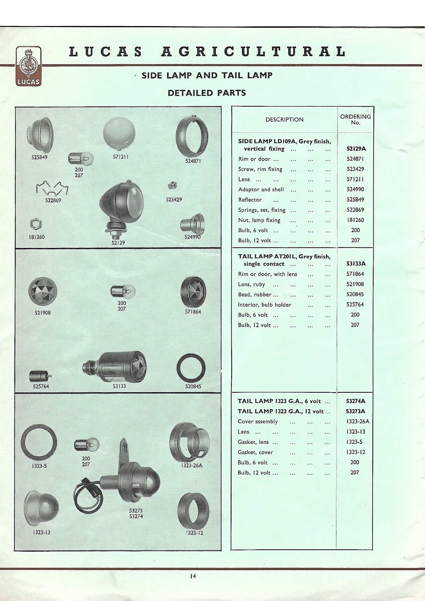

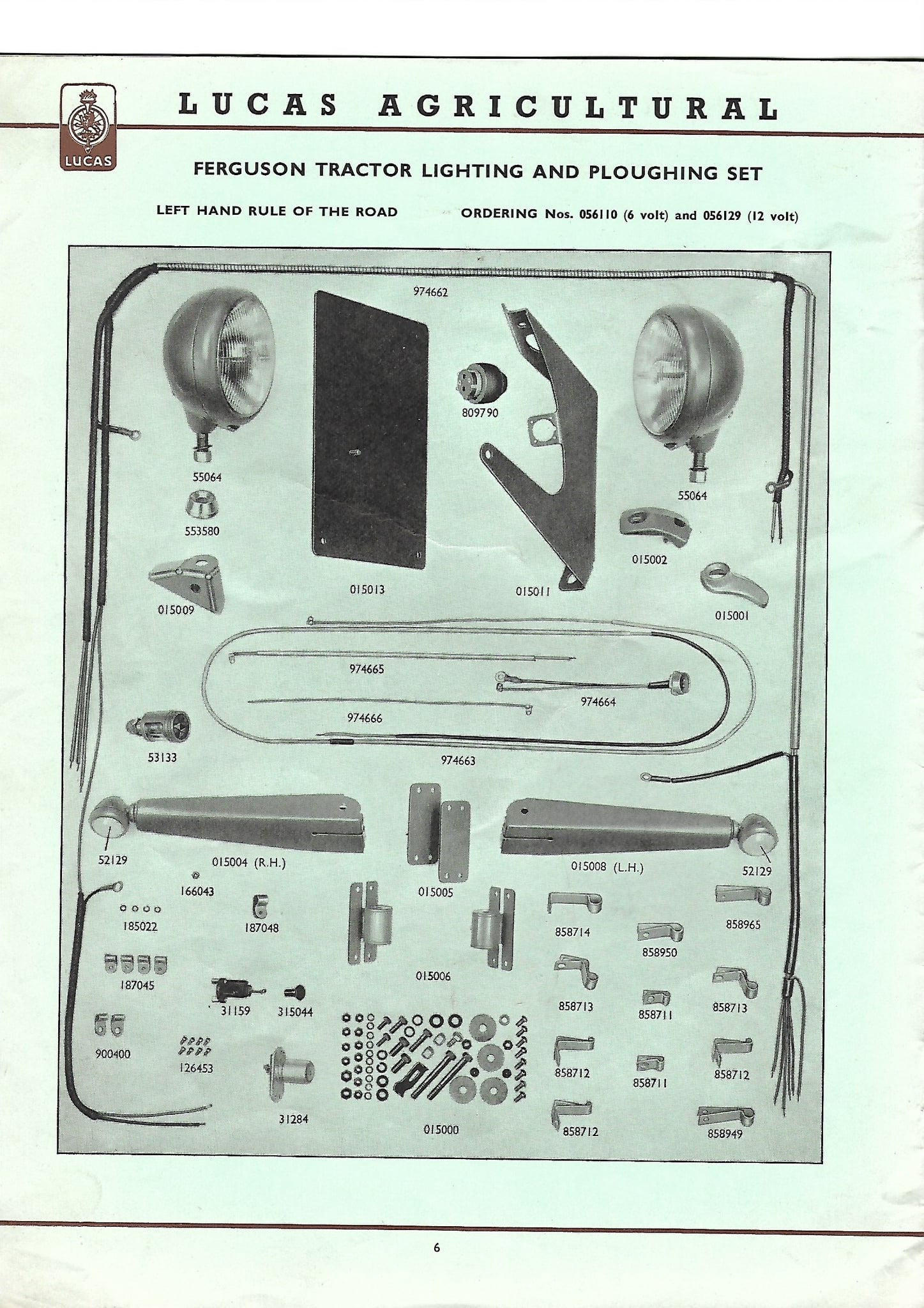

voila encore quelque liste de pièce
NicoZ120
l'Horloger...
Message(s) : 220
Message par NicoZ120 » 23 Sep 2022, 05:59
Suite
NicoZ120
l'Horloger...
Message(s) : 220
Message par NicoZ120 » 23 Sep 2022, 06:02
suite
suivant les modèle de TE on a des éclairages différant
tout ses document sont la propriété d'un amis nord Irlandais
Nico

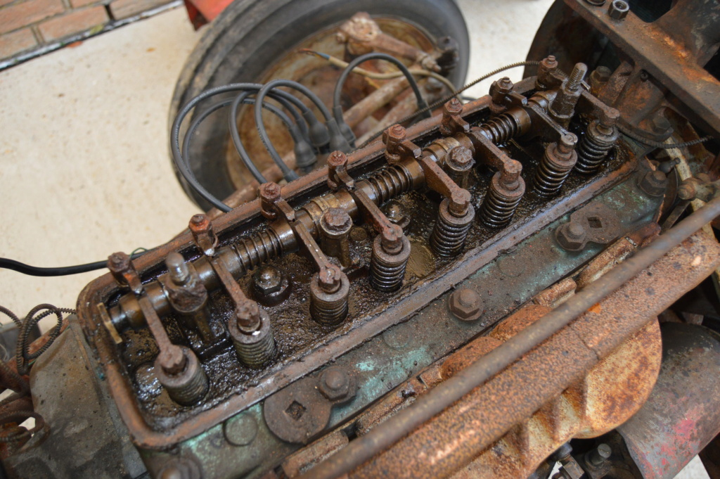

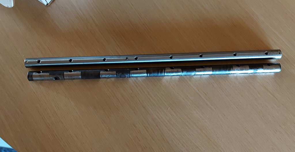

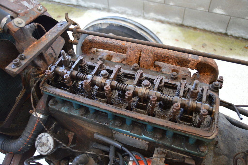

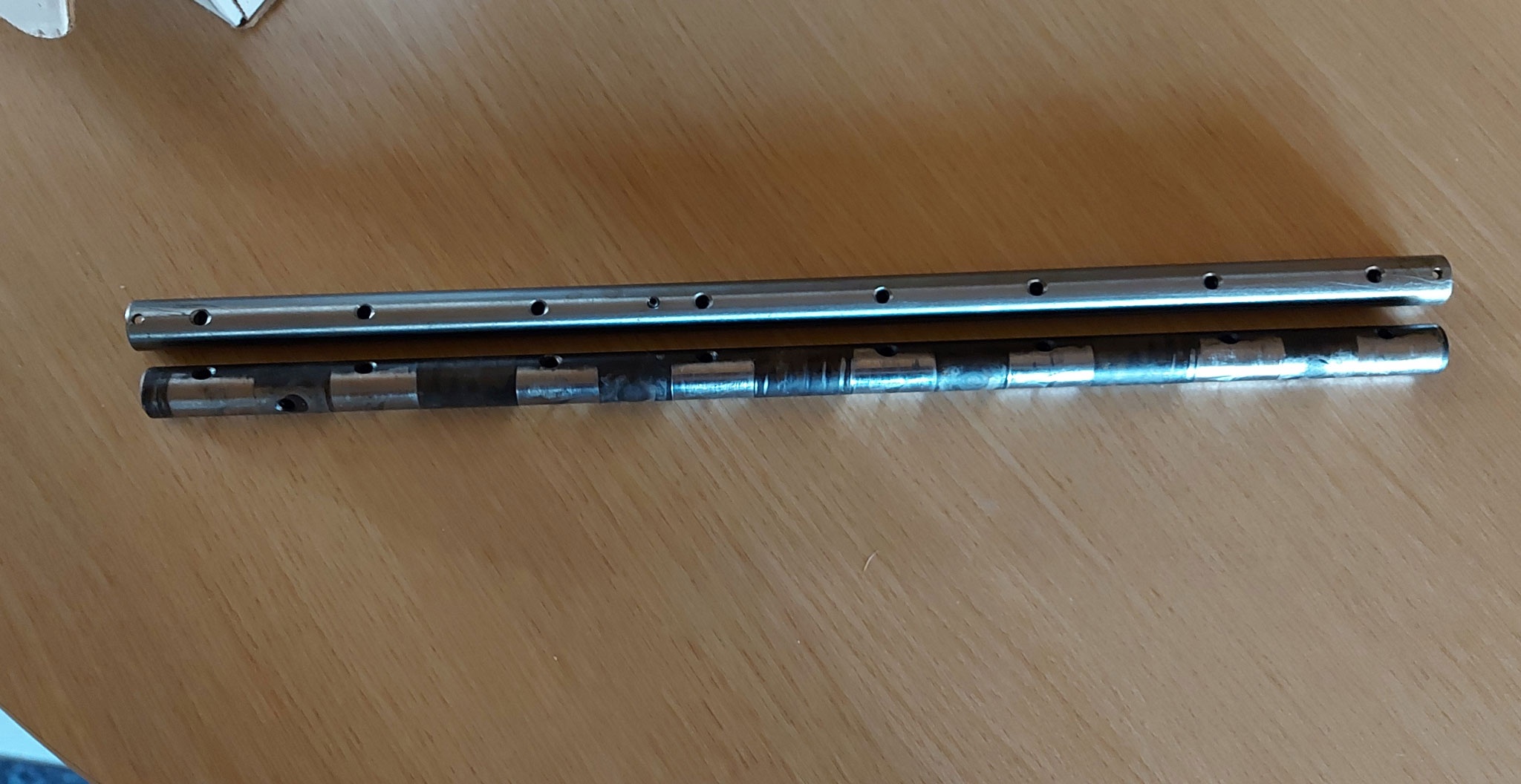

Re: Restauration de mon fergi TE 18530 de 1947
Message par NicoZ120 » 29 Sep 2022, 09:30
Hello

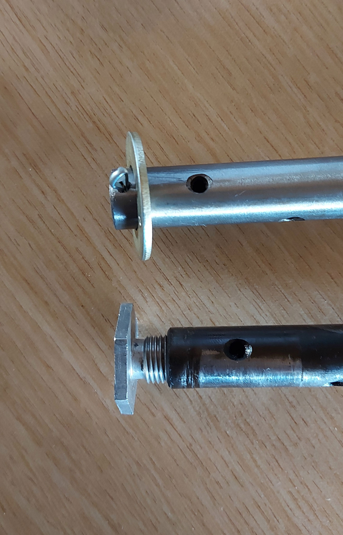

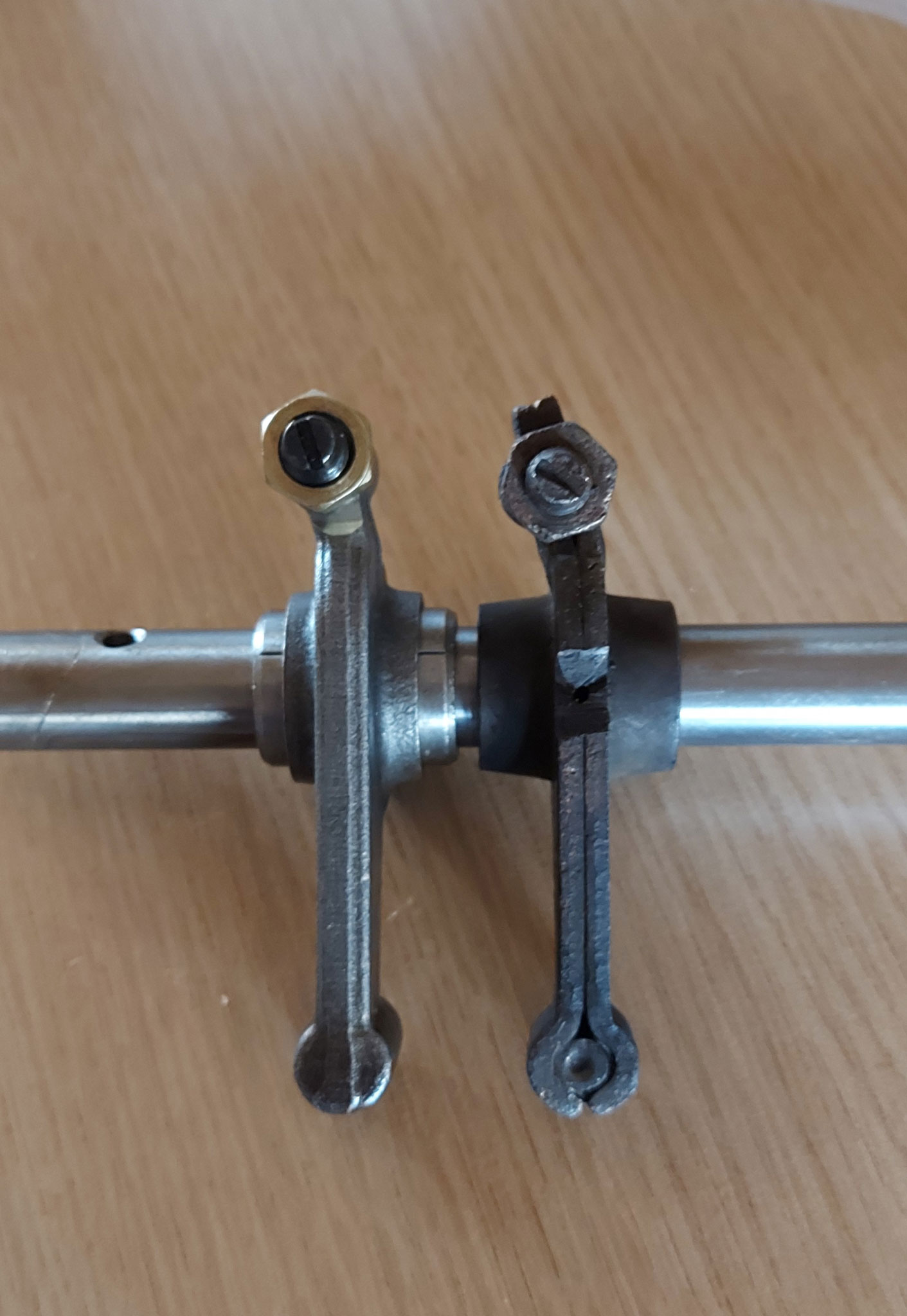

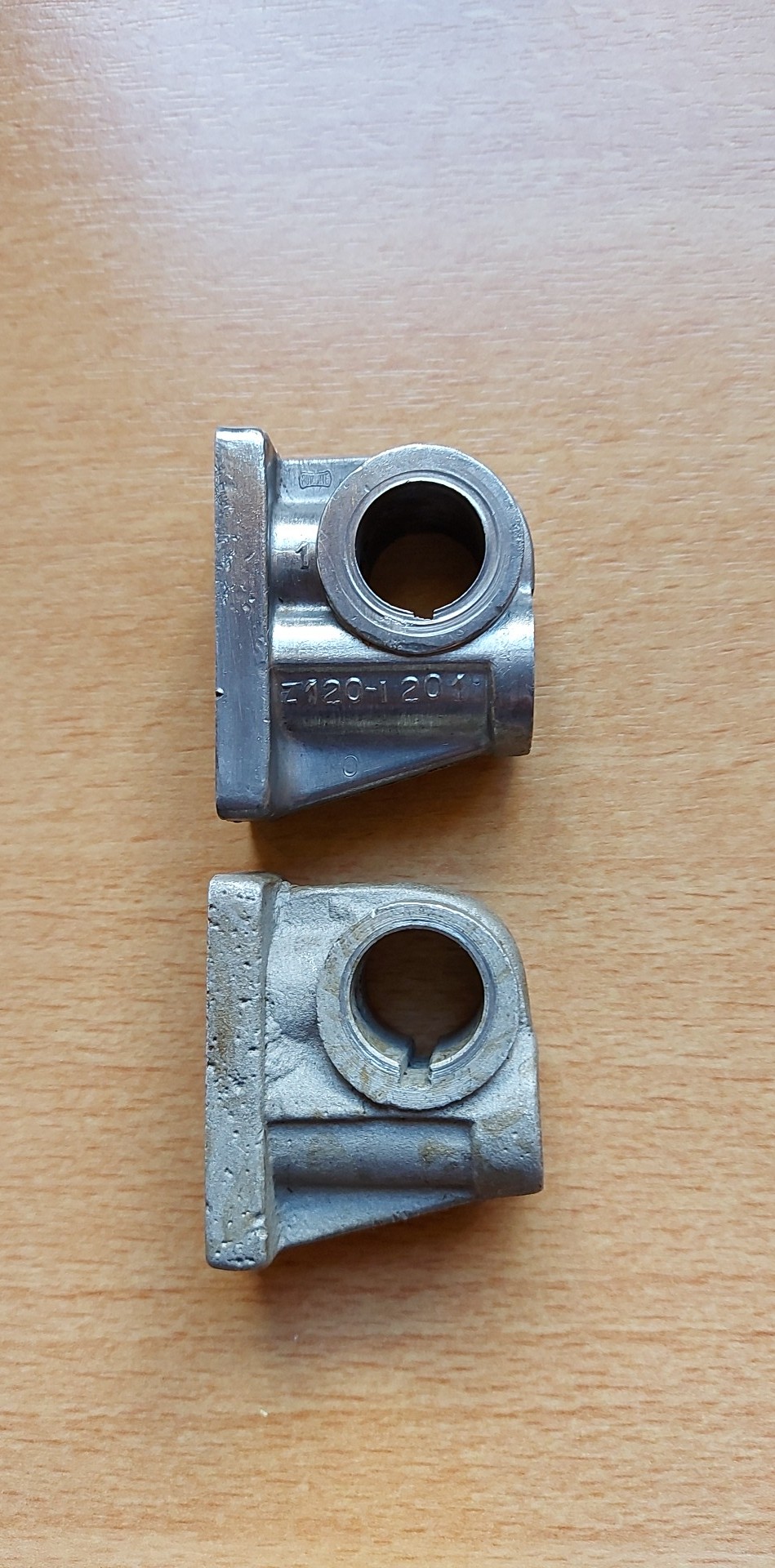

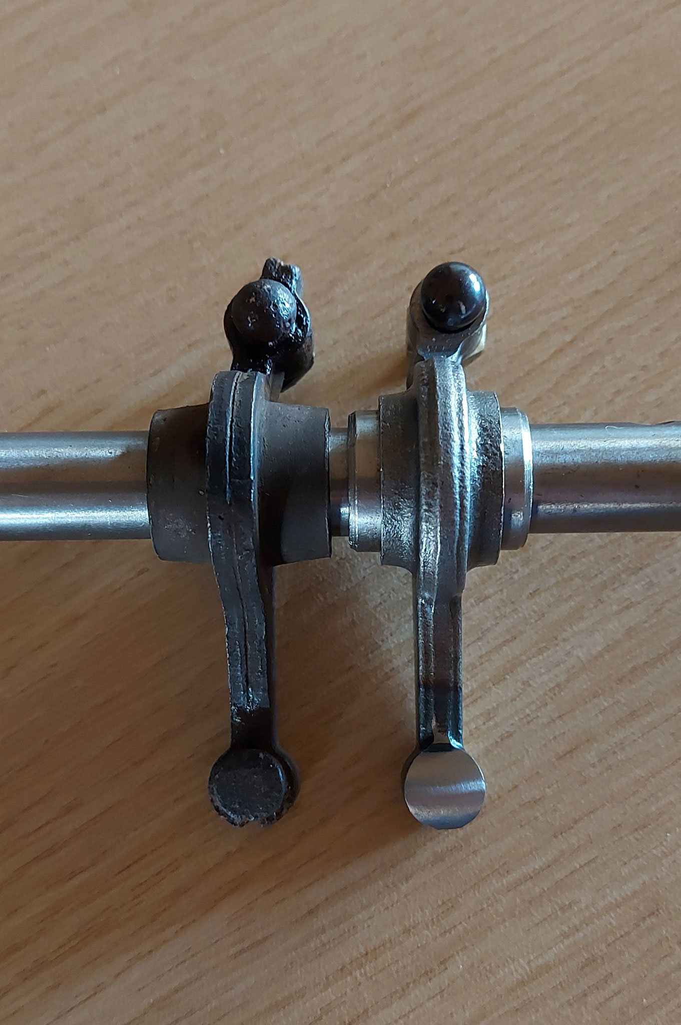

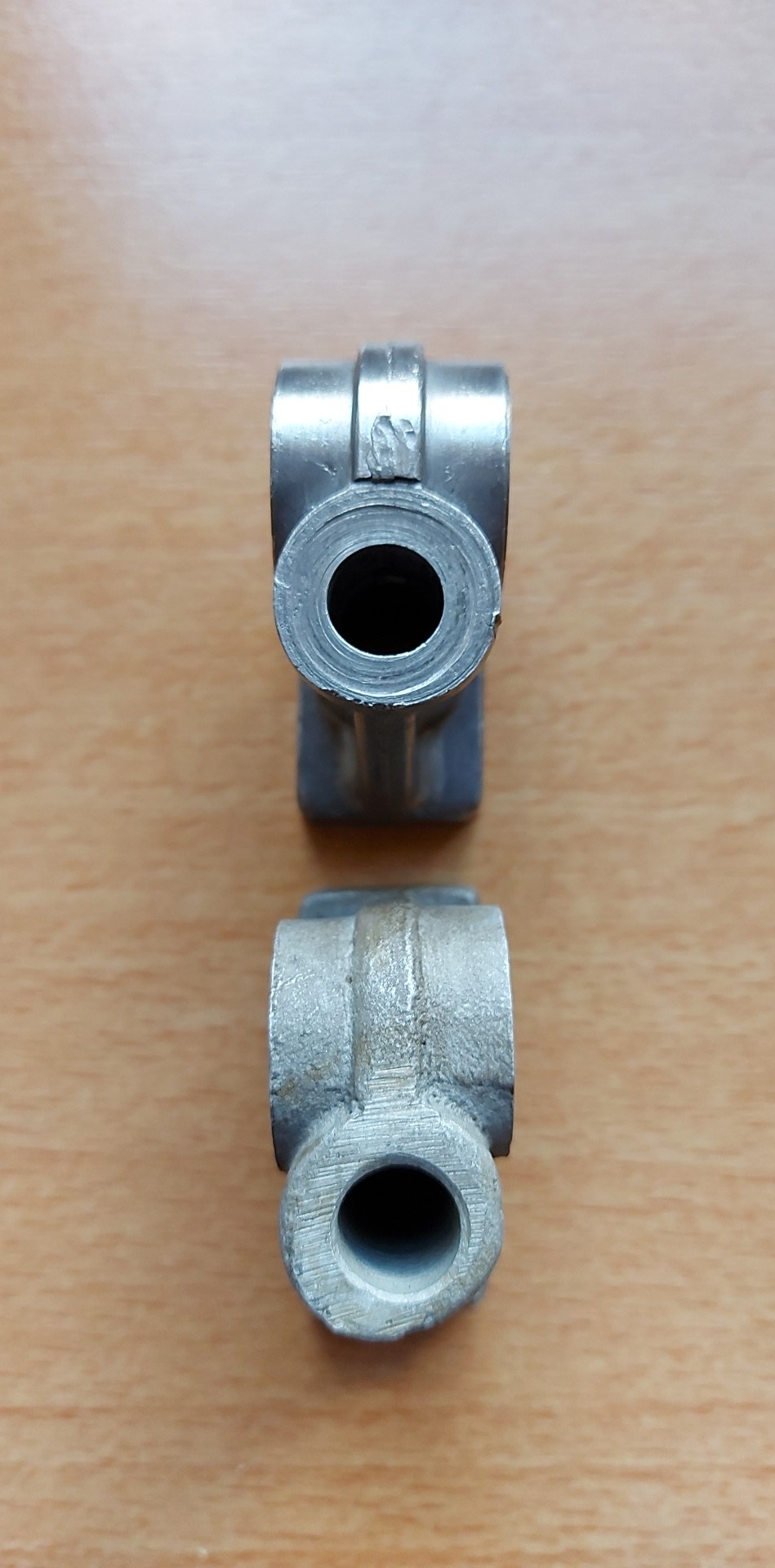

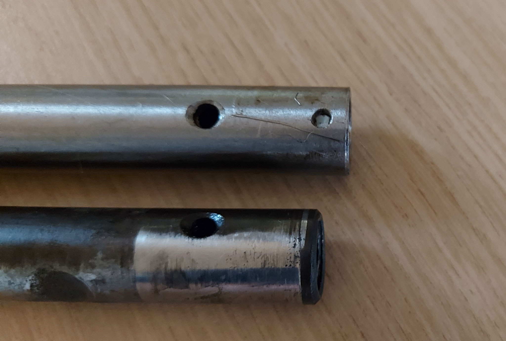

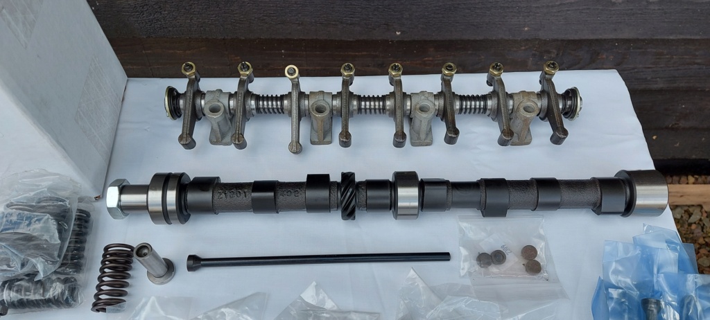

Aujourd'hui je vais vous parlé de la rampe de culbuteur
Bon j'ai trouvé une refabrication :D
Voila celle d'origine on note des différence
Et comme je l'ai expliqué je veux gardé le plus de pièce d'origine que possible, donc a partir des deux rampe on va en construire une avec le max de pièce d'origine
Ceci dit elle est pas tout a fait comme d'origine, on notera que les fondriez sont a chier sur les support, je vais gardé celle d'origine bien marqué Z120
Le tube ou viens se glissé les culbuteur et ressort est plus longue car le système de verrouillage est pas du tout le même, sur celle d'origine c'est un écrous en aluminium
Sur la refabrication c'est une rondelle avec clavette fendue autant dire que je n'aime pas du tout
Donc je vais raccourcir le tube, sortir les bouchon en plastique, en suite fileté en 1/2NF20 (système imperial) et pausé les bouchon d'origine
On aura la même configuration que d'origine
NicoZ120
l'Horloger...
Message(s) : 220

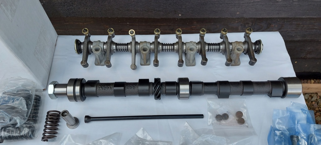

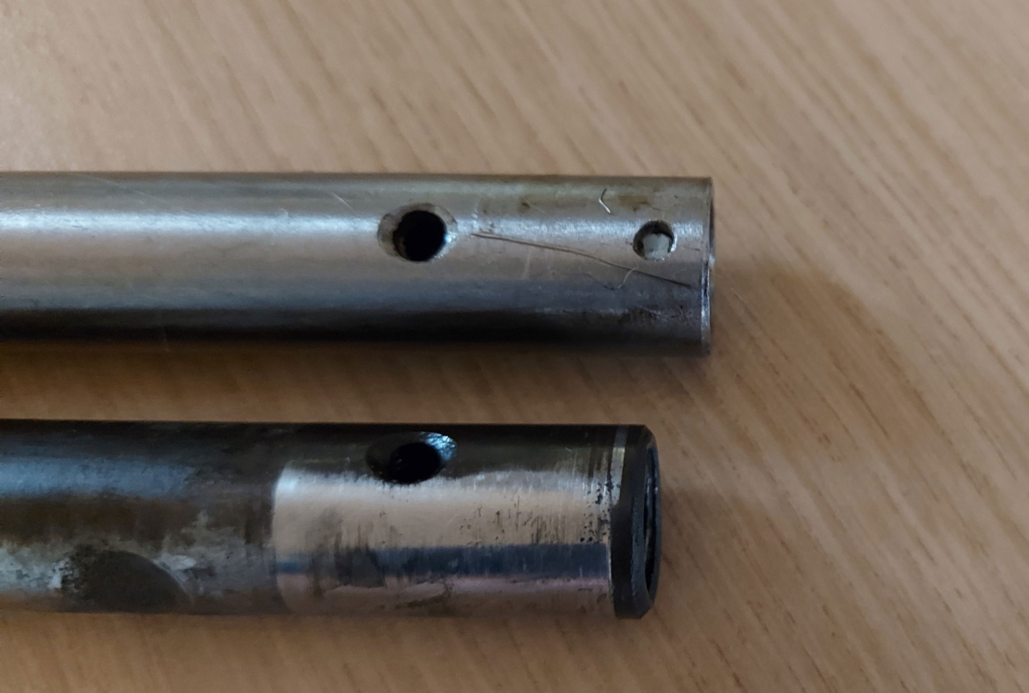

Message par NicoZ120 » 29 Sep 2022, 09:41
Je continue
Pour les culbuteur les nouveaux sont différant et je ne sais rien y faire :(
Les nouveaux s'ont en acier forger et les ancien en tôle emboutie
j'ai eu beaux chercher des neuf on en trouve pas
de plus dans le manuel d'atelier il disent que les bagues ne sont pas une pièce remplaçable, il faut changer le culbuteur entièrement
Le cout financier pour des bagues sur mesure est vraiment super cher
donc on fera avec les culbuteur neuf
Voila pour le moment, je doit usiné un peux
Nico
NicoZ120
l'Horloger...
Message(s) : 220

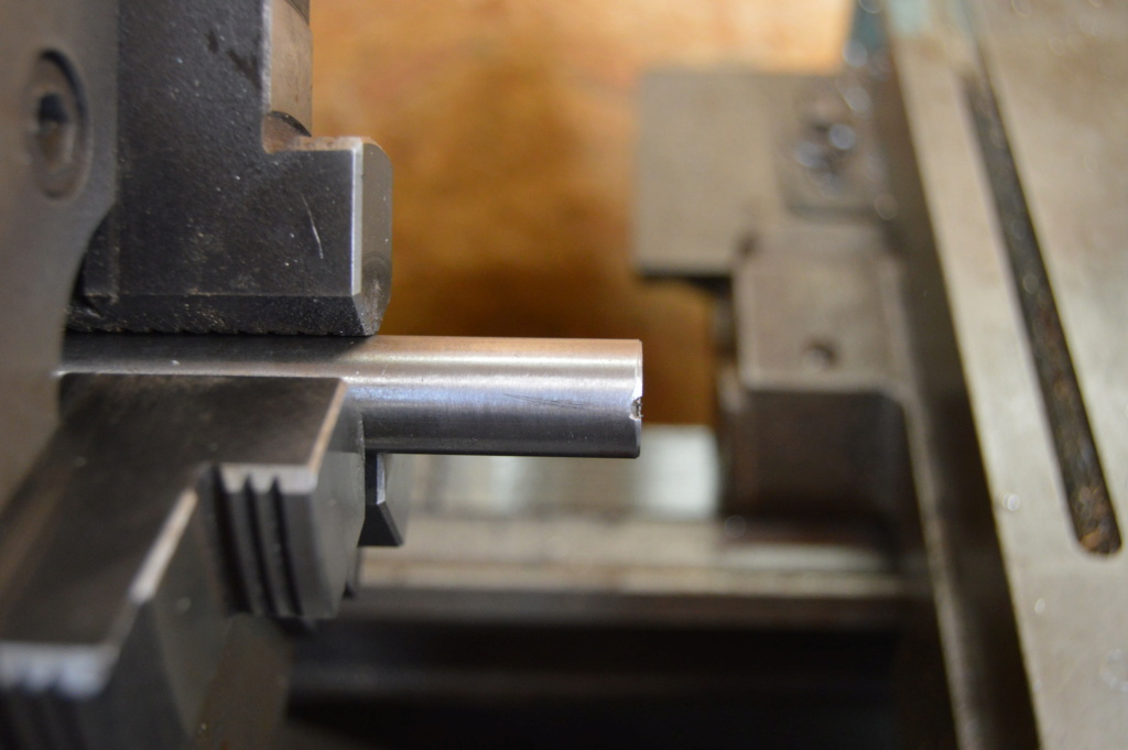

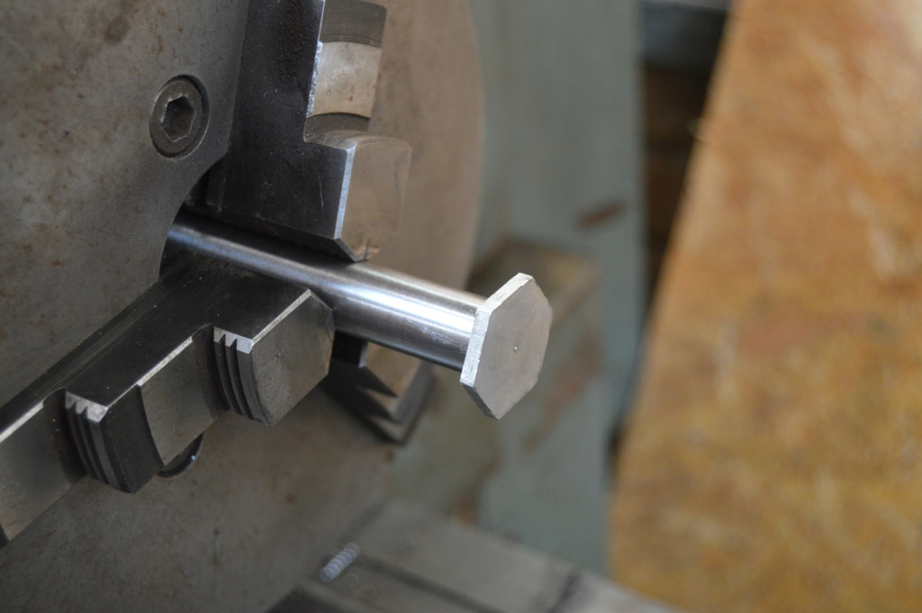

Message par NicoZ120 » 29 Sep 2022, 21:06
Hello

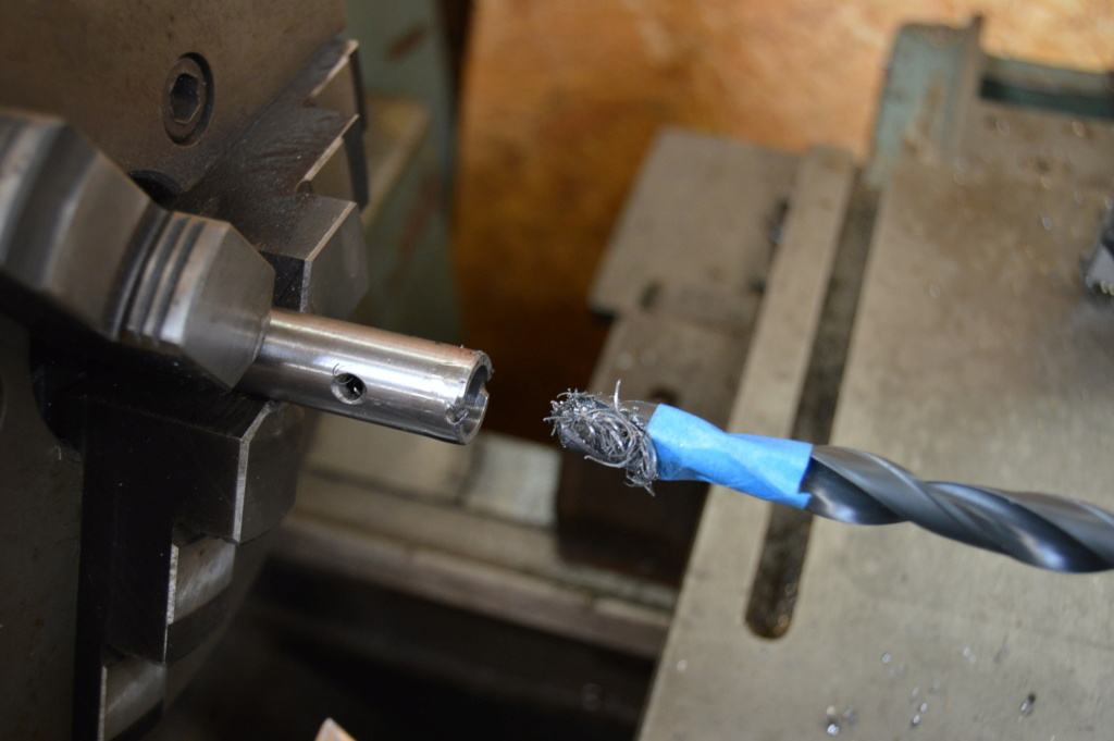

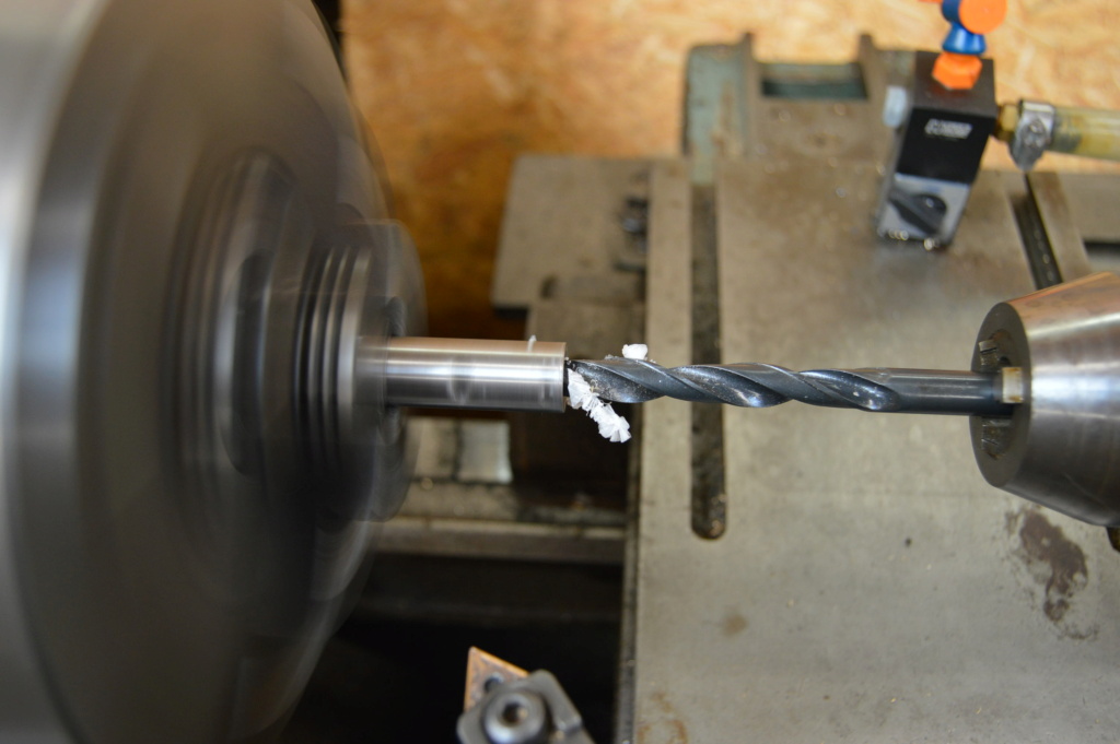

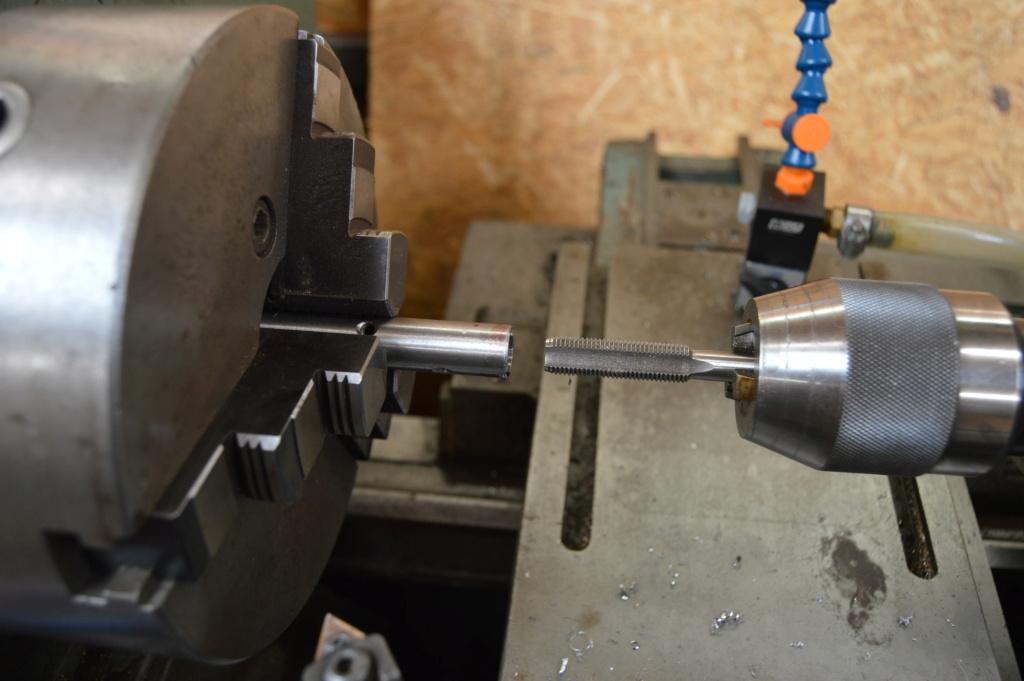

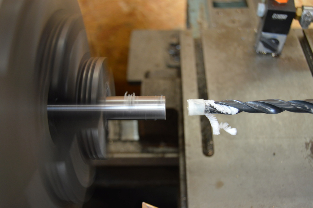

J'ai commencé a bossé sur le tuyau de la rampe de culbuteur :D
1 En premier lieux viré le bouchon en téflon
2 mise a longueur
3 En suite passage d'un foret de 10mm
4 Deuxième passage avec foret de 11,5
5 Passage des taraud en 2 fois un taraud de dégrossissage et un taraud de finition 1/2NF20
6 Essai tout est impeccable
7 Réalisation des chanfrein
Bon la mauvaise nouvelle c'est que les culbuteur n'ont pas de passage d'huile sur le dessus
Je vais devoir les réalisé car important pour une bonne lubrification du poussoir et des capuchon de queux de soupape
Je posterais des photos demain
Nico
NicoZ120
l'Horloger...
Message(s) : 220

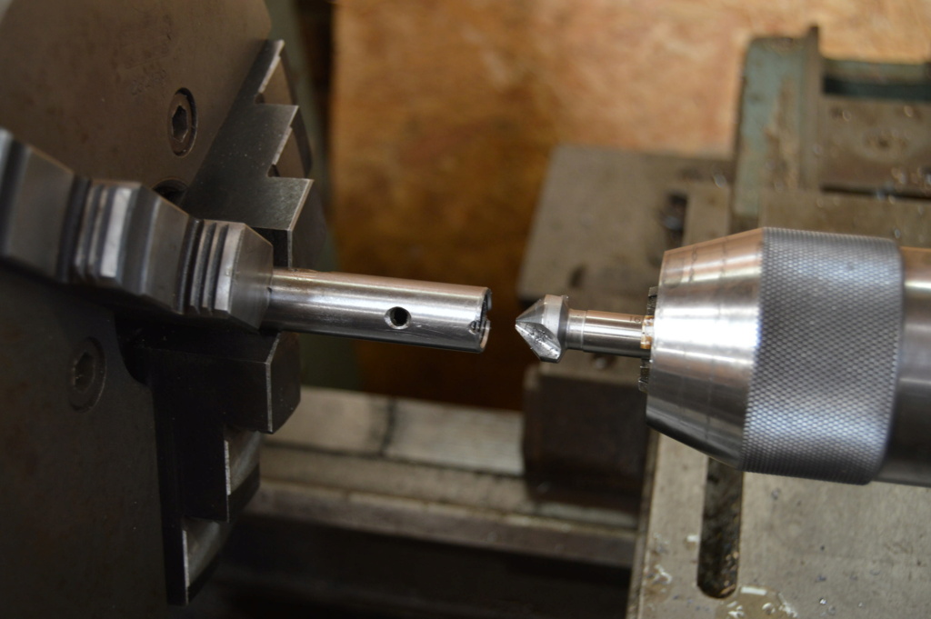

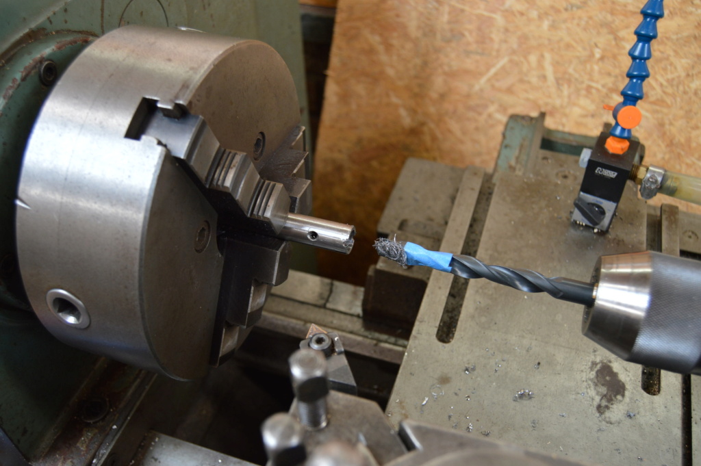

Message par NicoZ120 » 30 Sep 2022, 13:23
Hello
Voilà le travail accompli
J'ai mis la rampe a longueur, taraudé et fileté, les bouchon vont impeccablement bien
j'ai ensuite fait le percement du passage d'huile sur le culbuteur ( au préalable enlevé la bague )
j'ai commencé par dégauchir l'étau pour avoir un perçage bien parallèle
En suite fixation du culbuteur dans l'étau et dégauchissage pour avoir le percement bien horizontal
en suite surfaçage avec un fraise carbure monobloc de diamètre 10
Percement du trou de 2mm
pause de la bague et voilà le résultat
Pour info c'est pas moi qui ai griffé la rampe c'est une zone où il y a un ressort
pour la rampe
Nico
NicoZ120
l'Horloger...
Message(s) : 220
Message par Fabrice ff30 » 30 Sep 2022, 14:10
Super usinage
mais.... ne devrais tu pas usiner une gouttière supplémentaire (là où tu as surfacé) pour permettre l'écoulement de l'huile au bout pour que ça coule sur la portée :wink:
Message par NicoZ120 » 30 Sep 2022, 14:34
Salut Fabrice
j'y ai pensé figure toi
Mais peut être a voir après les avoir usiné tous, car mon étau est dégauchi pour cette opération la
Et je doit le tourné a 45° pour faire une gorge en V
Nico
