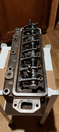

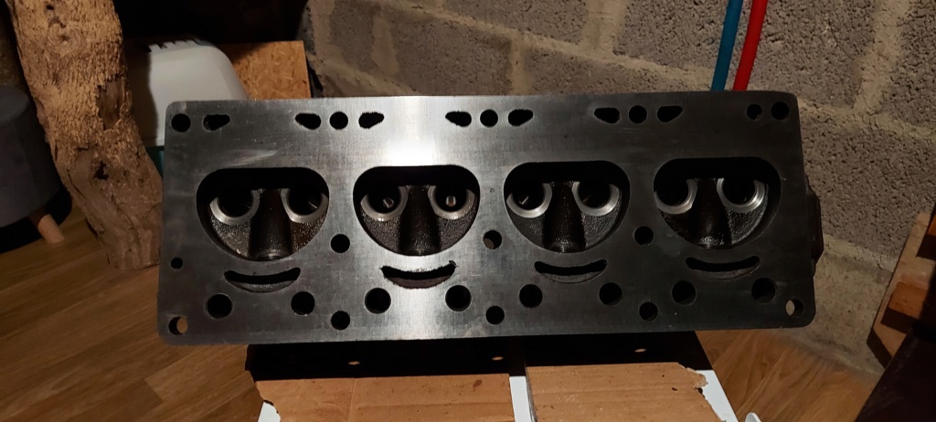

Ma culasse est revenu de rectification
Donc j'ai pu finir la rampe de culbuteur
il y a encore du travaille a faire dessus mais petit a petit
Prochaine opération le bloc moteur part chez un spécialiste

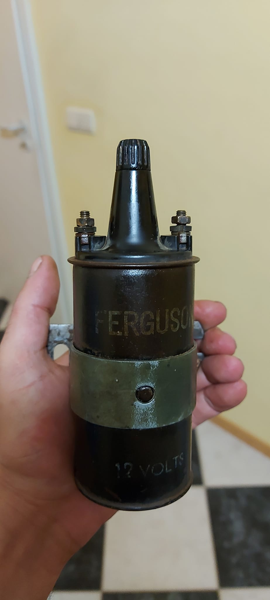

j'ai aussi trouvé une bobine haute tension 12V d'origine Ferguson, mais il y a un piège qui le trouvera   :mrgreen:

Belle pièce cette bobine Super la trouvaille mais c'est du 12V ! me semble que ton FERGIE est en 6V Me rappelle le sujet que tu avais mis pour une batterie 6V origine LUCAS
As-tu la possibilité de la tester pour voir si elle fonctionne encore ?

Oui j'ai la possibilité mais celle ci n'ira pas sur le Fergie, car cela ne correspond pas du tout du point de vue fabricant et c'est la qu'est mon petit piège
C'est une pièce de collection :wink:
Même mes amis nord Irlandais n'en avais jamais vue des comme celle ci :mrgreen:
Alez les gars qui va trouvé la différance entre une bobine Lucas 12V ( il y a un indice sur la photos )
a+

Pour la bobine, ce ne serait pas le modèle monté sur la version automobile ? Une idée en passant...

Non du tout c'est exclusivement pour Ferguson et rien d'autre :wink:
Je ne vais pas dire que c'est facile a trouvé, mais l'indice sur la bobine est parlant a lui tout seul :mrgreen:
Même mes amis Irlandais on pas trouvé avant que je le disent :lol:

Pour revenir à la culasse et ses culbuteurs, finalement tu n'as pas réalisé le "congé" et le perçage pour alimenter en huile la queue du culbuteur comme suggéré par Fabrice ! Cela me semblait une idée d'améliorer la lubrification à ce niveau.

Peut-être le marquage de la bobine " ferguson " devrait être indiqué -- LUCAS --

je proposerai qu'elle soit de type à vis et non à manchonnage pour la Hte tension

Pour les culbuteur pas de souci le perçage est fait, un de mes contacte au USA qui restaure des moteur ancien ma dit que faire une gorge n'est pas utile, que sa va bien se lubrifier
Par contre il ma dit que le pesage est vraiment une bonne idée

Rien a voir avec une spécificité mécanique ou autre, c'est une bobine bien réglementaire
Patou 18 il y a du bon dans ta réponse :wink:
un indice
Orthographe :wink:

Sur la bobine, ils avaient oublier le E ?

Non il n'ont rien oublier
Un mot a une orthographe différente par rapport à l'origine de la marque :wink:
Cela se joue a une lettre
Allez quelle autre pays a fabriqué et assemblé des Ferguson, qui n'ont pas la mention TE20 mais une autre :mrgreen:
Si avec sa vous trouvez pas haha

A tout hasard, pense qu'il ne devrait pas y avoir de S a 12 VOLTS :roll:
En anglais on ecrit "12 VOLT "
Pas sûr de la réponse, tu as dit que tu ne pourrais pas la mettre sur ton FERGIE te serais facile à effacer cette lettre en trop ! Donc pensé qu'il y a autre chose, de là mon hésitation, mais allez je me lance, si c'est une co....rie tant pis, je reste sur VOLT au lieu de VOLTS lol

Alors tu a tout a fait raison c'est l'horographe de volts qui donne un indice :wink:
Volt en Anglais et Volts en ...... qui Donne un précieux indice
Mais dans se cas si volts est la bonne orthographe :wink:
Tu est sur la bonne voie

Une bobine pour le montage en france des TEA20 avant de passer aux FF30 avec les marques françaises pour les éléments électriques et autres.
Pense pas que ce serait une bobine " refaite " avec une orthographe ne correspondant pas à l'origine de celle-ci pour adapter sur un Ferguson ST DENIS d'où VOLTS au lieu de VOLT !
En dessous de la bobine, marquage ou pas ? L'indice est peut-être là.

Et patou18 a trouvé c'est bien une bobine de marque Française :wink:
Donc 'est bien une bobine pour FF30
Pour la marque c'est S.N.A

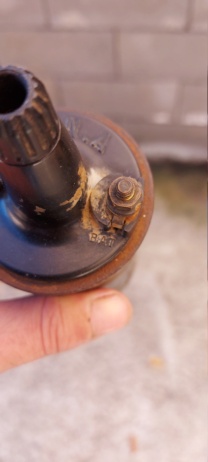

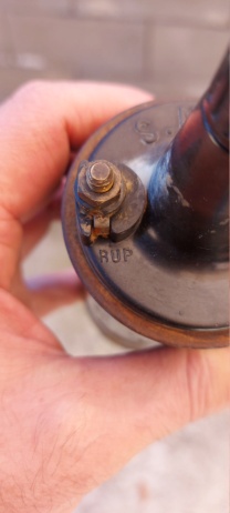

On remarque qu'il y a sur chaque borne la désignation BAT pour batterie et RUP pour rupteur :wink:
Bobine made in France
