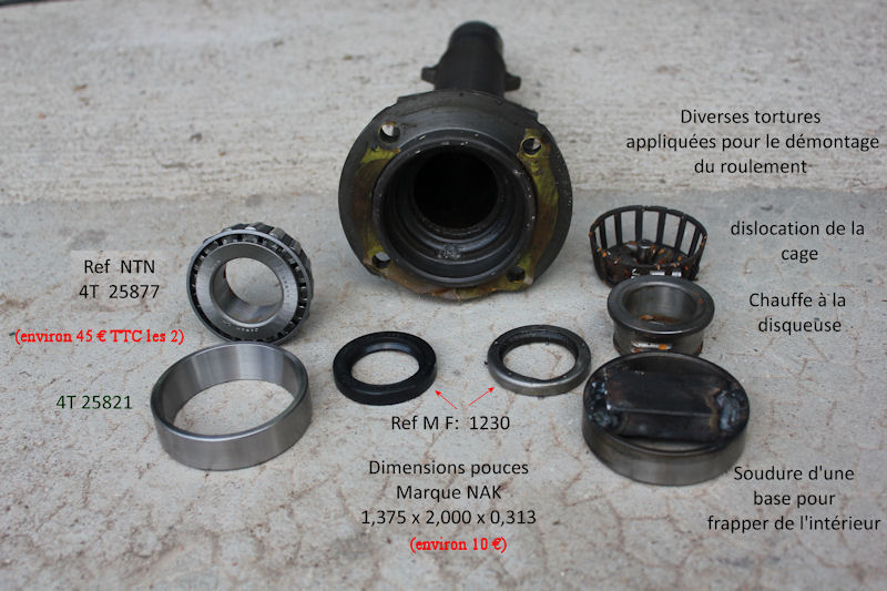

Ayant démonté l’arbre de transmission moteur/ boite l’autre jour pour centrer le disque d’embrayage,( page 11 pour rafraîchir certaines mémoires :wink: ) j’ai donc décidé de changer son roulement et bien entendu le joint spy.
Petit tour chez mon concessionnaire (qui a la Claas :wink: ) et hop un roulement.
Je n’ai pas les dimensions mais seulement les ref du distributeur.
Autre détail qui à son importance, évitez tout choc sur le manchon de l’arbre ce dernier me parait assez fragile (fonte ou autre mélange)
C’est chose faite, le roulement m’a donné un peu de mal mais avec de la patience et quelques précautions (cales bois et marteau) on y parvient.

salut alan super boulot très détaillé .
je sais que c'est pas évident de sortir la cage du roulement j'ai eu se problème.

J'ai oublié de préciser lors de la remonte du joint spy de sortie boite :
L'arbre étant marqué à l'emplacement du joint j'ai poncé doucement (grain 600) pour le ramener un peu (ce n'est pas fait sur la photo du roulement page 22)
Ensuite le ressort du joint spy à été retendu de maniere à ce que la lèvre du joint porte un peu plus.
