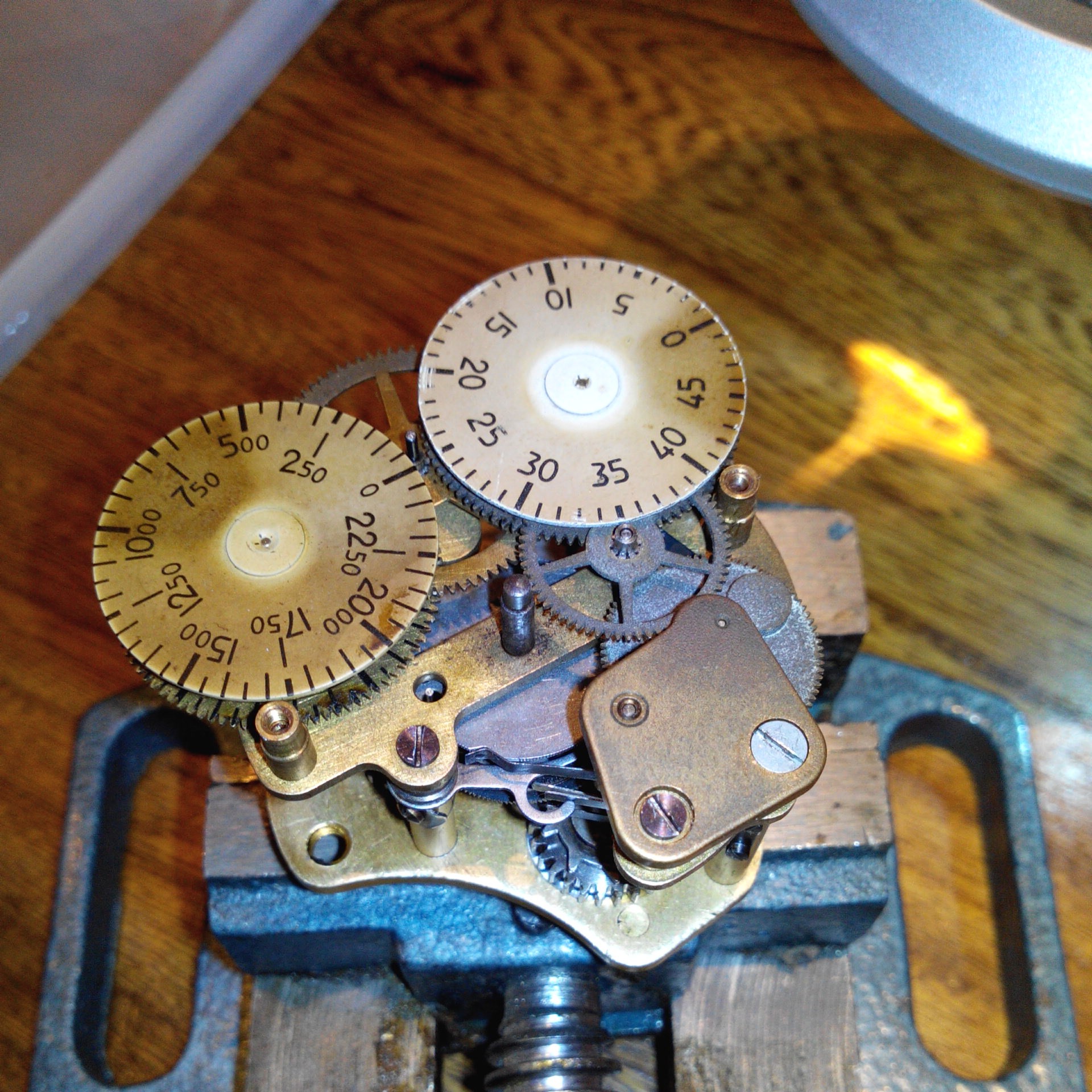

Message par damsou » 02 Déc 2013, 10:12

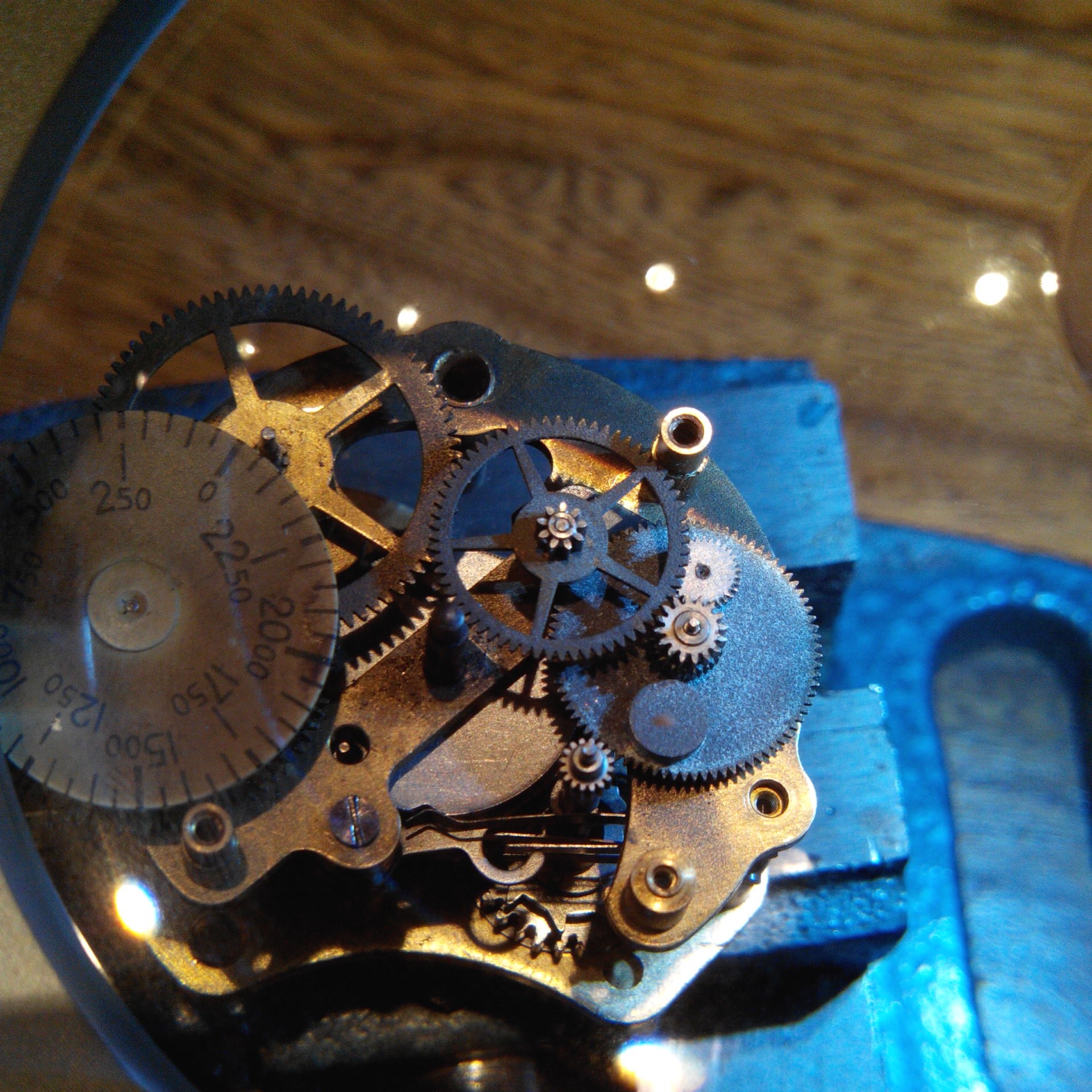

Pour finir le montage voilà la pose des pignons du compte heures , le pignon des heures été fichus donc j'ai prélevé sur le donneur cette pièce indispensable pour le comptage des heures , l'entraînement de ces pignons ce fait par l'arbre a came et l'ensemble pignons heures , arbre a came est maintenu par une petite platine et deux vis.
Le montage du boîtier ne vas pas tarder il reste quelque petites finitions mais le compte tour et heure fonctionne parfaitement,donc c'est un défis réussit yeaaa
Re: rénovation de mon ff30
Message par Alan 202 » 02 Déc 2013, 17:46
Bonjour Damsou
Damsou a écrit:donc c'est un défis réussit yeaaa
Non non pas encore :!: , tu n'as pas refermé la " boite "
Ton compteur indique 25 h, c'est le temps passé pour la remise en état :lol:

Message par damsou » 02 Déc 2013, 20:15
Oui effectivement Alan il n'est pas encore dans le boitier , il faut dire que la peinture a du mal a sécher avec ces température et madame n'aime pas que je mette mes pièces a sécher au coin du poele mgr
Pour les heures je ne les ai pas contabilisé mais je ne dois pas être loin " de ce que dit le compteur" le résultat en vaux le coup .

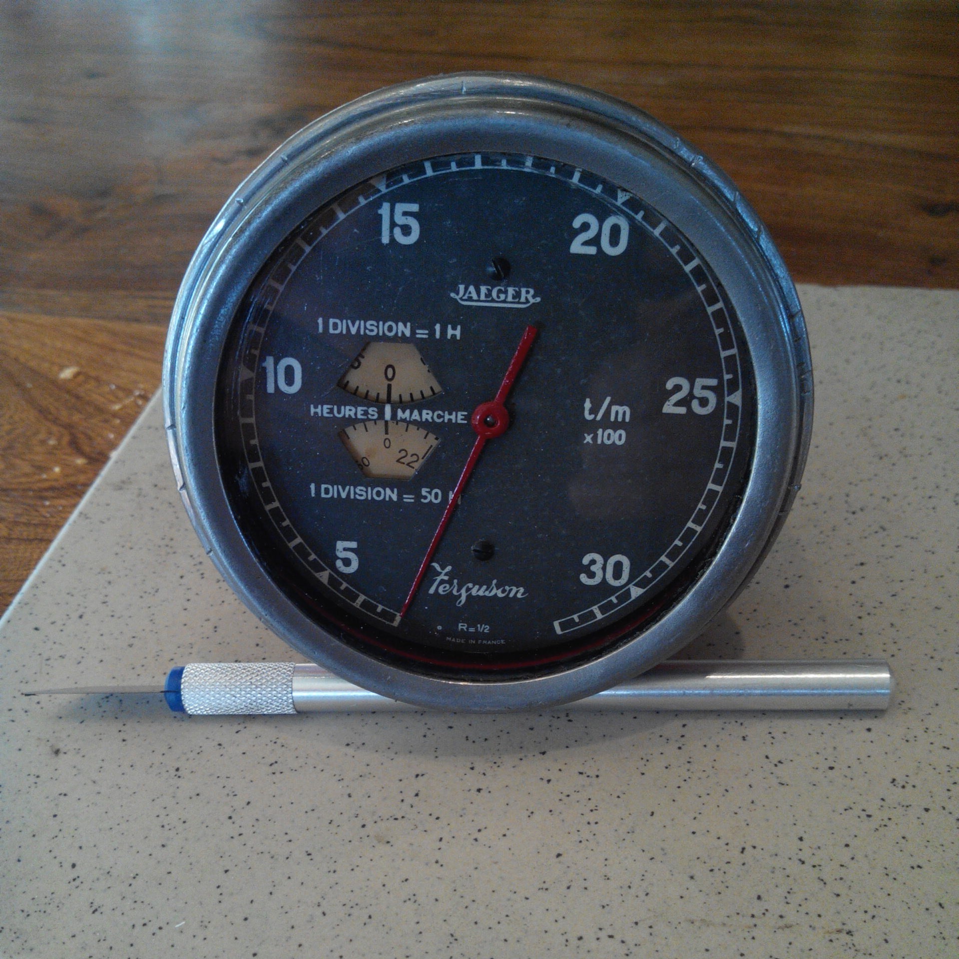

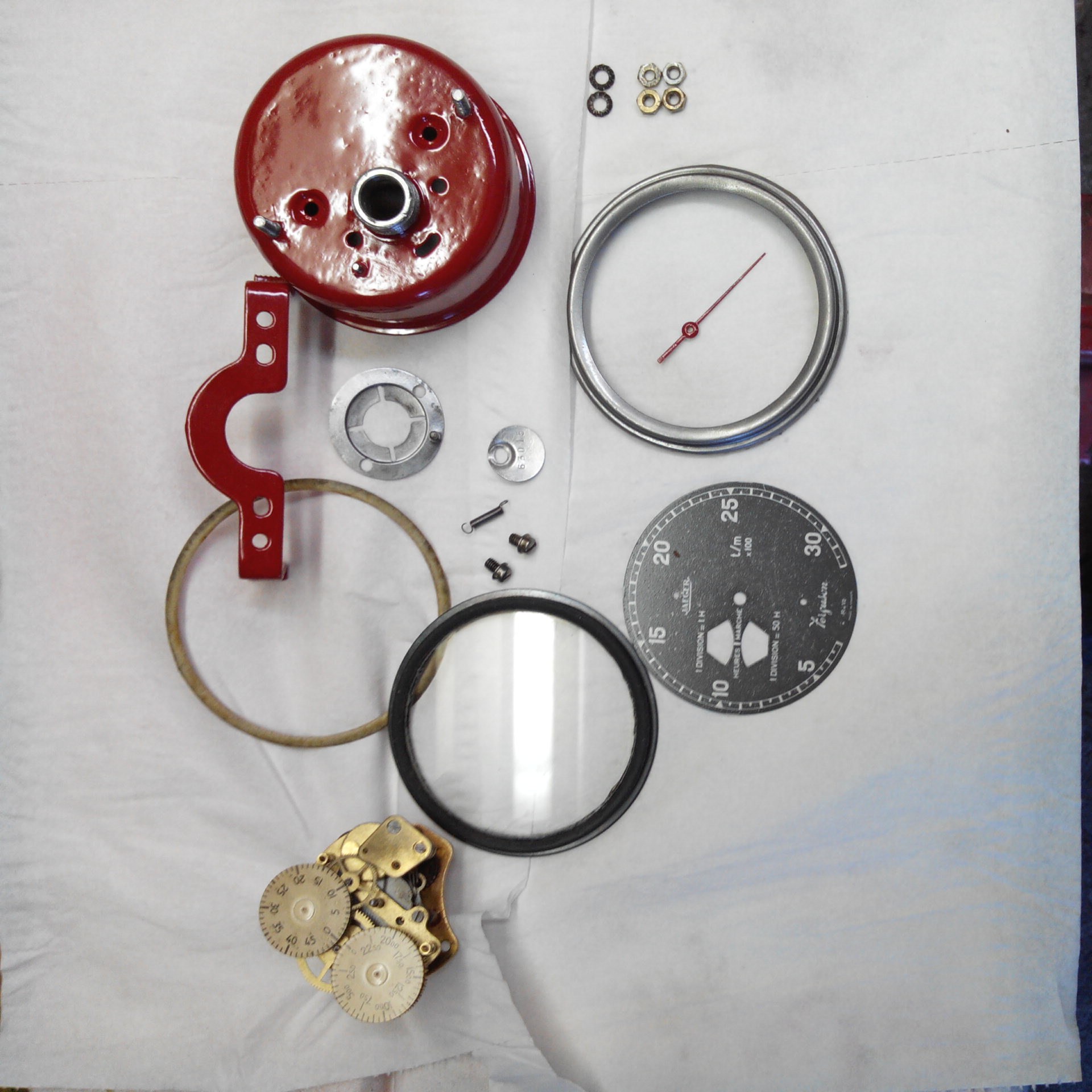

Message par damsou » 04 Déc 2013, 18:18
Bonjour a tous
Avant le montage et le cerclage du boitier" que je redoute" polissage des pièces et mise en peinture !
Message par Alan 202 » 04 Déc 2013, 18:30
Bonsoir Damsou
Damsou a écrit: le cerclage du boitier" que je redoute"
Tu sertis avec un marteau et un burin haha
:roll: Le cadran est super propre ( le reste aussi :wink: ) bravo

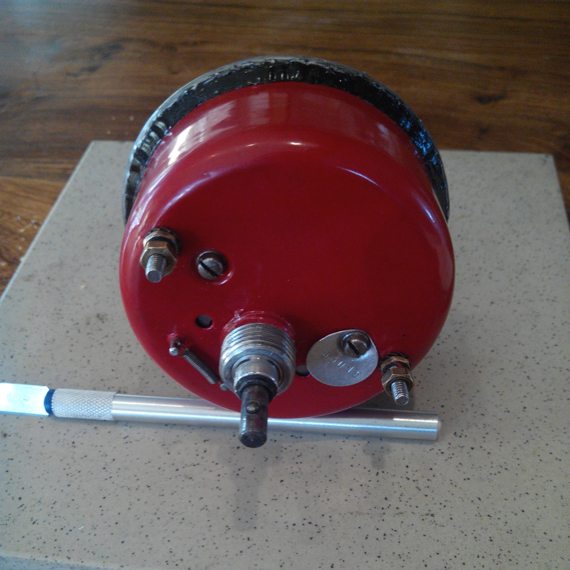

Message par damsou » 05 Déc 2013, 09:36
Bonjour a tous
Voilà il est refermé , j'ai eu la goute au front pour replier les bords du cerclage :oops:
Reste plus qu'a refabriquer le caoutchouc qui viens entre le compteur et le support , d'ailleurs si quelqu'un a les cotes je suis preneur.

En tout cas c'est une réussite bravo il est comme neuf
L'aiguille en rouge est du plus bel effet respect
Merci d' avoir partagé cette restauration dans le détail
Encore bravo digne d'un " Watchmaker master "
Manque 1 chose :idea: : La photo Avant / Après :wink:

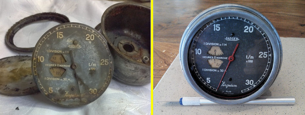

Message par damsou » 05 Déc 2013, 18:31
Voilou le avant/après , merci alan :wink:
Compteur Ferguson.jpg (82.84 Kio) Consulté 25573 fois
