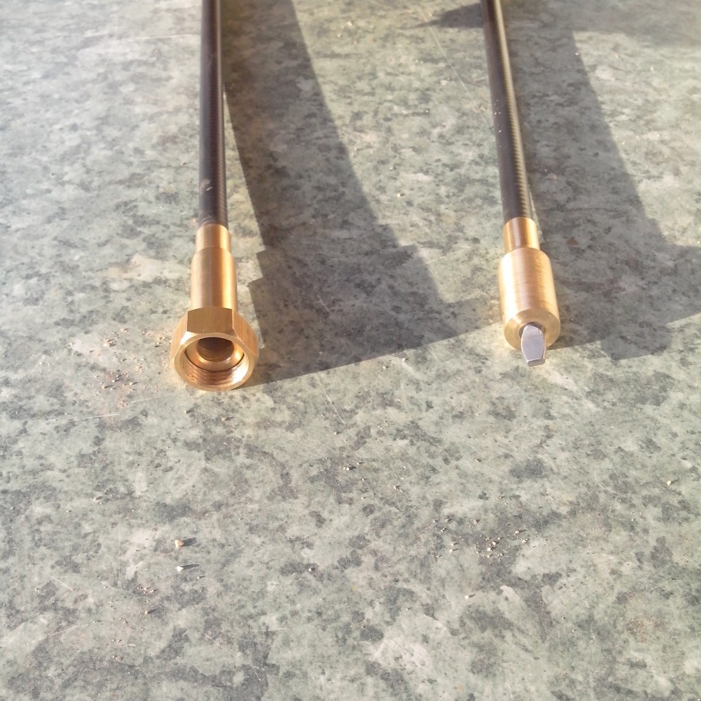

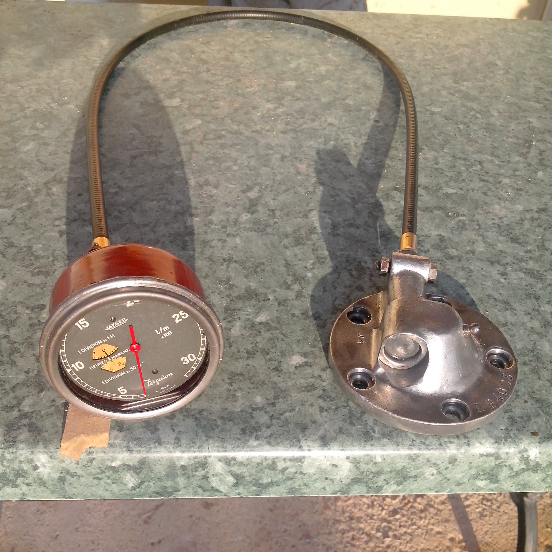

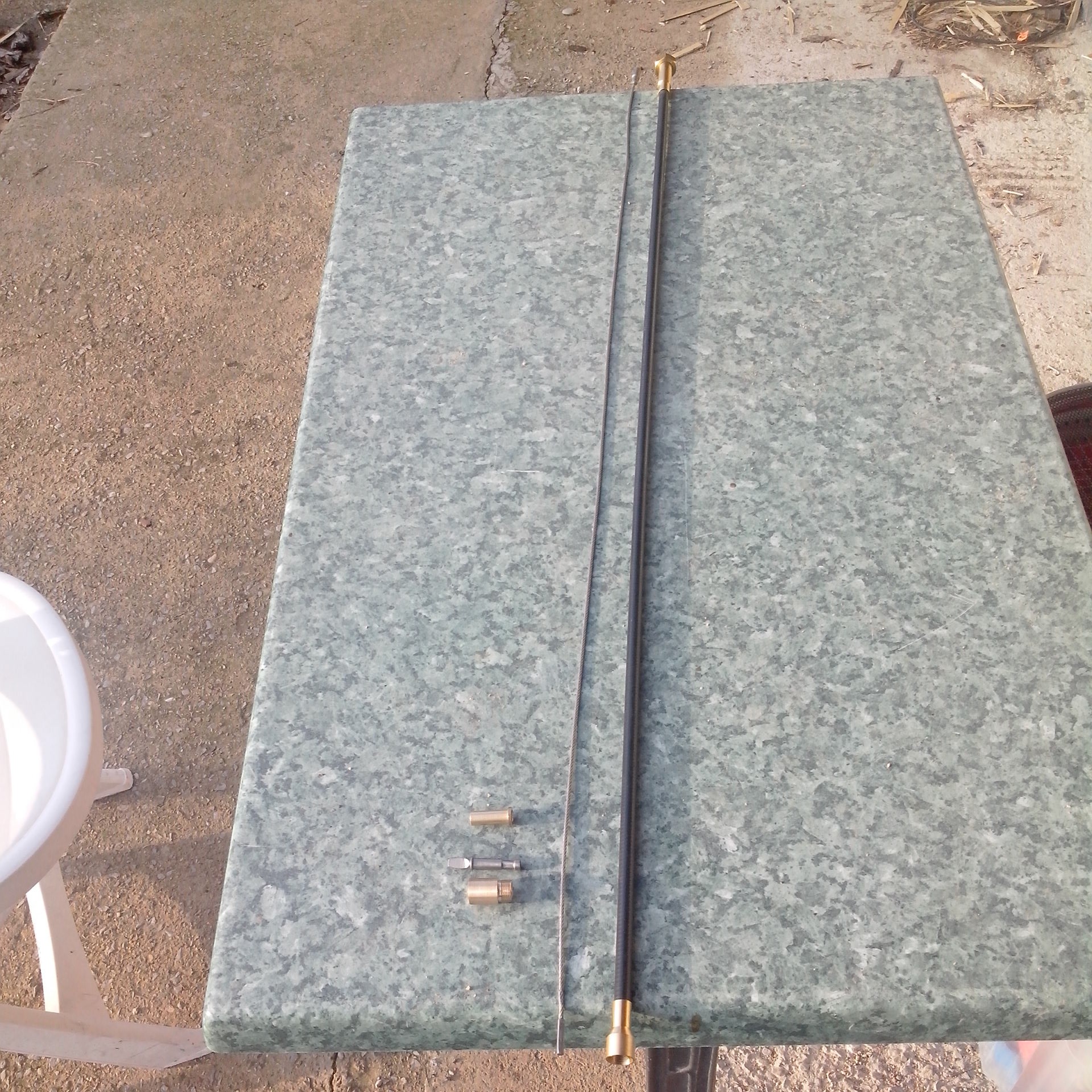

Pour en finir avec cette restauration compteur voici le cable refait a neuf par ced , super travail la finition est au rendez vous bravo ced, peux tu nous en dire un peux plus sur ta réalisation de ce cable ?
Re: rénovation de mon ff30
Message par Ced » 21 Déc 2013, 19:15
Bonjour à tous.
Merci pour ces compliments :oops: :oops:
Pour la petite histoire du câble, disons que tout a démarré par l'achat du TEF30 équipé d'un compteur (la raison première de l'achat).
Voyant qu'il ne fonctionnait pas, j'ai fait plaisir à quelqu'un qui en recherchait un pour compléter sont tracteur en lui vendant et j'ai par ailleurs refait le câble devenu inutilisable.
Ensuite, sur le forum leger a mis un article sur le forum comme quoi son câble était cassé et je me suis proposé de lui refaire.
Pour info : http://jdatain.free.fr/forum/viewtopic.php?f=22&t=5624
Florian est rentré ensuite en contact avec moi et a servi à tester le premier proto et je lui en ai fait quelque uns, puis d'autres personnes qui on eu besoin.
La fabrication est exclusivement artisanale avec des pièces en laiton pour la partie gaine.
J'ai du réaliser des outils spéciaux pour réaliser les formes de l'embout d'entrainement avec le plat et aussi un petit outil pour faire la partie carré.
C'est la pièce la plus compliqué car en plus je n'ai pas de fraiseuse alors je fraise sur le tour.
Je fais cela a mes heures midi sur mon temps de pause du midi au travail comme il y a toute les machines qu'il faut pour le tournage conventionnel.
J'ai mis un petit peu de temps avant d'élaborer la version définitive mais j'avais tout les outils pour y parvenir, j'ai fait tous les plans sur mon logiciel de dessin Solidworks.

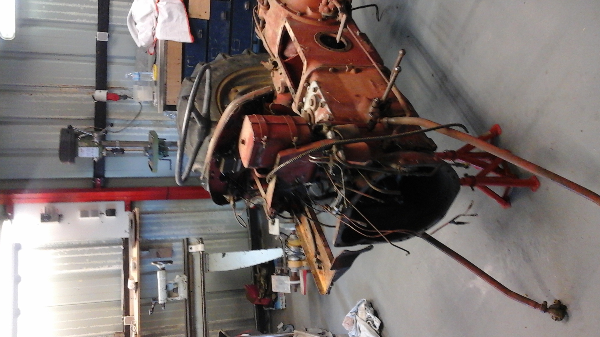

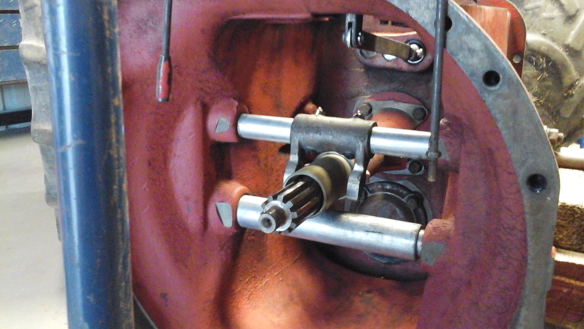

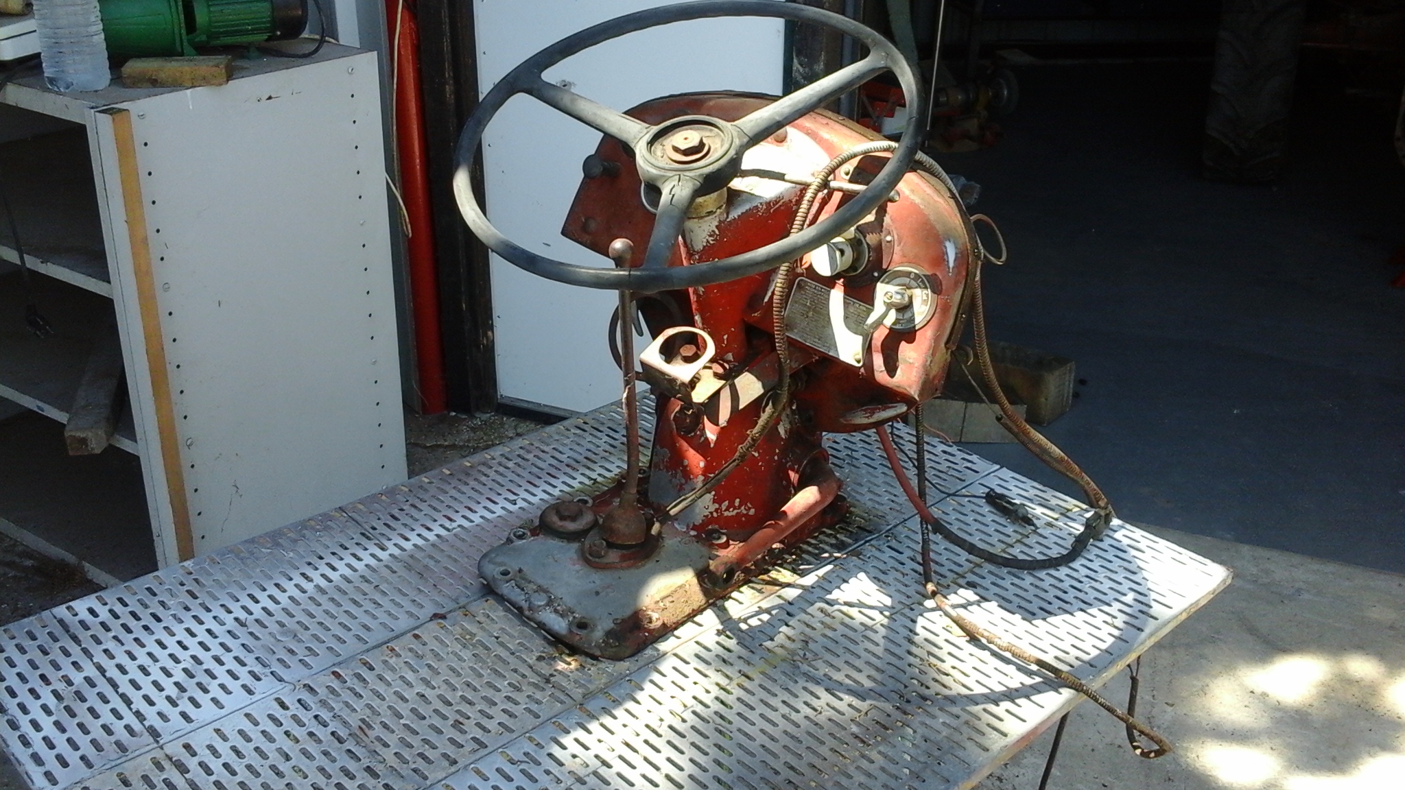

Je reprend donc la rénovation du ff 30, le moteur étant finit je m'attaque au bloc direction sur boîte !
Message par damsou » 24 Juin 2015, 18:50

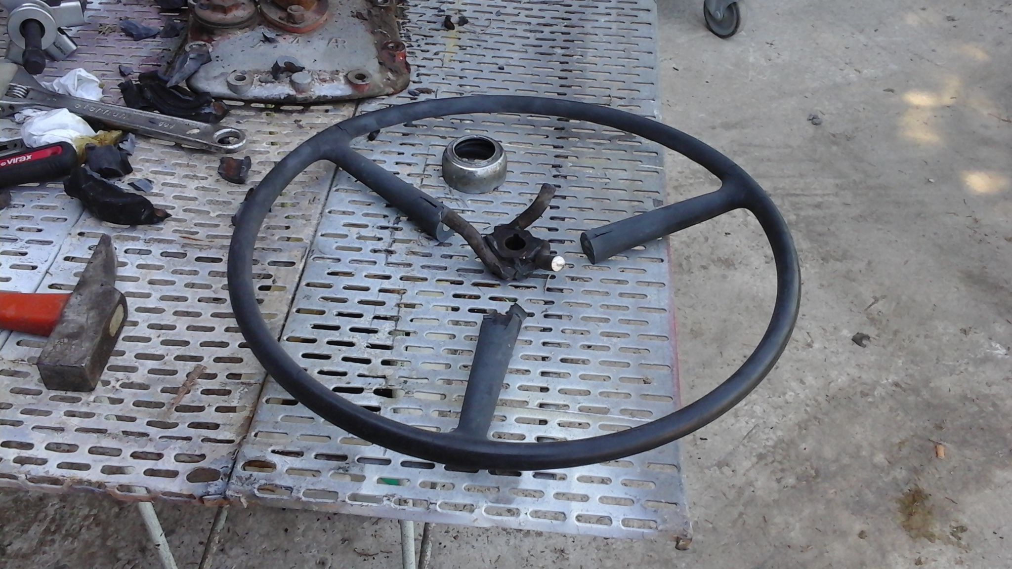

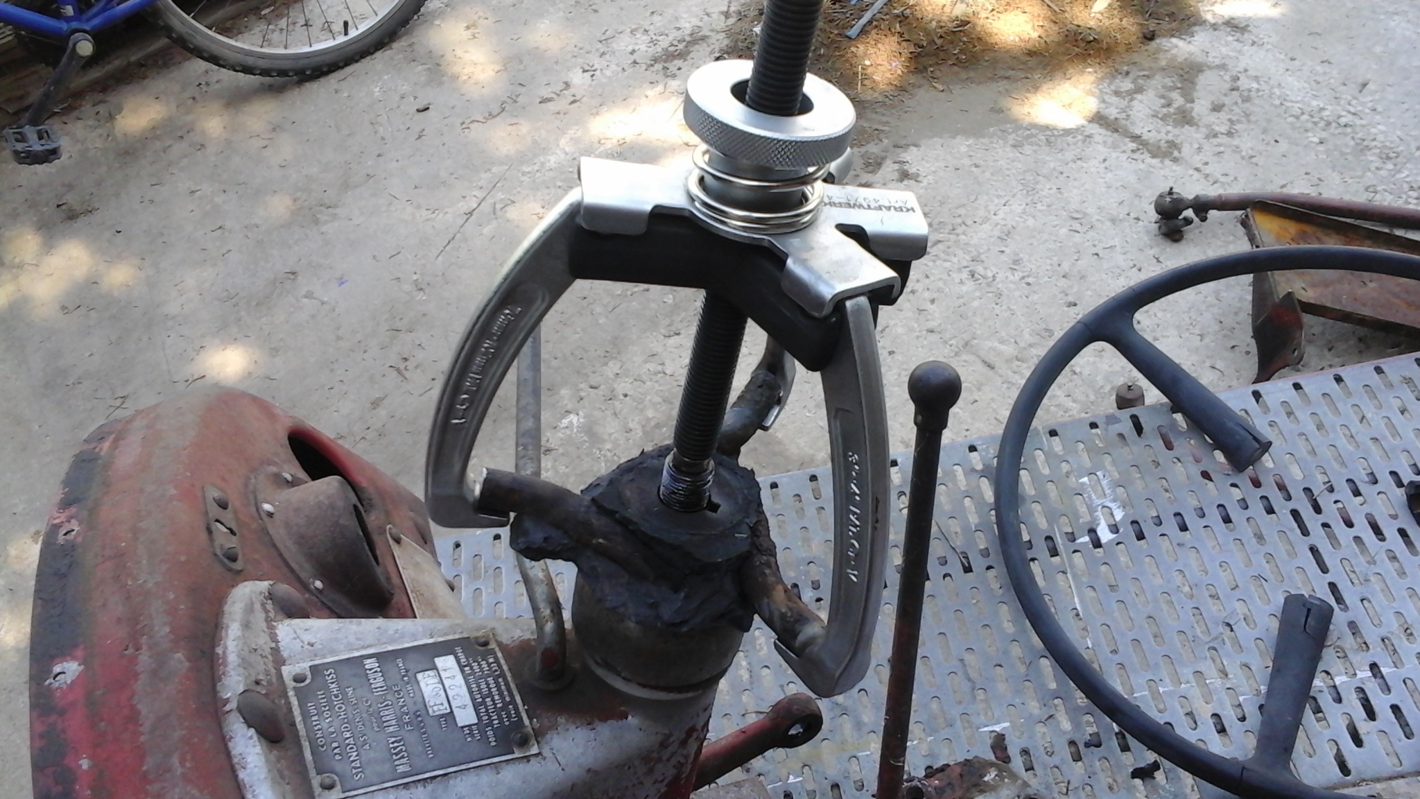

Bien sûr je ne pouvais pas passer à côté des joins spy de bras de direction, je comprend maintenant la râle des membres qui ont fait cette manip pfff tout sa pour 2 malheureux joint !
Le volant à été récalcitrant lui aussi mais mon extracteur ne ce laisse pas abattre pour si peux 8)

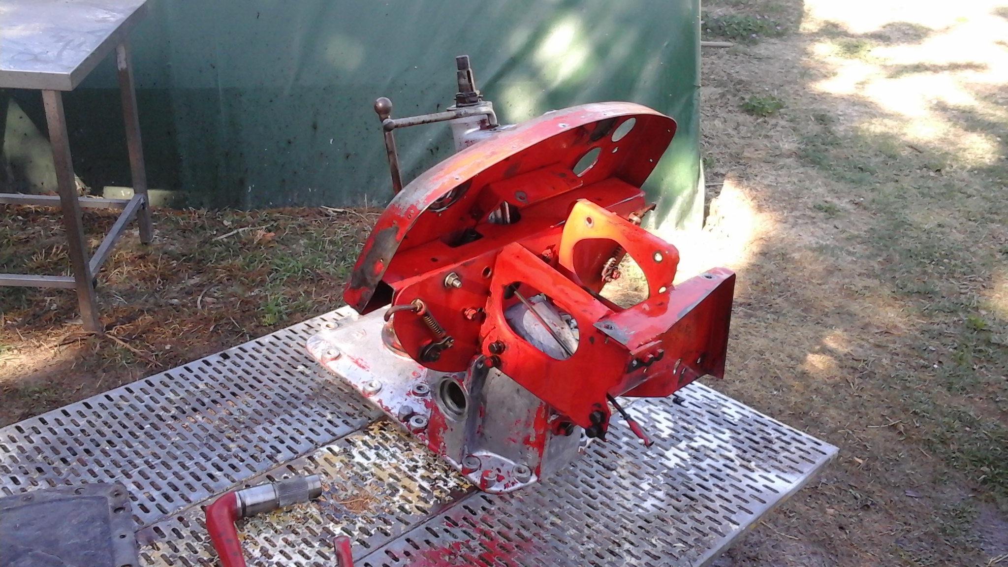

Message par damsou » 24 Juin 2015, 18:56
Et pour finir la journée un bon dégraissage en règle en prévision de la mise en après voilou pour h aujourd'hui hips

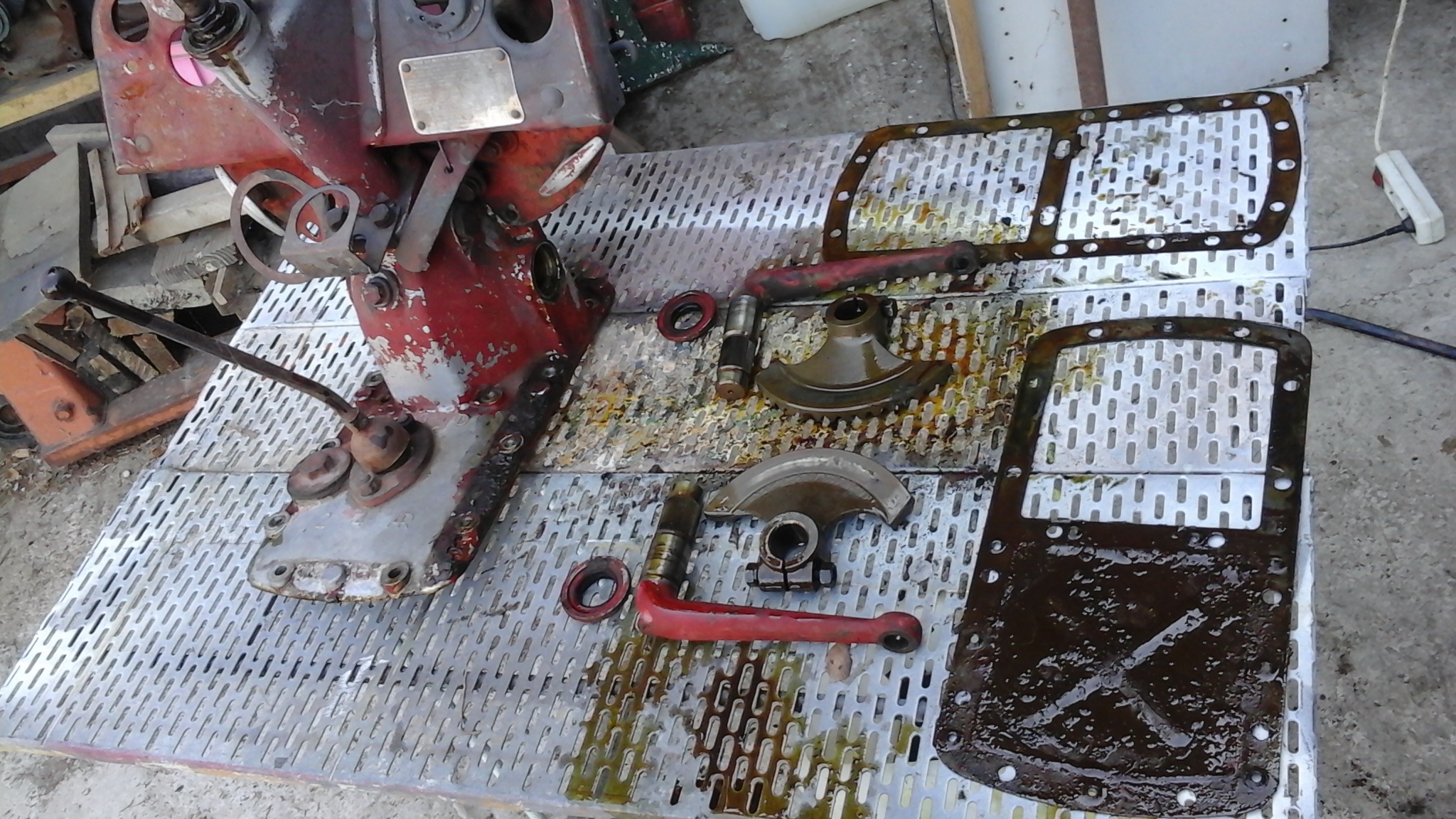

Message par damsou » 02 Juil 2015, 20:15

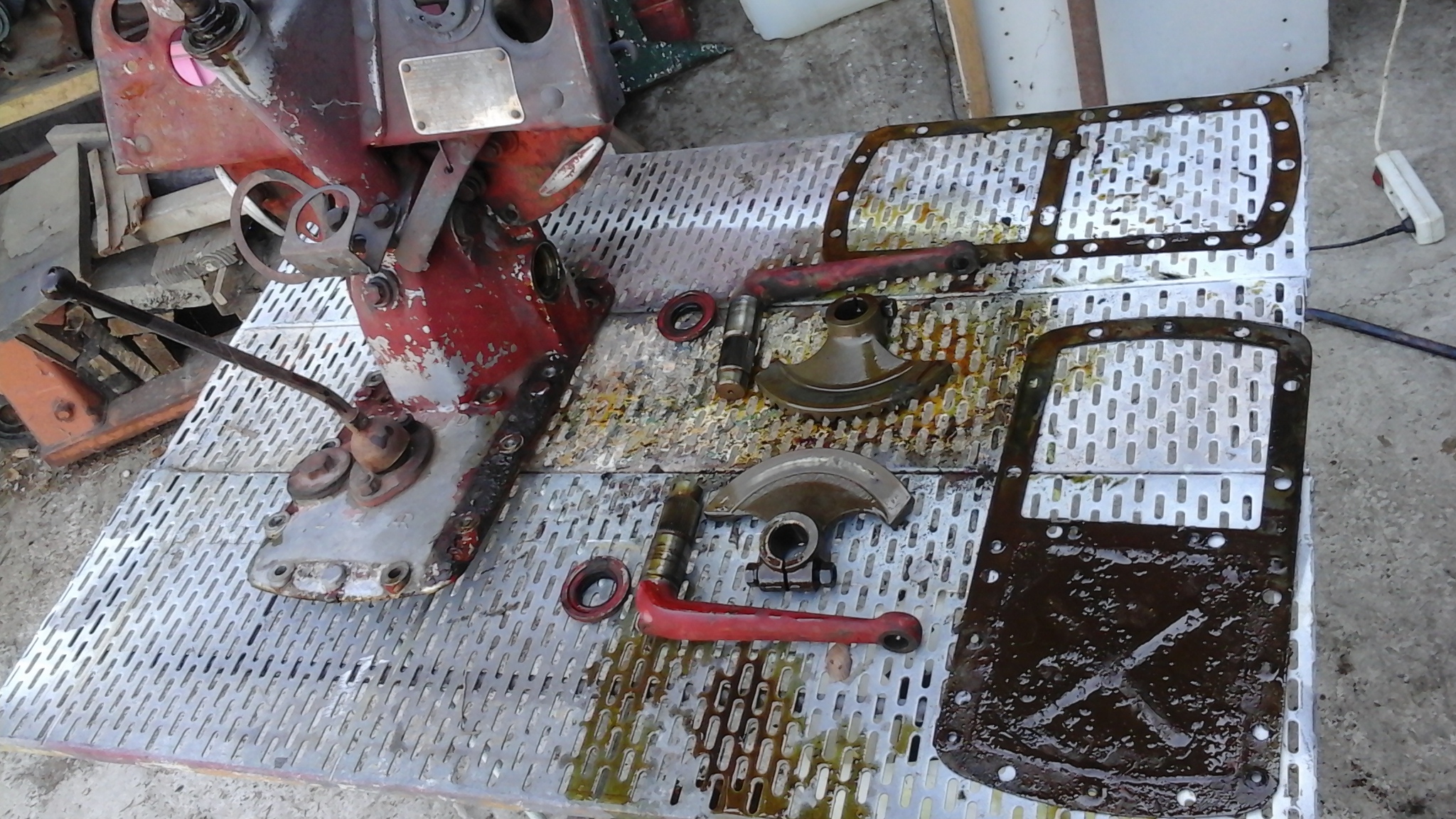

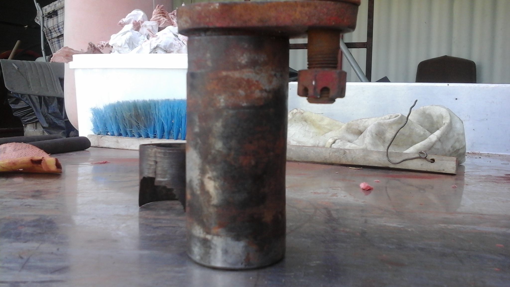

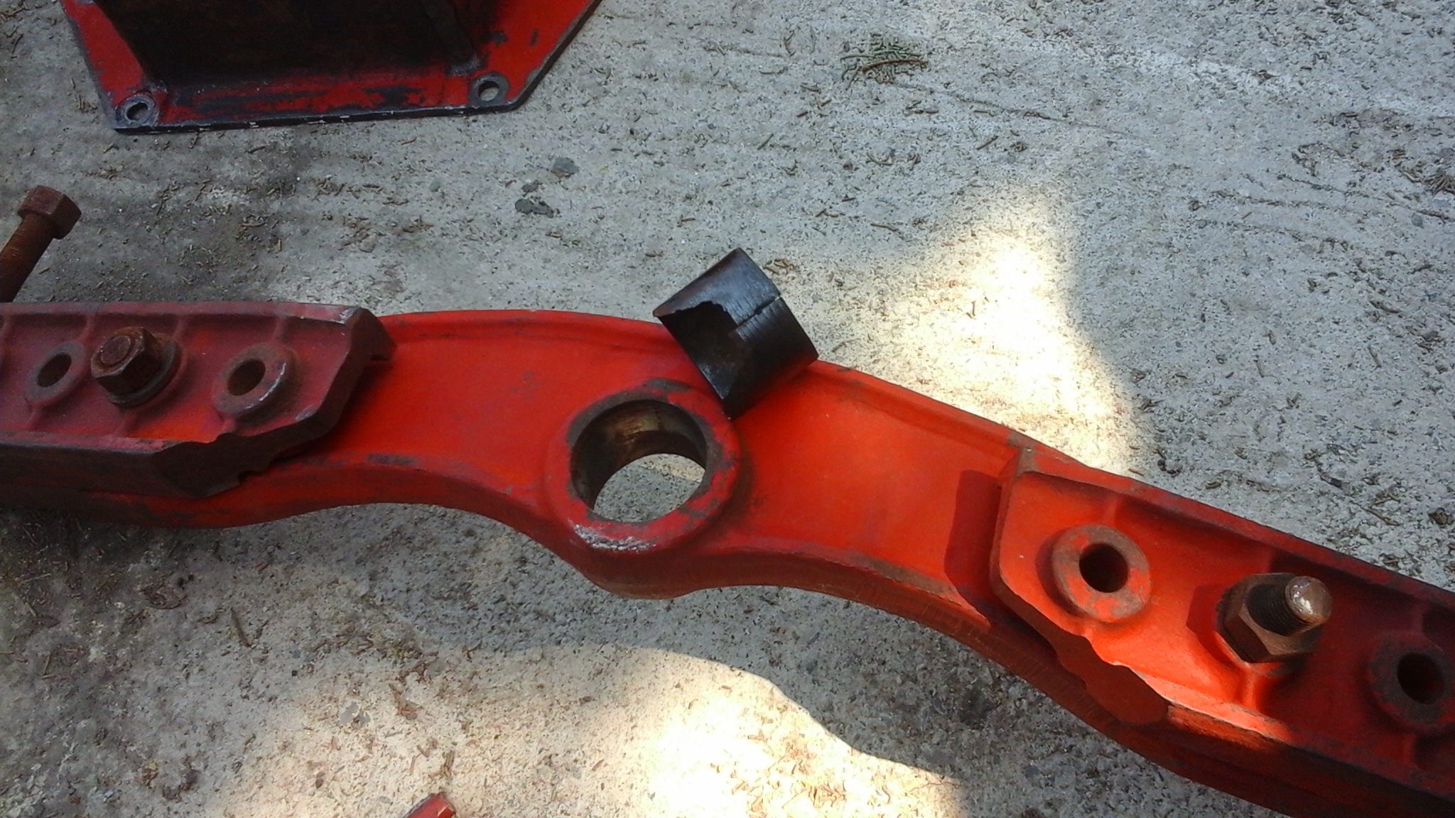

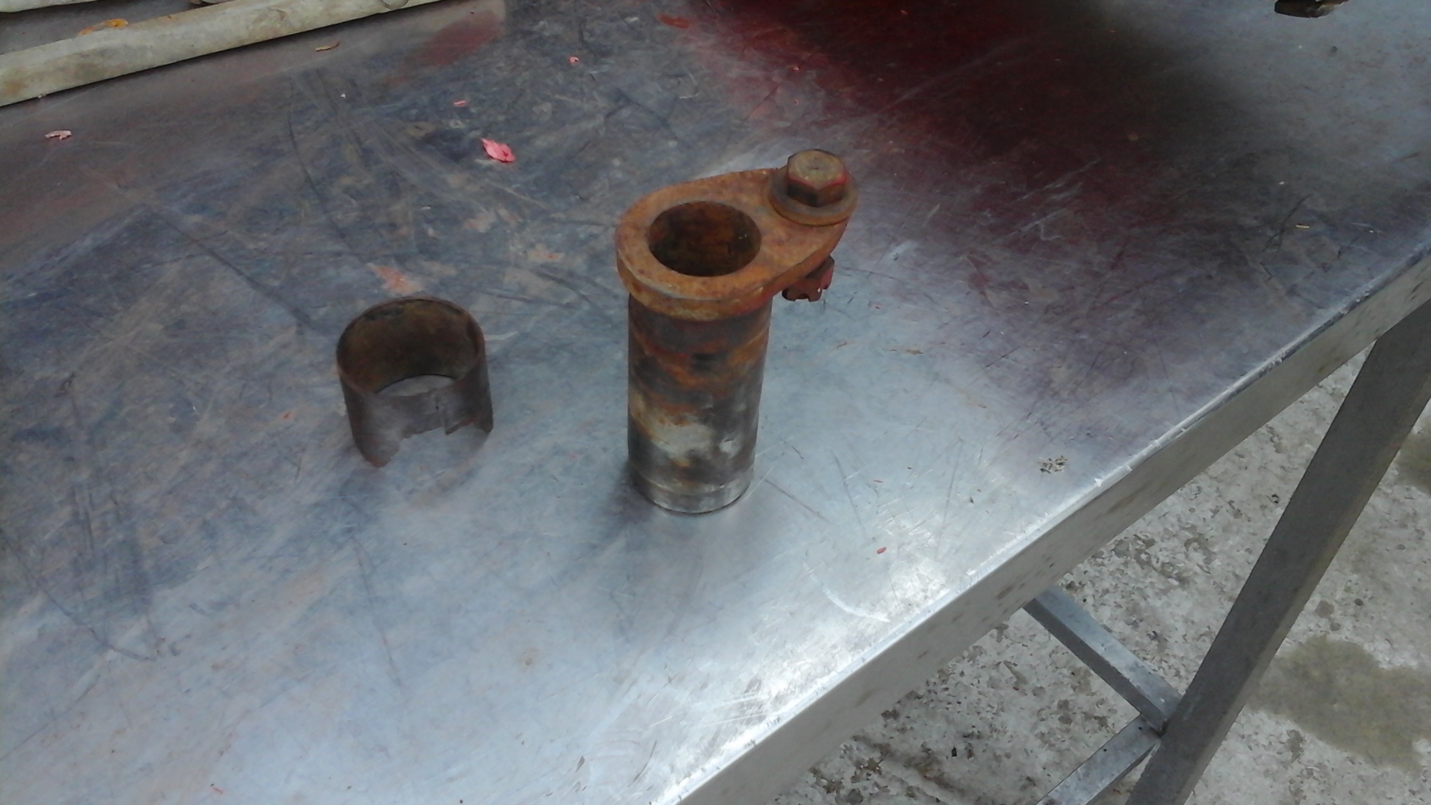

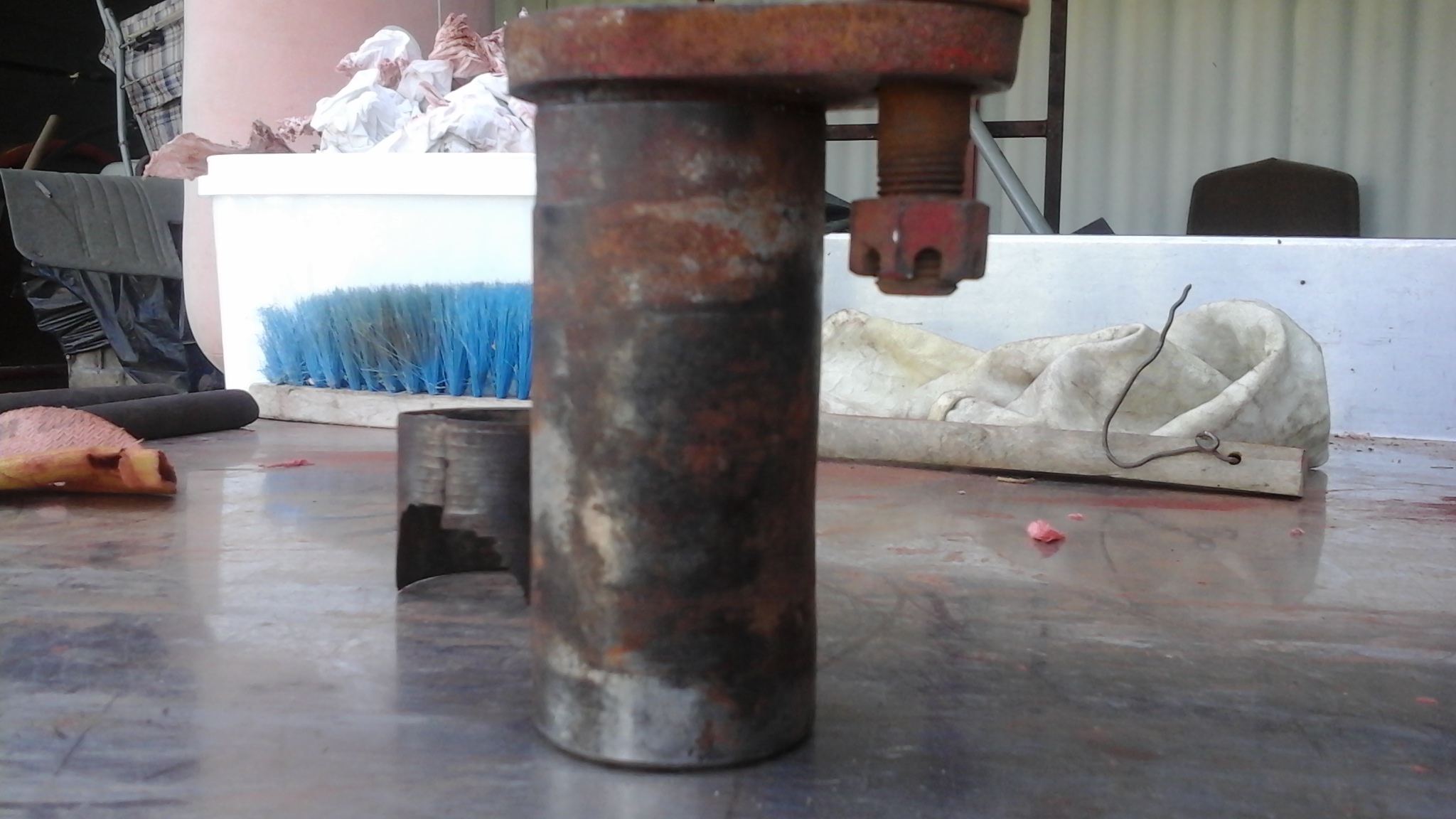

Je continu à dégraisser et préparer les diverses pièces pour une mise en peinture sa prend beaucoup de temps pour bien faire!
Le berceau avait un jeux importent je comprend pourquoi après démontage ,sont axe est très usé et la bague du berceau ce passe de commentaire je vous laisse juger par vous même :shock:

Damsou a écrit:sa prend beaucoup de temps pour bien faire!
" Pour bien faire, mille jours ne sont pas suffisants, pour faire mal, un jour suffit amplement." (ce n'est pas de moi )
Axe pas trop dur à retirer ? galère pour le mien ( voir page 3 du Pépère)
Bonne continuation
Message par damsou » 03 Juil 2015, 11:12
Bonjour Alain et tout le monde
Non Alain la bague est venu facilement avec un petit burin ,j'aurai pensé avoir plus de mal :wink:

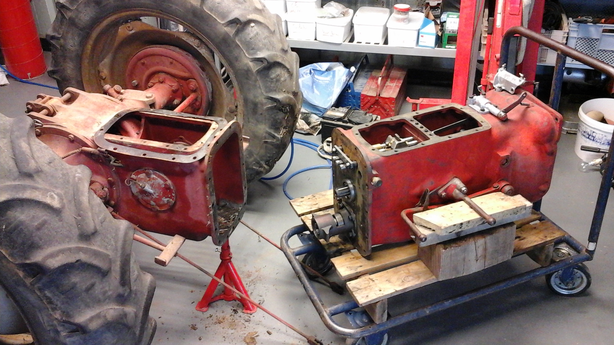

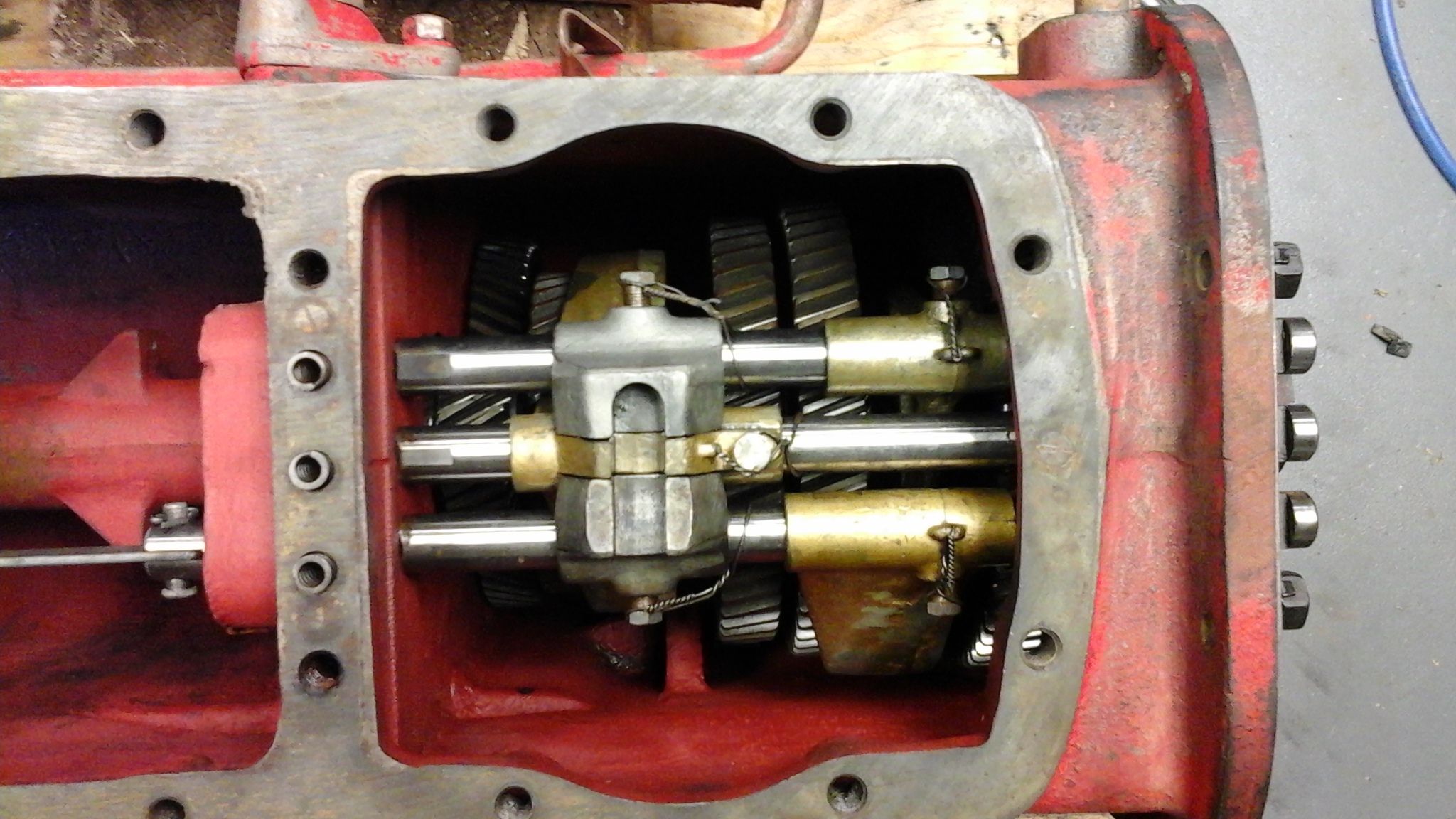

Message par damsou » 08 Juil 2015, 18:37

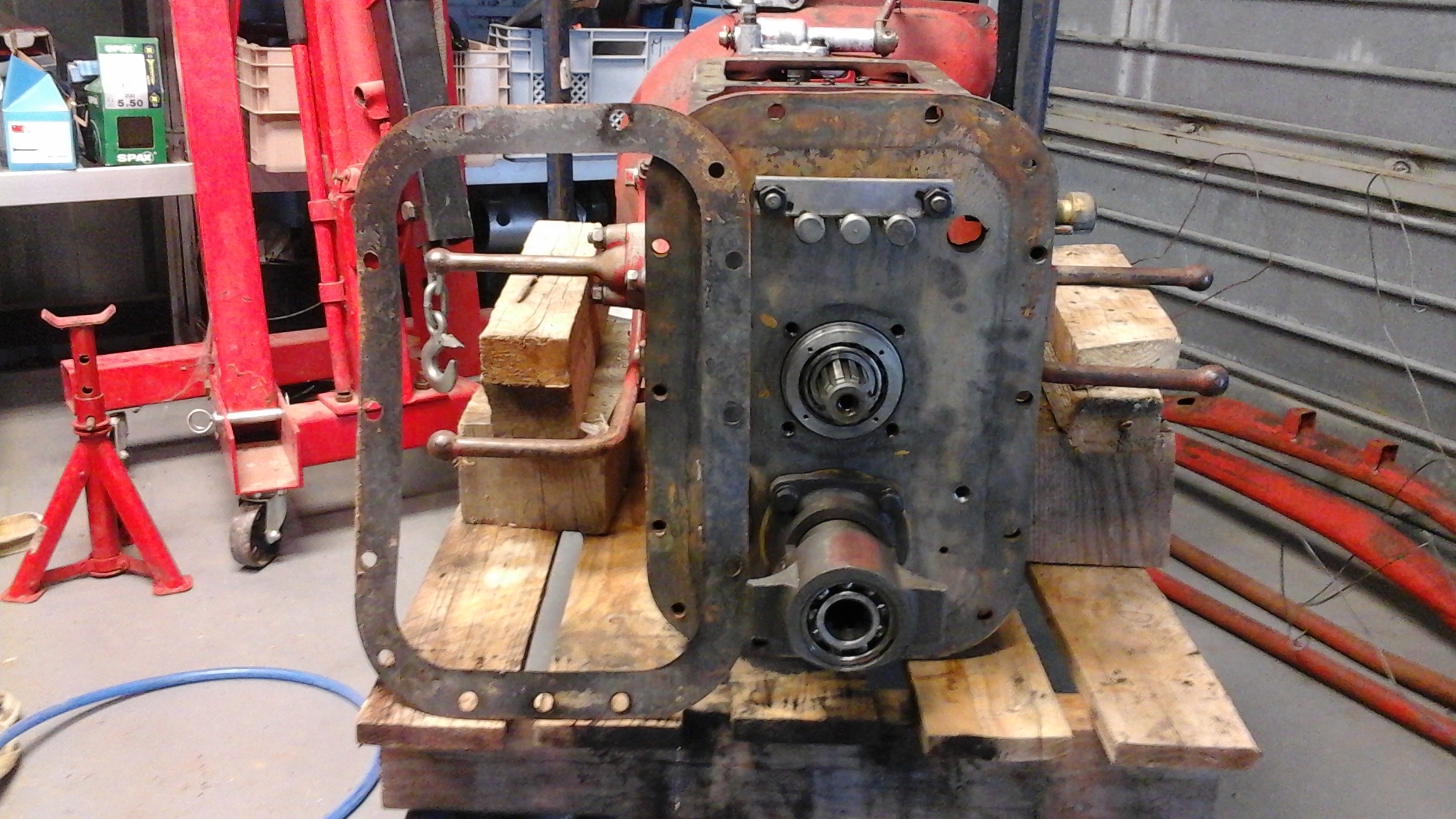

J’ai désacouplé la boîte du pont pour un bon dégraissage et nettoyage interne les pignons de boîte sont dans un état magnifique :D
Je précise ce n'étais pas aussi propre avant le dégraissage :wink:

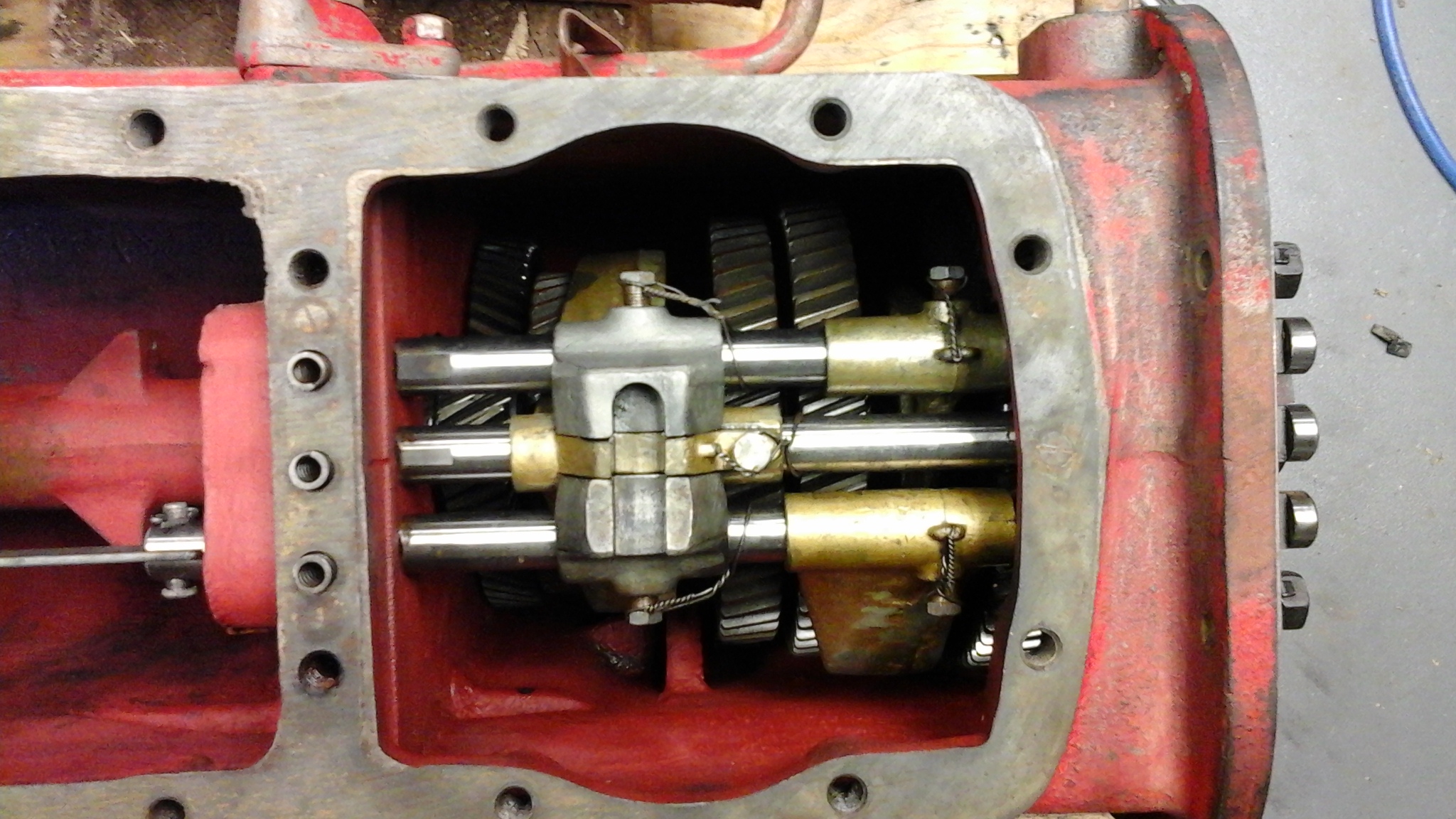

Message par damsou » 08 Juil 2015, 18:49
J’ai réussi à conserver le joint boîte / pont qui ne ce fabrique plus , il c'est décollé facilement et resté en bon état .
Pour cette photo quelques détails devraient vous alerter ,les qu'elles ? Pour ce à qui sa paraît comme une évidence merci de laisser réfléchir les moins avertis :shock: :wink:
Message par Alan 202 » 09 Juil 2015, 07:54
Bonjour Damsou
J'ai trouvé :!: Le linguet du crochet de ta chèvre est sorti; pas sérieux lol
Damsou a écrit:les moins avertis
Expression " réductrice " :wink: haha
