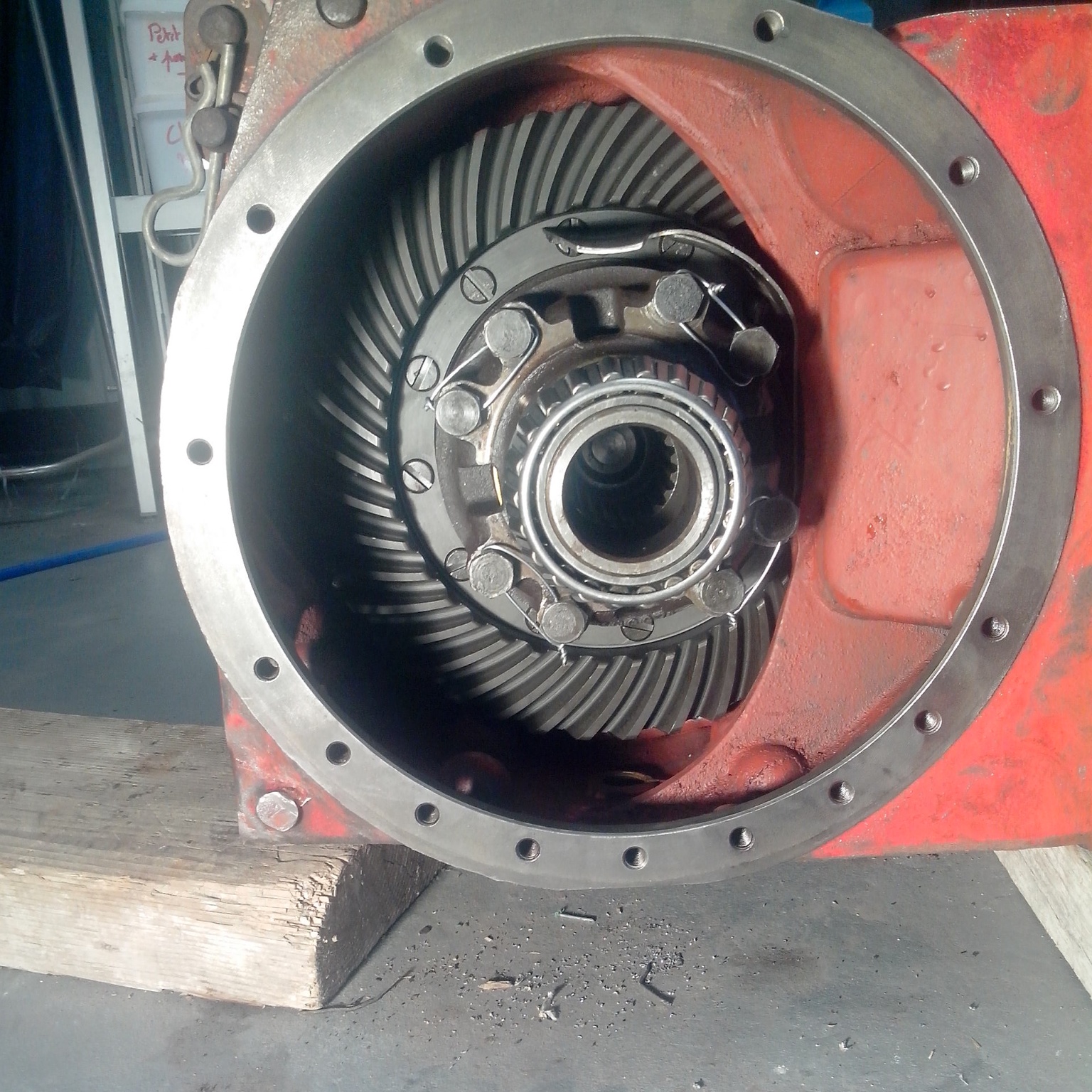

Pour finir avec le différenciel je pose des ligatures sur la visserie .

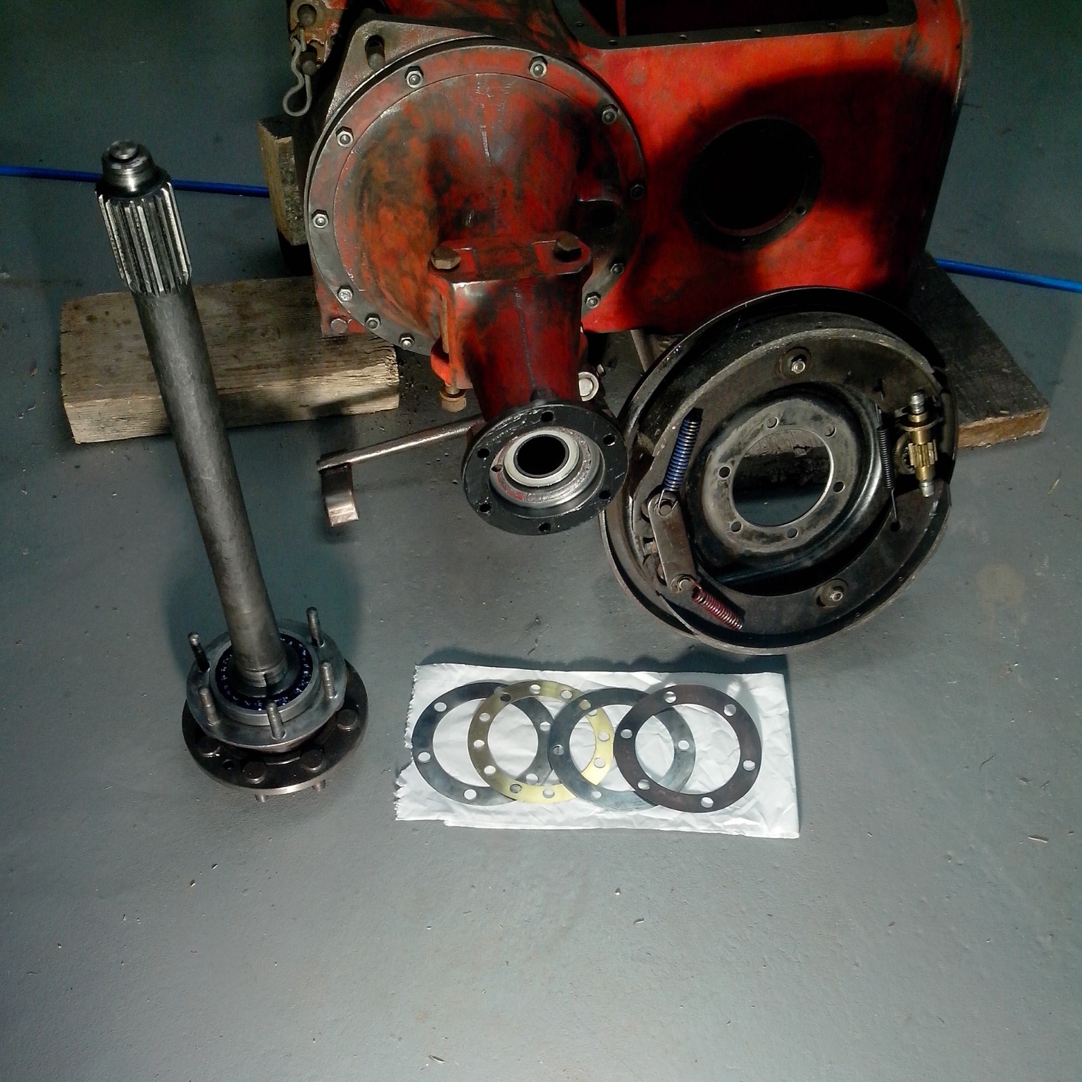

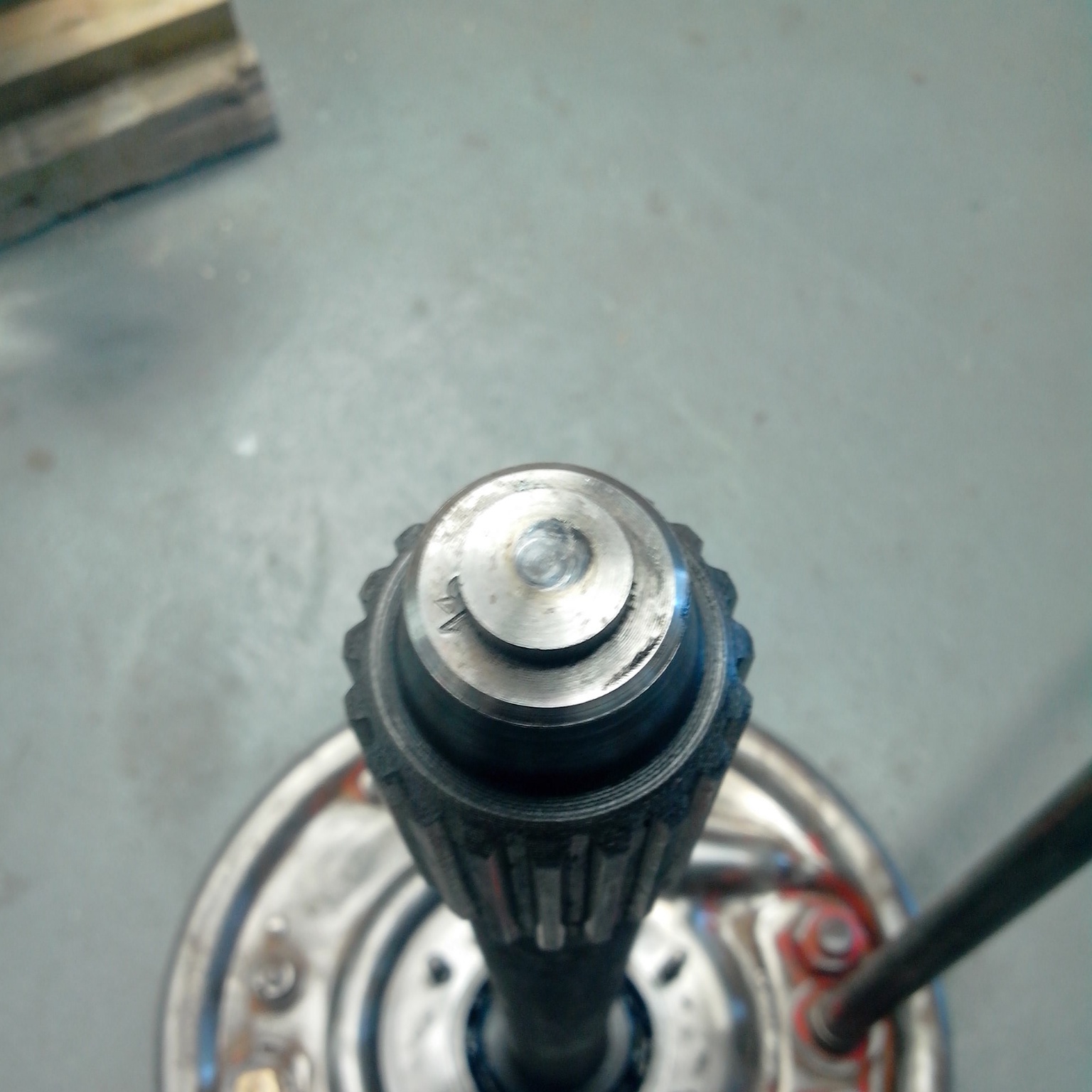

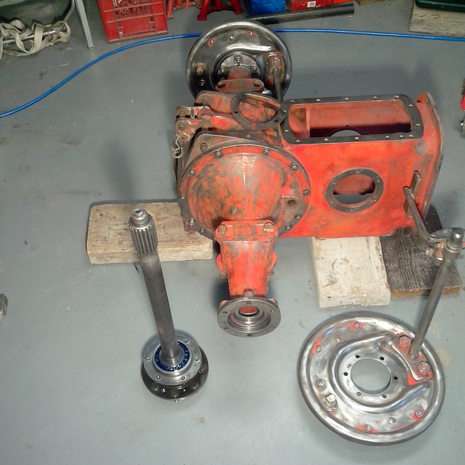

Pour finir la journée montage a blanc du 1/2 arbre droit sens cales d'épaisseurs , les 2 axes ce touchent dans le différentiel ce qui n'est pas bon le différentiel ne remplis pas son rôle et les 2 moilleux tournent ensemble ,2em montage a blanc avec une cale de 0,25mm toujours pas bon , 3em montage avec une cale de 0,50 toujours pas grr ,4em je souhaitais que ce soit le dernier je double les cales celle de 0,25 et 0,50 c'est beaucoup mieux les 2 arbre ne ce touche plus quand un arbre tourne dans un sens l'autre tourne a l'inverse , mais il faut quand même redémonter pour insérer une dernière cale de 0,20 mm la ce sera optimal , n'ayent pas cette derrière il faux que je la commande donc a suivre :wink:
Comme illustre bien la dernière photo on vois bien que les deux 1/2 arbre ce touchaient déja , le mécano qui avait démonté la trompette gauche pour réparer le différentiel n'a pas du jugé utile de mètre la bonne épaisseur de cale pour un fonctionnement parfait bien dommage pfff

Pour te répondre Fred , si le 35 est similaire au ff30 tu ne devrais pas avoir ce jeux les 1/2 arbres ne doivent pas ce touché encore moins avoir du jeux ,il doit te manquer les cales dépésseur entre les 1/2 arbres "moilleux" et la flasque de support des garniture .
Je te conseil de faire un test met ton pont sur chandelles enleve les roue et fait tourner à la main un côté si l'autre côté tourne en même temps et dans le même sens il y a un problème .

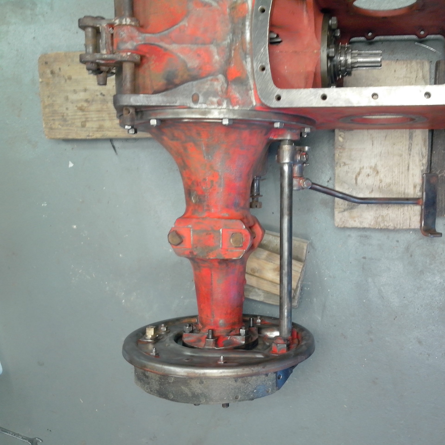

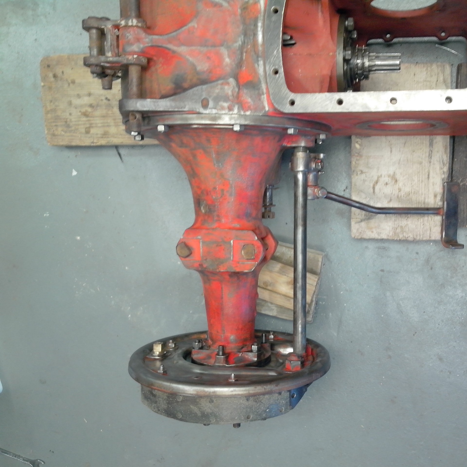

Re: rénovation de mon ff30
Message par damsou » 23 Sep 2015, 16:57
Bonjour a tous
Sa y est j'ai récupéré la cale manquante "merci Alan :wink: " donc montage cette fois définitif du coté droit 1/2 arbre et flasque ainsi que ces 3 cales , une de 0,50 et deux de 0,25 plus joint papier .

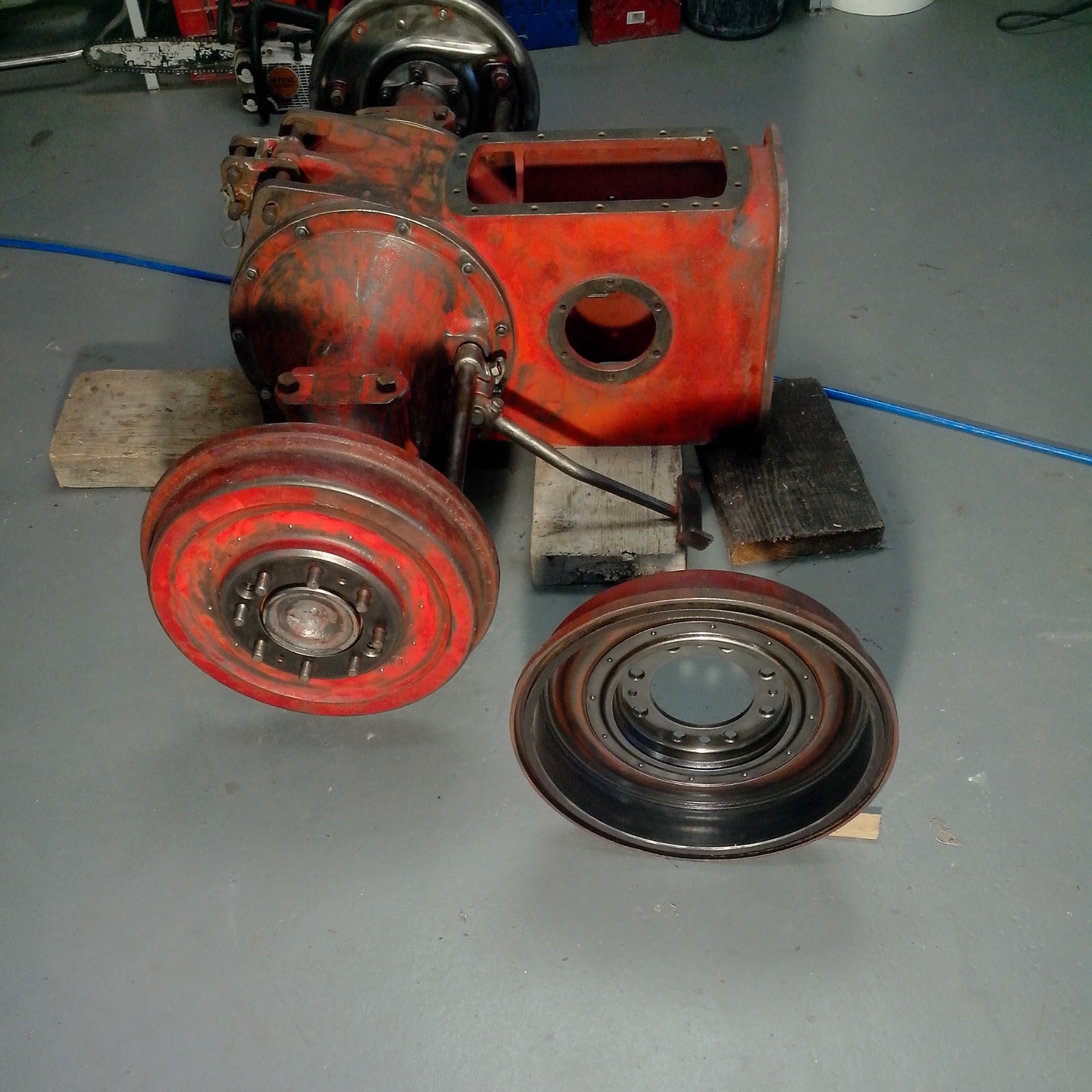

Après un bon nettoyage et d'une passe d'antirouille les tambours sont aussi remis .
Message par Véro & Fred » 25 Sep 2015, 09:56
Salut Damsou, tous.
Elles sont belles ces cales :shock: .
Toujours des images nickelles 8)

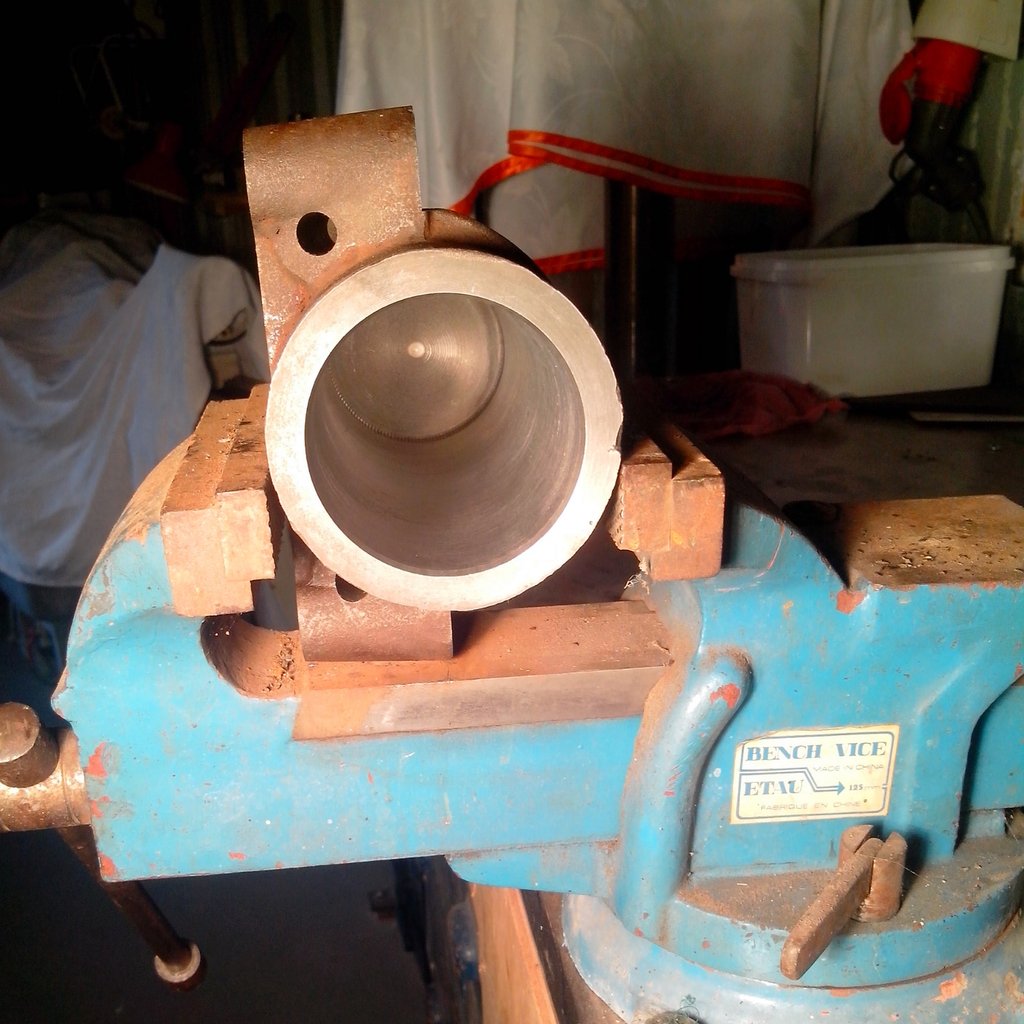

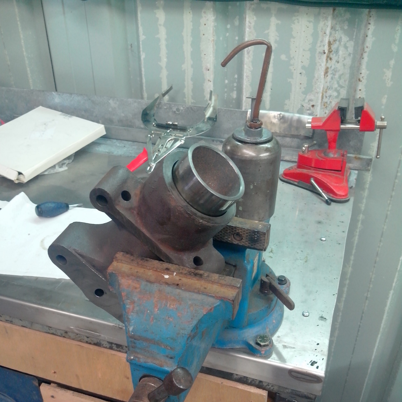

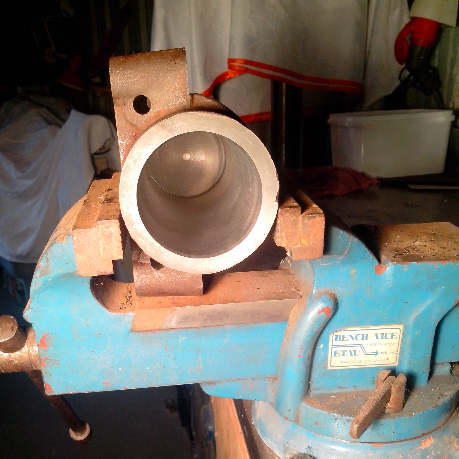

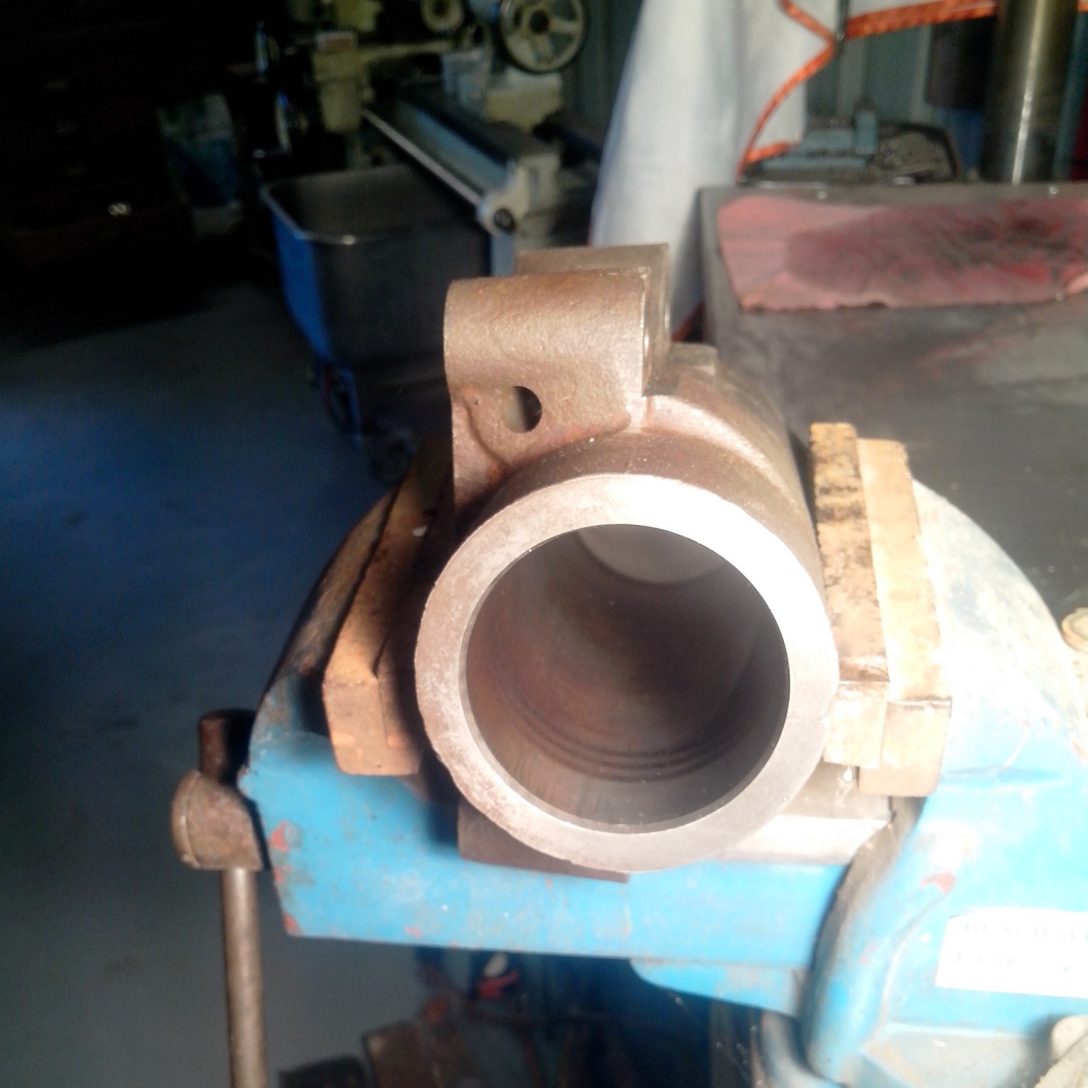

Je comence par le cylindre de relevage ,j'en ai récupéré un dans un état très correct ,seulement des rayures superficielle un petit déglassage s'impose .

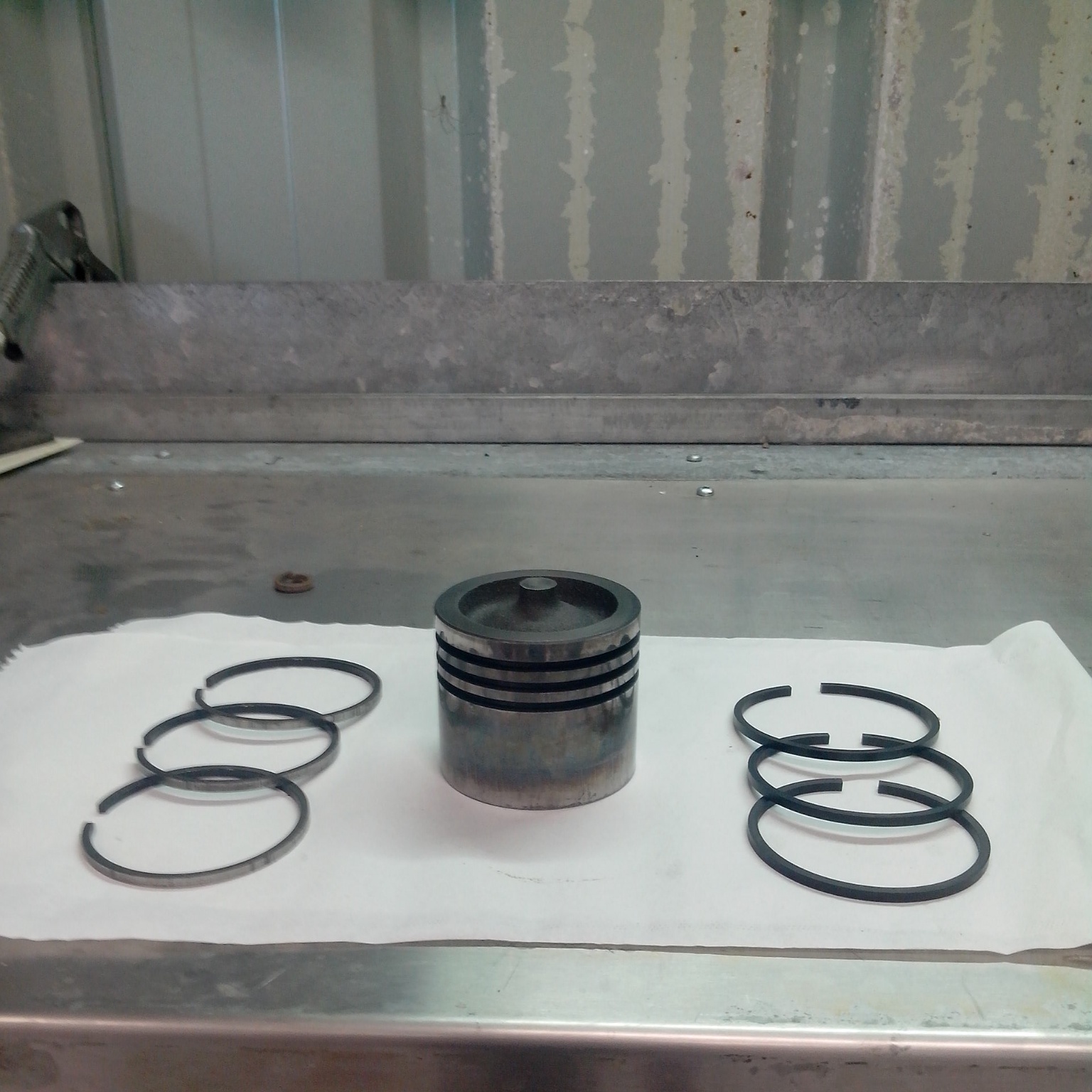

Message par damsou » 26 Sep 2015, 09:09

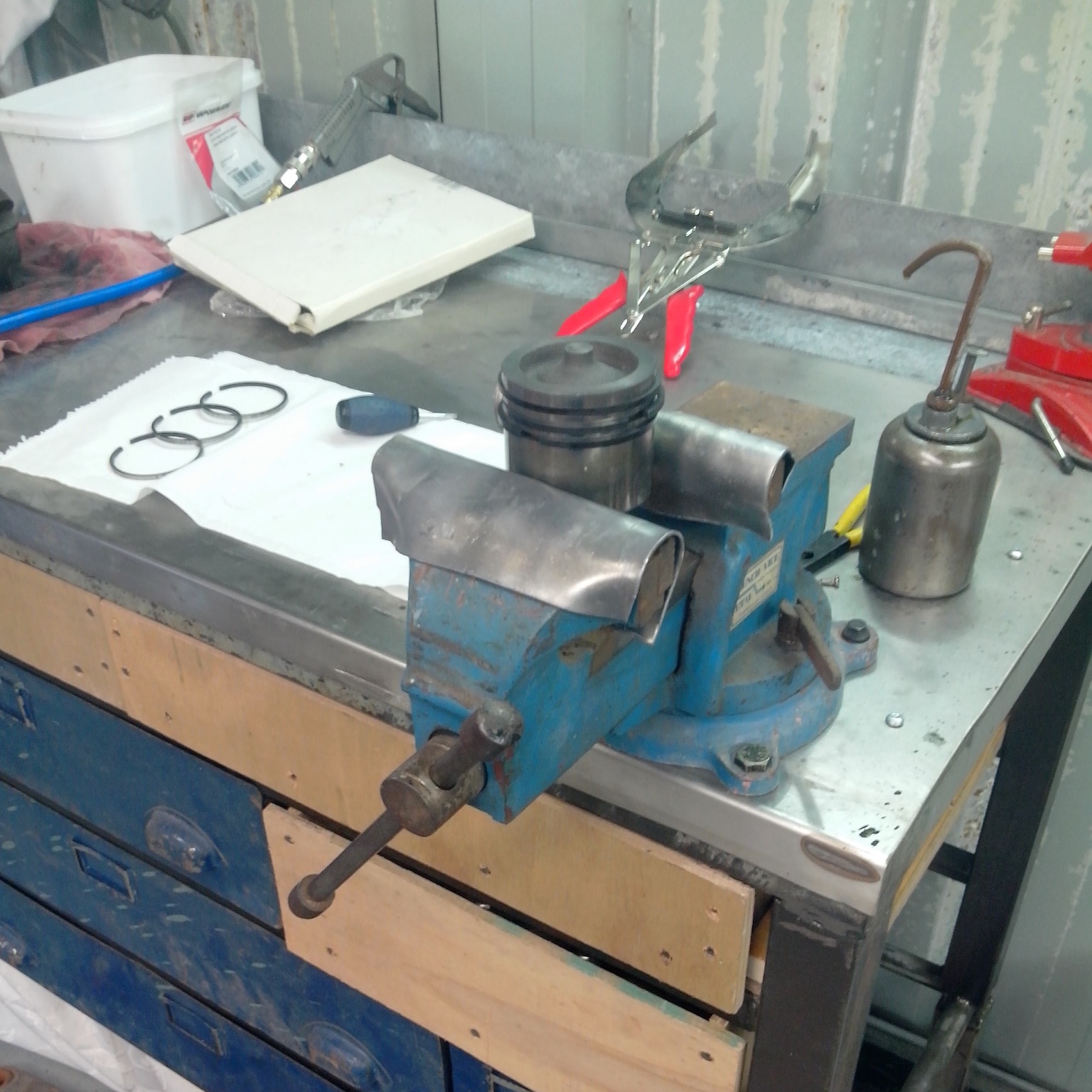

Le piston de relevage et aussi en très bon état , je ne le déglasse pas pour rester dans là tolerrence d'écart cylindre/piston je reviendrais sur le sujet plus tard .

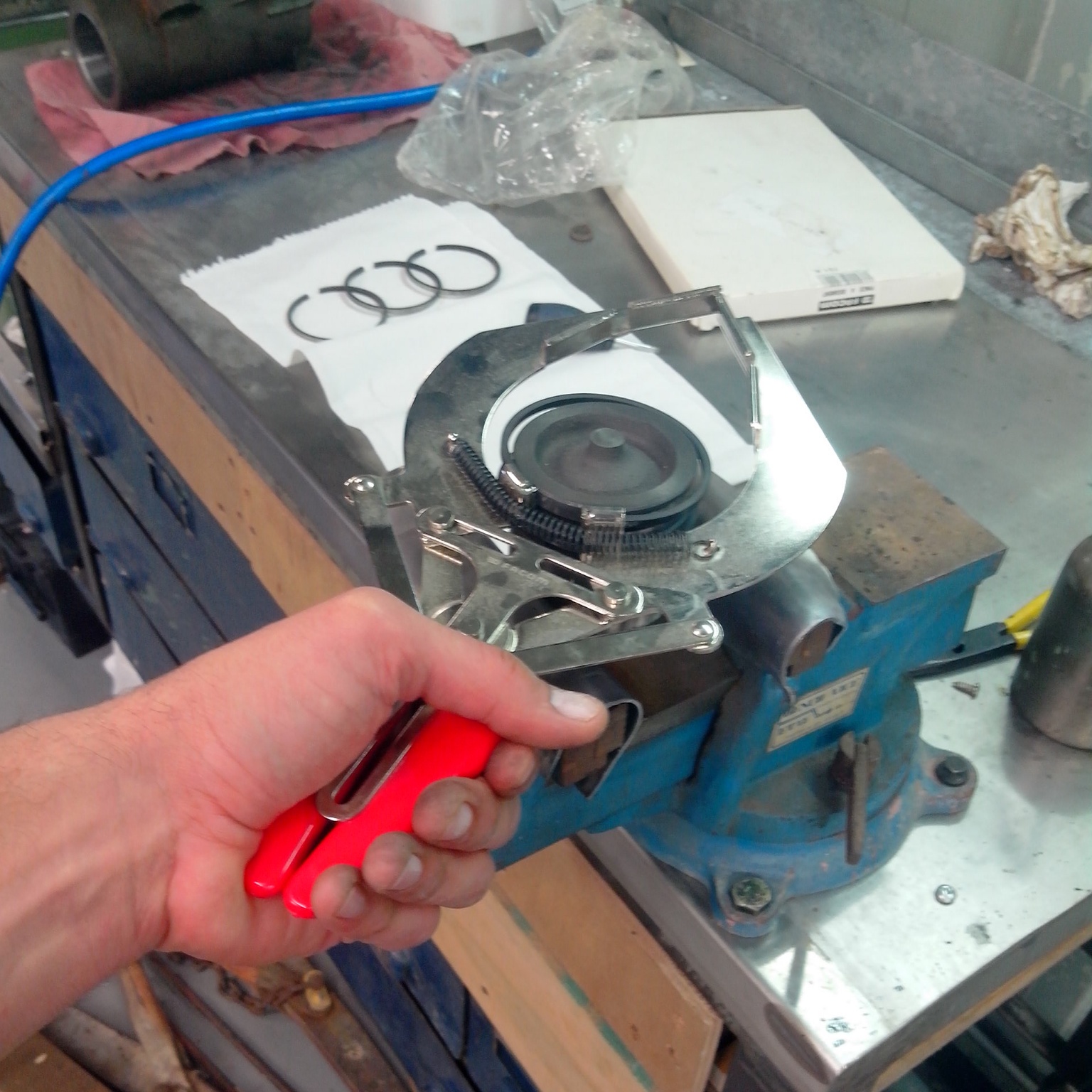

Je comptais modifier une gorge pour placer un oring (joint torique) à la place d'un segment comme la fait Ludwig ,mais après avoir bien regardé de près tout les pistons de relevage que j'ai, je me suis rendu compte que certains avaient des traces de chauffe et dans ce cas l'oring ne tiendra pas longtemps .
Je remonte donc des segments neuf , sur la photo ce de droite sont les nouveaux .
Pour info les lumières des segments sont tournés d'1/4 à chaque étage .

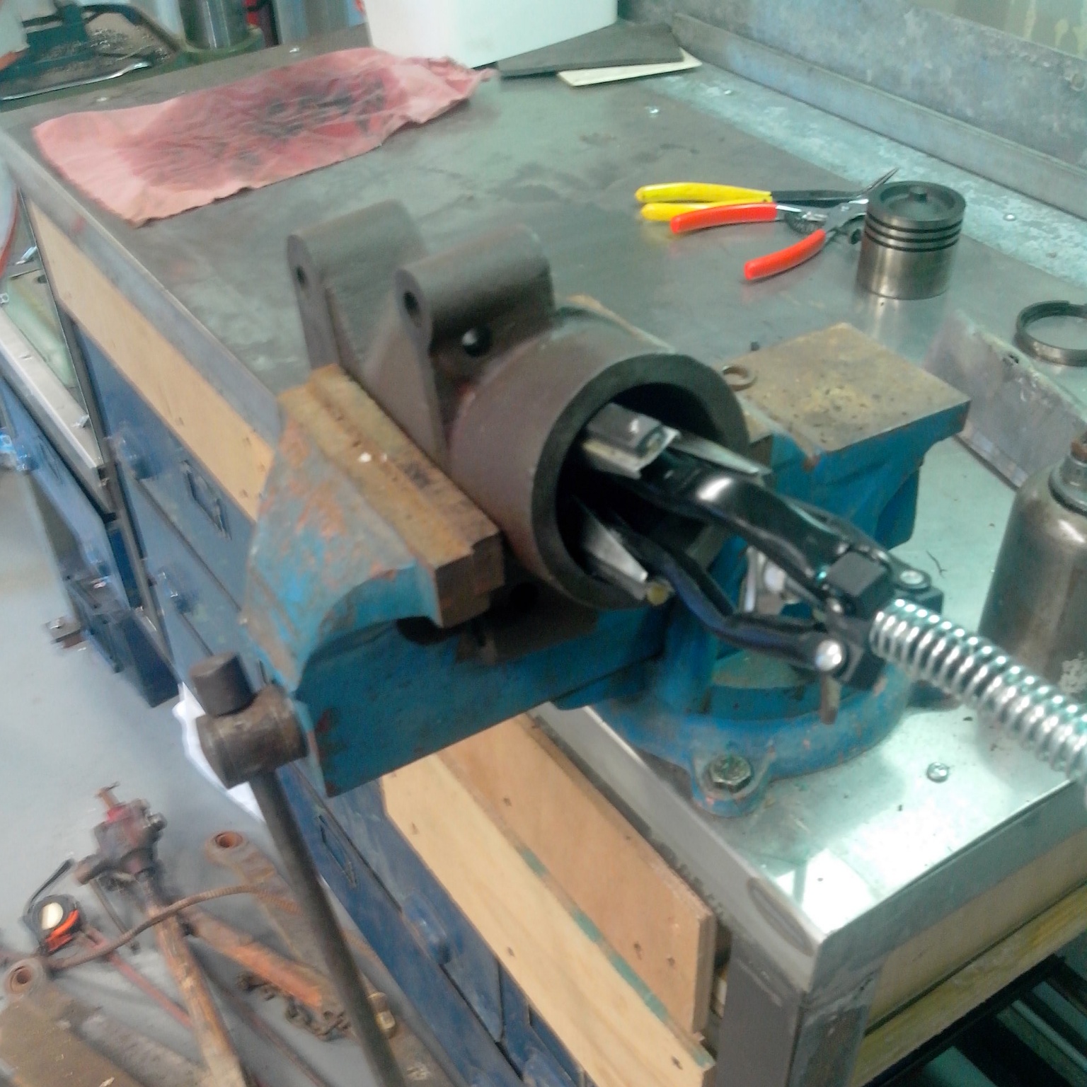

Message par damsou » 26 Sep 2015, 09:16
Voilà le piston est monté dans le cylindre ,je revient donc sur la tolérance d'écart entre les deux qui de 0,04mm à 0,10 ,après mesure j'ai 0,08 ce qui me convient .
