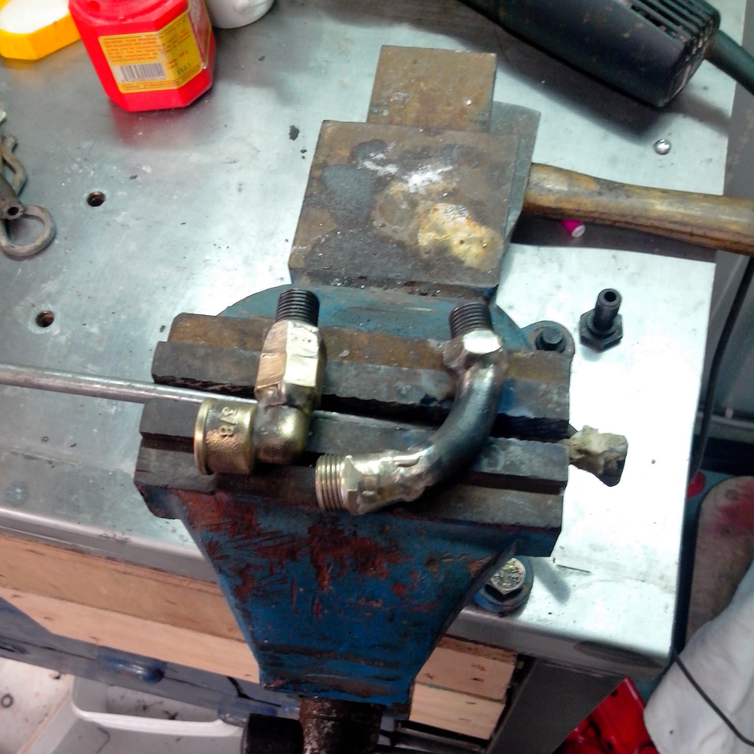

Message par damsou » 05 Oct 2015, 12:51
Bonjour a tous
Que pence tu de ce montage Fabrice , j'ai persé la tête de la vis pour pouvoir rentrer le tube sur un bon cm et de l'autre coté c'est un.raccord laiton a souder .
Re: rénovation de mon ff30
Message par Fabrice ff30 » 05 Oct 2015, 13:28
Bonjour Damsou
tes raccords laiton, c est du PN16? je ne sais pas comment ça peut se comporter avec les pressions en hydraulique du tracteur.
vas faire un tour aux milles chez I.M.F, tu y trouveras plus que certainement tout ton bonheur, ce sont de vrais spécialistes.

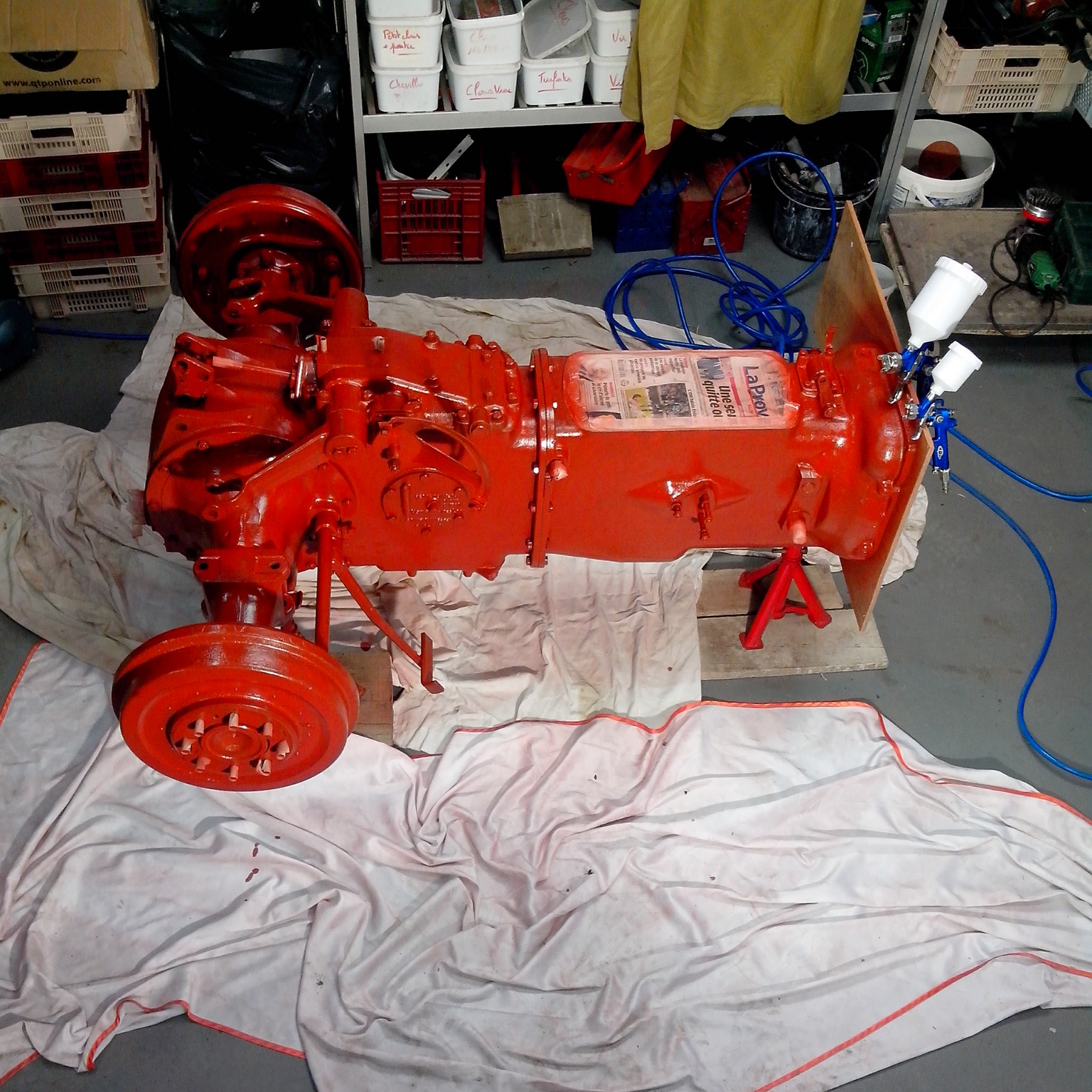

Message par damsou » 08 Oct 2015, 19:43
Bonsoir tout le monde .
haujourd'hui mise en aprêt pont/boîte avec du howatrol cip (je n'avais plus d'apret ral 3001 ) le rendu et bien je trouve .
Message par Véro & Fred » 14 Oct 2015, 11:19
Bonjour Damsou, tous.
je me suis longtemps renseigné pour savoir quel apprêt mettre sur le 35. En recoupant plusieurs témoignages et diverses infos, j'en suis venu à me dire que le CIP serait ce qui convient le mieux pour nos vieilles mécaniques exposées aux coups et intempéries; En plus, j'ai trouvé qu'il était facile à pistoler.
Bonne suite à toi,
Fred

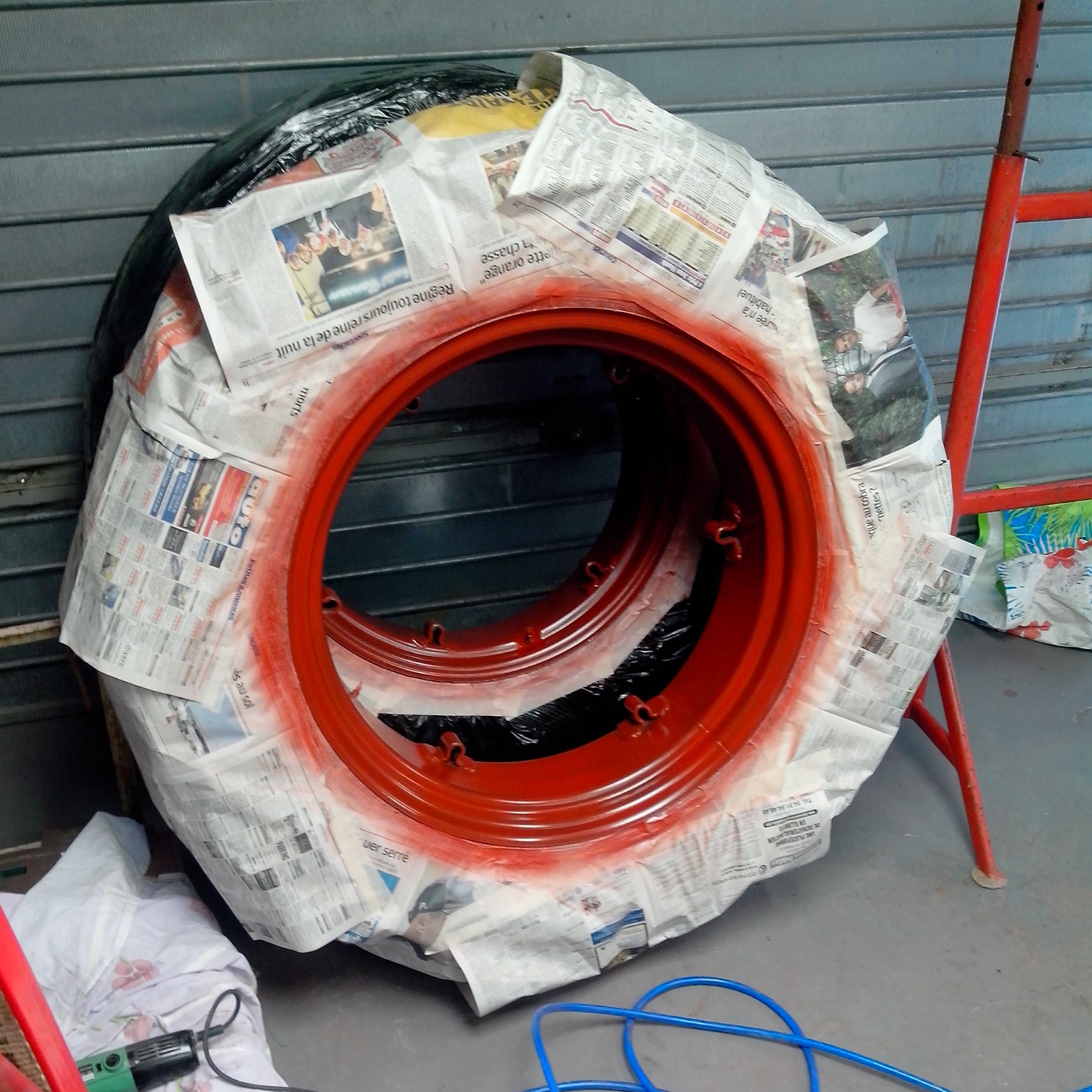

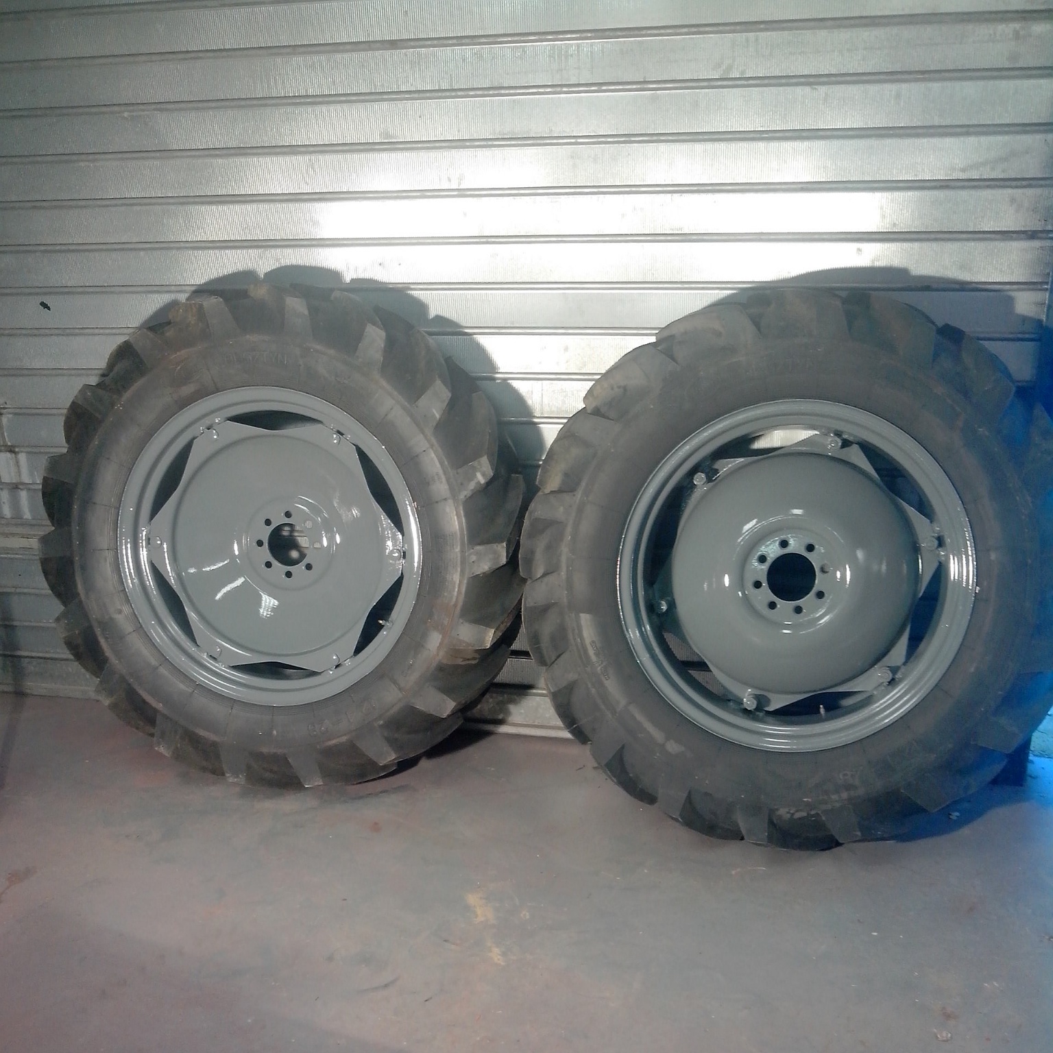

Message par damsou » 18 Oct 2015, 18:45
Oui Fred je trouve aussi que le CIP va très bien pour nos vieilles machines (merci à Marc qui me l'a fait découvrir ) mais personnellement je le trouve pas évident à pistolet car plus liquide q'une peinture bi composent donc plus de risque de coulures ,il faud bien régler ces pistolet et ne pas trop couvrir les surfaces ce qui n'est pas mon cas étant plutôt pointieux grr donc coulures mais comme je connais bien ce produit elles sont très minimes un petit ponçage et c'est une affaire qui roule :wink: .

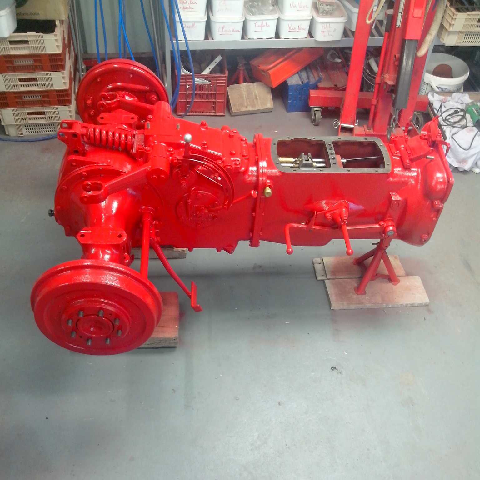

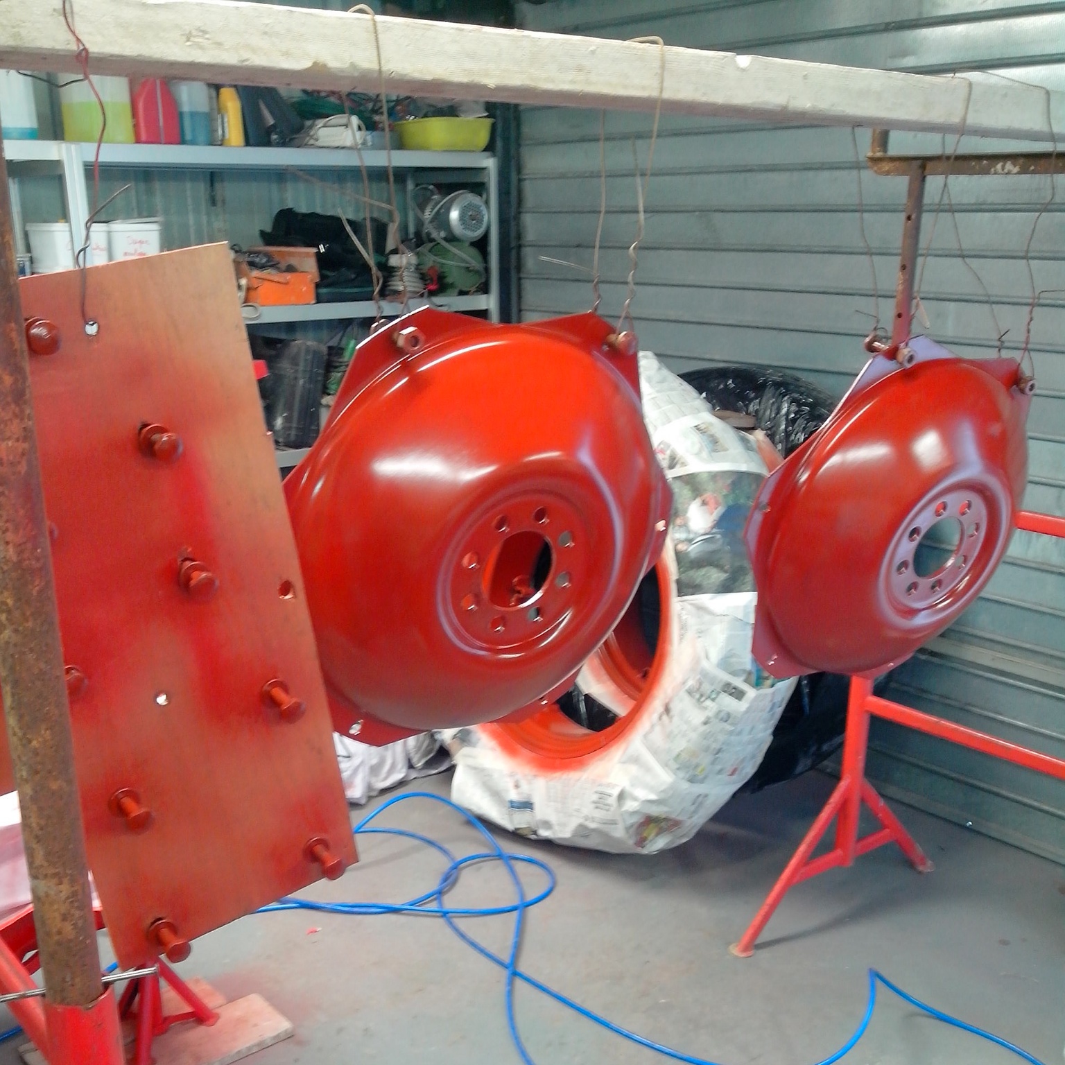

Message par damsou » 23 Oct 2015, 17:05
Bonjour mise en peinture final du pont /boite et des jantes fini , enfin un peux de gris dans l'atelier sa fait plaisir je commençais a voir rouge haha
