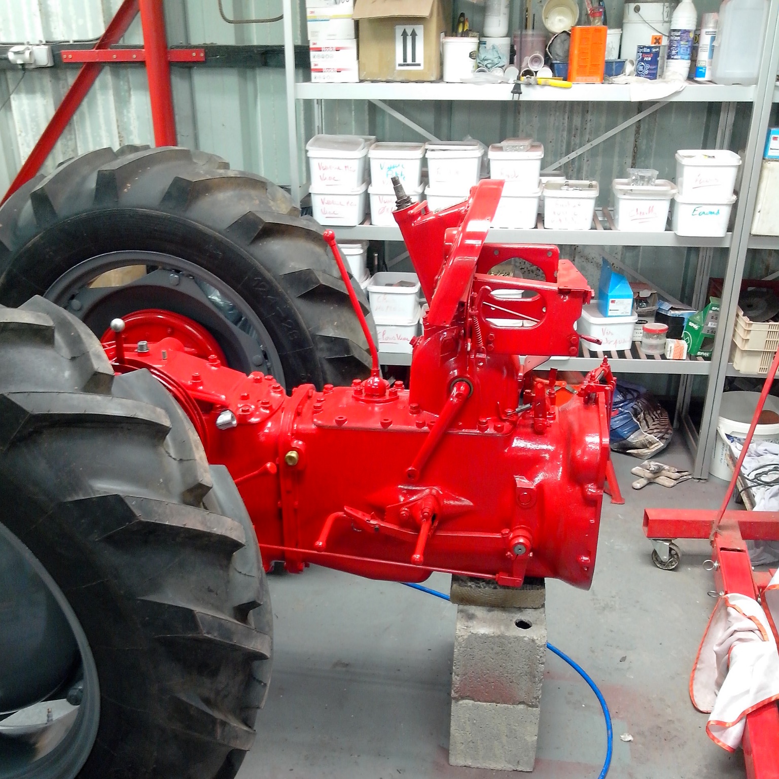

Message par damsou » 02 Nov 2015, 21:04

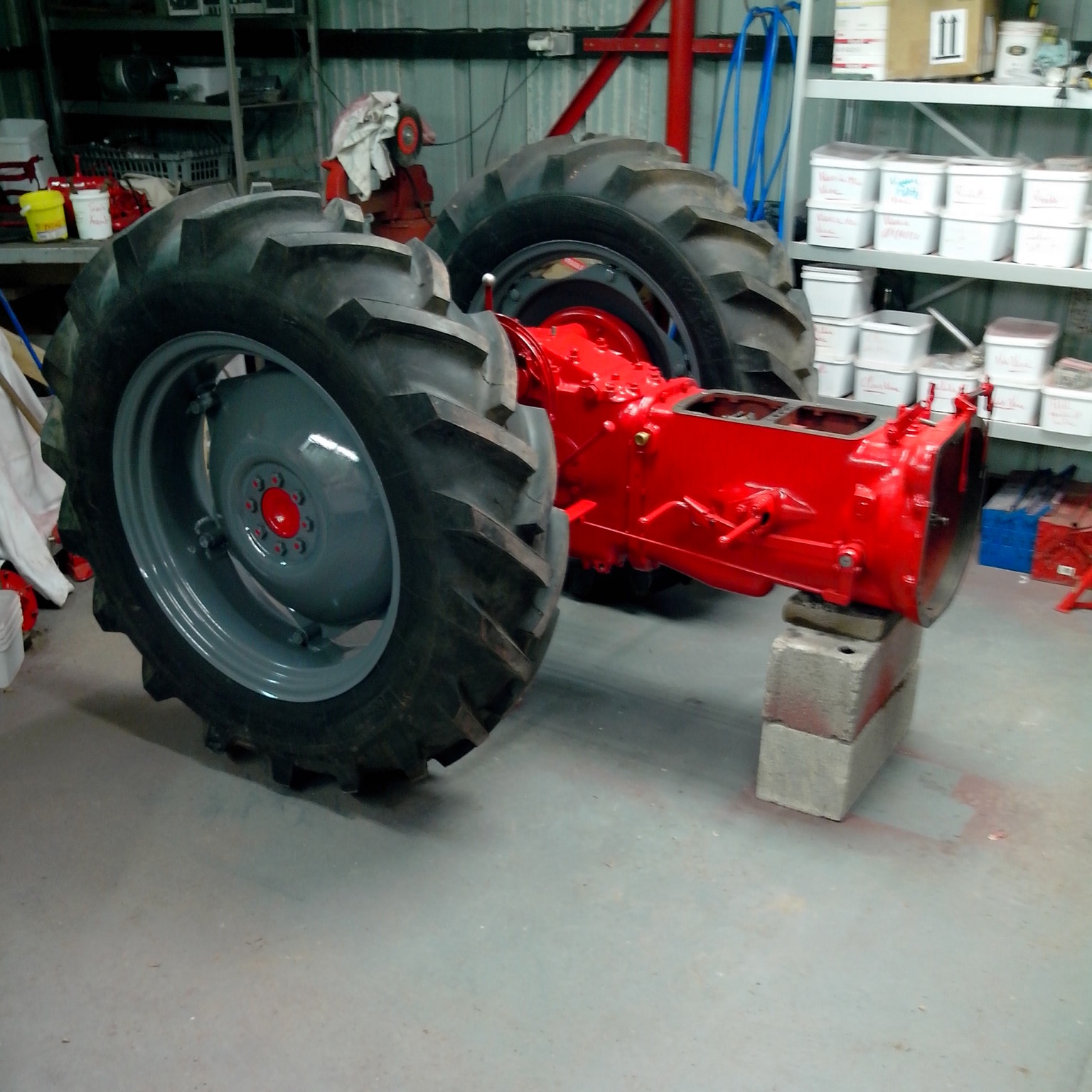

Enfin sur ces pâtes arrière
Re: rénovation de mon ff30
Message par Fabrice ff30 » 03 Nov 2015, 07:38
ah, super ça prend forme. t avais choisi quoi comme marque de pneus? petlas? leur forme est sympa.
petit bémol.... si tu cherches à faire comme à l'origine.... faut vite peindre le moyeu du tambour en gris!!!!! bravo

Message par damsou » 04 Nov 2015, 07:22
Fabrice ff30 a écrit:ah, super ça prend forme. t avais choisi quoi comme marque de pneus? petlas? leur forme est sympa.
Merci Fabrice ,les pneus sont des "stomil" ,pour les moyeux et leur gougeons oui exacte il faux que je corrigé :wink:

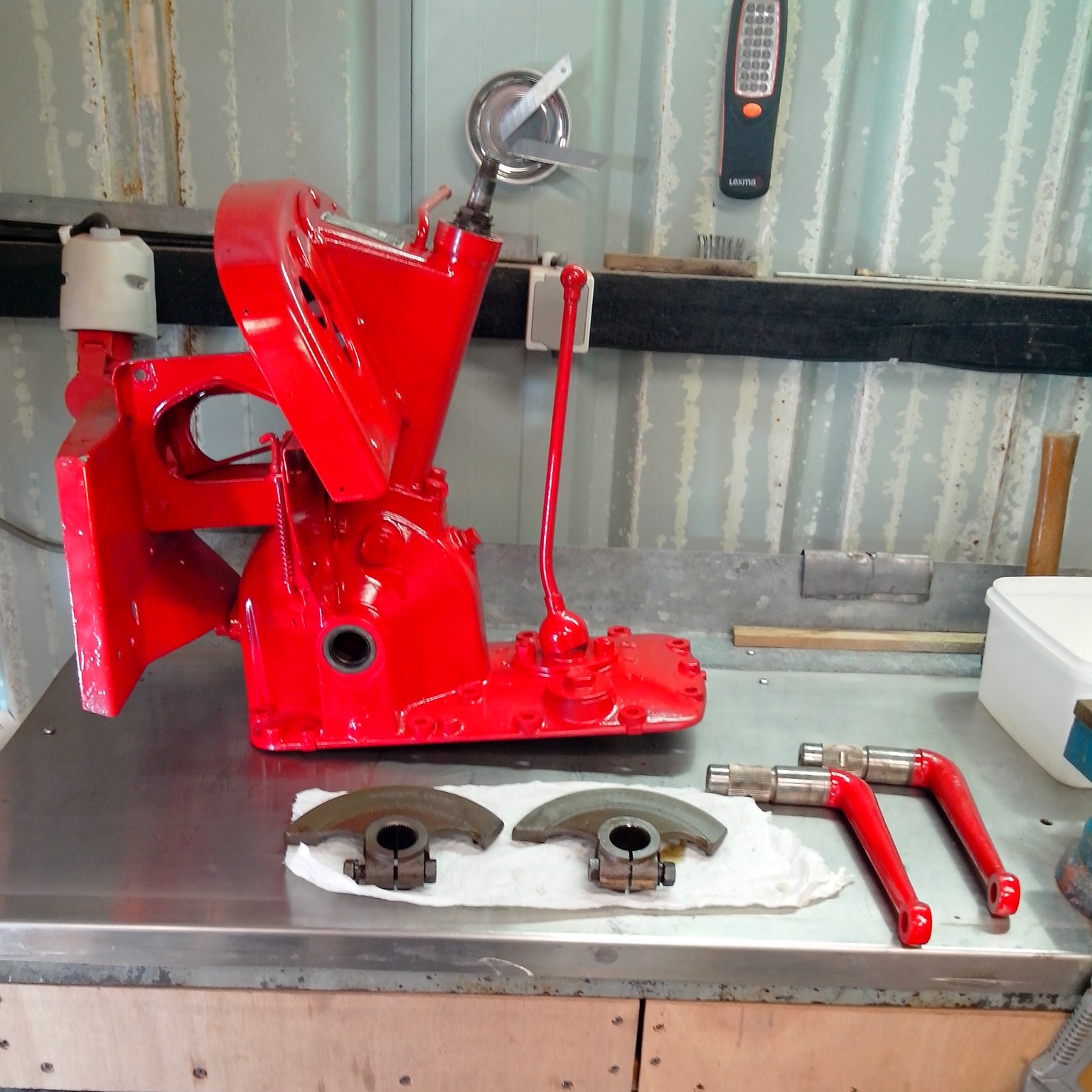

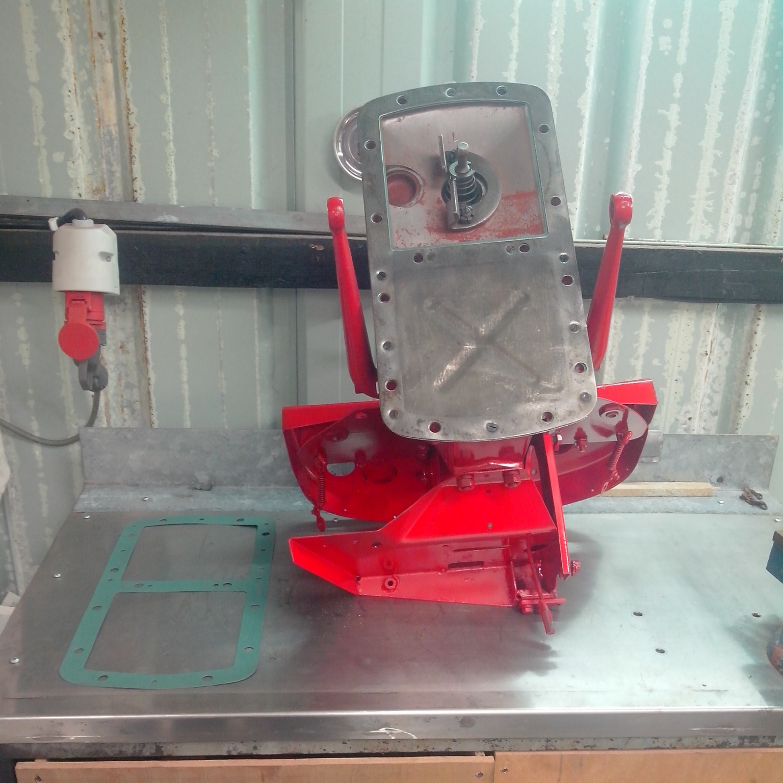

Message par damsou » 04 Nov 2015, 07:30

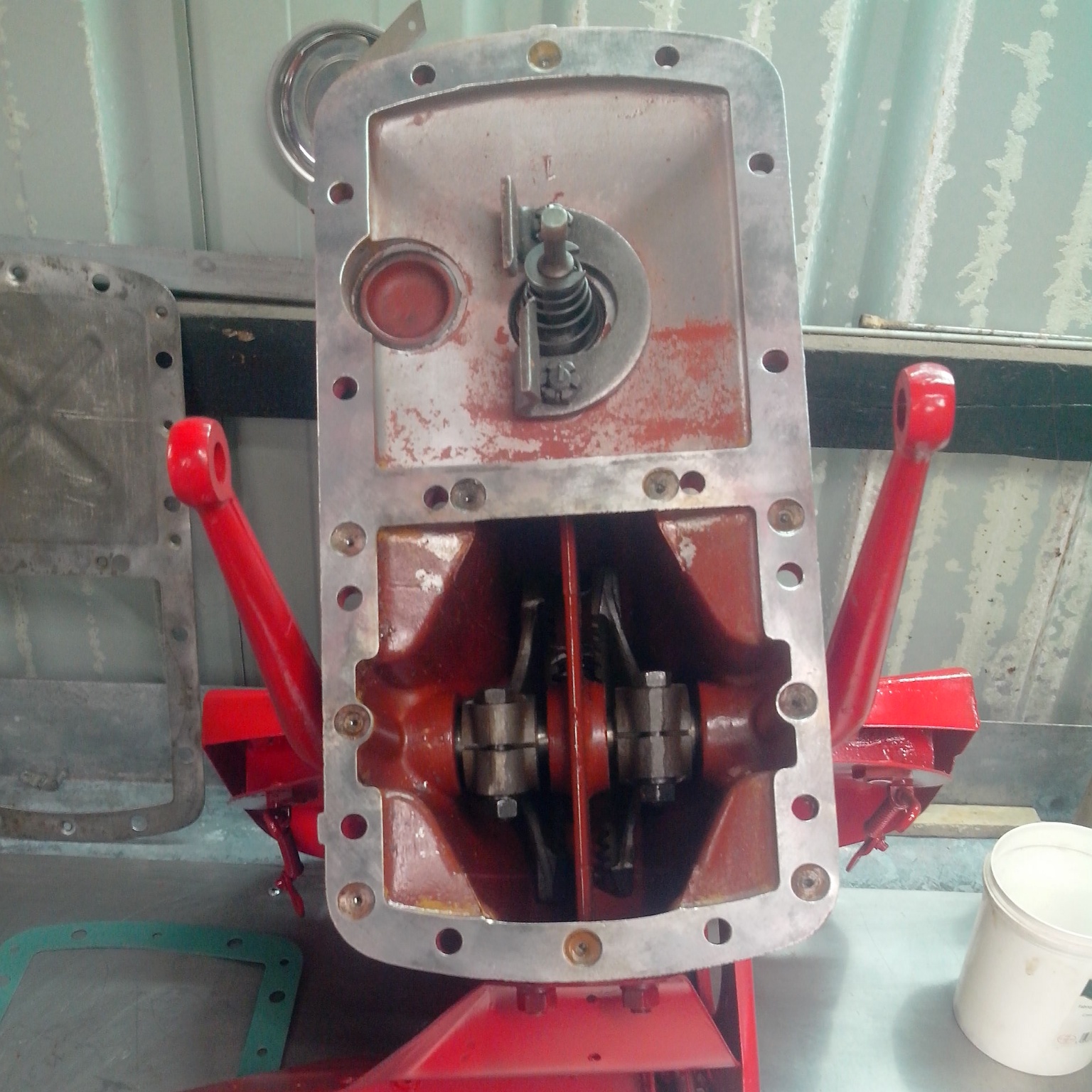

Remise en état du boîtier de direction les joints spy des bras sont changés ,le mécanisme intérieur retrouve sa place et un joint neuf est mis entre le boîtier et la plaque de visite les vis à têtes coniques qui fixe la plaque sont montrées avec une pâte frein médium.

Cool, Stomil, j'en ai sur un 30 aussi, je trouve que le style de leur carcasse et la forme des crampons sont vraiment bien, car très ressemblants aux modèles de pneus d'époque.
alors que certaines autres marques, je les trouves moins esthétique.
allé courage pour la suite, je pense ne pas être le seul à se languir de le voir dans le champ.
Message par damsou » 04 Nov 2015, 17:55
Bonjour merci pour vos encouragements mickael et Fabrice .
Pour continué , pose du boîtier de direction ,sa commence a ressembler a quelque chose enfin .

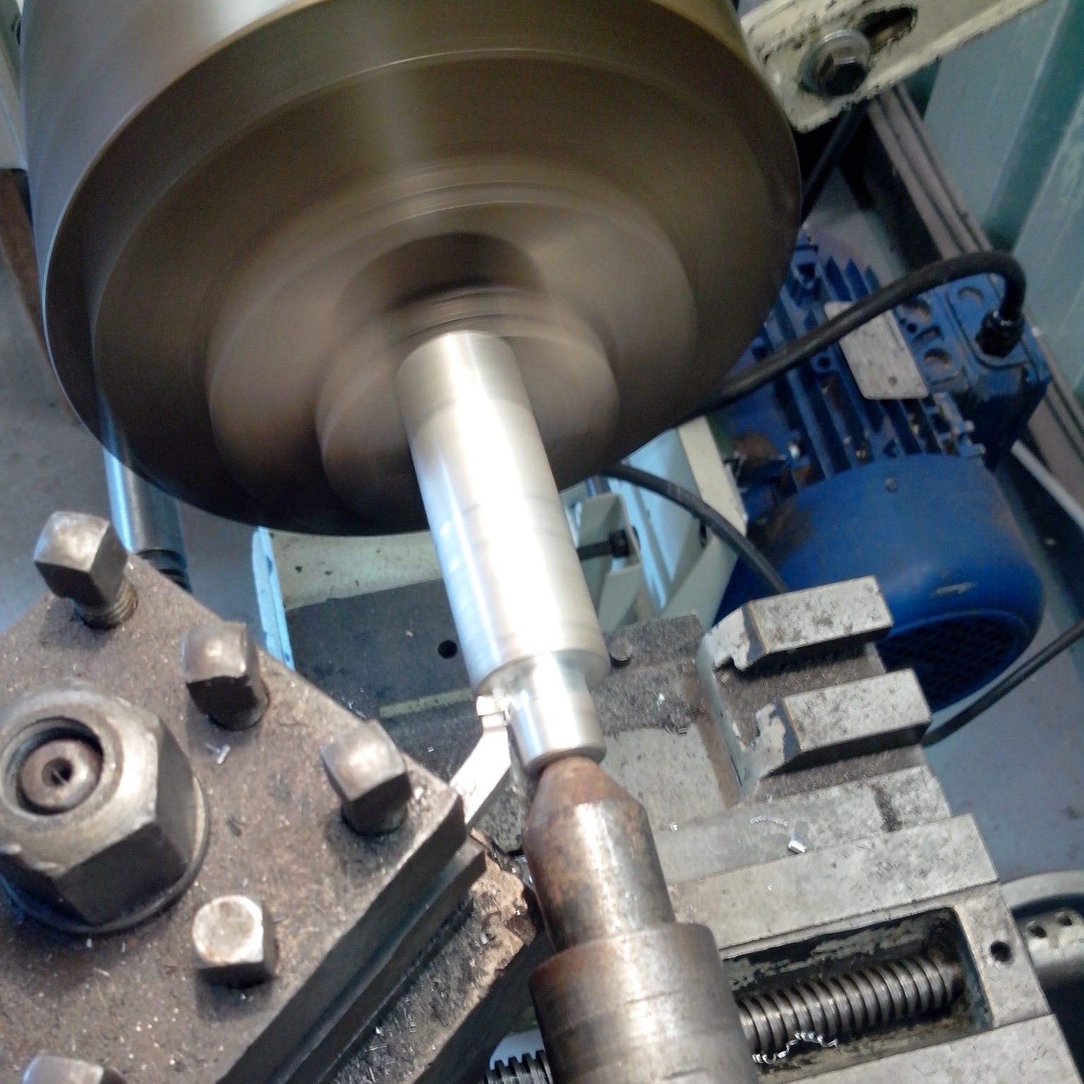

Message par damsou » 04 Nov 2015, 18:11

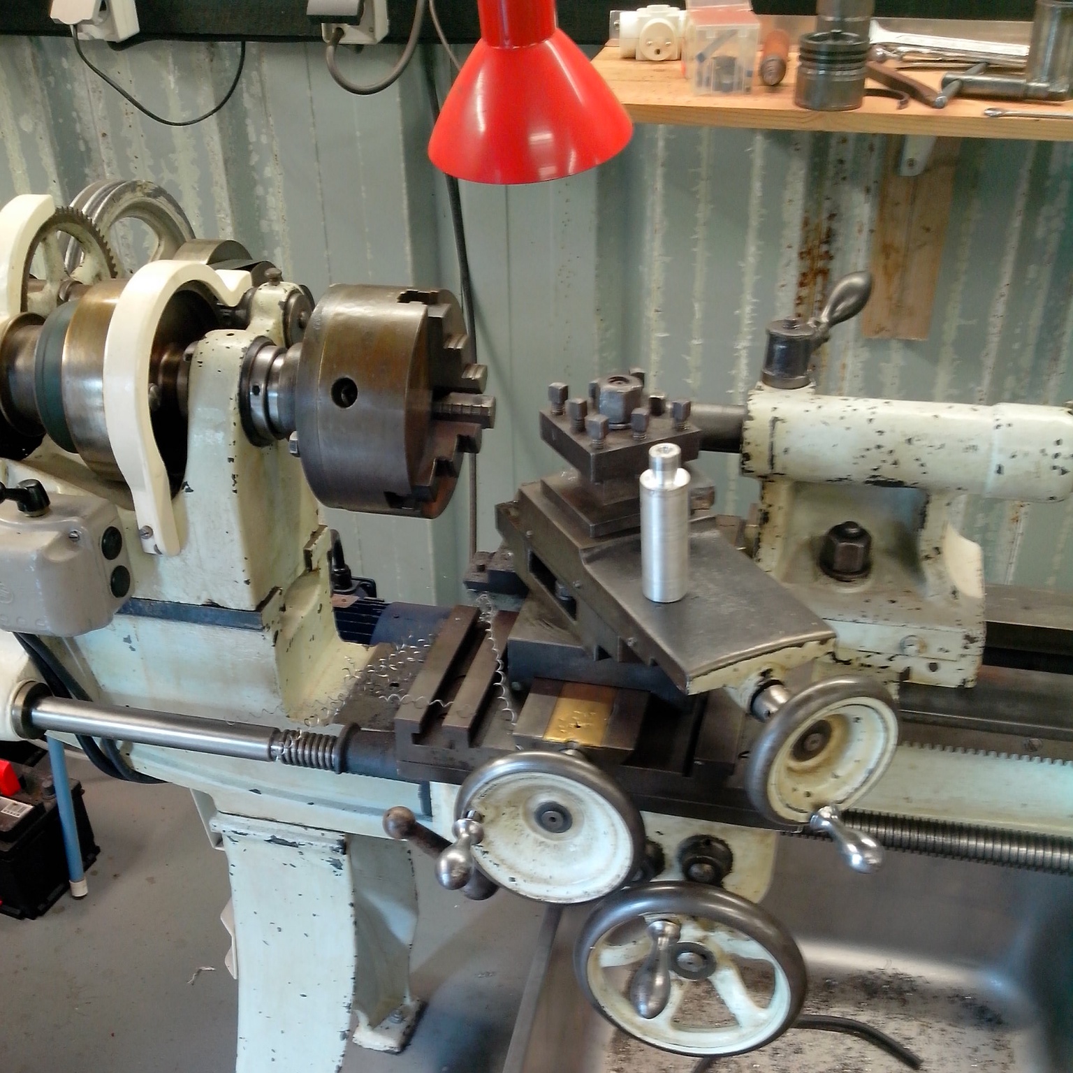

Petite devinette quelle est cette pièce que je fabrique ?
2 indice :
Le premier : c'est un outil en rapport a ma resto
Le deuxième :la petite partie fait 17 mm de diamètre le reste fait 28,3 mm de diamètre .

moi aussi j'ai le droit de jouer? :?:
Message par damsou » 04 Nov 2015, 18:38
Oui Fabrice je me doute bien que tu sais a quoi sa va servir :wink:

Message par Alan 202 » 04 Nov 2015, 19:54
Superbe restauration bravo
Oui :!: le rouge des centres de roues fait tache mgr
3eme indice pour la piece que tu fabriques : il est possible d'utiliser une autre pièce déjà présente mais il ne fallait pas la remonter avant :wink:
Message par Véro & Fred » 05 Nov 2015, 12:24
Bonjour à tous.
Amha, il devrait s'agir d'une pige à centrer et au stade où tu en es, centrer l'embrayage ...
J'ai bon ?
Au passage, très gros boulot et fort joliment mené bravo

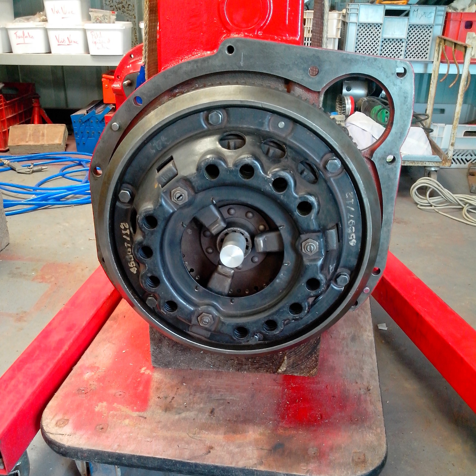

Message par damsou » 05 Nov 2015, 17:44
Merci Fred pour tes compliments ,et oui c'est bien sa un centreur pour le disque d'embrayage bravo .

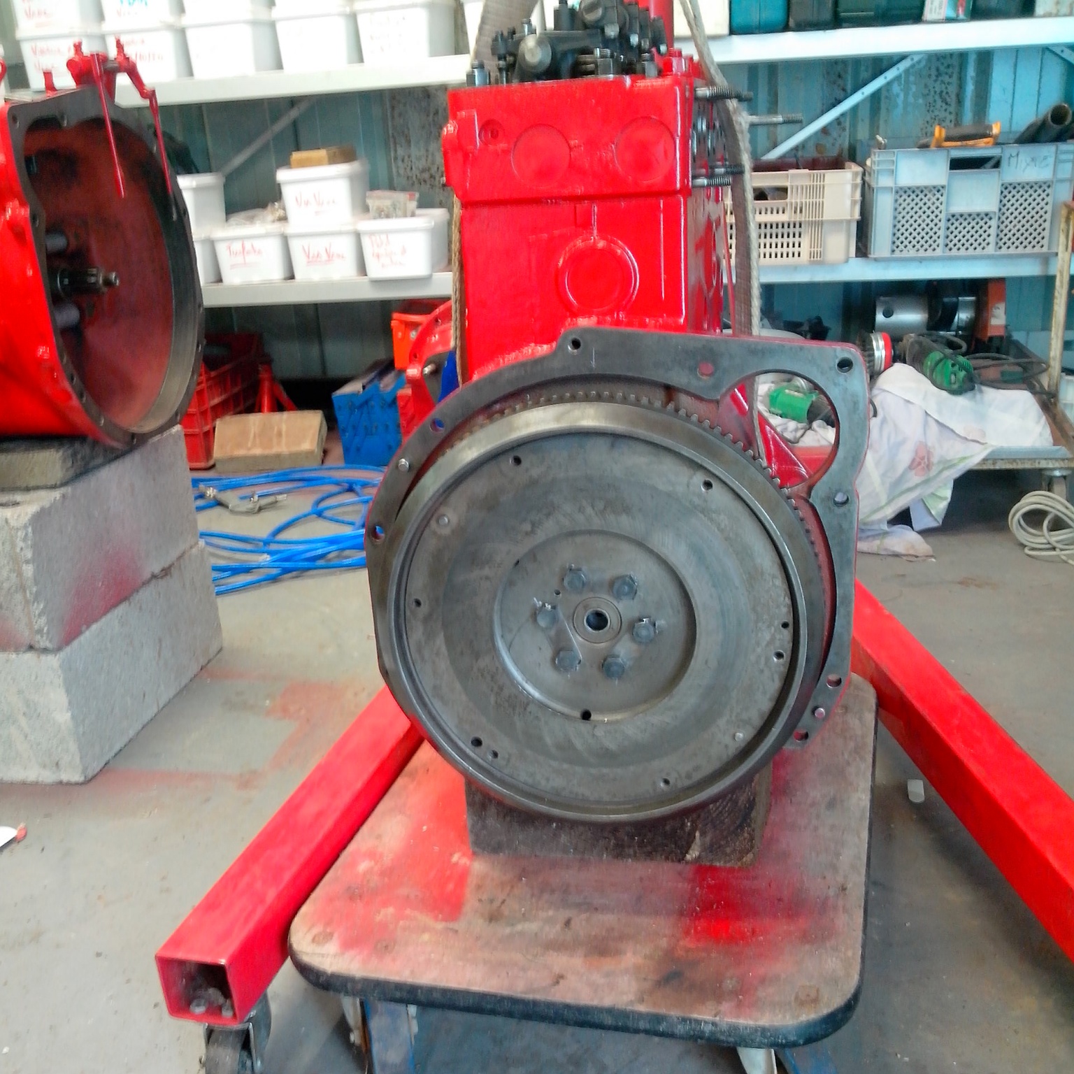

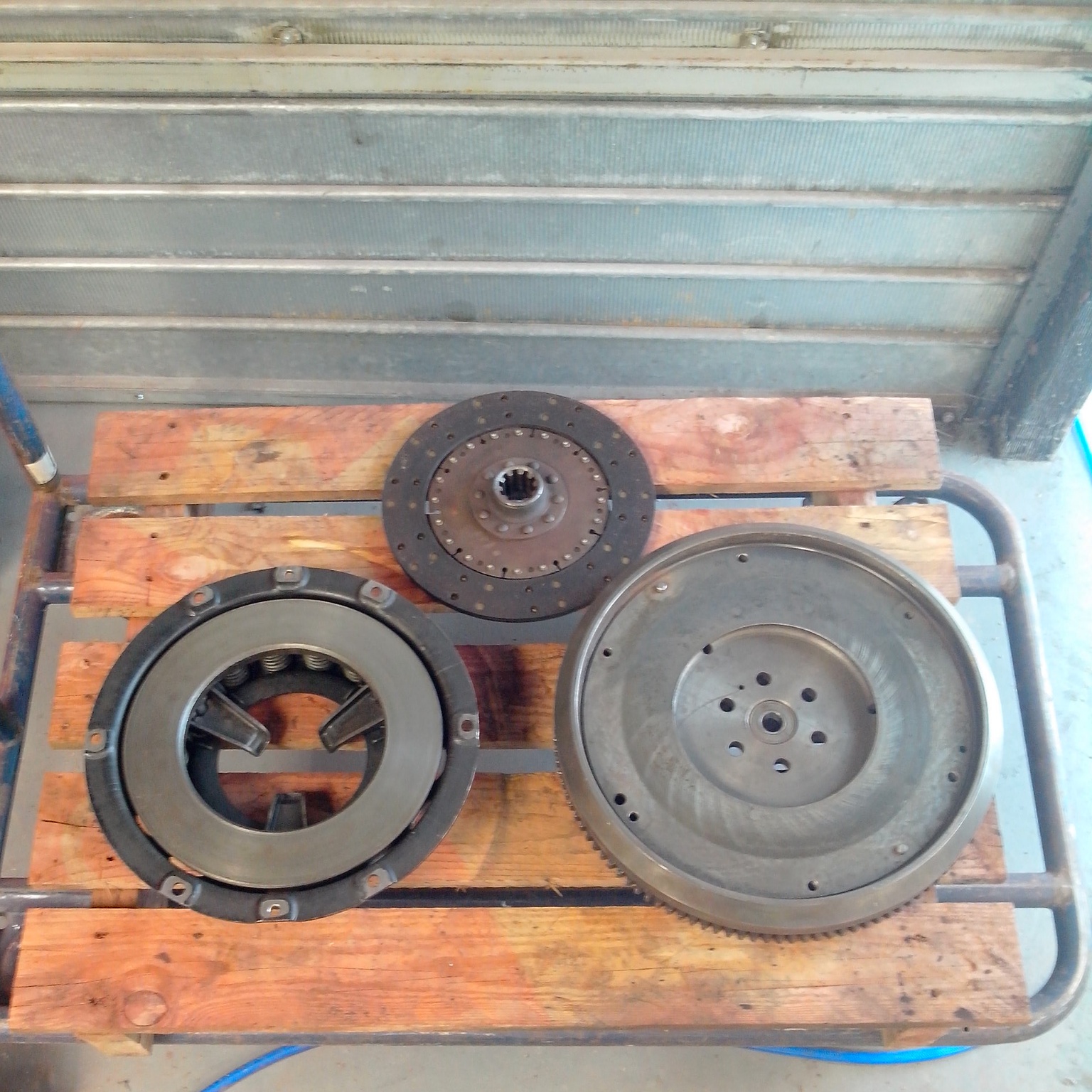

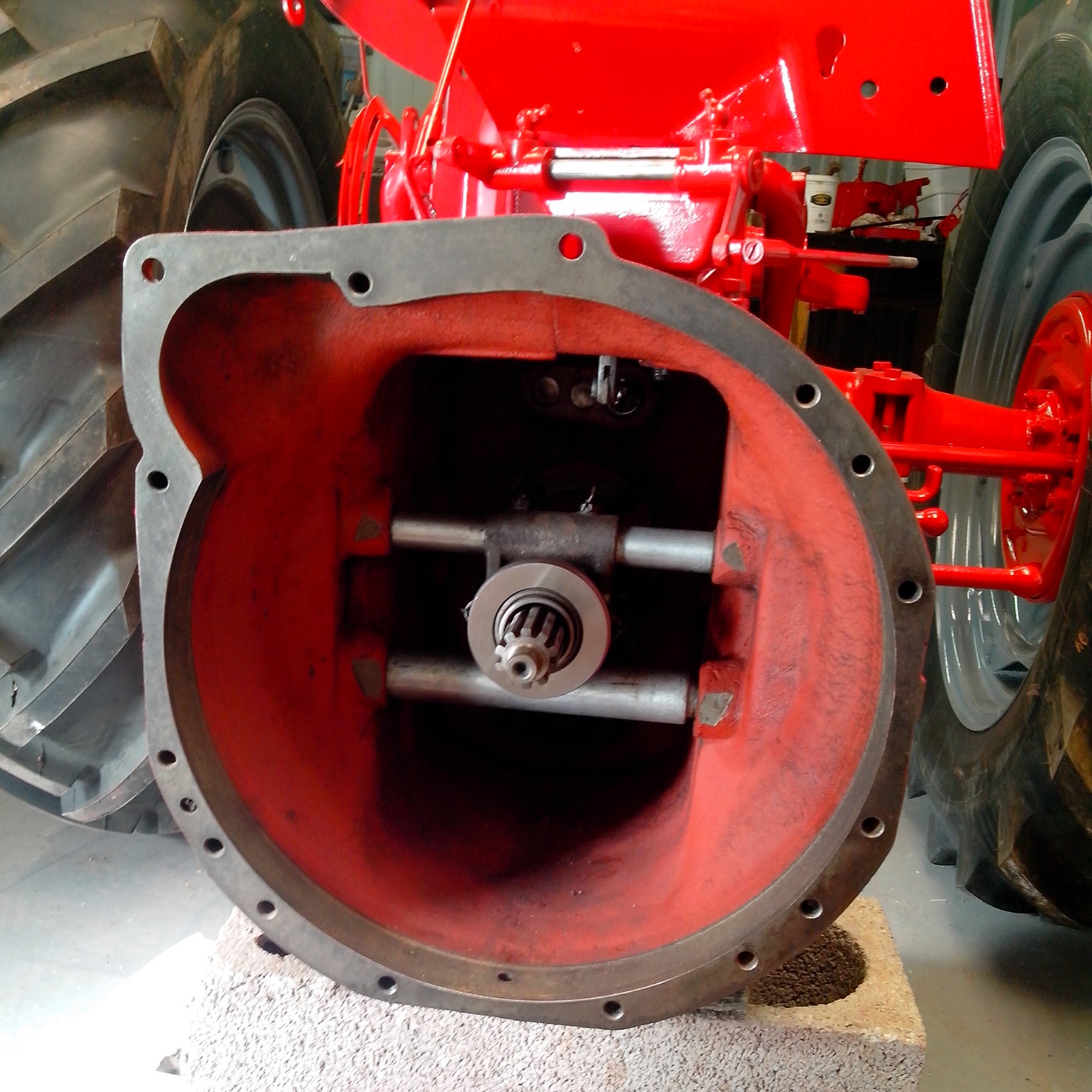

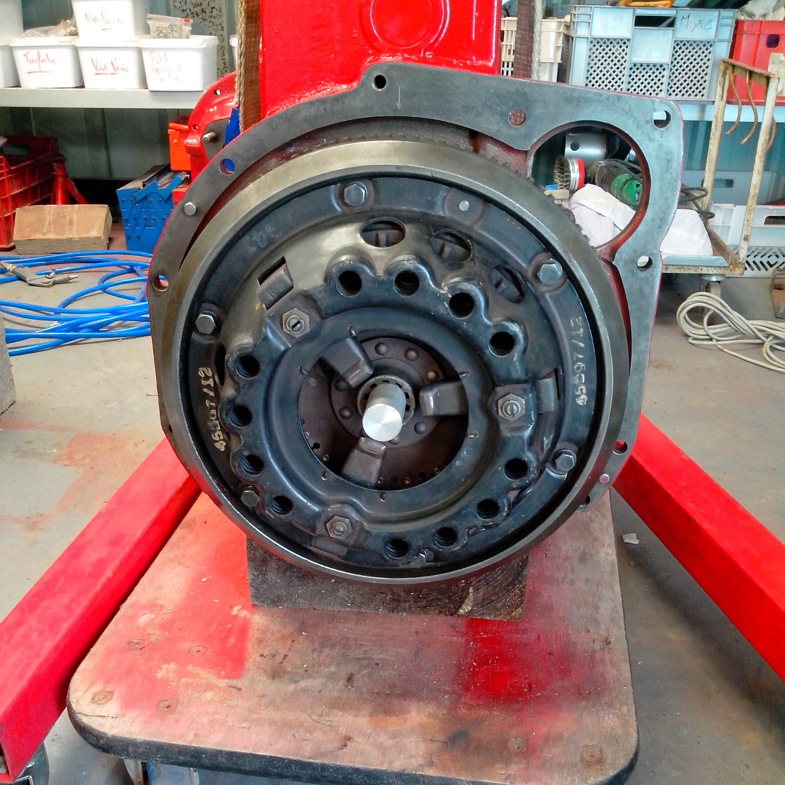

Donc voici le nouvel embrayage pris sur un tef ,celui qui été sur mon ff30 été vraiment très usé et la couronne "démareur "avait perdu presque toutes ces dents !

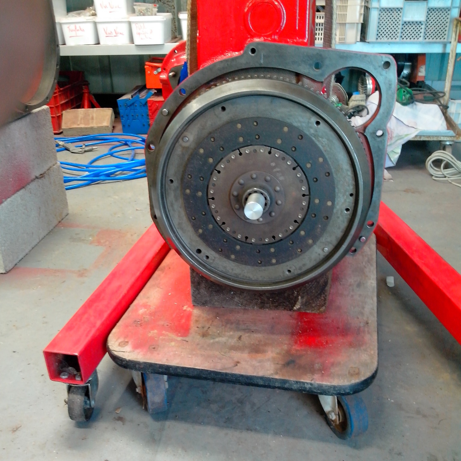

Message par damsou » 05 Nov 2015, 17:55
Montage sur le bloc moteur de la première partie de l'embrayage avec ces 6vis de fixation et ces plaques freins , puis le disque le centreur prend toute son importance puis vient la cloche avec toutes ces vis .

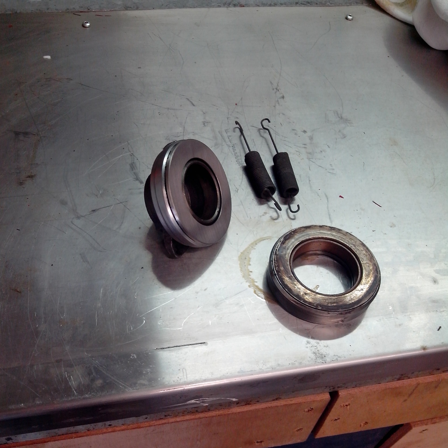

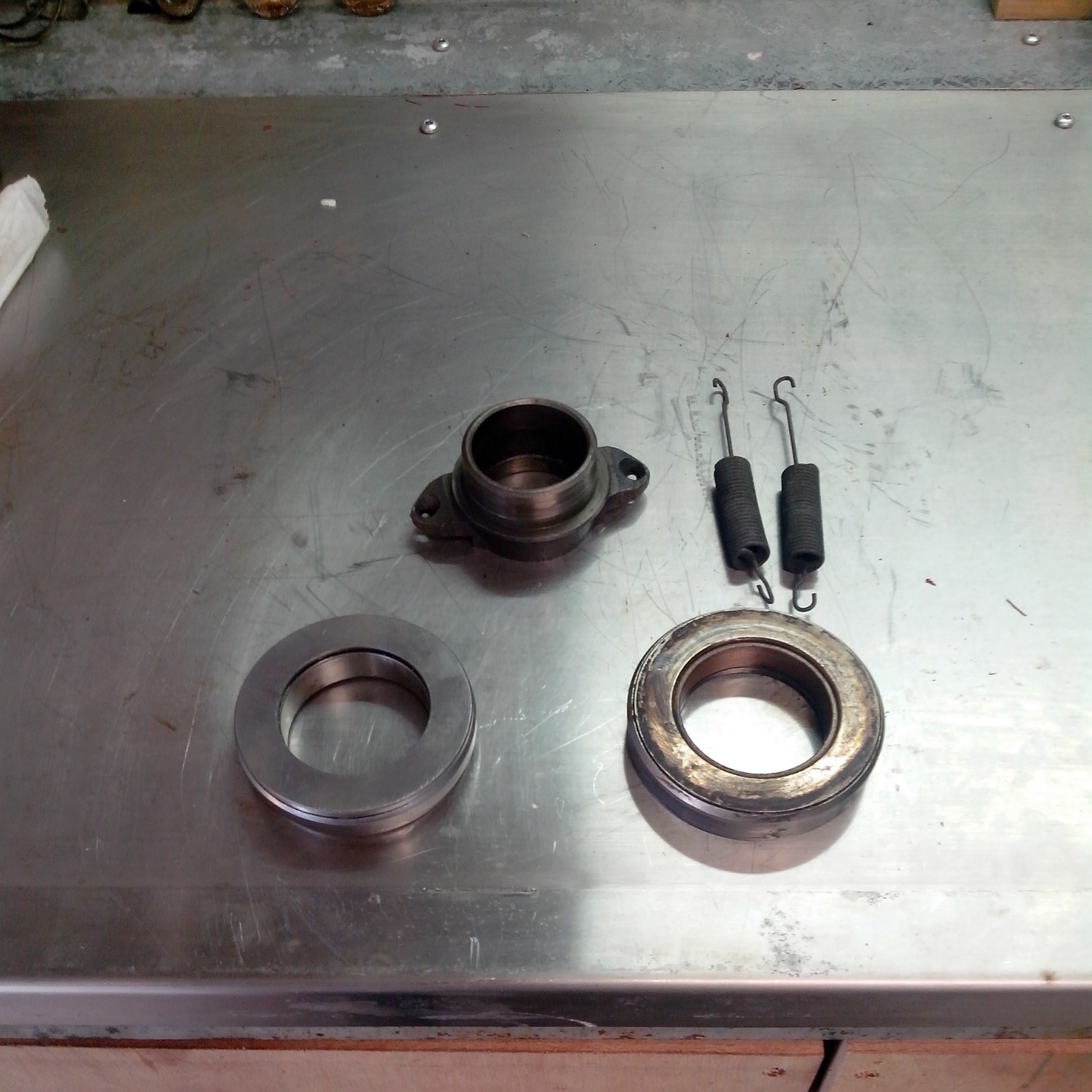

Message par damsou » 05 Nov 2015, 17:59
Remise en état de la butée d'embrayage , donc du neuf du neuf !!!!!

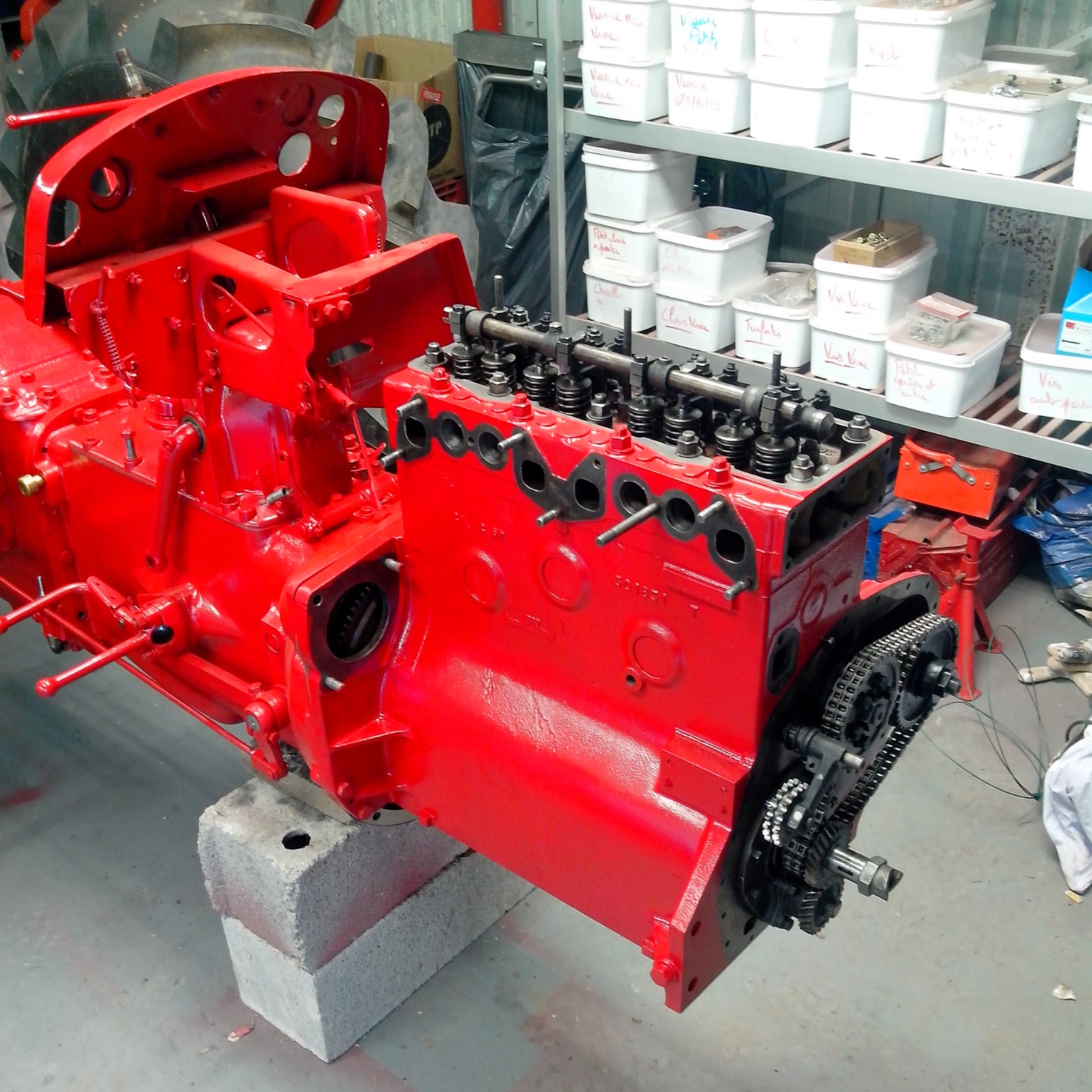

Message par damsou » 05 Nov 2015, 18:06

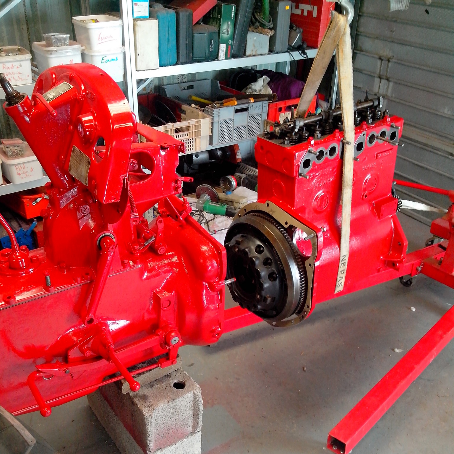

Vient le moment que j'attend depuis si longtemps , le bébé tout restauré et t'en chouchouté reprend sa place sur la boîte avec un joint tout neuf bien sûr yesss avec un peux de patience il rentre comme papa dans maman haha pardon c'été plus fort que moi !!!!
Message par Fabrice ff30 » 05 Nov 2015, 20:56
Bonsoir Damsou, là c est top, le moteur retrouve le reste du tracteur.
mais as tu bien réglé tes 3 doigts? car... ça serait dommage de devoir ré-ouvrir.
Message par damsou » 05 Nov 2015, 21:30
Non Fabrice justement je me suis logement posé la question et n'aillent pas trouvé de réponse j'ai remonté comme à l'origine si tu peux m'éguillé il n'est peux êtres pas trop tard merci
