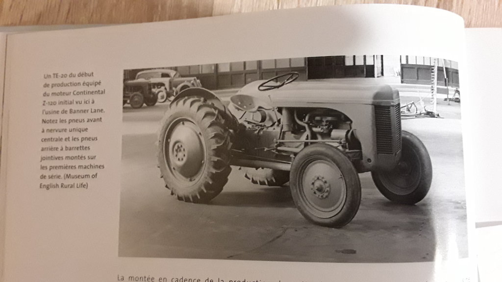

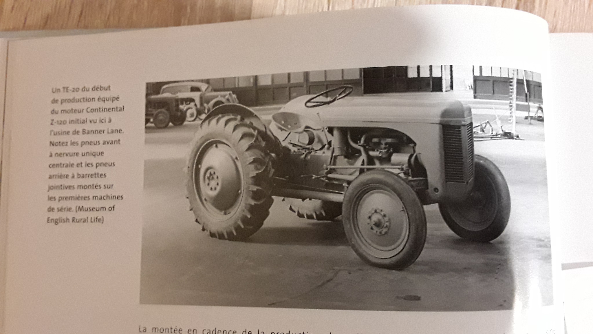

Message par patou18 » 05 Oct 2020, 21:59
Un original à roues pleines et échappement par le bas, à voir les pneus, on en voient plus beaucoup, barrettes AR et 1 nervure AV
Vrai que les roues AV AR sont ajourées, la photo était plus pour montrer le moteur que le reste. A noter également qu'un échappement vertical n'était pas commun à ces tracteurs, celui monté sur la photo précédente est le même que le mien ! Pas le choix pour les pièces, on aura toujours au minimum env 25% de pièces actuelles, même sur une rénovation de tracteur en très bon état. Ne serait-ce que les pièces d'usures, mêmes récupérées sur un autre, ne sauront pas meilleures, donc il n'y que le neuf . Ceci dit, tout ce qui touche a la rénovation, c'est le même cas, en général ça passe par les pieces dites " adaptables " malgré tout sont assez ressemblantes, la qualité ? Ça c'est autre chose lol
