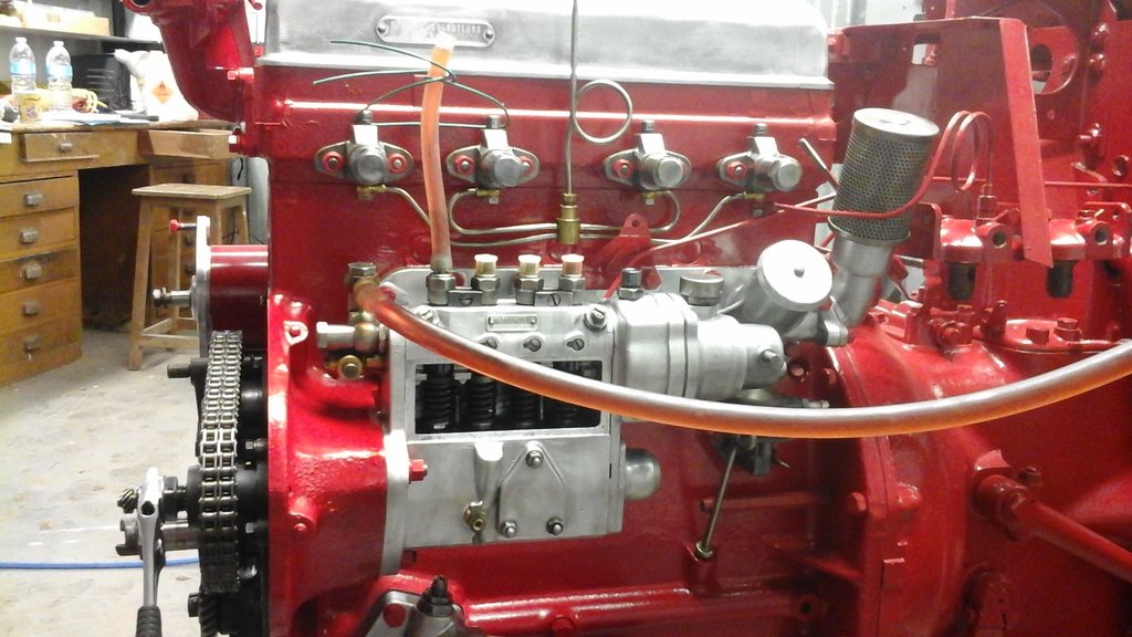

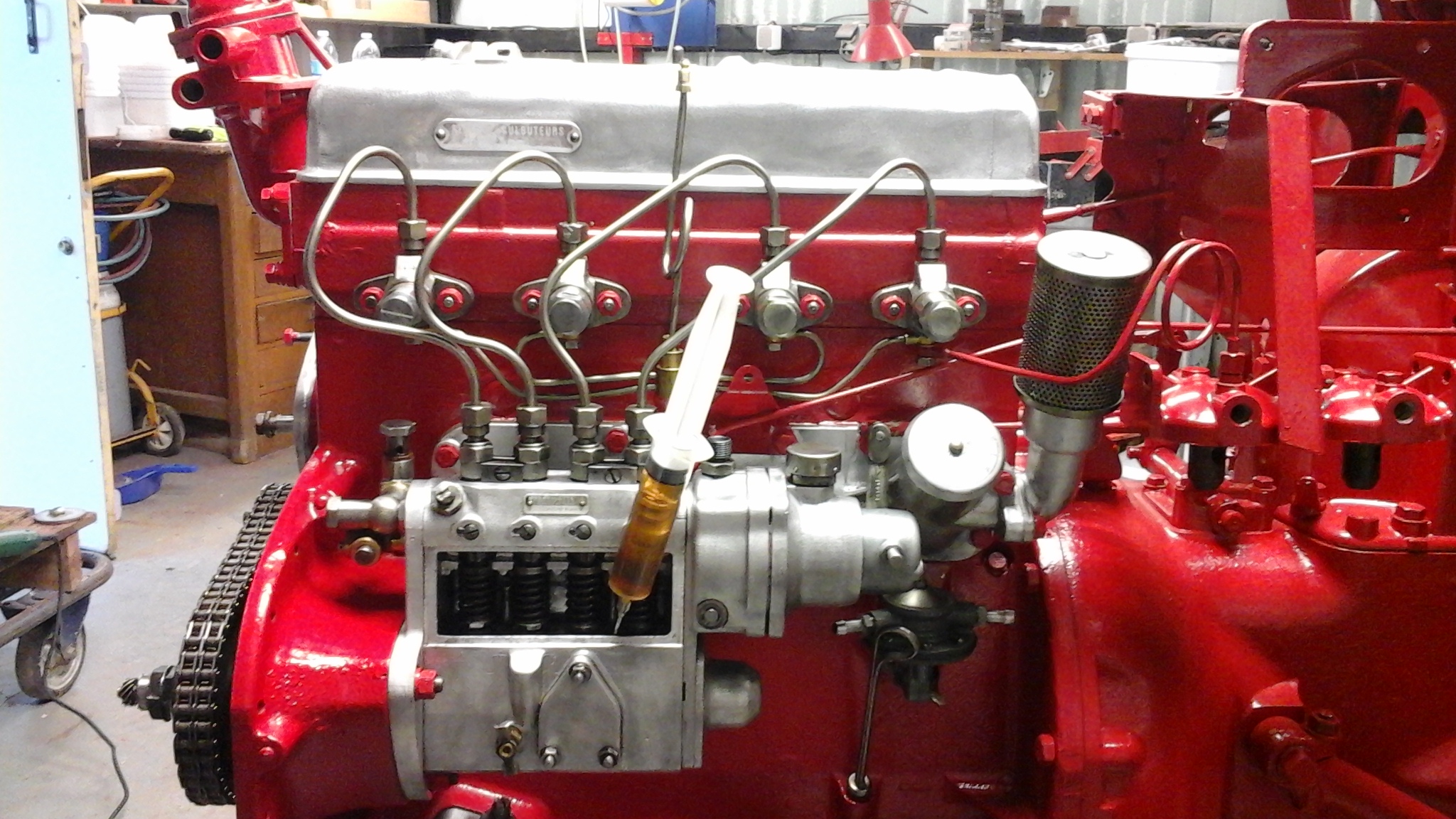

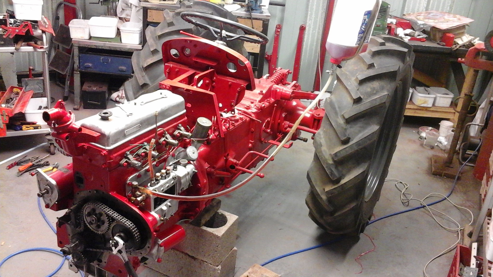

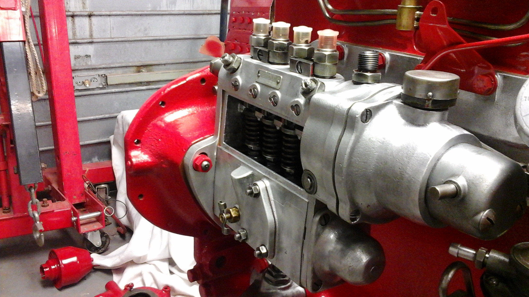

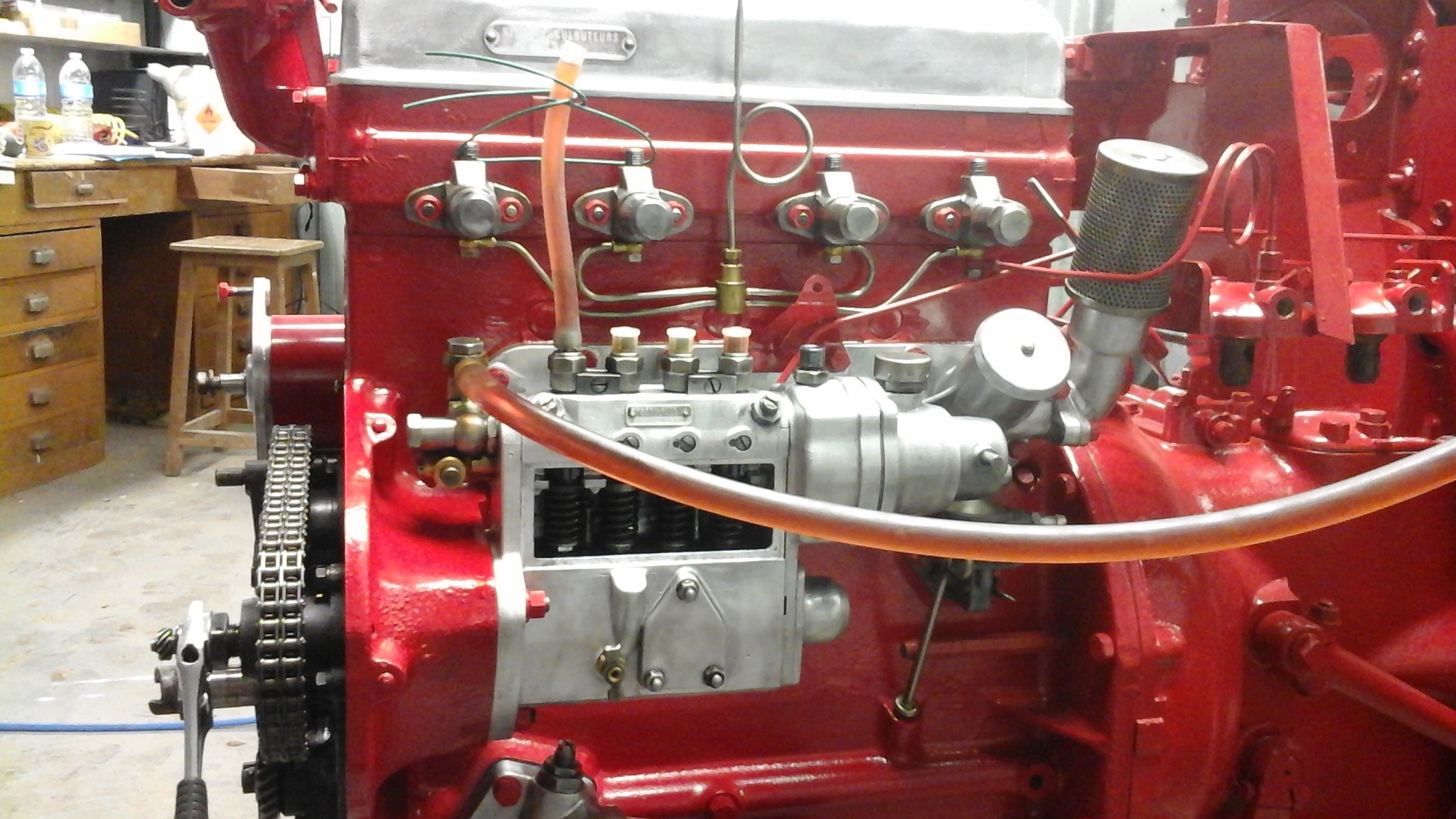

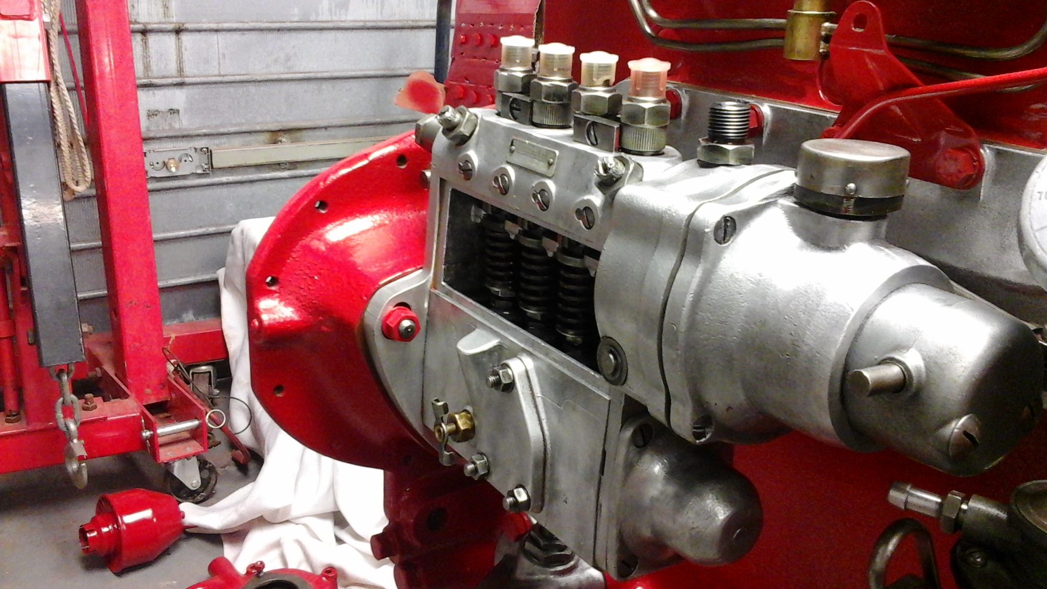

Je reprend la suite du calage de la pompe à injection , le ff 30 est sous perfusion le but est de remplir la pompe et de purger l'air contenu dedant .
Puis j'installe un durite translucide sur le refoulement du premier piston que je remplis de gazoïl, au préalable j'avais rechercher le début de mouvement du premier piston par la tape de visite .
Je tourne légerrements l'axe du pignon (distribution) sur je qu'elle j'ai retiré le vernier , sa à pour bute de faire monté le gazoïl dans la durite ce qui donné préssisément le début d'injection .
Je reste dans cette position et je remonte le vernier ,son écrou et son contre écrou la pompe est désormais calé .
Re: rénovation de mon ff30
Message par damsou » 29 Nov 2015, 09:09
Pour finir , ma pompe est fixé à mi course des lumière je l'incline d'un mm vers le bloc moteur ce qui lui donne 2° d'avance supplémentaire au 30° du calage de la distribution exécuté par le blocage du volant moteur .

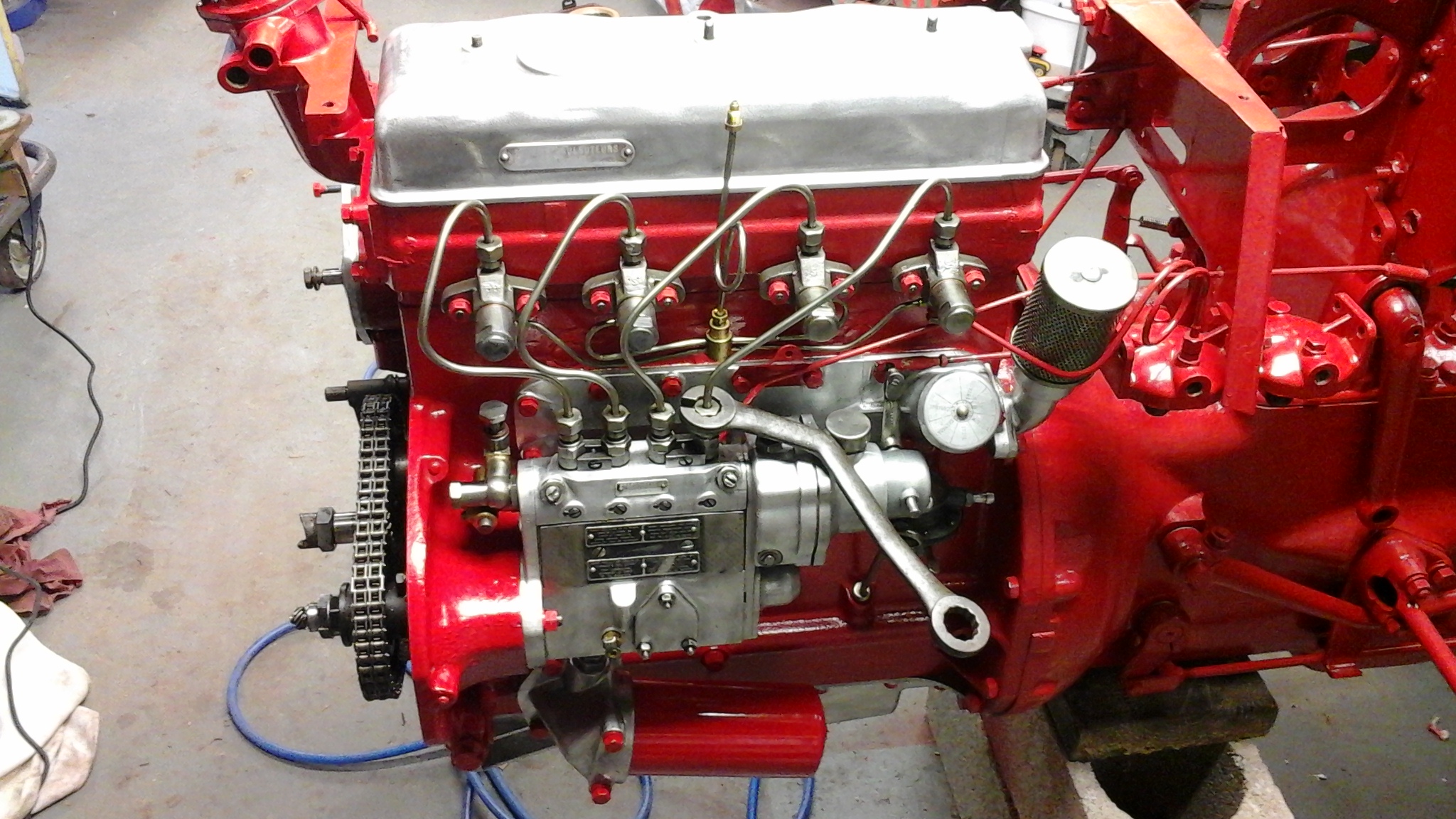

Avant de refermer la plaque de visite je fais le niveau d'huile de la pompe ,le niveau correspond au robinet ce trouvant sur la partie basse de la pompe , le graissage ce fait par barbotage il n'est pas nessésaire de m'être plus d'huile que le niveau car les pistons laisse naturellement passer une petite quantité de gazoïl dans cette réserve d'huile ce qui contribue au graissage de l'ensemble , il est toutefois conseillé de purger le trop plein périodiquement et de refaire le plein en huile , l'huile utilisé est la même que pour le moteur .
Pour finir une petite photo du serage des canalisations pompe /injecteur avec la cléf prévu à cette effets ,merci alan :wink:

damsou a écrit:avec la cléf prévu à cette effets ,merci alan :wink:
c'est certain qu'Alan ne devait pas trop en avoir l'utilité sur son TEA haha
petite précision:
pourquoi ce tuyaux est il rouge, alors que les autres sont brossés?
Message par damsou » 30 Nov 2015, 10:53
Je n'ai pas réussi à bien le brosser le résultat ne me plaisait pas après le passage au vernis du coup je l'ai peint avec le dessus du filtre .
Message par damsou » 30 Nov 2015, 10:57
Petite question , comment trouvez vous l'éfet donner par les pièces brossées et traitées , sa vous choque ?

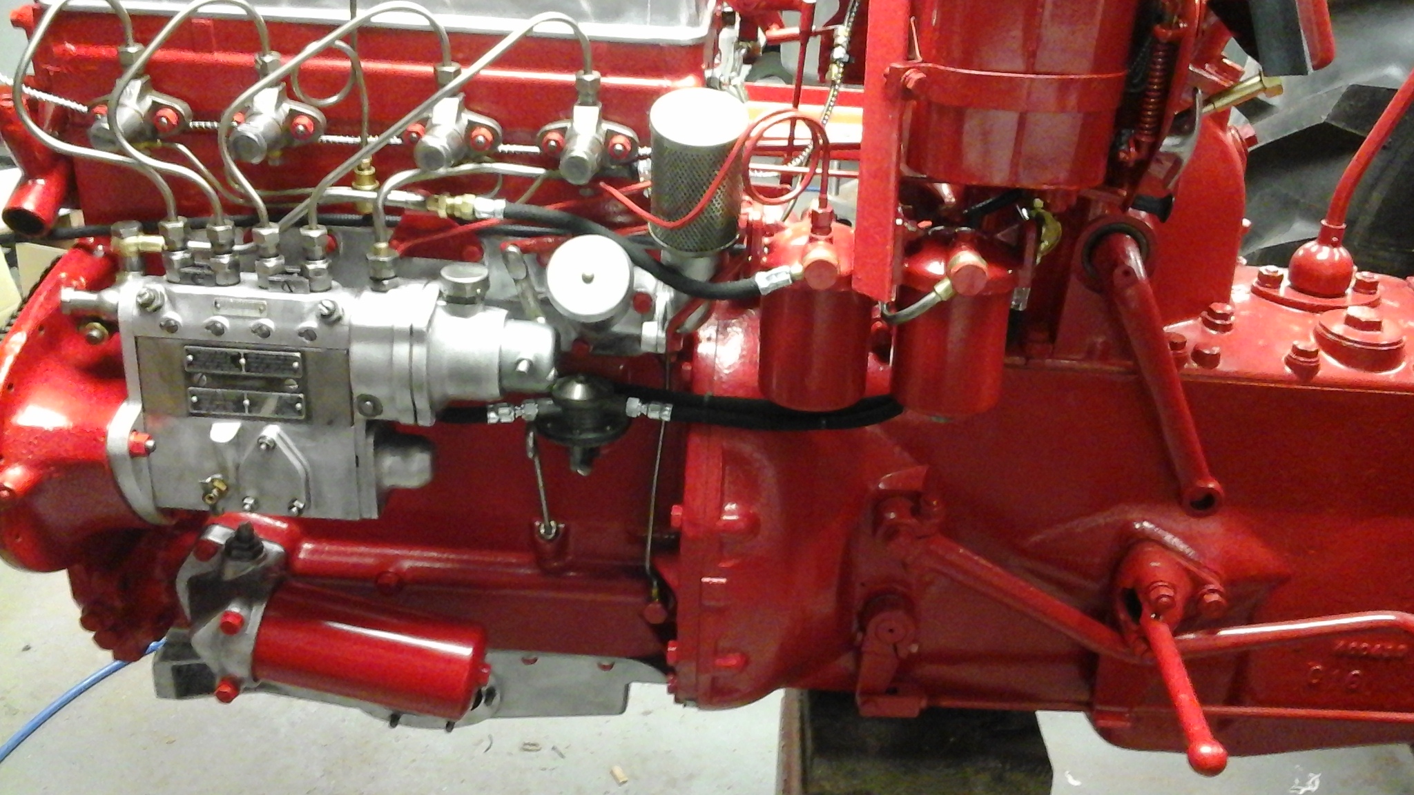

Bonjour à tous la remise e état des durites gazole est fini , de bon jupage fait main sur de la durite de calité renforcé voilà le résultat

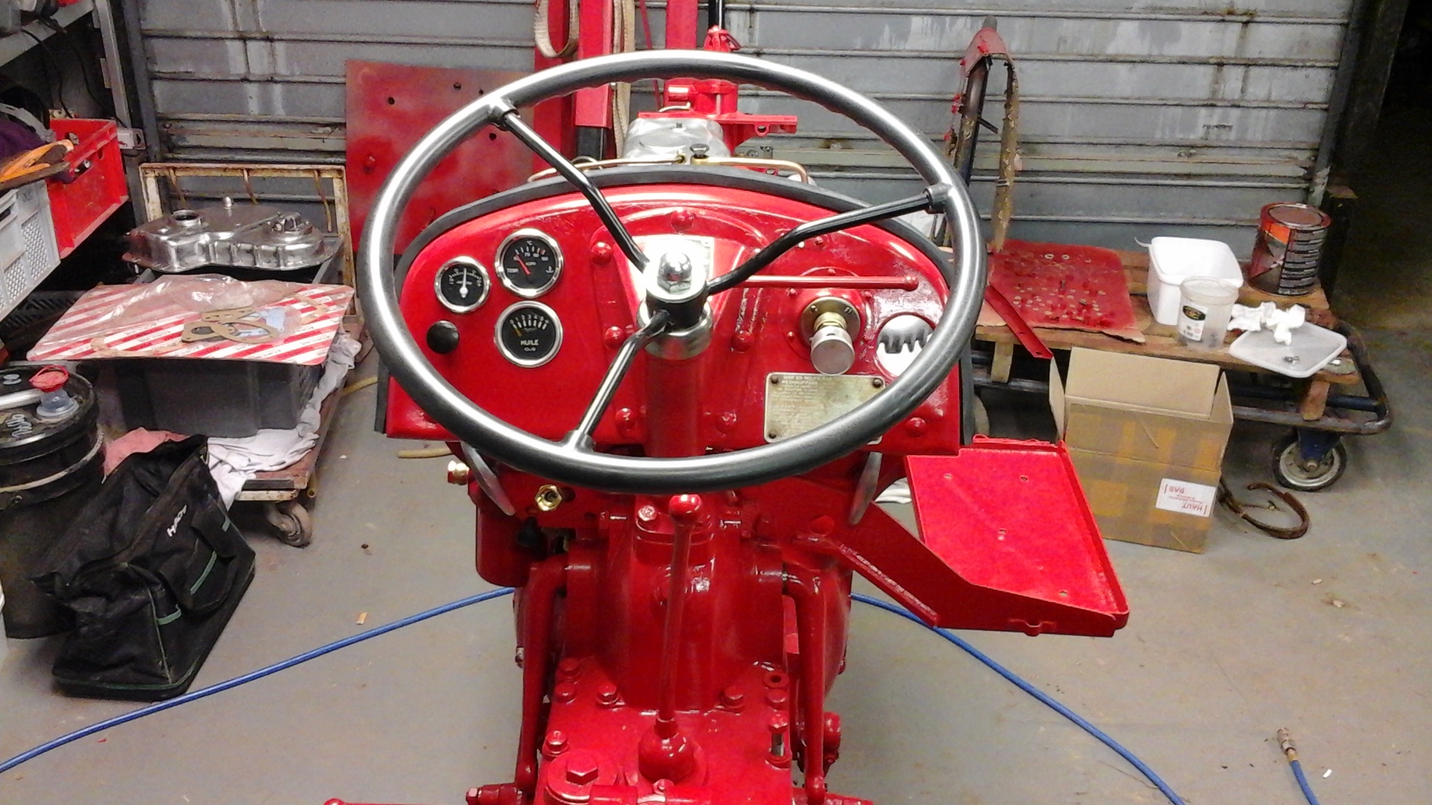

Le tableau de bord n'est pas fini mais sa avance !
