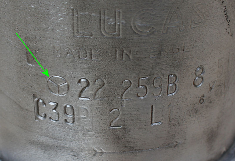

J’ai trouvé un vieux régulateur pour Pépère , mais pas de marque, uniquement des chiffres (voir photo 1)
Il serait en 6v, il possède les lettres gravées comme sur les Lucas
Votre avis sur ce régulateur : 6 V ou pas :?: Lucas ou pas :?:

bonjour a tous (tes) Dis alan la marque du regulateur ! j'ai trouvé: MERCEDES ! (regarde le sigle a gauche sur la premiere photo, quand tu sais pas tu me demandes) yeaaa cdlt gilou

breton gilles a écrit: j'ai trouvé: MERCEDES ! (regarde le sigle a gauche sur la premiere photo, quand tu sais pas tu me demandes) yeaaa cdlt gilou
Bonjour à tous /
Gilles quelle perspicacité :!: bravo et mercib yeaaa

salut le sigle est le sigle lucas .
FERGUSON BROWN TYPE A 1936

bonjour .J'etais pas tombé loin mgr

Effectivement il y a le même sigle sur la dynamo
