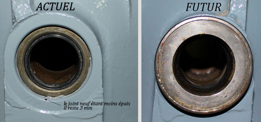

breton gilles a écrit:Pour en revenir aux joints j'espere que ceux que l'on peut trouver actuellement tiendrons un peu dans le temps car ils ne paraissent pas si costaud que les originaux. :?:
Ils devraient tenir, pas de mouvement de rotation continuel
Pour Tanguy : Tu vas dans l'index à " Présentation de nos petits gris " et tu crées un nouveau sujet que tu titreras à ta guise
En cas d'erreur les Modos se feront un plaisir de modifier :wink:
Seppi a écrit:Alan, laisses passer!
ça tombe bien et cela fera plaisir à Gilles haha
Re: Restauration du Pépère
Message par covengris » 21 Déc 2012, 18:31
Alan, tu peux decouper le pourtour de ton ancien joint et le recoller à l'aralditeleavecdesfleurs et tu te rapproche de l'origine...
Je pense aussi que ce joint tiendra autant que l'autre, mais je pense que rares seront ceux qui pourront le vérifier...
Covengris
covengris
Message(s) : 226
Localisation : 87
Message par Alan 202 » 21 Déc 2012, 19:24
Bonsoir Covengris
Merci je comptais le faire, d'autant plus que toute la partie métallique des 2 vieux joints sont en très bon état
Une petite découpe et ni vu ni connu. :wink:

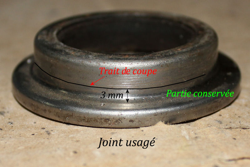

Message par Alan 202 » 22 Déc 2012, 16:27
breton gilles a écrit: pour l'histoire du joint j'ai rien compris (mais moi je fume pas ) ange
Vioci l'explication gilles (je pense que Covengris a procédé de même)
Pour obtenir l’aspect " origine " du joint il faut découper la carcasse du vieux joint en conservant 3 mm qui viendront s’emboiter dans l’espace laissé libre par le joint neuf, un peu de colle pour solidifier le montage et le tour sera joué.
Et en images (un clic pour les visionner entièrement ) :lol:
Vieux joint
C'est pas une brouette :!: la mienne à 2 roues haha

Message par covengris » 22 Déc 2012, 19:34
Tout à fait ça, et en plus tu peux coller la collerette après avoir monté les bras, ça passe.

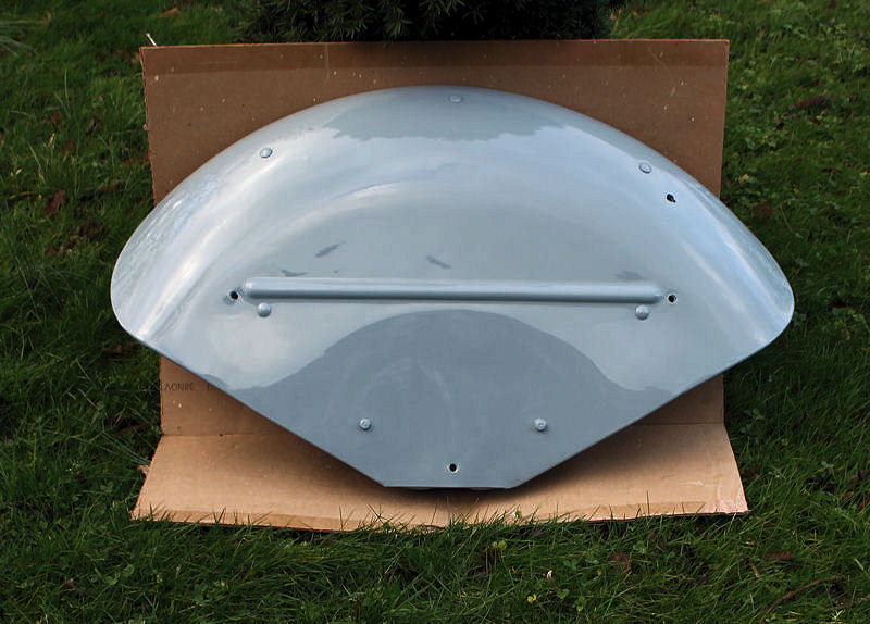

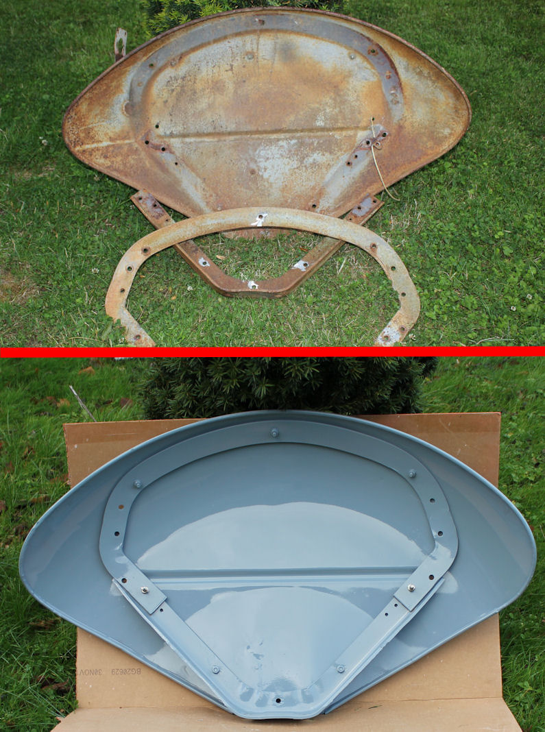

Message par Alan 202 » 27 Déc 2012, 16:35
En attendant "l'auto sans moteur à une roue" voici les ailes du Pépère
Aile droite
Aile droite

Message par patrickM » 28 Déc 2012, 20:21
FAUTE !!!
Aile et renforts remontés avec des boulons :roll:
On trouve encore les rivets en metallurgie
Depuis le temps qu'il m'enerve avec sa restauration à faire pâlir Harry mdrr
Message par Alan 202 » 28 Déc 2012, 21:53
:idea: Tu en trouves et tu viens les poser
SANS RAYER LA PEINTURE yeaaa
Autre entorse, Il me semble qu'il n'y avait pas de rivet sous le renflement horizontal :?:

Message par artique florian » 29 Déc 2012, 21:43
salut a tous en fait il y a un rivet sur le haut de l'aile et 3 sur le bas .
le reste c'est des boulons .
si tu veux imiter les rivets mets des boulons têtes bombées .
Message par Alan 202 » 29 Déc 2012, 21:51
Bonsoir Florian
Florian a écrit:si tu veux imiter les rivets mets des boulons têtes bombées
C'est fait :!: regarde bien la photo
