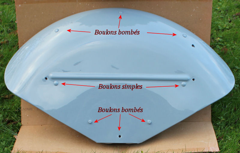

oui alan mais tes imitations rivets et tes boulons sont pas au bonne endroits sur l'aile .

Florian a écrit:tes imitations rivets et tes boulons sont pas au bonne endroits sur l'aile .
J'ai retrouvé les rivets du démontage (6) : 3 par aile (en partie supérieure) . Certain :!:

les rivets......ce jour là..... tu etais préoccupé par autre chose..... les rivets ne sont pas tout à fait comme tu le présentes....

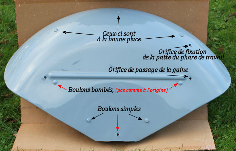

Fabrice a écrit:tu etais préoccupé par autre chose..... les rivets ne sont pas tout à fait comme tu le présentes....
Certainement Fabrice, les préoccupations ne manquent pas ou overdose de café :wink:
Les ailes ont certainement été bricolées
Voici la disposition exacte d'après mes recherches
Aile droite d
J'ai bon :?:

salut a tous alan attention mélange pas boulons simple et boulons bombés .
les membres veulent savoir exactement ou il y avait les boulons et les rivets .
sur tout mes tracteurs il y a un rivet sur le haut de l'aile et 3 sur le bas .
le reste c'est des boulons .
a bon entendeur salut .

rhoooooooo
nous parlons de la fixation d'origine des ailes de nos fergusons?
si tel est le cas, 1 en haut, 3 en bas pour les rivets, le reste boulons normaux.
Florian à donné un peu plus haut la solution.

Bonjour Fabrice
Ok pour la fixation par rivet unique en haut de l'aile comme à l'origine
Beaucoup des p'tits gris sont restaurés avec 3 faux rivets en haut de l'aile d'où ma confusion
Mon message précédent est édité en conséquence '
