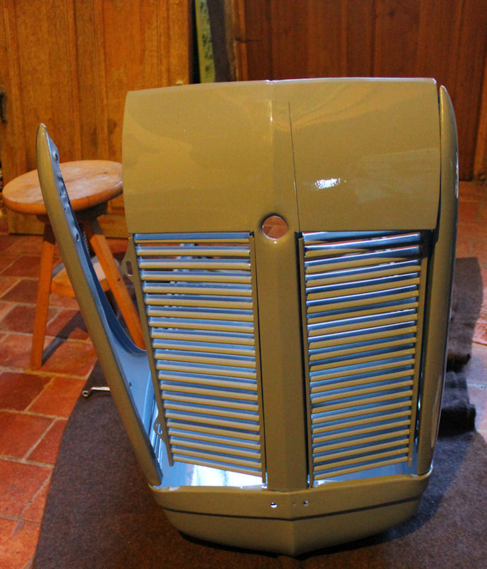

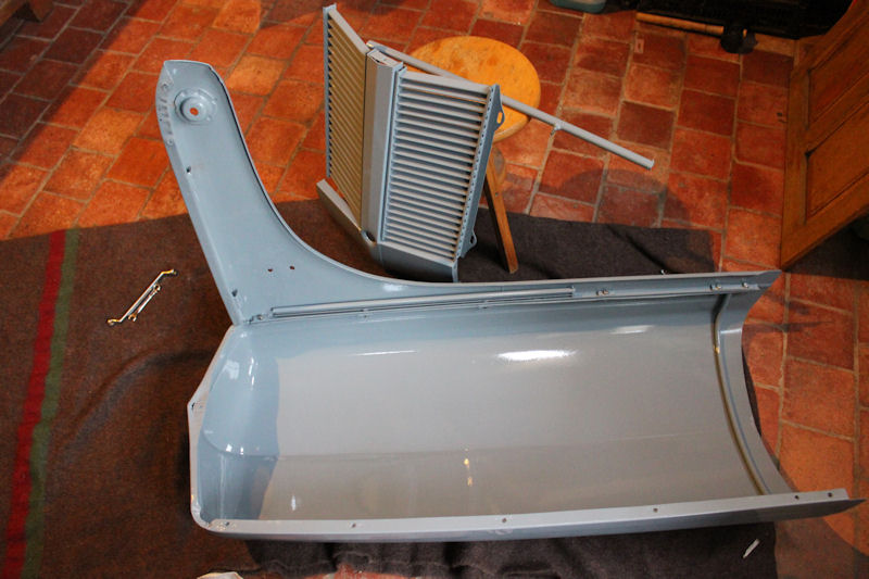

Un petit aperçu du remontage du capot
Je finirai demain :wink:

Message par Millow » 02 Fév 2013, 23:17
Super boulot Alan,

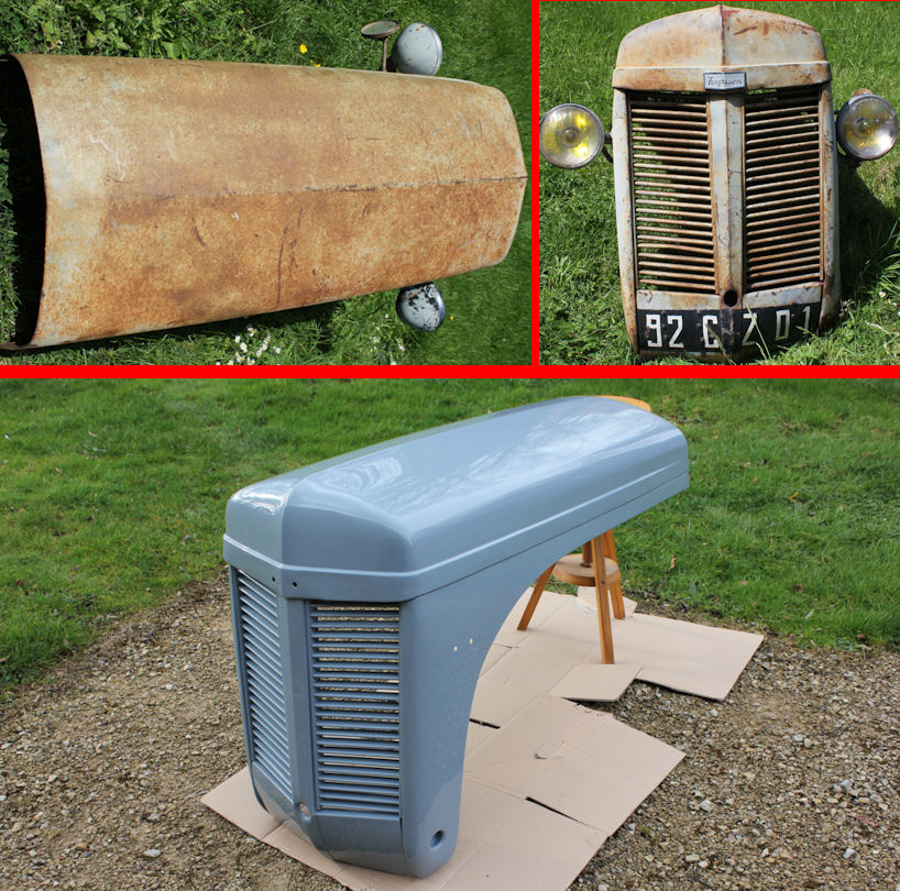

Tu as fait quelques travaux de carrosserie ou ton capot était déjà dans un état impécable ?

Oui Millow quelques travaux de carrosserie effectués, mais le mérite ne me revient pas, un copain carrossier a bouché quelques trous et redressé les bosses , la partie droite (sur la photo) a été remplacée par celle du donneur d'organe car la base au niveau du pivot était vraiment trop tordue
La partie supérieure était en bon état
Voir ici après sablage : http://jdatain.free.fr/forum/viewtopic.php?f=41&t=6142&start=60
impressionnant!!! ( ou alors c'est du neuf ? )
Merci Didier, mais si....tu as raison, la partie centrale en forme de " T " inversé est neuve, trop cabossée et de trop nombreux trous de vis qui maintenaient l' installation électrique pour les phares

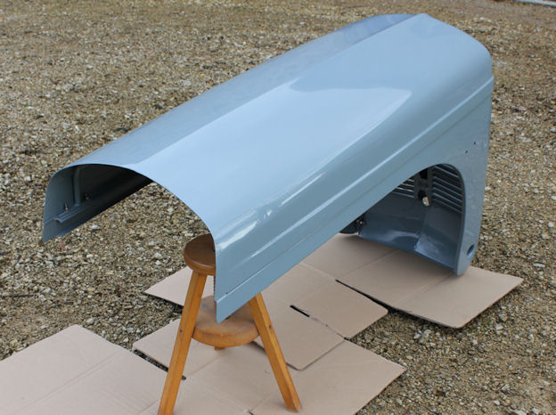

Et voilà il est remonté, sans rayure :wink:
Et le traditionnel "Avant - Après "

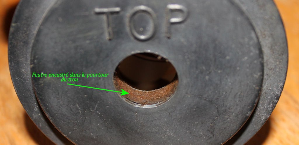

bonjour tout le monde .Question alan on dirait que sur la partie basse du capot il y a un retour par dessous (me fais je bien comprendre ??) sur le mien il n'existe pas ou bien c'est un defaut d'optique .Autre question de quel joint en feutre tu parles sur la plaque TOP de l'allumeur???.merci

Merci FLorian, pas facile à remonter, beaucoup de précautions, patiente et méthode pour ne pas endommager la peinture.
Un petit conseil, procéder au serrage définitif de la visserie uniquement après l'assemblage de toutes les pièces.
Salut Gilles, cette partie est un peu courbée vers l'intérieur elle épouse le galbe de la base des cotés, effet accentué par la photo
Concernant le feutre du couvercle de l'allumeur, rien de mieux q'une petite photo "top" :wink:

bonsoir .Ouai Ouai j'ai bien capté .Mais si ce petit feutre est abimé ça fait quoi???

Message par Alan 202 » 04 Fév 2013, 22:07
Cela ne doit pas avoir d' incidence sur le fonctionnement, ce feutre sert à parfaire l'étanchéité du pare-poussière, un nettoyage plus fréquent de l'allumeur s'imposera.

Superbe! le Ral est très bien choisi! respect

J'aime assez le reflet bleuté du RAL 7XXX mercib Seppi

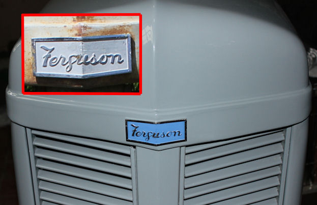

Histoire de fignoler et aussi passer le temps, mise en peinture du logo Ferguson peut être pas le bleu d'origine mais il me convient bien :wink:
Logo
Message édité le 18/07/2013 à 13h52
Plus précisement : http://www.hobby-maquettes.com/humbrol/1255-humbrol_email_014_bleu_de_france_brillant.html
