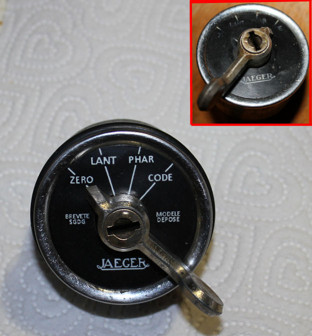

Il y a quelques temps j'ai récupéré une commande de phare, la voici de nouveau avec un petit rajeunissement.
Re: Restauration du Pépère
Message par breton gilles » 14 Fév 2013, 18:34
bonjour MAJAX peux tu expliquer stp ce tour de magie ,je ne veux pas mourire idiot. Merci monsieur respect
Message par Alan 202 » 14 Fév 2013, 18:53
Un magicien ne révèle jamais ses tours mdrr haha

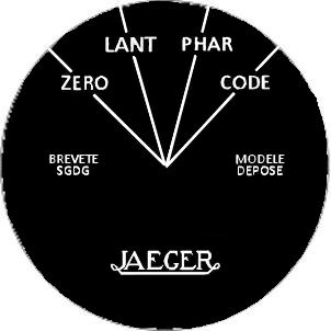

Message par Alan 202 » 15 Fév 2013, 10:19
Salut Gilles
Uniquement pour toi, ne pas divulguer mdrr
Avec mon logiciel de retouche j'ai recrée la platine d'après les dimensions du lettrage encore visible sur le cadran et une photo trouvé sur le web
Ensuite j'ai imprimé sur du papier épais, découpage du pourtour et du centre et plastifié le tout
Jaeger 2.jpg (14.32 Kio) Consulté 23333 fois
Cela ne tiendra certainement pas 10 ans, avec les UV et l'humidité, mais peut importe, il sera toujours possible de le refaire
Voilà voilà ....... :wink:

Message par breton gilles » 15 Fév 2013, 18:30
ok ,ok tres fort il te reste a sortir le soir et par temps sec mdrr
