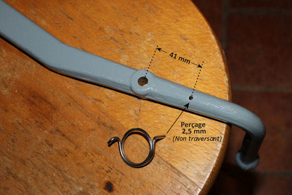

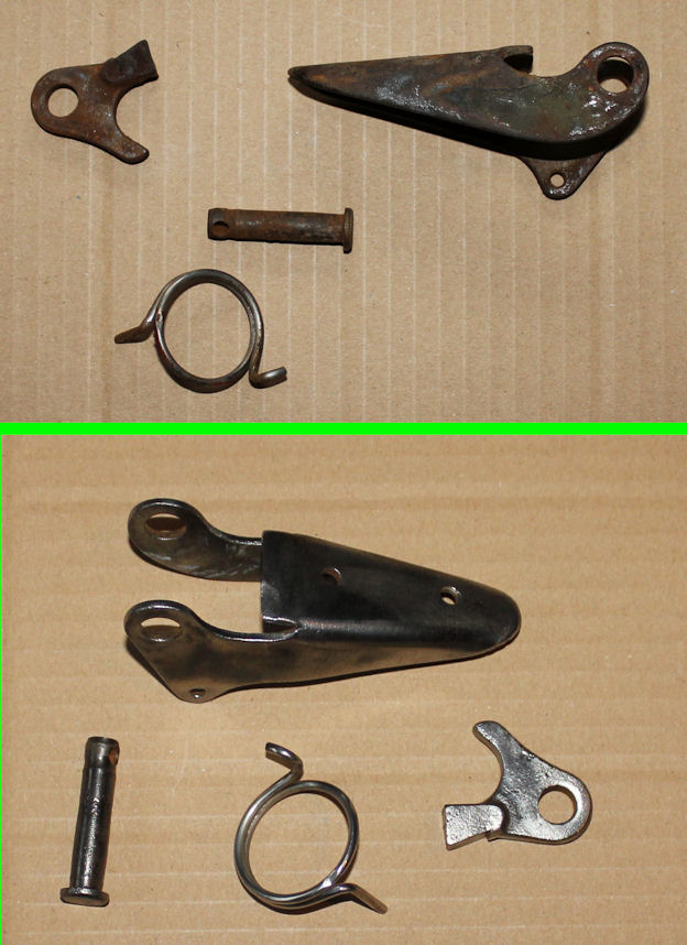

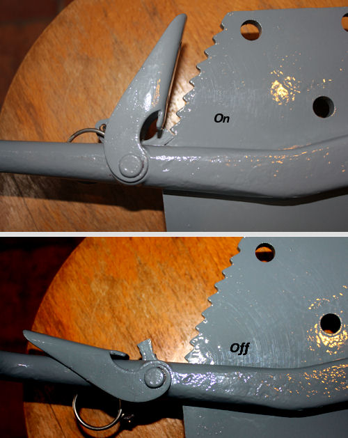

Un grand message pour un petit accessoire .
Comme vous avez pu le remarquer je bricole de petites choses bien au chaud
Il y a déjà un certain temps (environ 1 an) j’ai trouvé sur une épave un accessoire indispensable à notre sécurité (et celle des autres), Pépère en étant dépourvu, hop dans la poche (en tout bien tout honneur)
Voici donc la chose restaurée et posée (Kit disponible en neuf chez bon nombre de revendeurs)
Apparemment ce kit est repris sous l’appellation A – TE – 128 :

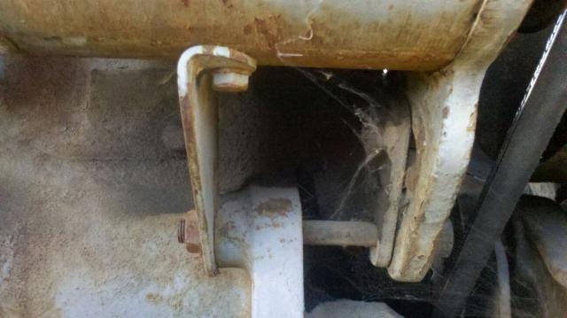

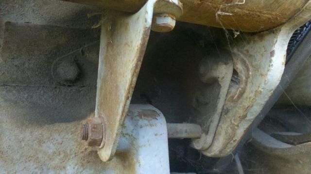

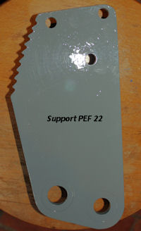

Pour l’installation, nos petits gris doivent disposer de l’une ou l’autre de ces pieces :
Le support à crémaillère de la faucheuse PEF 22 ou MF 839 ou la plaque simple
Support PEF 22.jpg (16.09 Kio) Consulté 23624 fois
Plaque crémaillere.jpg (4.05 Kio) Consulté 23624 fois
Perçage de la pédale pour pose du ressort
Montage :
Un aperçu du frein à main ici : pour les germanophile
http://441029.forumromanum.com/member/f ... n_und.html
Une petite vidéo là :
http://www.youtube.com/watch?v=d3FONXoVlNQ

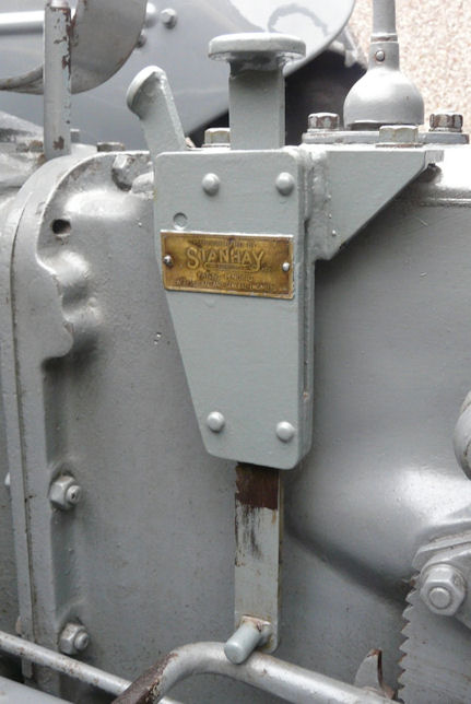

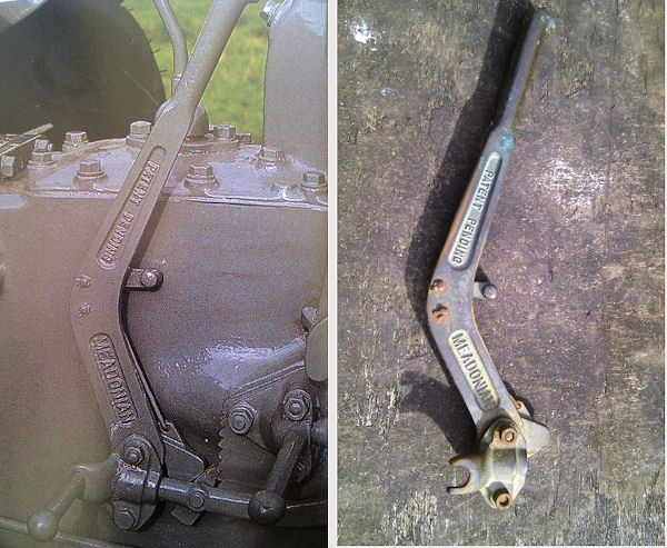

Un petit condensé sur les autres options et systemes d’immobilisation de l’époque adaptables pour personnaliser nos tracteurs sans pour autant nuire aux origines.
Frein à main Bulldog : http://www.ploughmyfield.com/wp-content/uploads/images/2010/06/BuldogBreak.jpg
Pour les plus fortunés un exemplaire en vente :
http://www.ebay.co.uk/itm/ferguson-te20-bulldog-handbrake-mechanism-/251232451443?pt=UK_BOI_FarmingEquipment_RL&hash=item3a7e9efb73&_uhb=1
Frein à main Stanhay: (image du net )
Frein à main Meadonian :
Mike Thornes book “TE20′s in Detail” page 140 et photo de http://www.ploughmyfield.com
Frein à main Meadonian.jpg (89.25 Kio) Consulté 23624 fois

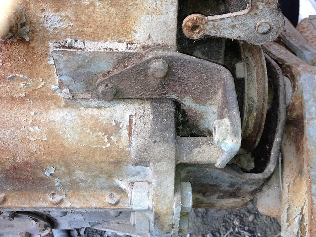

il me semble que tu cherchais à connaitre comment etait le support de dynamo sur 6V
Arnaud13 m'a envoyé 2 photos du montage, et moi je rajoute une du support sans la dynamo.
