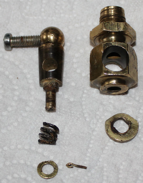

Pour en finir avec ce robinet, il porte la Ref 825 326 M1
En voici en vente ici : http://eagri.fr/product.php?id_product=3834
Et celui que j'ai en rab: :wink:
Robinet vidange
Re: Restauration du Pépère
Message par breton gilles » 24 Mars 2013, 09:08
bonjour .50 euros le ptit robinet c'est pas du laiton c'est de l'or .Avec ta photo ,rien a dire tu avais raison le robinet est bien en position fermé et comme c'est anglais a bien réfléchire c'est normal que cela ne soit pas logique (voire explication de seppi) .Je m'excuse d'avoir ouvert cette polémique mais c'etait une boutade et cela permet d'animer un peu un forum morose c'est dernier temps. :cry:

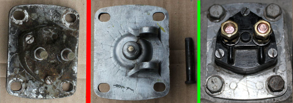

Message par Alan 202 » 31 Mars 2013, 21:38

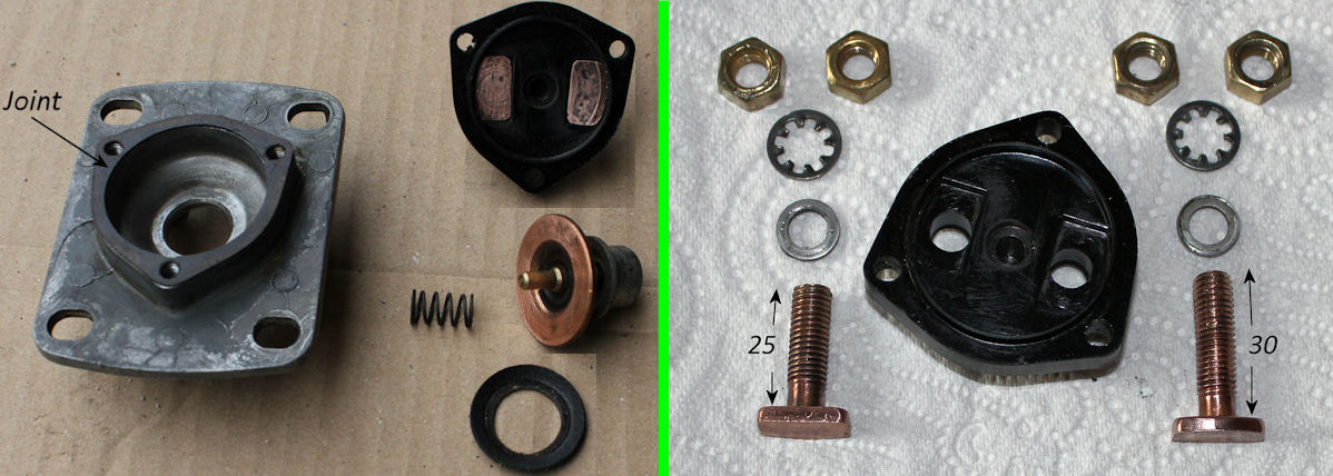

J'ai autopsié le contacteur de démarrage:
Un des contacts était bien entamé, remplacé par un du donneur d'organe

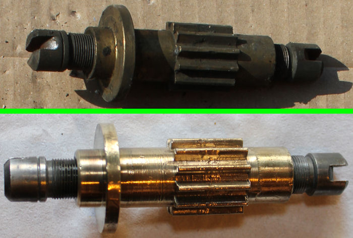

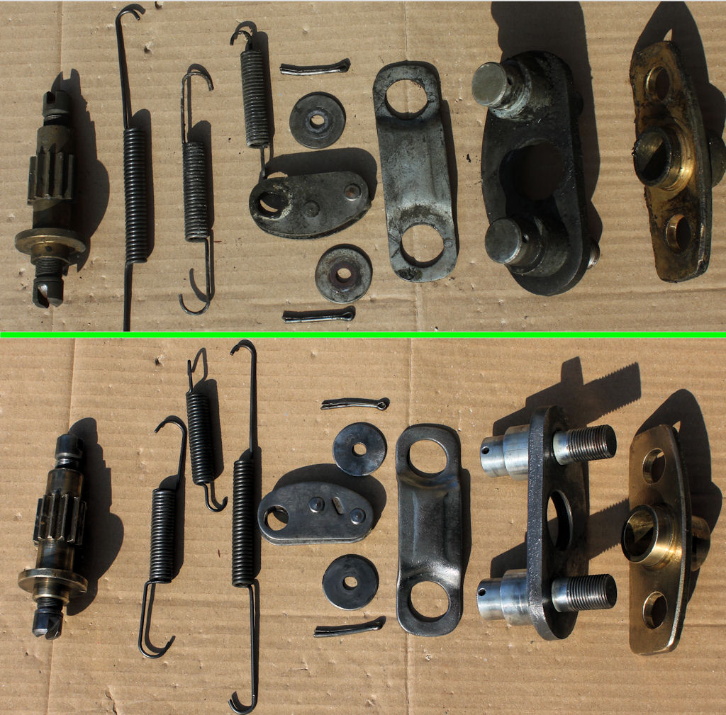

Message par Alan 202 » 02 Avr 2013, 16:33
Petit nettoyage de certains organes de commande des freins
J'aurais pu ne pas fignoler certaine pièces, tambour posé, personne n'aurait remarqué :wink:
Les dents du pignon de réglage sont quasiment intactes.
Après nettoage des vis (gauche-droite) un petit peu de graisse sur les pas de vis.

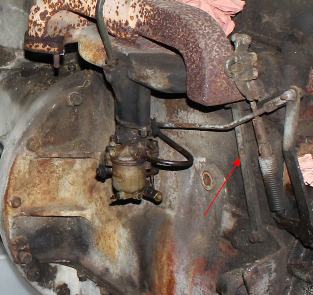

Message par Alan 202 » 04 Avr 2013, 11:54
J' abandonne momentanément les freins pour une petite question :
A quoi puvait servir cette tige fixée à sa base au support dynamo et en haut fixée au collecteur
A noter : lord du démontage aucune pièce n'était fixée dans le trou (ni ailleurs) de cette tige, d'où mon interrogation
Photo avant démontage
Avec mes remerciements
Message par covengris » 04 Avr 2013, 12:35
Jamais vue.
bonne continuation

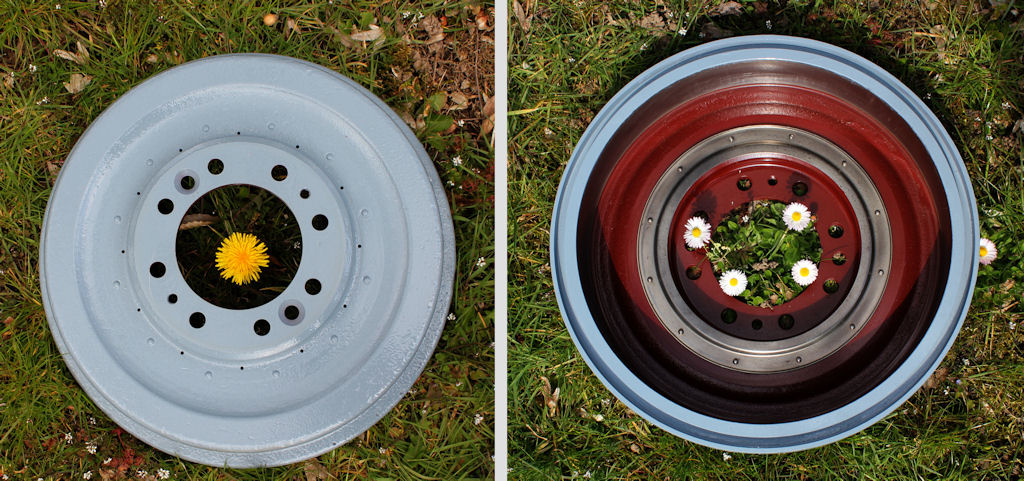

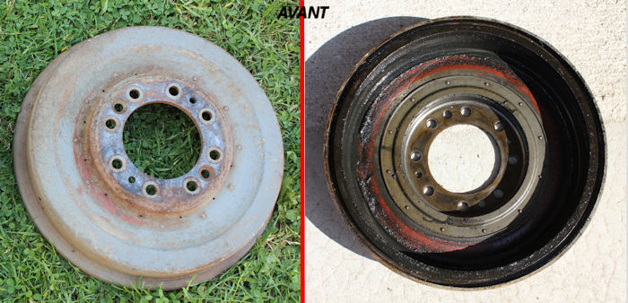

Message par Alan 202 » 05 Avr 2013, 12:45
Mon interrogation sur la présence et l'utilité de cette tige ne m'a pas empêché de continuer la préparation des freins
La mise en peinture de l' extérieur des tambours est faite depuis un certain temps, restait l'intérieur
La surface en contact avec les garnitures de frein à été poncée au papier de verre (grain 100)
A noter:
- Le cerclage riveté à l'intérieur du tambour sert de déflecteur d'huile en cas de fuite en provenance des trompettes, cette huile est censée ressortir du tambour par les trous visibles sur la face extérieure du tambour minimisant ainsi les risques d'avoir de l'huile sur les garnitures de frein.
- Ce dispositif fut posé à partir du tracteur N° 96932
- Les pâquerettes sont en fleur depuis le 1er avril :wink:
Message par Fabrice ff30 » 06 Avr 2013, 08:10
Hello, et bien génial, sympa l explication du déflecteur d huile...... mais.... qui ne marche pas toujours très bien!!! mdr les perçages sont souvent bouchés.
