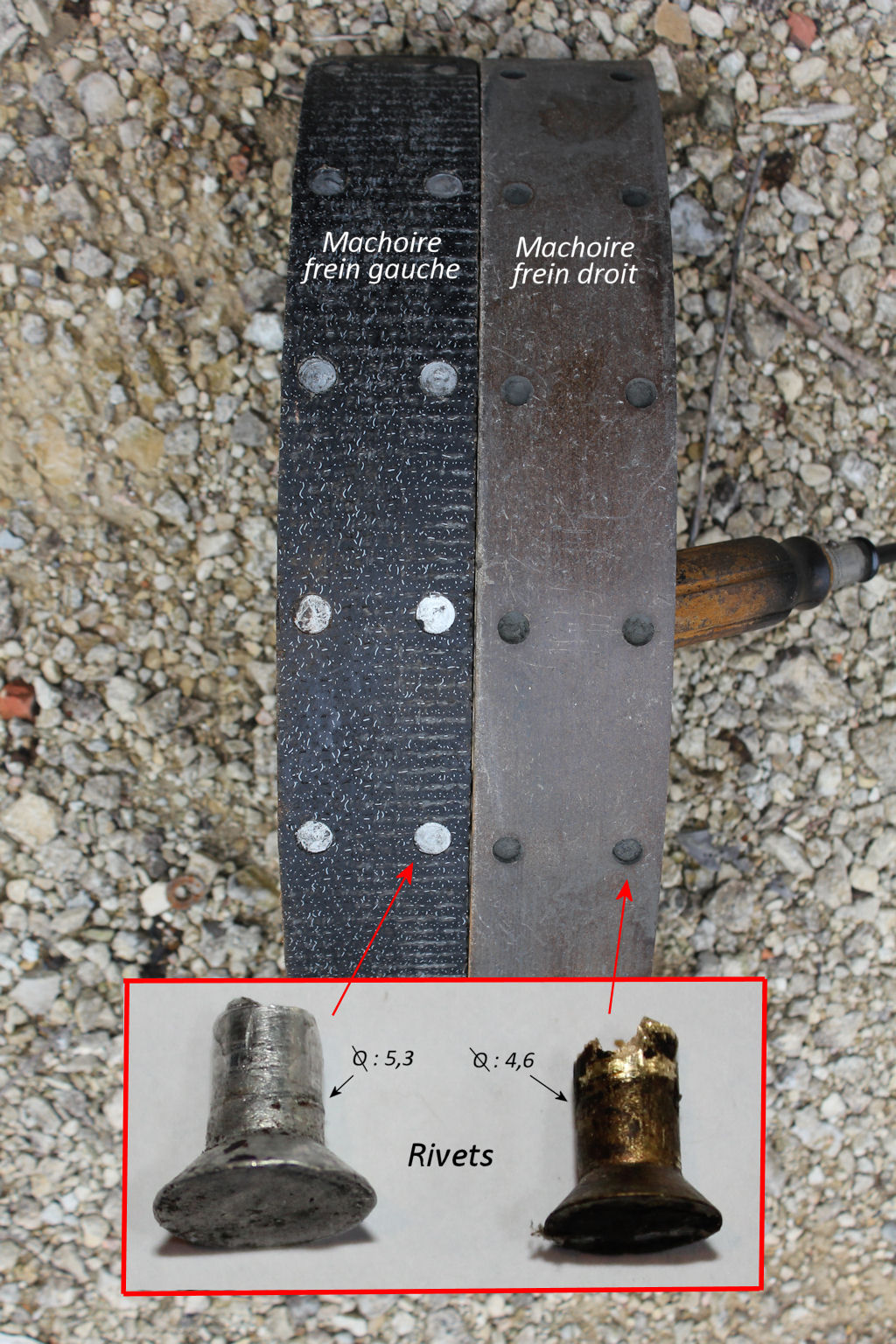

Les garnitures ont certainement déjà été changées
Après avoir dériveté les garnitures, les trous sur les mâchoires sont différents, (adaptés aux vieux rivets voir photo)
Je crois que je vais investir dans des mâchoires neuves avec garnitures et ainsi éviter les galères d’un rivetage plus ou moins efficace

Message par damsou » 06 Avr 2013, 18:12
Bonjour a tous
Bonjour Alan je pense que tu as raison autant investir dans des mâchoires neuve pour évité les complications.

Message par covengris » 06 Avr 2013, 23:05
Toujours aussi beau!
A mon avis, c'est le frein droit sur ta photo qui est d'origine car le rivet est en cuivre, c'est ce que j'ai trouvé.Les garnitures neuves sont livrées avec des rivets qui vont bien avec ces trous, ceux de gauche ont du être agrandis pour passer des rivets plus gros, donc tu as raison de changer aussi les machoires.

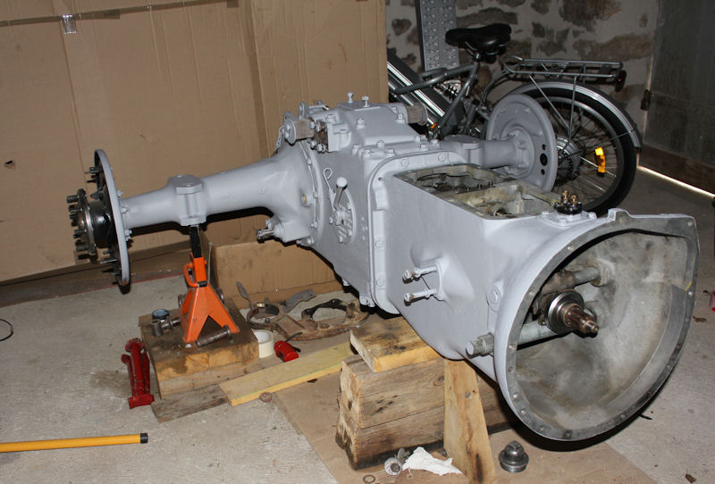

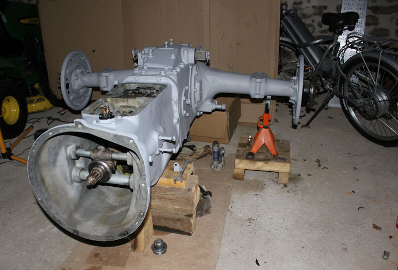

En attendant mes mâchoires de freins et avec une température avoisinant les 16° je me suis décidé (enfin) à passer la 1ere couche d'apprêt sur la partie pont boite
Ça commence à prendre tournure
Re: Restauration du Pépère
Message par damsou » 10 Avr 2013, 20:37
Super , on dirait pas que tu la fait au pinceau ,a moins que finalement tu t'es décidé de le faire au pistolet ?
En tout cas c'est sur la bonne vois pour un super rendus .
Message par Alan 202 » 10 Avr 2013, 21:10
Oui Damien au pinceau :wink: , je trouve que ça "rempli" mieux, c'est plein d'aspérité (du brut de fonderie)
Après la 2eme couche un petit ponçage (à l'eau) et pistolet pour finir

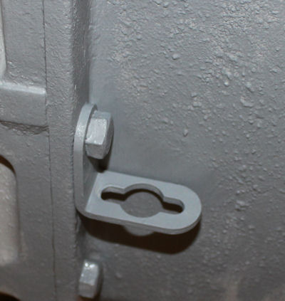

Page 26 de ce post Gilles a écrit:alan .Sur la photo du 13 juillet , je ne voie pas la petite patte pour la manivelle hein? .j'observe bien en detail ta restauration
Et voilà c'est fait :lol:

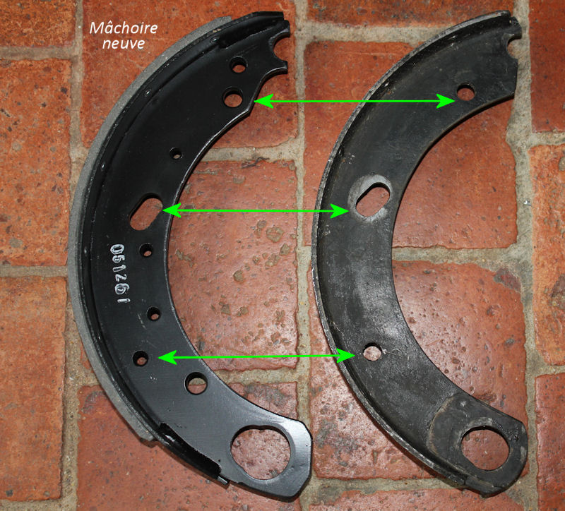

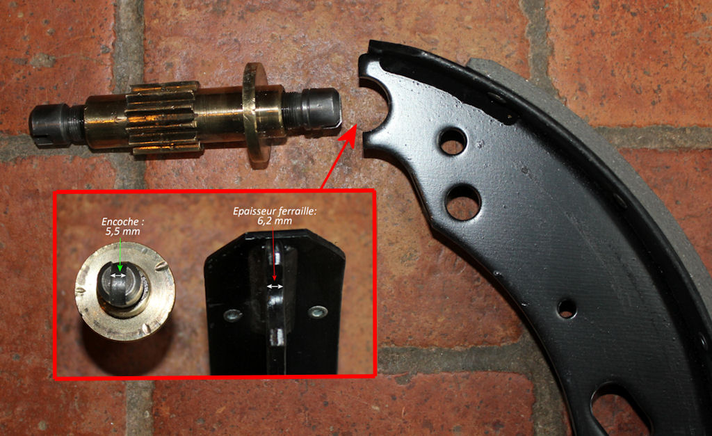

J’ai reçu les mâchoires de frein
Vous constaterez sur la photo qu’il y a des trous en trop par rapport à la mâchoire d’origine, c’est à mon avis un usinage adapté pour les différents types de montages
1er type ( le mien ) :
Type 1.jpg (89.04 Kio) Consulté 27944 fois
Montage jusqu’au tracteur N° 200 000
et entre les tracteurs
- 200 198 à 201 143
- 201 147 à 201 156
- 201 618 à 201 621
- 201 625 à 204 665
2eme type :
Type 2.jpg (42.94 Kio) Consulté 27944 fois
Montage à partir du tracteur N° 200 001 sauf les numéros des séries citées ci-dessus
Ce montage est composé d’un ressort rouge (mâchoire secondaire) et un bleu (mâchoire primaire)
Peut-être un 3eme type : (mais pas rencontré :wink: ) avec des mâchoires montées sur des petites tiges avec ressorts
Trève de bavardages il serait peut etre temps de passer au remontage :wink:
Ps : Toutes les infos sont issues du manuel

Message par Alan 202 » 18 Avr 2013, 17:19
Les soucis commencent mgr
PIÈCES NEUVES DE M.... mur grr grr
Meuler, repeindre...... grr
Restons zen :!:
Message par damsou » 18 Avr 2013, 19:43
Bonsoir Alan
Quelque petits coups de lime appliqué et se sera parfait :D
